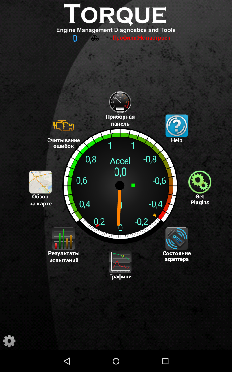

А можно по подробней про этот "Torque"? )) И как узнать последняя ли у меня прошивка? Ну т.е какой у нее номер? Спасибо)

Поподробнее тут http://www.dusterclubs.ru/vb/showthread.php?t=3589
Нужно купить адаптер ELM-327 и воткнуть его в диагностический разъем который находится в бардачке а также установить на смартфон диагностическую программу Torque, в которой можно посмотреть информацию по параметрам датчиков, версии прошивки и т.д.

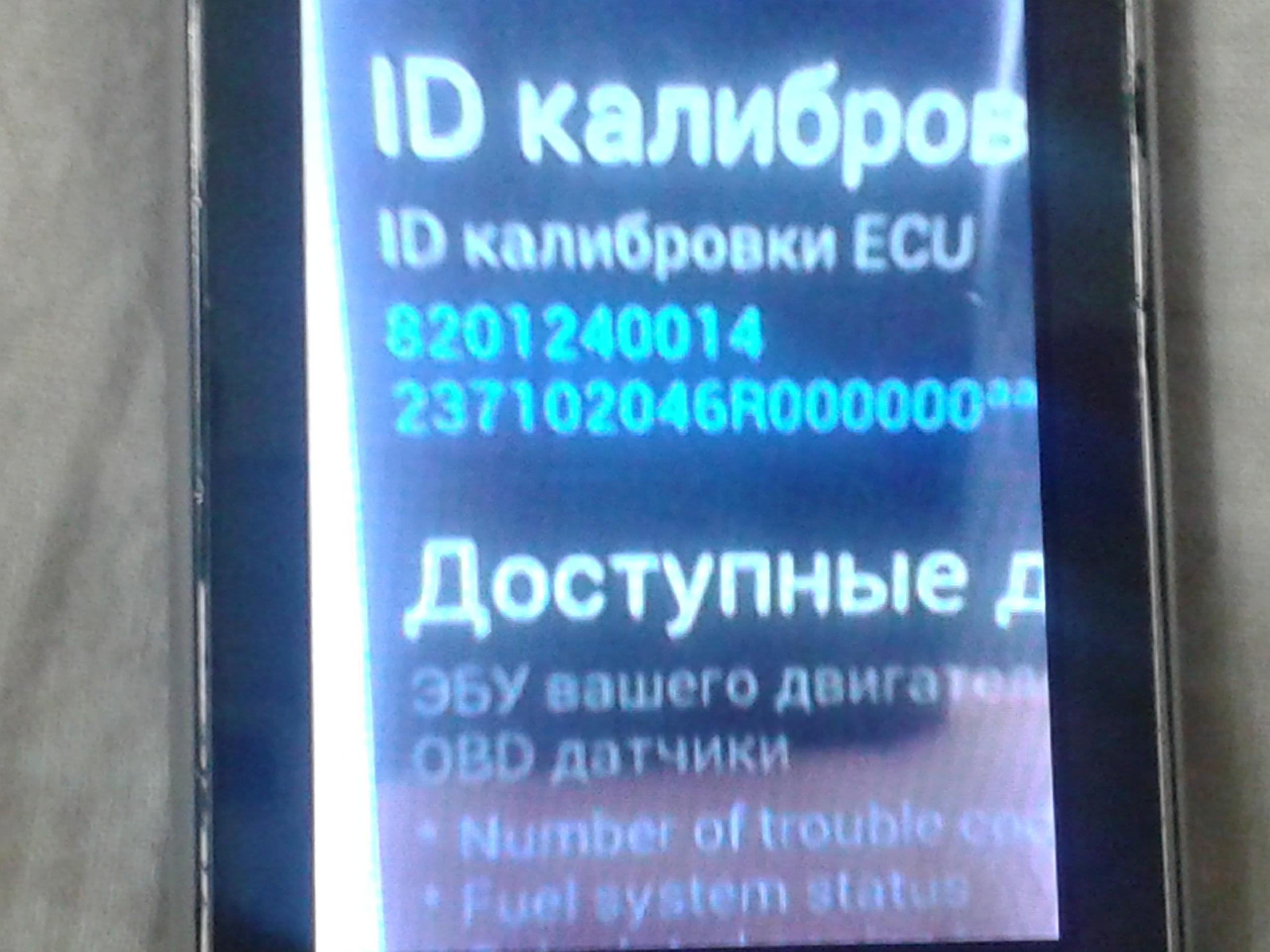

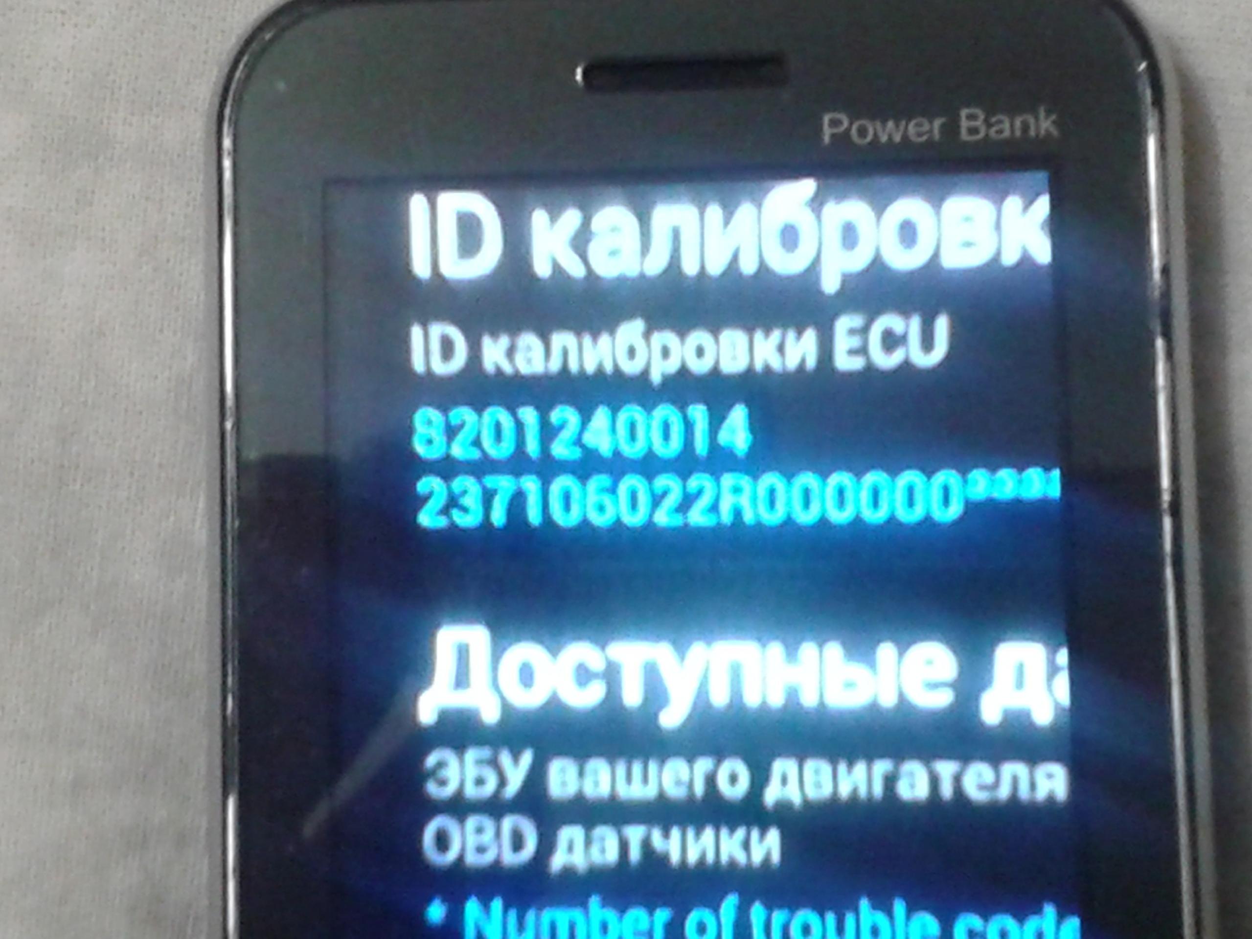

Вот прошивки ЭБУ двиг.
Версии прошивок. Проверял прибором Автосканер беспроводный ELM327 Bluetooth V2.1 имеется в свободной продаже.+ смартфон с программой Torque
1.Заводская. Дастер мкпп, 2.0, 4х4, 2012г.выпуска. 237102046R.
2.Обновленная (от конца 2014г. со слов диагноста) на СТО ТТС Рено. обновлял ....01.2016
3.Накладная за обновление..-
Гарантия кончилась, если бы обратился раньше с претензией о не запуске в холодное время, то после : оставления машины на ночь, замены свечей если они не менялись давно, чистки дросельной заслонки. Перепрошили ( обновили) бесплатно.

Добрый вечер, подскажите пожалуйста по порядку как зайти и куда , чтоб посмотреть номер прошивки ЭБУ если это реально. Всю программу перерыл в настройках, смотрел так и не нашёл где её увидеть эту самую прошивку номер её.

Сообщение от SEREЙ Посмотреть сообщение
Вроде бы в "состояние адаптера"

По умолчанию Re: Новая прошивка от Renault
Да всё верно. Надо зайти в "состояние адаптера"
---------- Добавлено в 11:04 ---------- Предыдущее написано было в 11:03 ----------
Где отображается какие датчики поддерживаются
