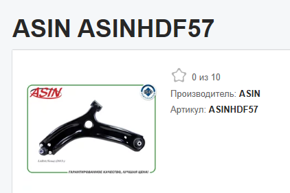

Коллеги, подскажите пожалуйста. Сейчас в продаже есть передний правый рычаг ASIN.HDF58, Корея!!!! Чуть больше тысячи руб. Я бы поставил и восстанавливал родные рычаги. Кто нибудь подскажет код левого? Как узнать код левого? Нигде нет инфы.
Элементарно. ASIN.HDF57. Просто меньше на единичку. С партнамберами всегда так. Только их в продаже нет.
P.S. Есть hanse, чуть дороже Hanse HA 561 203

Не, так просто не бывает, на автодоке написано это на Лада Веста и форма другая!!!!!!
https://www.autodoc.ru/man/6255/part/asinhdf57
То же на других сайтах

ASIN.HDF57

Чертовщина какая-то... Вчера на экзисте я видел этот рычаг с картинкой, он реально был для дастера, сегодня уже нет картинки, и в аналогах веста.
Сорри.
