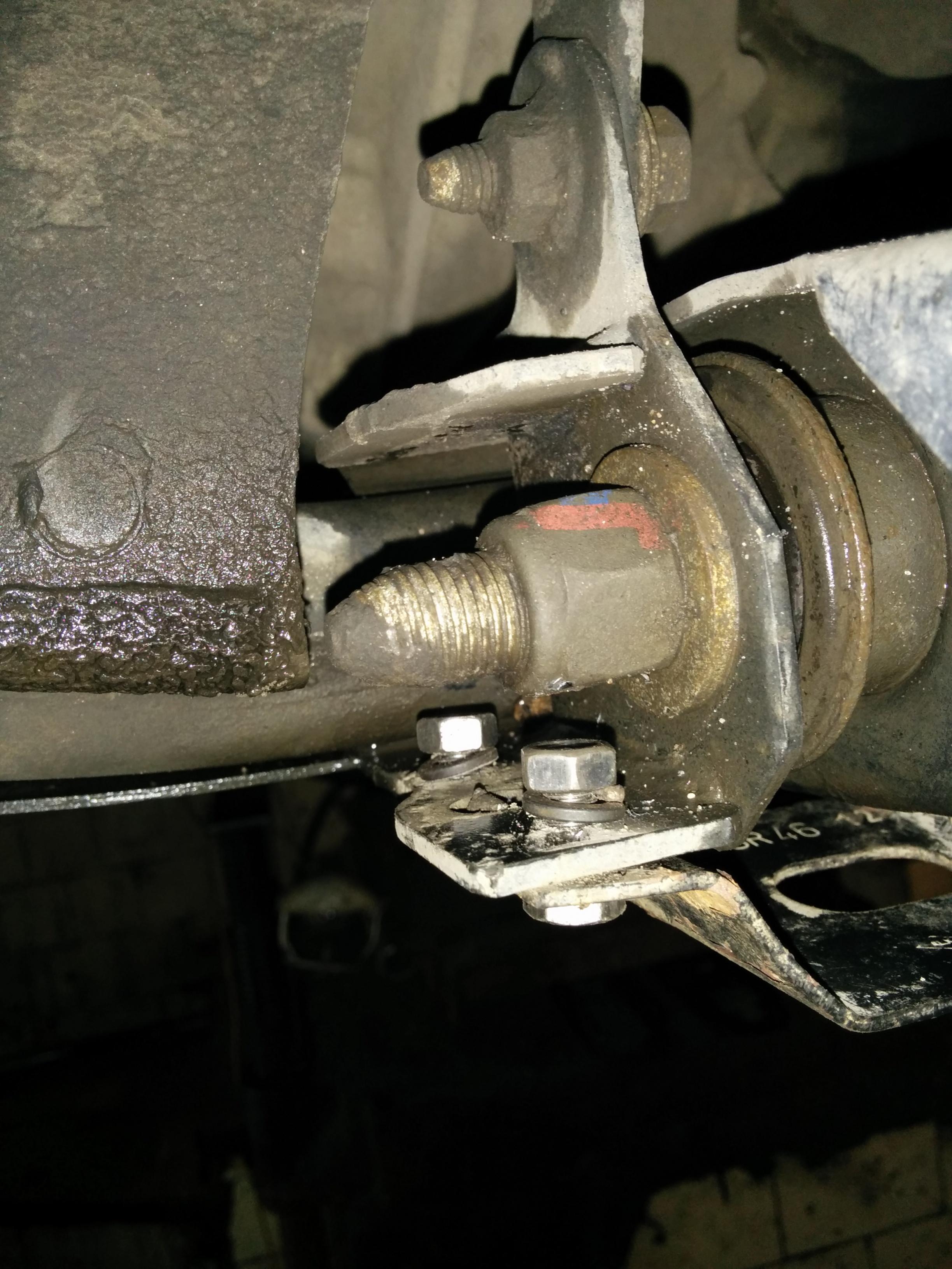

По умолчанию Скоба под осью переднего рычага
Отвалилась одна. Правая. Написано на ней
D8583R40 12
Поиск в инете ничего не дал. Зачем она? Крепится алюминиевыми заклепками.

она защищает сайлент-блок на бездорожье. Новички уже не раз спрашивали, а опытные форумчане рекомендуют оторвать заклепки, и нарезав метчиком M6 резьбу в отверстиях балки, поставить эту прилуду на соотв. болты с шайбами.
Сам собираюсь это сделать сегодня-завтра с левой полуотвалившейся скобой.

ilion, на болтах оно конечно крепче будет, вот только когда на бездорожье эта скоба на болтах в булыжник упрется, то кто его знает, что с рычагами подвески станет.

Cкоба согнется, и перед этим предупредит свои скрежетом, что дальше лезть не надо

он а у меня и на заклепках - сложилась. При складывании (сплющивании) срезала ту одиночную заклепку, что сзади. Сейчас висит побрякивая на двух передних.

Такая дохлая конструкция ничего не может защитить. Еще и клиренс уменьшает.
---------- Добавлено в 15:55 ---------- Предыдущее написано было в 15:54 ----------
Я ее рукой вырвал.

Так это специально сделано, чтоб при встрече с препятствием отрывалась

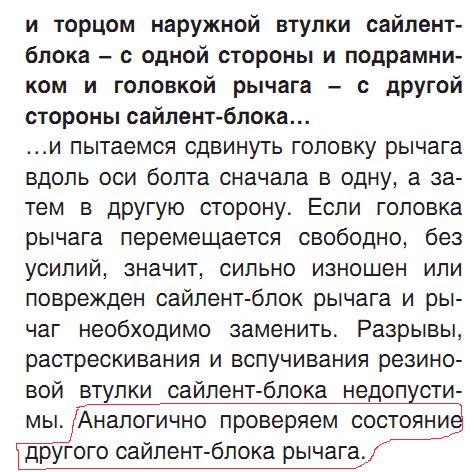

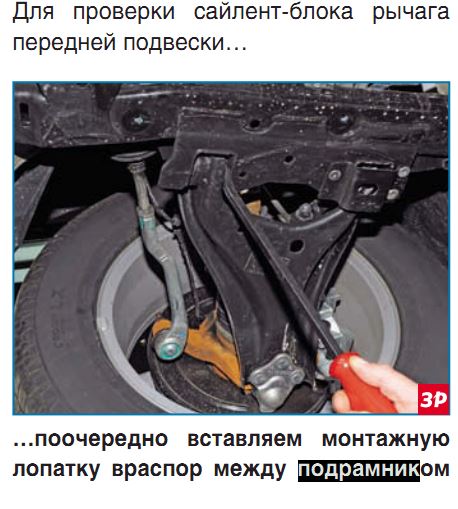

Я думаю может в нее лопатку деревянную упирать, чтоб шарнир проверить на люфт.

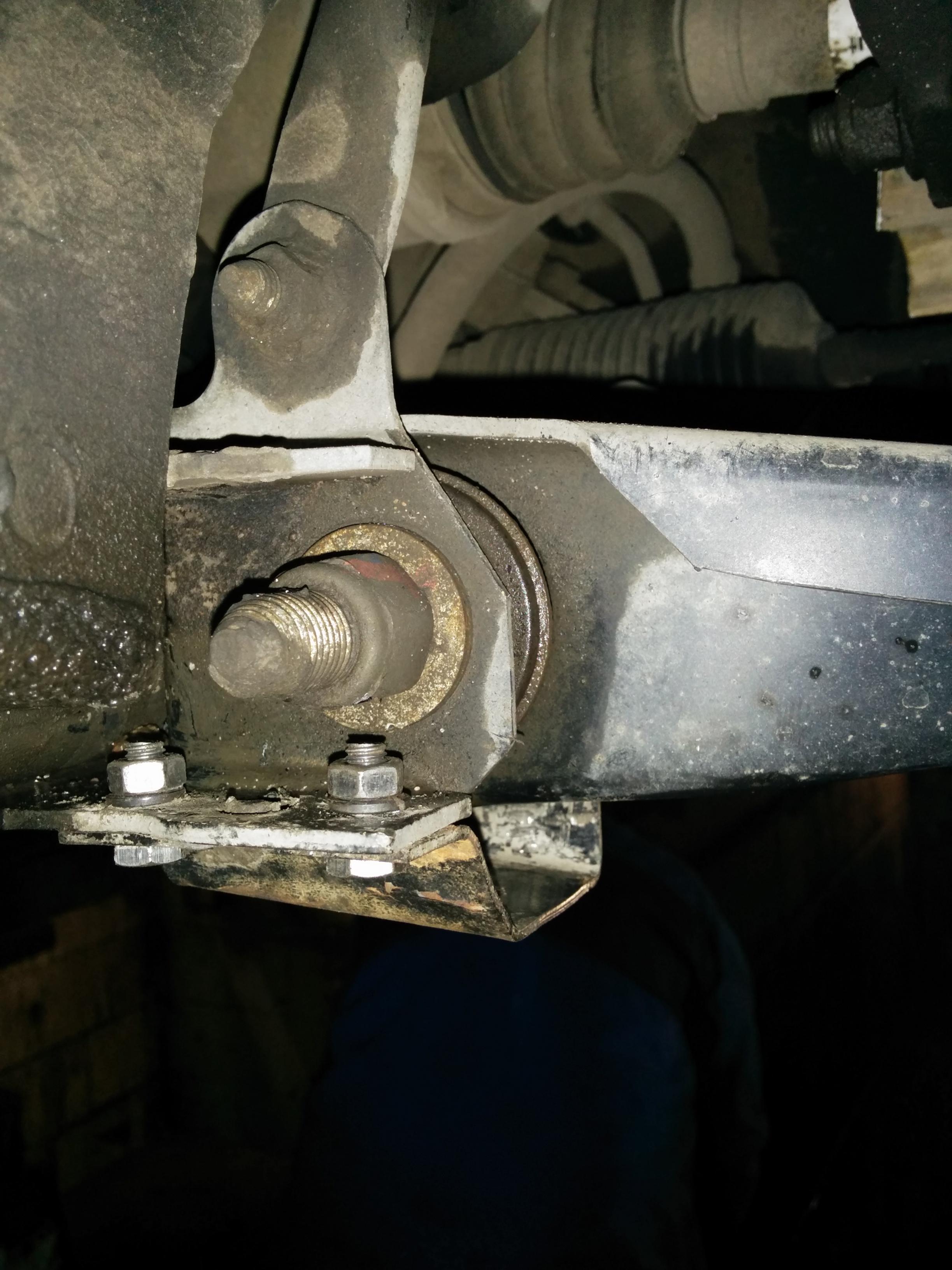

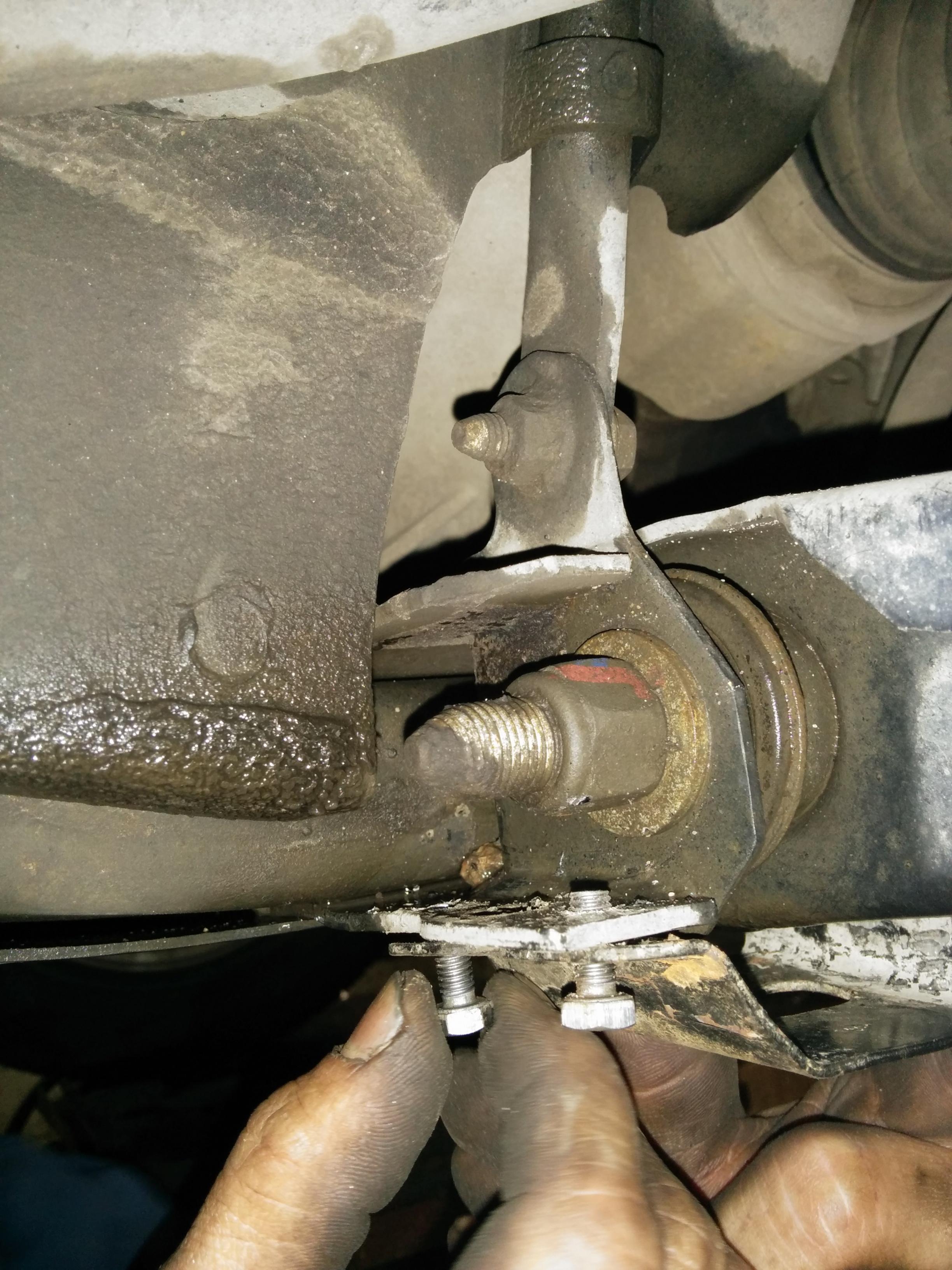

Вчера вечером закрепил на болтах левую защитку:
оторвали и выбили оставшиеся заклепки,
слегка рассверлили отверстия на пластинке, отрихтовали ее по образу уцелевшей правой,
нарезали резьбу метчиком М6,
привинтили пластинку к балке,
законтрили сверху болты гайками с гроверами
На втором снимке видно, что передняя часть рычага подвески на миллиметр-другой выступает ниже балки, поэтому при ударе о камень можно не только подогнуть его, но и повредить при этом шарнир.
Задняя часть рычага выполнена заподлицо с балкой, поэтому защищать ее от удара не нужно.

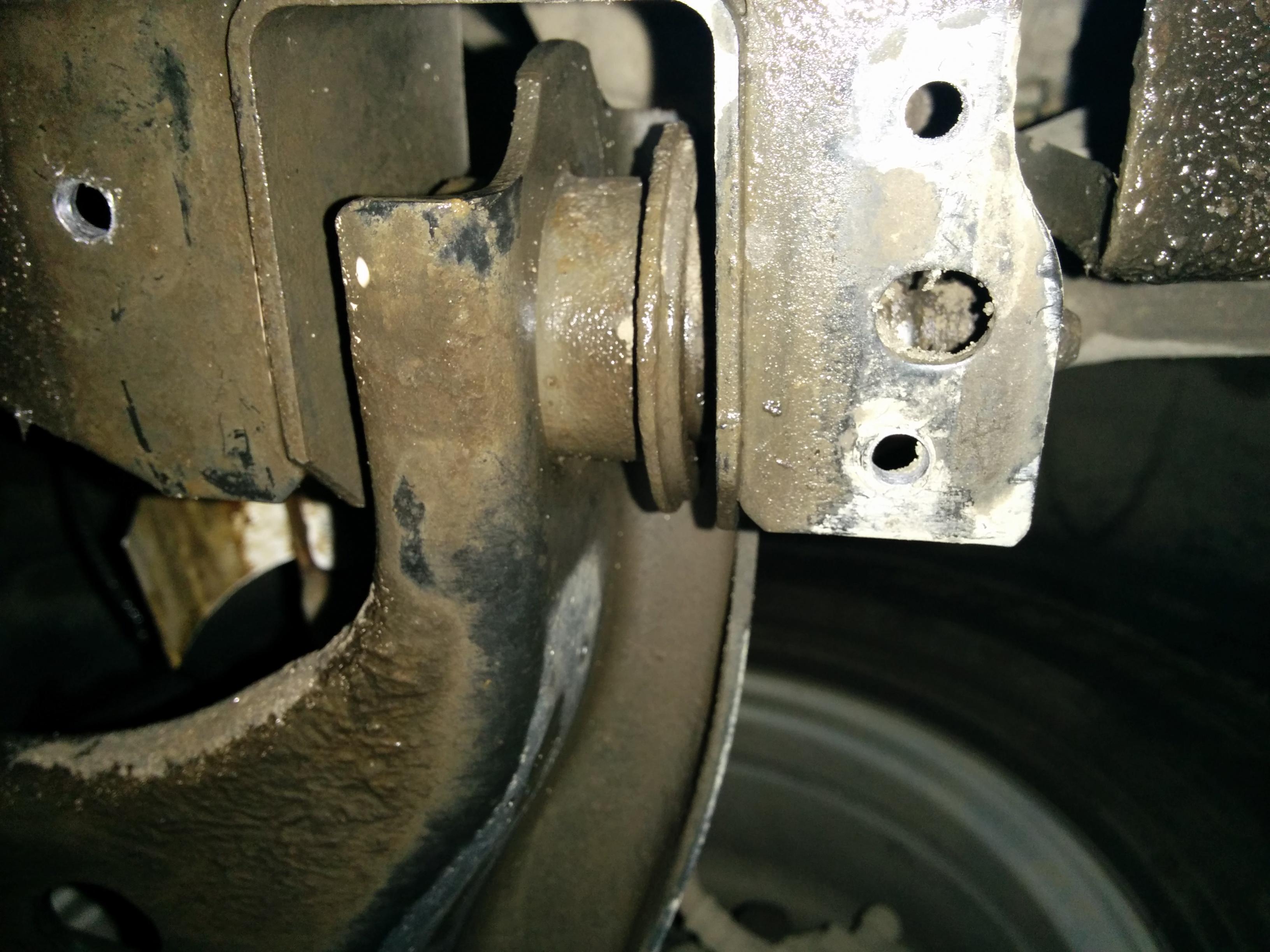

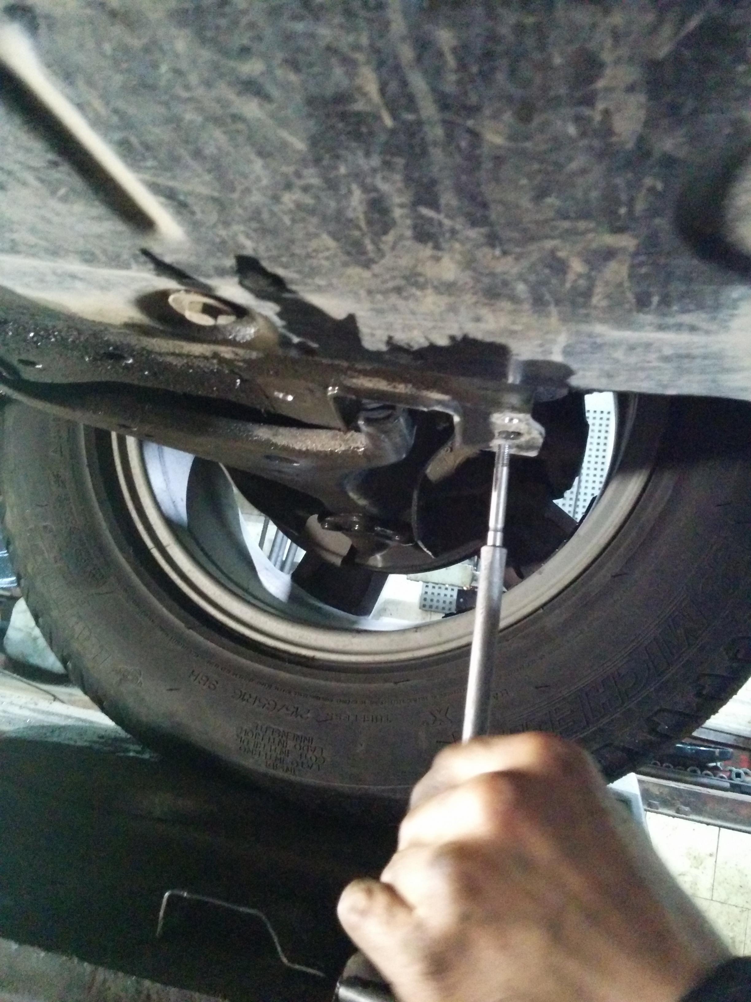

ID:	56497   Нажмите на изображение для увеличения
