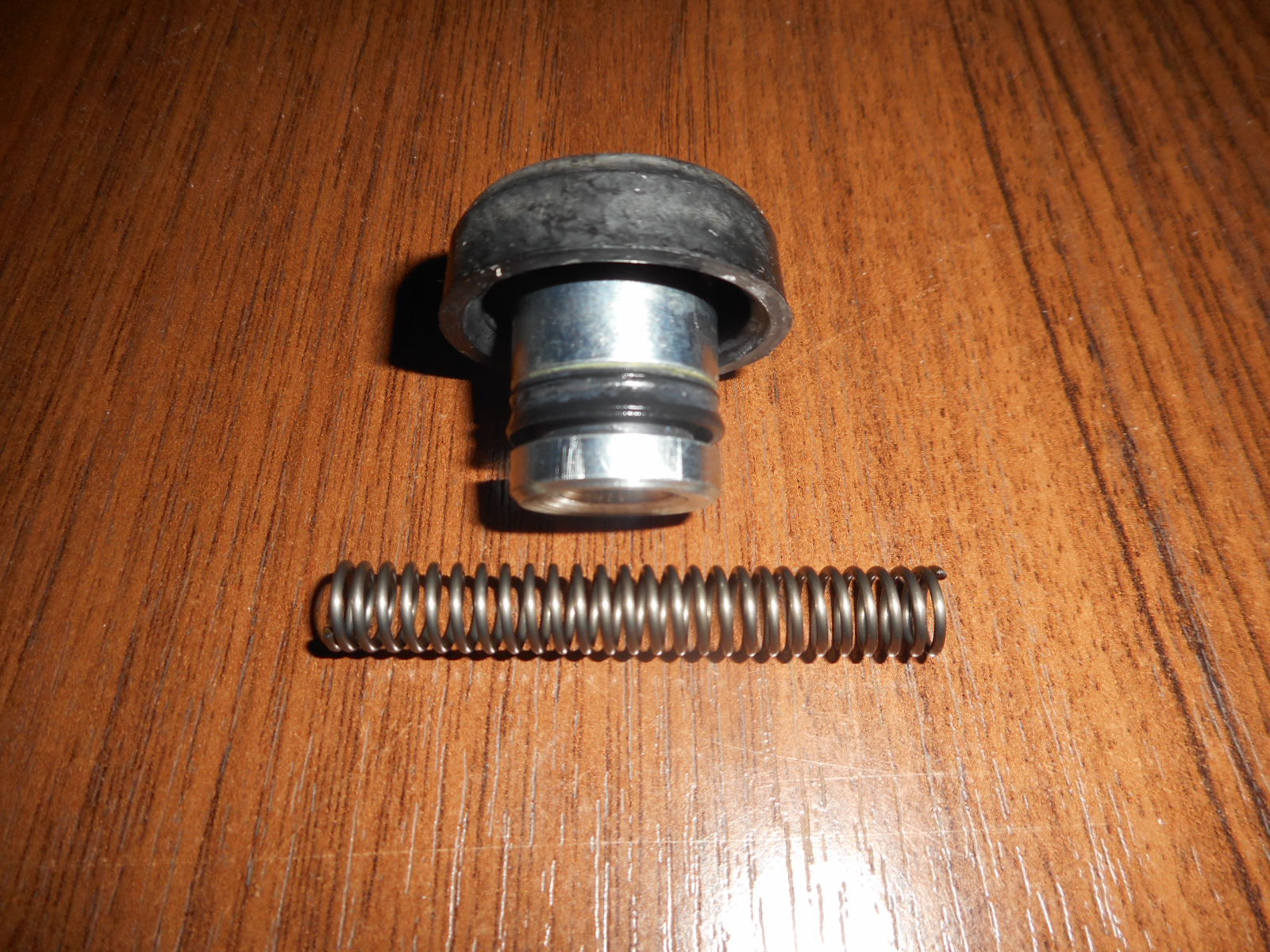

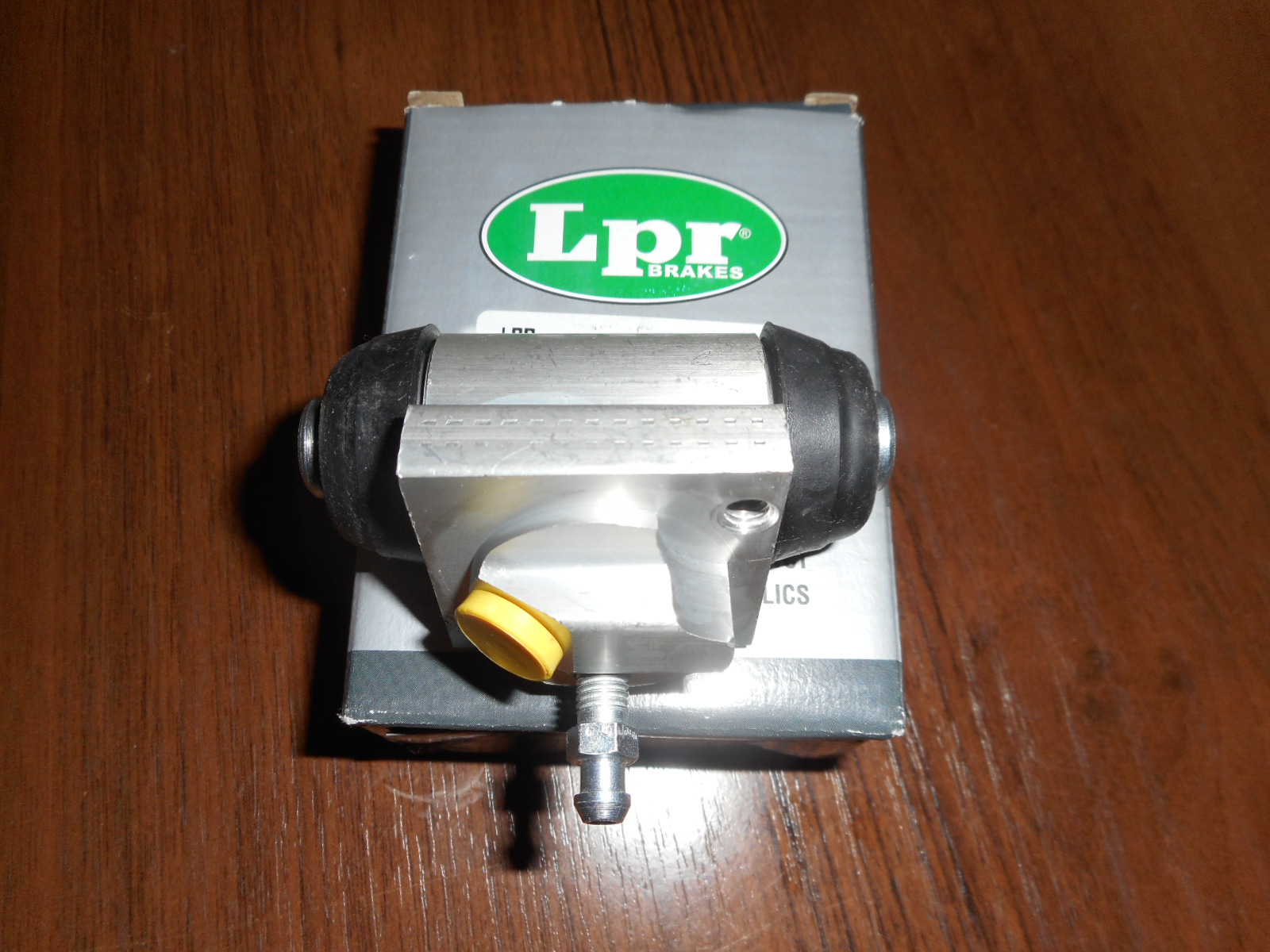

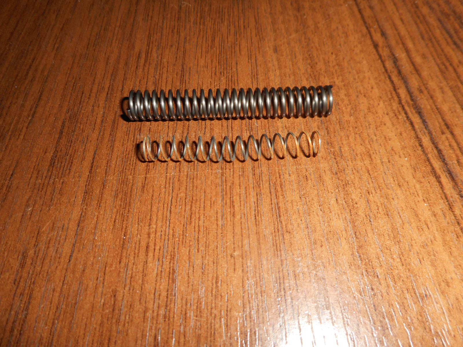

Тормозной цилиндр от LPR. 4х4
Поршень хромированный, пыльник слабый-мягкий.
Пружины, дохлая от родного цилиндра.

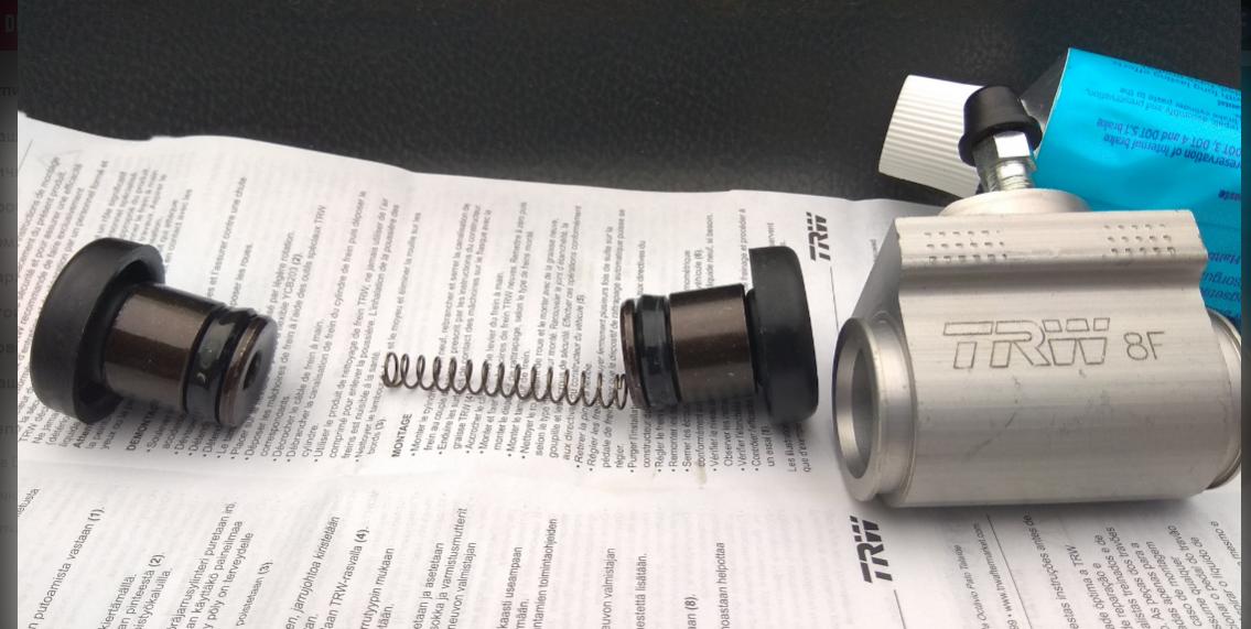

А это поршни из цилиндра от TRW. Кто нибудь знает, из чего он сделан.(фото не моё)
Судя по фото уплотнения, допустимый ход у TRW должен быть больше. а по пыльникам не понятно.
По пружинам: жесткость может быть и одинакова, Сжать обе соединенные последовательно и сравнить ход = покажет.
LPR, код в студию можно?

Сообщение от quq
LPR 5217-левый.
LPR 5218-правый.

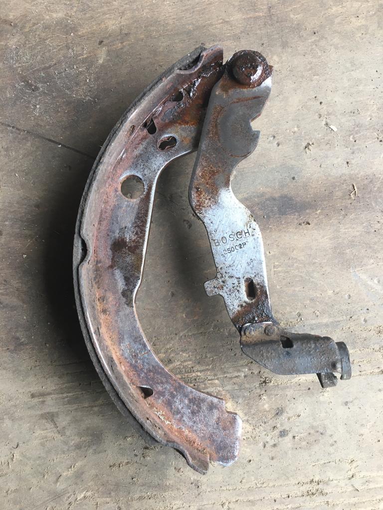

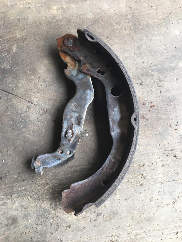

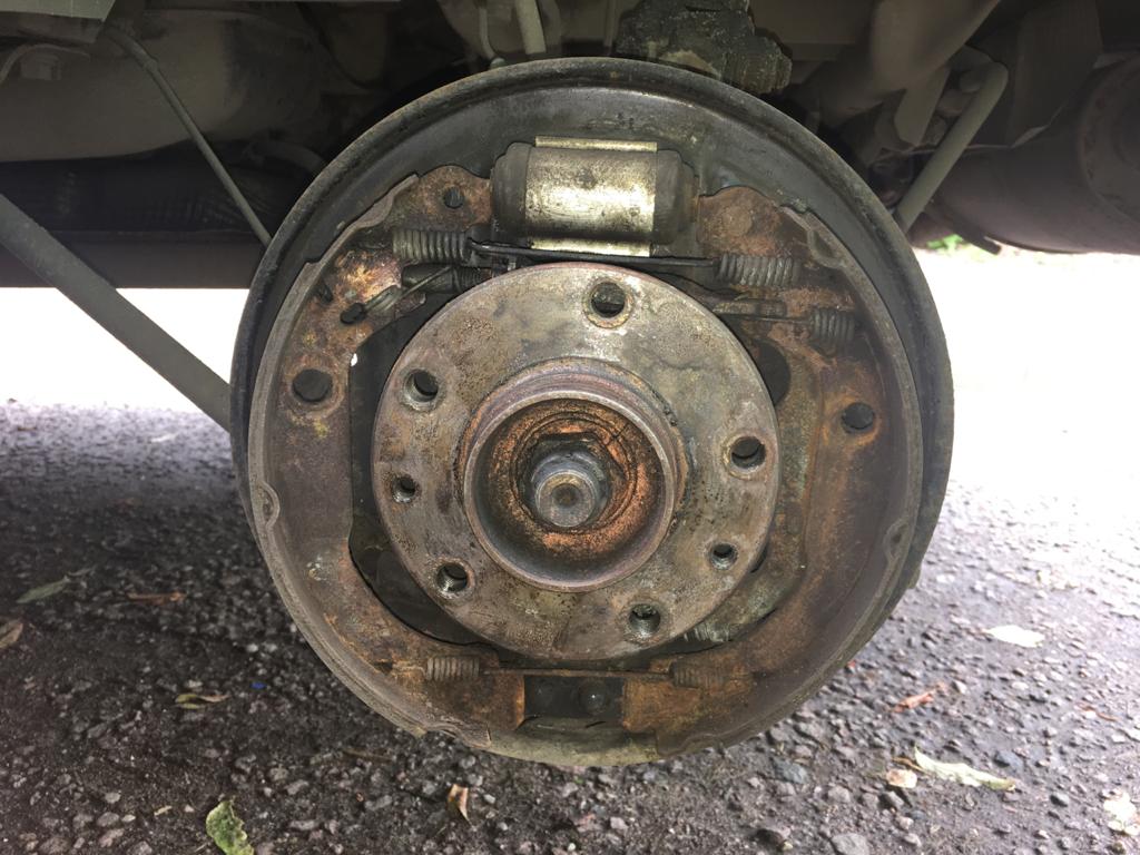

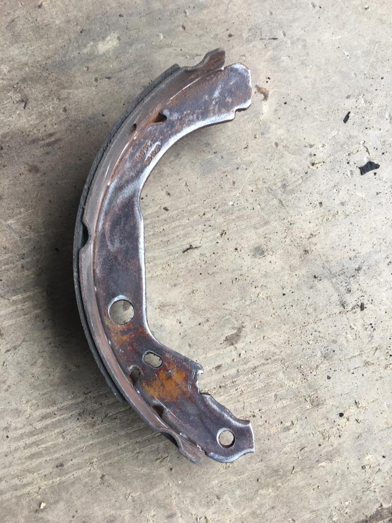

На пробеге почти 105 т.км решил провести ревизию состояния задних тормозов, тем более причины к этому уже появились. Ручник нужно было подрегулировать и стал замечать что при активном торможении машина стала сильнее клевать носом, стал подозревать что задние тормоза стали "халтурить". Барабаны на радость сошли легко, потому что после покраски на 50 т.км в порошковую краску не забыл посадочное место на ступицу намазать медной смазкой. Износа на барабанах практически нет, известной всем "жигулевской" ступеньки на границе контакта тормозной колодки не ощущается. Колодки на левом колесе изношены больше чем на правом, но до необходимости замены думаю еще тысяч 50 пройдут!
Вот такой бы ресурс передним тормозам!
С одной стороны на тормозной колодке закис рычаг привода ручника, а вот оба автоматические регуляторы зазора колодок работать перестали совсем, нет они не закисли, зубчатое кольцо храпового механизма от руки крутилось, все детали устройства на месте, зубцы целые но шток устройства не выдвигался! Естественно, ожидать работы задних тормозов с нерабочими регуляторами бесполезно!
Начитавшись информации на форуме о необходимости смазки этого хитрого устройства, оно смазывается специальными антипригарными высокотемпературными смазочными резьбовыми пастами (не смазками, а резьбовыми смазочными пастами) заранее купил пару пакетиков по 5 мл TEXTAR CERA TEC. Смазал механизм - но перемещения штока опять не происходит.
Стал пытаться установить причину и понял что рычаг который должен перескакивать и нажимать на зуб кольца, не достаточно отклоняется в сторону что бы зацепить этот самый зуб! А причина очень проста: пятка Г-образного рычага со временем износилась и теперь не отклоняет рычаг зубчатого привода на нужный угол. С помощью двух плоскогубцев немного разогнул этот Г-образный рычаг и как говориться "О чудо!" регулятор радостно защелкал и шток стал перемещаться! На видео можно увидеть работу восстановленного регулятора! https://youtu.be/zefRvUgIaDQ
Так что не стоит паниковать и сразу покупать новый механизм, который совсем недешёвый, лечится он весьма просто.

Сообщение от want_to_be_jeep Посмотреть сообщение
... Износа на барабанах практически нет, известной всем "жигулевской" ступеньки на границе контакта тормозной колодки не ощущается....
Может потому и нет износа что тормоза задние почти не работали ? Я у себя стачивал бортики примерно на 100ооо км.

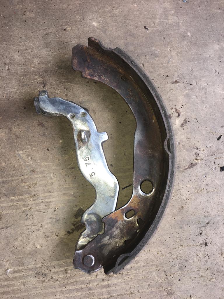

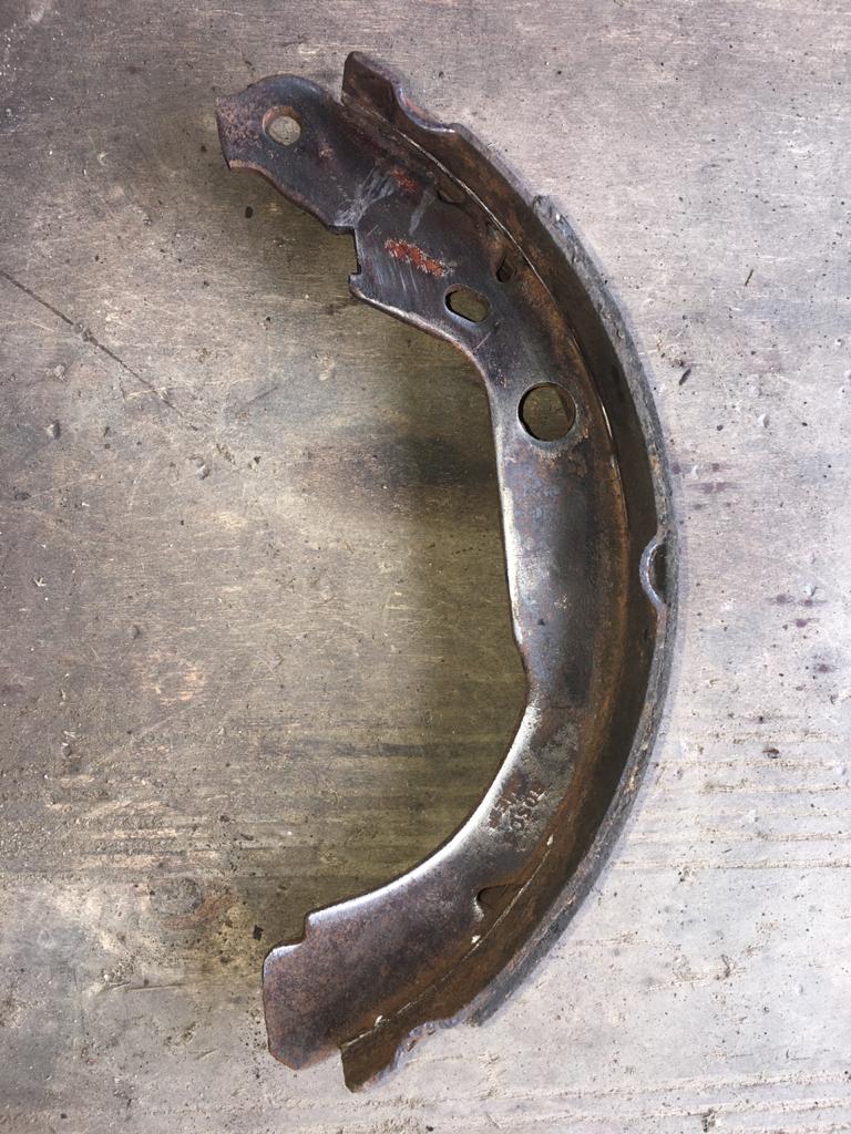

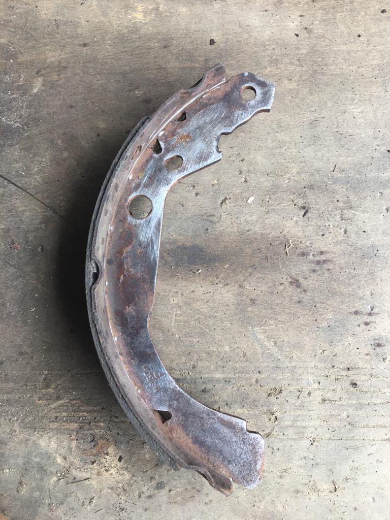

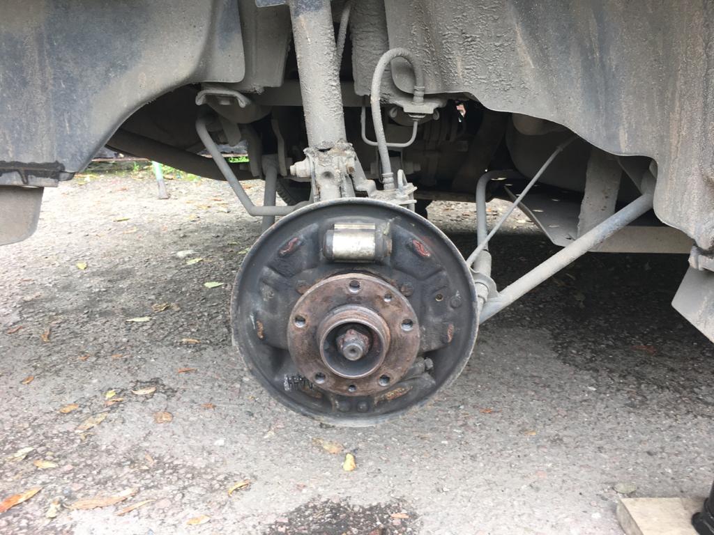

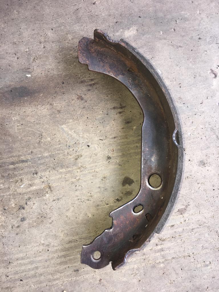

Сообщение от Борян Посмотреть сообщение
Я когда делал профилактическую чистку задних тормозов (http://www.dusterclubs.ru/vb/showpos...&postcount=100) , пользовался спреем G-POWER (арт.: GP500N) для очистки, а для смазки пользовался спреем XADO (арт.: XB40019). Сейчас тормоза работают отлично, ручником пользуюсь постоянно !
Пробег ~141ооо км, c задними тормозами всё в порядке, колодки и всё остальное ещё родное стоит . Решил провести профилактику, разобрать и почистить .. Барабаны снялись легко, регулировочный механизм живой, но перещёлкивает через раз - разобрал, почистил, смазал, подрегулировал и теперь работает отлично. Рычаг ручника на колодках с правой и левой сторон сильно закисли и почти не двигались - 20-30 движений от упора до упора + WD40 и от закисания ни следа + почистил трущиеся места от ржавчины. Собрал всё обратно, пускай ещё поработают ..

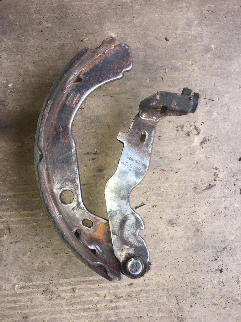

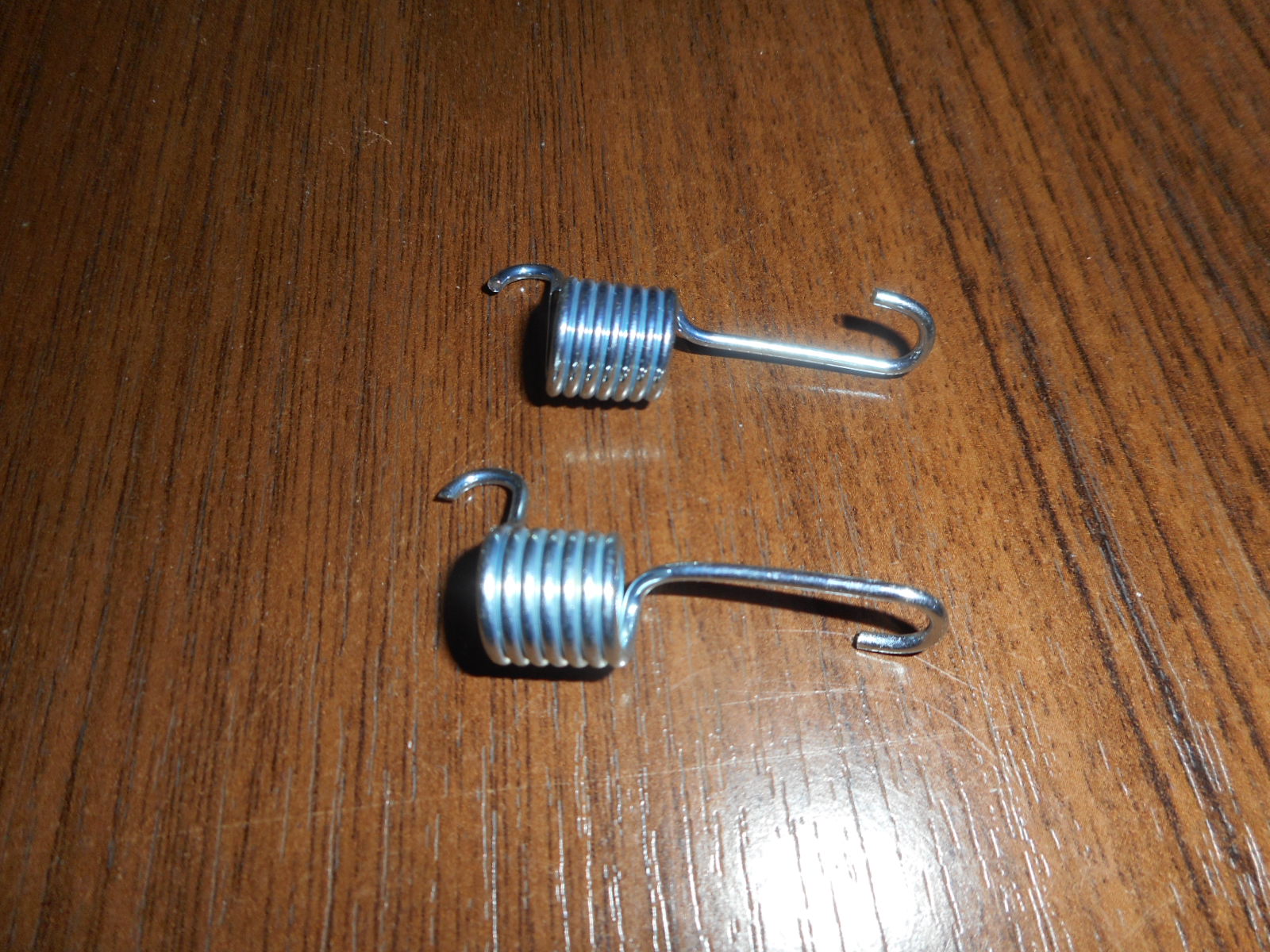

Лучше посмотрите как правильно собрать колодки, а то вот эта пружина может весь моск вынести..
