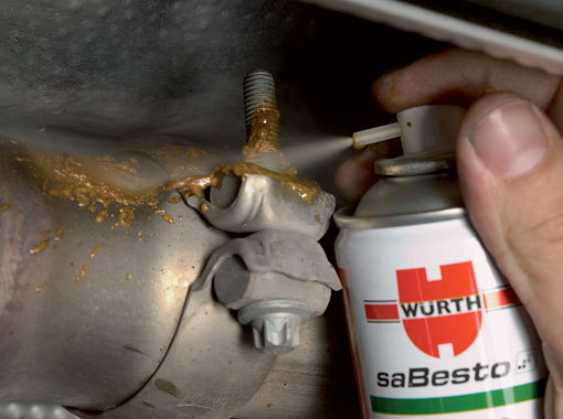

Сообщение от Duk_NVRN
баллончик купера
что это?

Re: Задние тормоза.
Наверно Cu, т.е. медная.

Сообщение от VaDukE
что это?
Медная смазка в аэрозольном баллоне.

Re: Задние тормоза.
Приобрёл медную смазку Wurth CU 800. Надеюсь с ней ничего клинить не будет больше в барабанах.

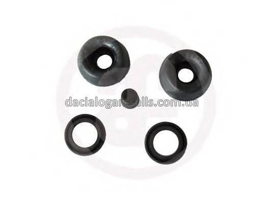

Вчера менял тросы ручника и не мог снять левый тормозной барабан из-за выработки. В итоге одна из колодок соскочила, цилиндр вылез почти до конца, его перекосило и полилась тормознуха, и колодкой продырявило пыльник. И ЭТО УЖЕ ВТОРОЙ РАЗ ЗА ГОД. Прошлый раз сильнее порвал аж поршень полностью выскочил и пришлось новый цилиндр покупать за 3000р.
Почему нельзя было сделать поршни цилиндров с пазами, как на автовазе, чтобы колодки не соскакивали на пыльники при снятии? Похоже специально сделали так ибо ремкомплектов на эти цилиндры не существует в природе. Весной при подобном случае бегал по всяким разным магазинам, даже похожих пыльников не было.
Сам пыльник снял, обезжирил и заклеил дырку герметиком. Пока работает, не бежит, педаль не проваливается. Как думаете, на сколько этого хватит и к чему может это привести? Сначала отвалится герметик и внутрь попадёт вода/пыль от колодок, потом от грязи и водой поршень задерёт и он начнет ржаветь, после чего либо заклинит цилиндр либо порвёт внутреннюю манжету и побежит тормознуха?
И кто знает если одно заднее колесо побежит, то откажут сразу все тормоза?

Re: Задние тормоза.
Возможно эти ремкомплекты подойдут. Это для всяких логанов/ларгусов, а так же для 2WD Дастера. По крайней мере по диаметру они 19 мм, а у нас 19.05 мм, то есть вообще разницы по диаметру можно сказать и нет. По фото цилиндры очень похожи и отличаются только расположением отверстий под тормозную трубку и креплению к защитному щитку. Возможно внутренняя манжета не подойдёт, но хотя бы пыльник подойдёт.
Пока что поезжу так, а позже мне должны прислать б/у цилиндры с маленьким пробегом и целыми пыльниками. Тогда куплю пару этих ремкомплектов от разных производителей и будет ясно подходят они, или нет.
FRENKIT 319016
ERT 300431
AUTOFREN D3277

Re: Задние тормоза.
Сообщение от Сергей159
FRENKIT 319016
ERT 300431
AUTOFREN D3277
Ремкомплект FRENKIT 319016 не подходит. Остальные тоже не подойдут.
