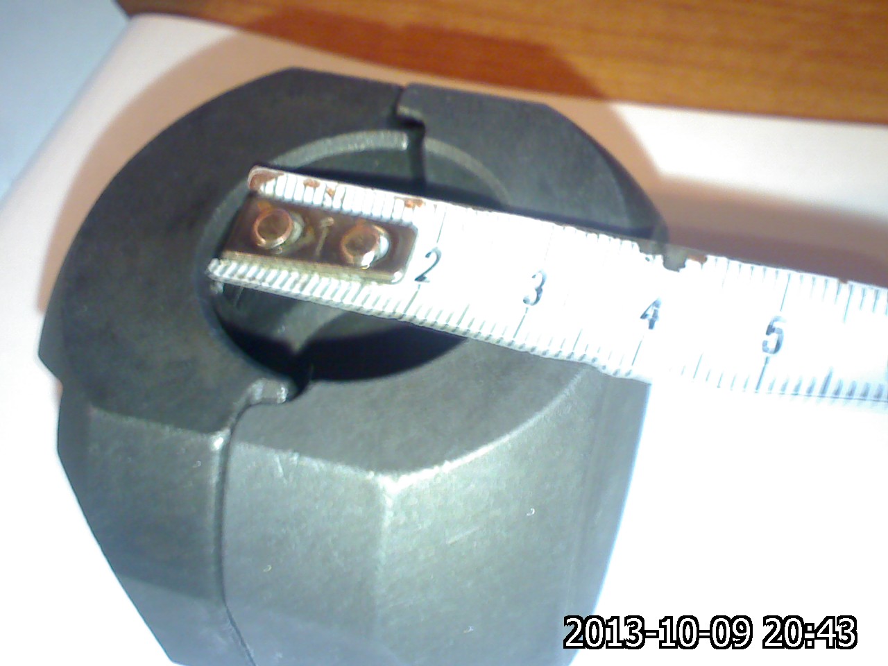

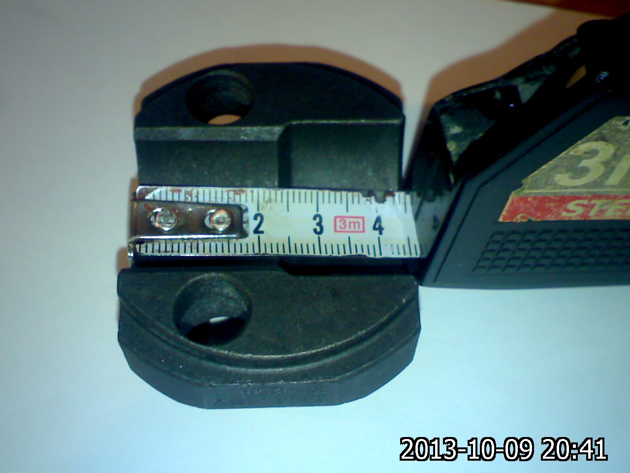

Нужна помощь. заказал и приобрел у представителя ФЛИМ в своем городе замок на рулевой вал Гарант Блок Люкс 334Е. когда мне стали показывать замок в магазине не понравилась мне муфта с одной стороны был внутренний диаметр 27мм и в глубину 20мм(половина на рулевом вале которая находится, остальная 24мм). продавец сказал что наверное какой нибудь наплыв на рулевом вале, замок на дастер сделан. в гараже примерил половина муфты в зазоре, в интернете полазил. таких вопросов не возникало ни у кого, может чего перепутали на фирме.
Подскажите кто уже имел дело с замком 334Е.
Сегодня смотрел в интернете замок гарант 934Е для авто с автоматом, у меня точная копия только название 334Е и для чего служит проточка на муфте так и не нашел.

Сообщение от александр37 Посмотреть сообщение
Ты плохо лазил в интернете...
Не парься, всё у тебя с замком в порядке. Меня тоже подобный вопрос мучал около года назад. В этой теме всё расписано.
Если вкратце, то это у ФЛИМа новая версия замка. Вместо четырёхвинтовой конструкции с винтами М8 стала конструкция двухвинтовая с винтами М10. Видимо решили удешевить конструкцию.
А проточка по всей видимости тоже из-за перехода на двухвинтовую конструкцию появилась. Я предполагаю, для того, что бы при затяжке винтов не происходило перекоса по прилегаемым поверхностям. Другими словами, чтобы сила зажима по всей площади контакта была одинаковой.
Как устанавливать (вверх или вниз проточкой) без разницы. Я установил проточкой вниз (по описанным ранее соображениям), а не так как советовала инструкция. Так же нет разницы, с какой стороны от рулевого вала вставлять в муфту блокирующий нож. Если вставить слева, то он плюсом к блокировке руля, заблокирует ещё и педаль сцепления.
p.s. Не забудь отодрать этикетку с рулевого вала в месте установки муфты, и удалить остатки клея.

Сообщение от vo!n Посмотреть сообщение
Ваше сообщение и ответы видел. с замком гарант столкнулся в первый раз, из за рекламы решил поставить его в своей машине,
цена замка 6700р. не дешевый, инструкции лежат на семь разных марок и моделей авто, на рено канго муфта как раз эта подходит для двухступенчатого рулевого вала. а так еще увидел замок 934, копия замка 334 с обновленными фото, и там также нужен внутрений диаметр один.
Вообще удешевляют продукцию с выгодой для себя, а то что закрепить муфту можно понятно дело, только я платил деньги за нормальный замок для своей машины.
Ответа на сайте мне еще не дали, просили выслать фото, буду ждать ответа от них. на данный момент замок гарант 334 не стал бы покупать, купил бы их ней фирмы но дешевле, зачем переплачивать, или что другое поискал механическое.

Я не очень то понимаю, чем автомат от МКПП отличается в смысле муфты? Что, рулевые валы разные? Что касается инструкции, то не сильно то она и нужна, главное чтобы установочный диаметр муфты совпадал с диаметром рулевого вала, остальное понимается на месте за 5мин.
Старый 15.10.2013, 09:44   #434
александр37
Аватар для александр37
Онлайн: александр37 вне форума
Был(а): 13 Янв 2014 19:11
Адрес: г.Иваново
Автомобиль: Renault Duster Expression, 4x2, бензиновый 1.6 л., МКПП, цвет базальт
По умолчанию Re: Механические запорные устройства на руль, КПП, капот, педали и т.д.
u313,
я может не так что то написал, то что диаметры рулевых вал одинаковы понятное дело. Я написал что тот кто будет выбирать замок смотрите фото муфты 934 которая реальная.
у реальной муфты так называемой универсальной, расстояние прижимное к рулевому валу составляет 24мм, то что на фото у замка 334 40мм разница есть.
да и четыре винта то же лучше.
Я так понял, что 4 винта остались только на фото, а в реале уже давно везде 2 винта. Правда эти два винта диаметром поболее старых.
