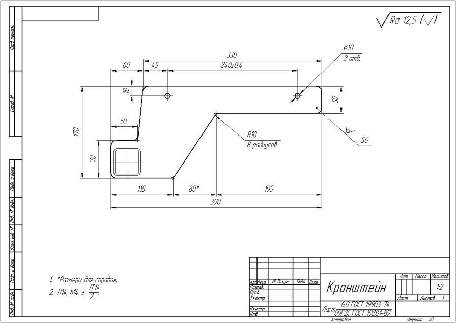

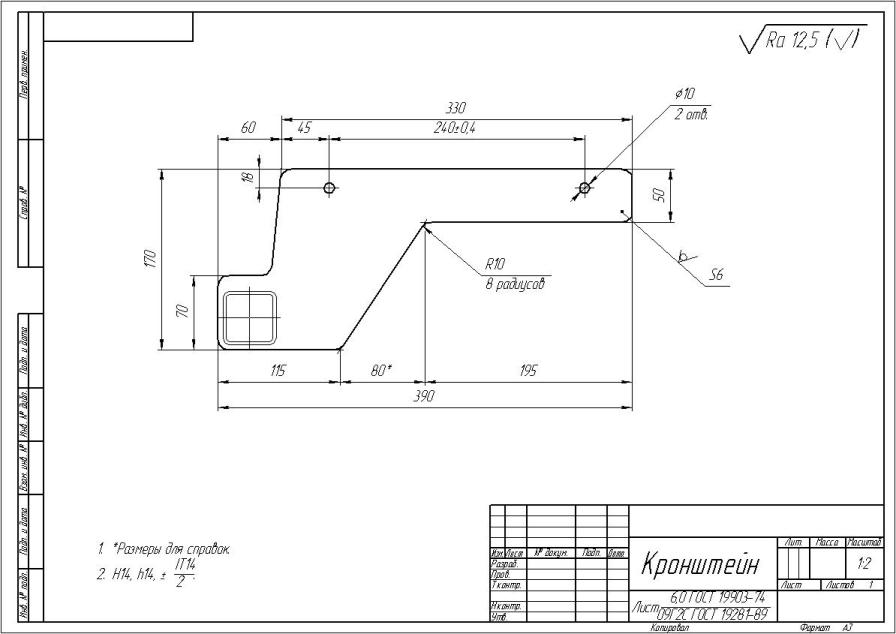

Eduya, По эскизу кронштейна сделал чертеж, выкладываю.

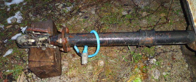

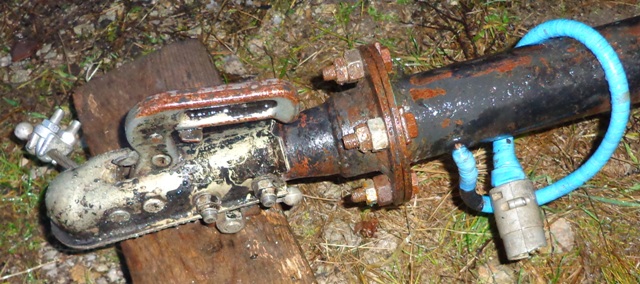

Немного не в тему, лет 5 назад появилась необходимость перевезти длинномер. Заказал 4 флянца, в каждом 4 отв. под болт М12. Разрезал дышло на своём скифе и приварил 2 флянца, предварительно соединив флянцы болтами. Затем изготовил вставыш длиной 2,5 метра, (изначально был 3м, укоротил очень длинный автопоезд получился) использовал трубу ДУ50, в неё вставил ещё трубу ДУ40, сейчас бы использовал какой нибудь профиль прямоугольного сечения, скажем 50х70 мм. Много раз выручал, возил 6 метровый профнастил по 15 листов, балки на гараж, доски тоже не проблема.

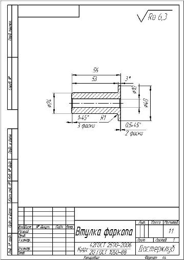

Сообщение от Schtitliz Посмотреть сообщение
немного неточно .левая наклонная часть непонятно на сколько наклонена.
но по сути неважно.все равно держется на болтах.
а вот чертеж втулок важен. очень важен.

Чертеж втулки и кронштейн поправил

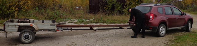

Здравствуйте, не получилось отредактировать сой пост 420. дополню, может кому пригодиться вариант удлинения прицепа вставышем. Если совсем по правилам перевозить длинномер, можно изготовить удлинитель на электрическую вилку прицепа: кусок семижильного провода, на длину вставыша, с одной стороны розетку, с другой вилку. Попользовался и смотал. Использую его для перевозки на расстояние в 100км. только порожний на большое расстояние никогда не таскаю - сильно раскачивается. Приехал на место в разобранном состоянии - удлинитель в прицепе, собрал - по времени минут 10. загрузил длинномер, подвязал стяжками и вперёд. Груз подвязанный к дышлу не даёт ему (дышлу, прицепу) раскачиваться. Болты меньше чем М12 не держат. Сначала стояли М10 пару раз нижний отрывало, теперь всё в порядке.

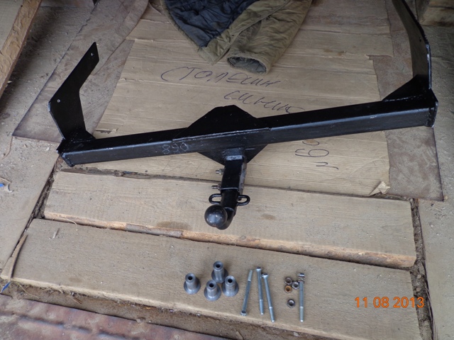

Здравствуйте, мой самодельный фаркоп, прошёл за сезон серьёзную проверку грузом. Всё окейно. На днях переобувался, взял подкатной домкрат, за фаркоп поднял заднюю часть, пока колёса не оторвались от земли, получилось быстрее чем по очереди каждое задирать.

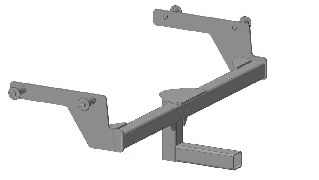

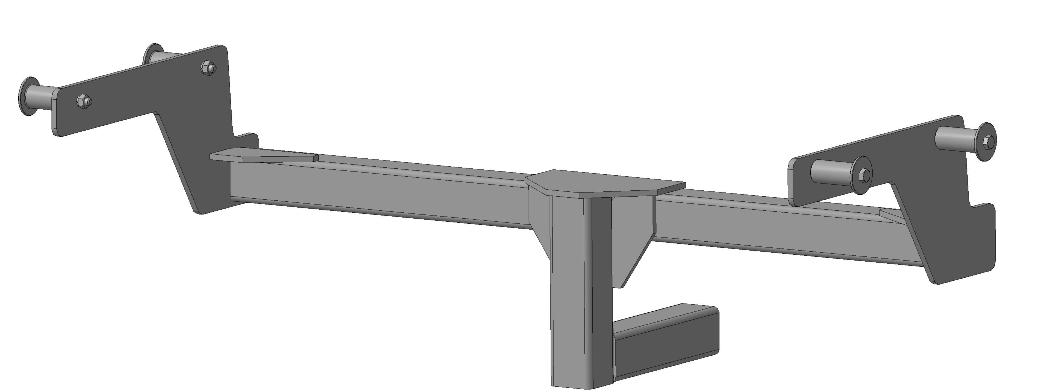

Eduya, Фаркоп в 3д. Уточнить нижнюю часть нужно.

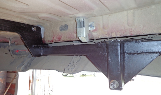

Здравствуйте, я в 3d рисовать не умею, но попробую объяснить по фото. Вертикальный и горизонтальный профили внизу сварены под углом 45 градусов. Косынки идут до самого низа, приварены к поперечному профилю, к вертикальному и внизу захватывают горизонтальный, по второму фото видно.

Eduya а толщина кронштейна и квадрата какая

Eduya, Добрый вечер, я хотел уточнить место где шарик и как он крепится к фаркопу.

Толщина кронштейна 6 мм. Квадрат профиль 50х50 стенка 3 мм. Косынки 5 мм.
