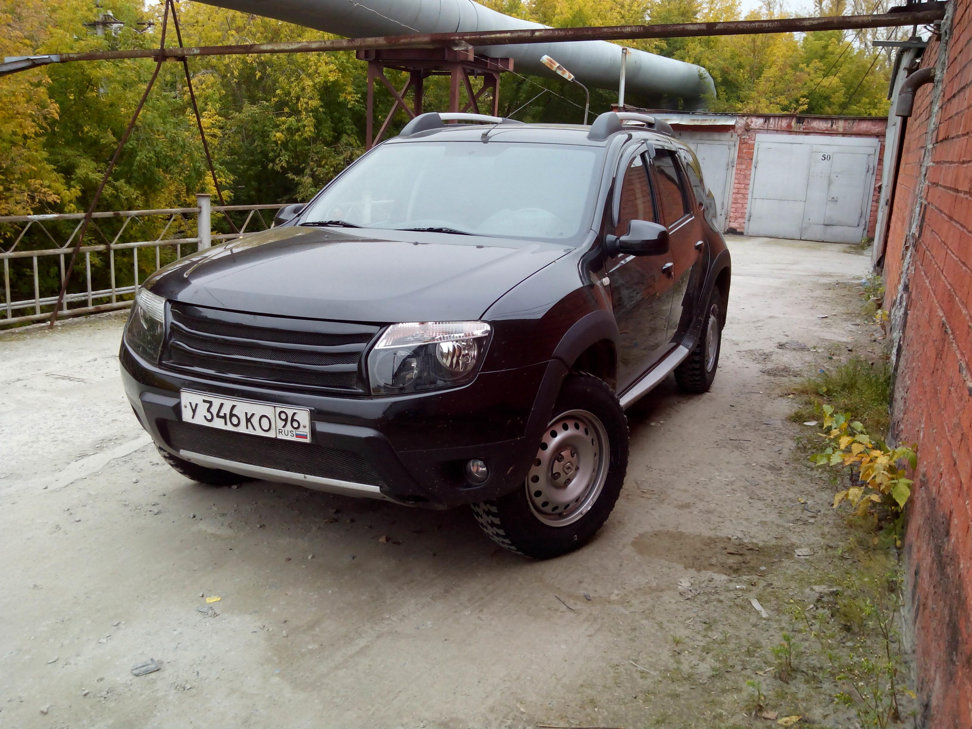

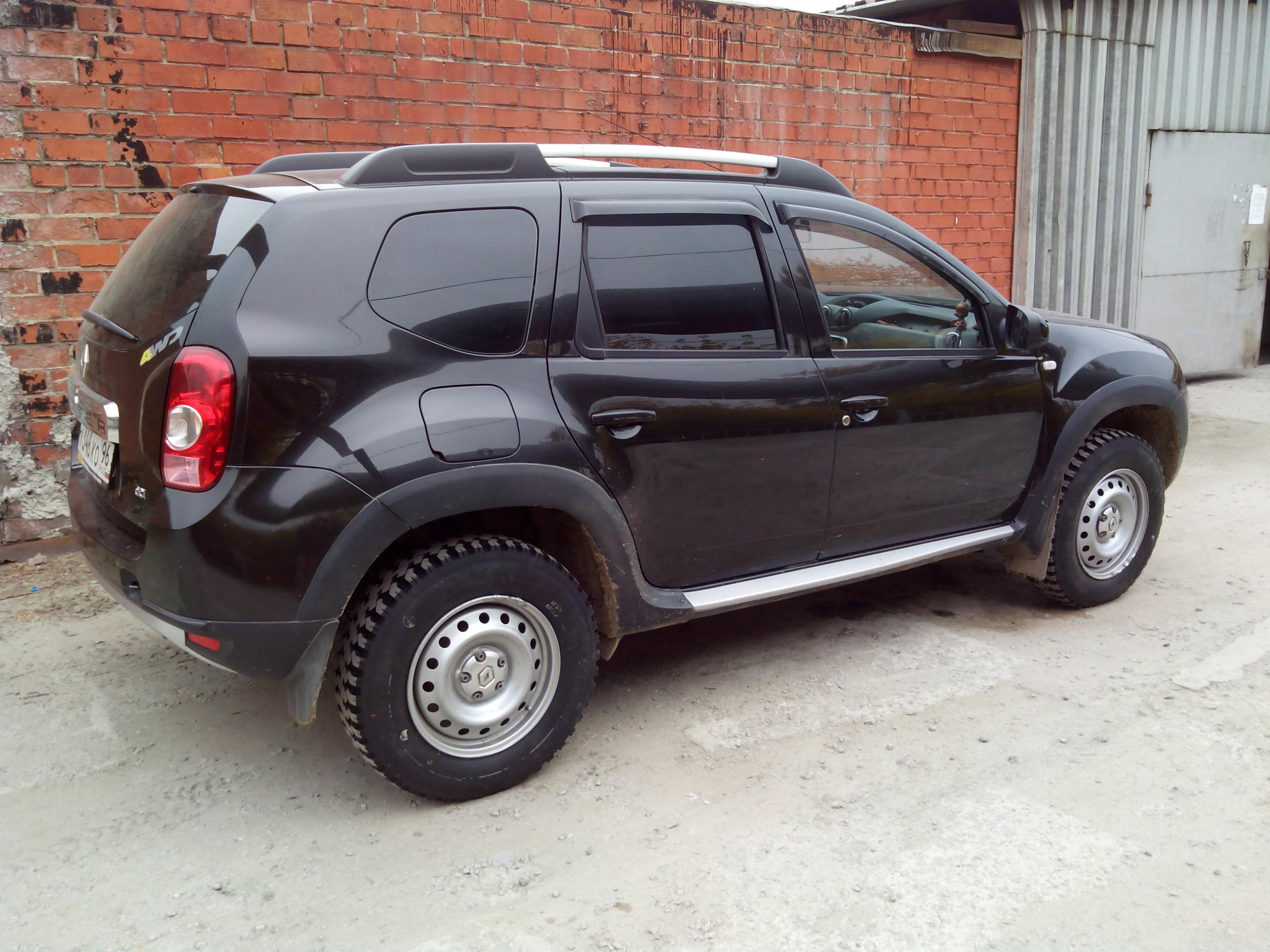

Re: Off Road - внедорожная резина в Duster (?)
снова поставил форвард профессионал к-139,размер 195 80r 16,брал по 2200 руб.за покрышку,будут третьим комплектом.Шумят,балансируются 70-150 гр. на колесо, выглядят не очень, из плюсов-просвет +16 мм, проходимость,цена, в стандарте не трут,вес 14 кг.На прошлых таких же поездить на дастере не пришлось,переставил на ниву.

Сообщение от спринтер
по глинам само то, а вот по песку непонятно, узковаты
