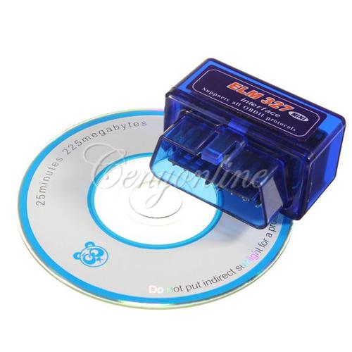

добрый день
пришло с китая такое "чудо"
http://www.ebay.com/itm/370812170091...84.m1439.l2649
http://www.ebay.com/itm/271131115369?ssPageName=STRK:MEWNX:IT&_trksid=p398 4.m1439.l2649
хобрайв в навигаторе упорно отказывается видеть блютус (не адаптер, а вообще) (платформа MStar!) обидно, но в принципе бывает и объяснимо.
Больше убил адаптер, он после выключение зажигания и последующего включения отказывается связываться по блютус, лечится только его перезапуском (замучаешься перевтыкать).
Кто-нибудь с таким сталкивался?
И посоветуйте какое-нибудь 100% рабочее решение (которое у вас работает), а то перебирать сочетания адаптеров и навигаторов никаких денег не хватит
Заранее спасибо.

У меня точно такой же ELM адаптер.
Короче, втыкаешь его в машину. Берешь телефон с андройдом, в настройках блютуза ищеш адаптер и делаешь сопряжение(попросит код варианты таковы:0000,1234,6789)
После сопряжения будет надпись "Сопряжено, но не подключено". Всё нормально. Просто включаешь Torque и показуй, там в программе тахометр, сразу будет видно работает или нет. У меня всё сразу получилось.

"вяжется" без проблем.. проблемы начинаются когда заглушишь машину.. потом заводишь и.. он не находит автоматом.. надо снова перезапускать все, т.к. хочу не на телефон периодически, а на постоянку на навигатор такой вариант не радует

У меня такая же проблема. Машину завел обд вытащил - вставил сразу конектится и работает пока машину не заглушишь. А иногда как завел может сразу законектится не перезагружая ее. У парня эта же обд вообще ни в какую не подключалась. Планшет ее видит, сопряжение происходит а конектится не хочет. Заказали другую, пришла, сделали сопряжение ОПАчки подключилась - работает как часики без глюков.

брал у друга такой http://auto-diag.com.ua/elm327-bluetooth.php с ним таких глюков нет, но больно уж большой, хотелось что б не торчал в бардачке, вдруг отверну случайно вместе с разъемом  вот и заказал мини, а вон оно как вышло

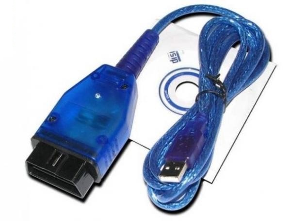

Извиняюсь,что вмешиваюсь.Диагностический адаптер чтобы работать с DDT2000 нужен VAG COM.Вот здесь небольшой отчет-обзор от человека: http://mysku.ru/blog/aliexpress/12072.html Куча таких адаптеров продается на Алиэкспресс: http://ru.aliexpress.com/item/KKL-VA...627041455.html
Приобретя такой,то и друзей на ВАЗах,УАЗах(ГАЗах тоже,но потребуется переходник,так как там диагностический разъем не OBD2(трапецеевидный).А свой-квадратный.)будете диагностировать.А на авто WV group еще и вкл/выкл сервисные функции с помощью программ VAG COM,VAG COM RUS,Вася диагност.

testov-test, Как сказал SergeyPershin, для DDT2000 нужен Vag Com. Я это указал в разделе "Что нужно" Заказал я его на алиэкспрессе, в районе 7-8$
