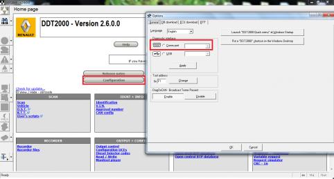

Открываем бардачок, там увидите диагностический разъем. Снимаем с него защитную крышку и подключаем кабель. Так подключаем кабель к ноутбуку. Включаем зажигание, но автомобиль не заводим. Включаем DDT2000 и видим начальный экран. Нажимаем «Configuration» и в открывшемся окне смотрим на «Diagnostic interface». У меня из обоих пунктов был доступен только «Comm port», там было написано COM3, у вас будет примерно так же, только цифра может быть любая. В любом случае выбираем то, что доступно и жмём OK.
Вложение 37399

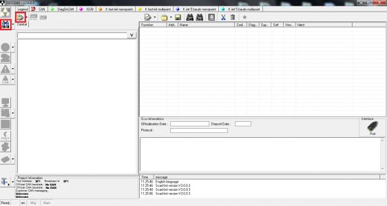

Далее нажимаем на иконку «Бинокля», которая находится в левом верхнем углу. И нажимаем на иконку чуть правее, на ней изображена папка с документом, поверх которой лежит чип\микросхема.
Вложение 37400

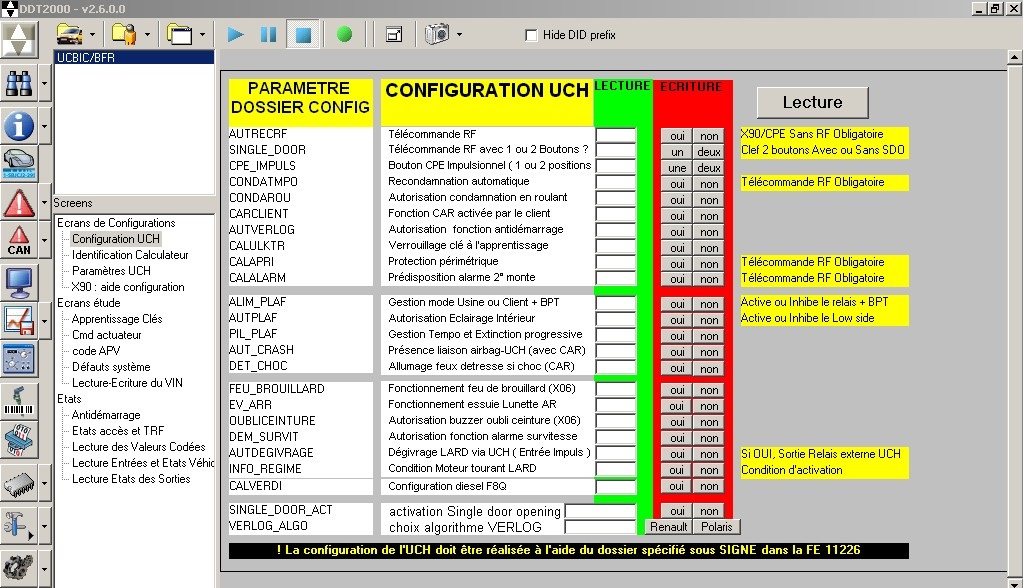

Вложение 37401
Иконка ниже бинокля, Синий круг с буквой «i» , даст Vin номер авто. Нажмите на него для проверки подключения. Если выдал, значит всё отлично. Так следующая иконка в виде красного треугольника с восклицательным знаком покажет наличие ошибок в автомобиле. Там их можно будет и сбросить кнопкой «Erase failures». Правда, я не уверен, что это полная сканировка авто.

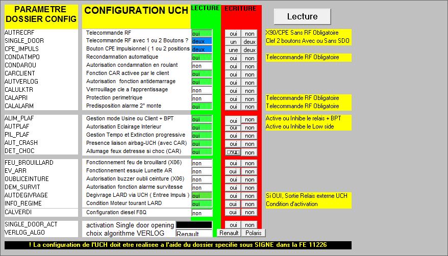

Вложение 37403
Далее находим параметры в левом столбце. Нам нужны CONDAROU, CARCLIENT, AUTVERLOG. Напротив этих параметров в красном столбе выбираем OUI, в зеленом столбце значение окрасится зеленым. Так же можно включить параметры DET_CHOC, AUT_CRASH тем же способом. Эти параметры отвечают за автоматическое отпирание дверей при срабатывании подушек безопасности. Но у нас нет дополнительного провода от подушек в ЭБУ, так что это, скорее всего, бесполезно. Я включил чисто из наивности=)
По умолчанию скорость, на которой происходит запирание, выставлена в значении 8 км\ч. Если вас устраивает этот параметр, то пропустите следующий абзац.
Если вы хотите изменить на другое значение, для этого надо выбрать слева в столбце «Screens» параметр «Parametres UCH», в открывшихся параметрах смотрим на первый снизу прямоугольник с заголовком «SERRURES ELECRIQUES» самая первая строка и есть нужная нам. В конце, в скобках вы увидите (km\h). В красном столбце вы увидите текущее значение, в синем пишете своё. Например, вы хотите, чтоб двери запирались на 20 км\ч, просто пишете в синем столбце 20 и жмете кнопку Envoi, которая, напротив, в зелёном столбце.
