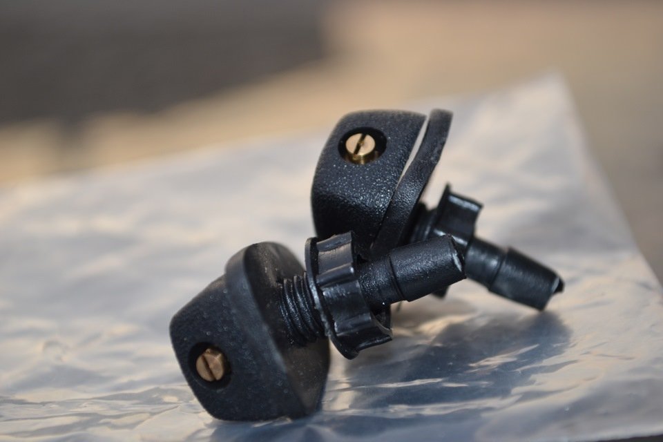

Установил себе веерные форсунки омывателя лобового стекла.
Форсунки - вольво цена 270р.
Клапана - тойота 58р.
Работают отлично, все стекло орошается равномерно.
Правда для установки необходимы доработки:
1. Отломать усики и нарезать резьбу на 8 (так надежнее )
2. сточить переднюю часть форсунки примерно на 1,5 мм ( если не стачивать то поливают выше середины лобового стекла)
Тема не новая, на логане стояло тоже самое.

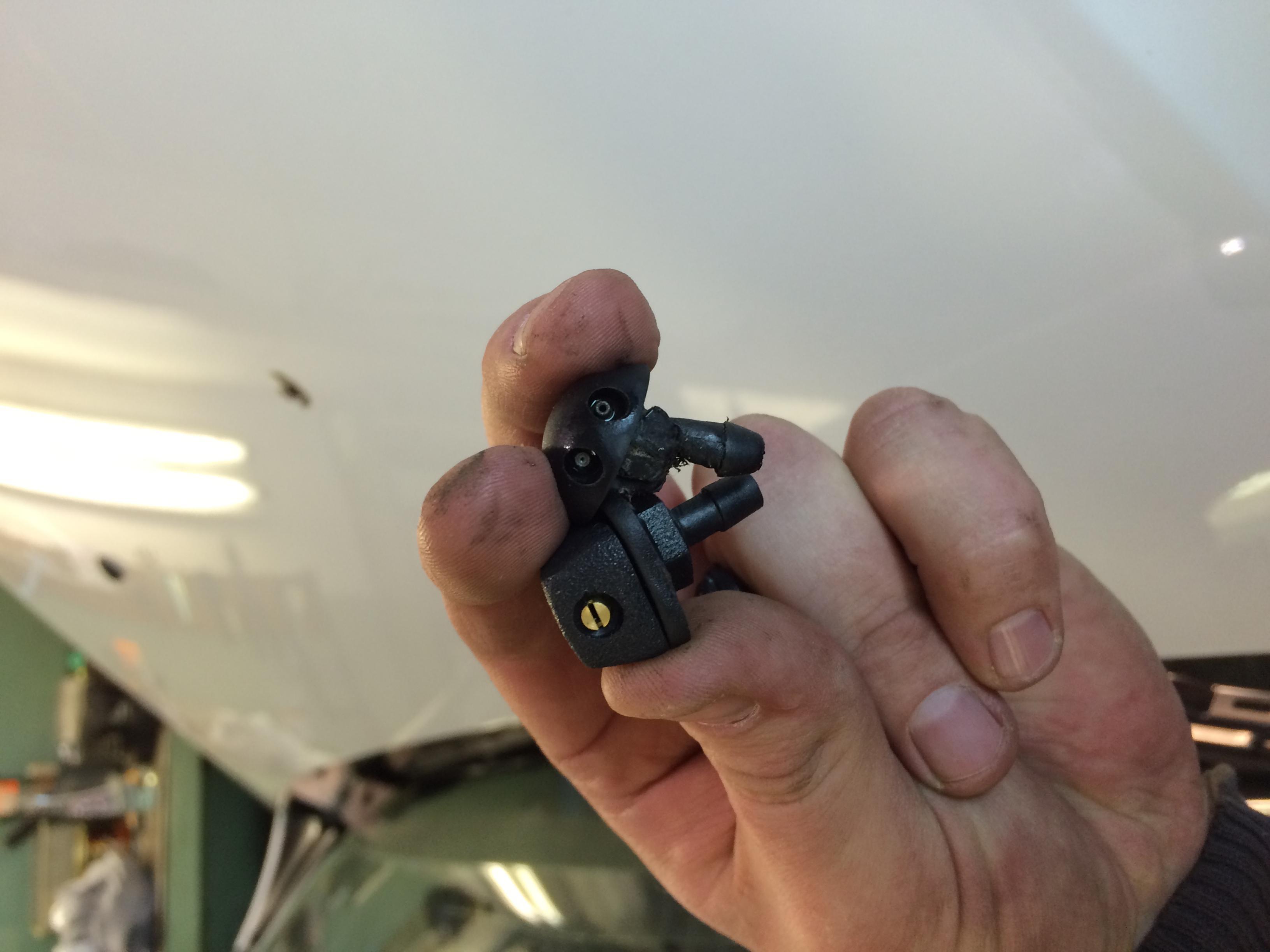

Купил форсунки, как в прикрепленном изображении.
Доработок они не требуют? В смысле подложить под них чего либо, угол наклона поменять.
Заказал 2 клапана тоётовских.
Пытался снять штатные, че то ни в какую, боюсь капот погнуть.
Как их правильно снять?
Клапана на каждую трубку вешать или хватит одного на одну центральную? (назад не буду ставить)

Modigar, Защелки там,клапан один на общую трубку.

Да я пытался их плоскогубцами сжать, с 2-х сторон вроде как сжимаются, но есть 3-я сторона с защелкой, которую фиг сожмешь уже. Ломать неохота, да и за капот боюсь.

Я снимал по какомуто давнишнему отчёту из этой темы емнип, там прям расписано было, чо сжимать и в какую сторону наклонять-тянуть. Сам не помню как. На обоих дастерах форсы менял, на первом вандально выдирал пассатижами, на нонешнем - так аккуратно снял по этому отчёту (3-струйные), шо вожу их как новые с собой и думаю, а не поставить ли их взад, ибо веерные реношные, ради которых всё затеял, не омывают левый нижний угол, т.е. внизу прям перед мордой, шо реально раздражает... Хотя там где омывают - ок...
Сообщение от Modigar
Не хочу расстраивать, но это не то... имхо... Если у Вас 2-дырные шариковые - поставьте 3-струйные, которые штатные на рестайл, а если у Вас уже 3-струйные - оставьте их... Имхо... Лучшее - враг...

Благодаря это теме, также приобрёл форсунки, заменил их!
Немножко повозился со снятием..усик туго зажимается для снятия, но т.к. штатные планировал выбрасывать,пассатижами смело сдавил "фишку" и форсунки выпали..)
Очень экономично распыляют,хорошо регулируются.
Цена вопроса - 200р.
Все соединения трубок омывателя переобжал стяжками.
Результатом доволен!)
