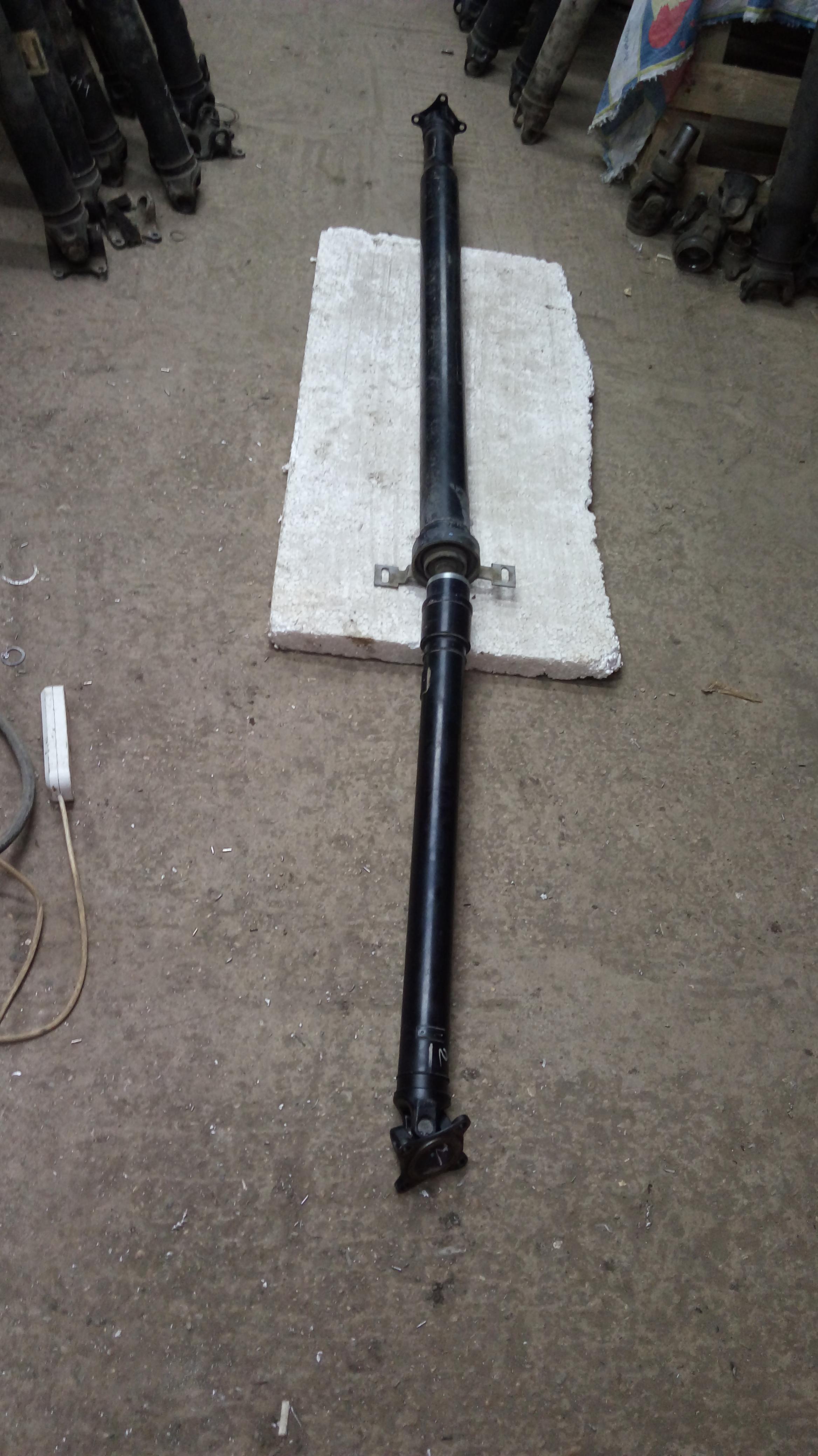

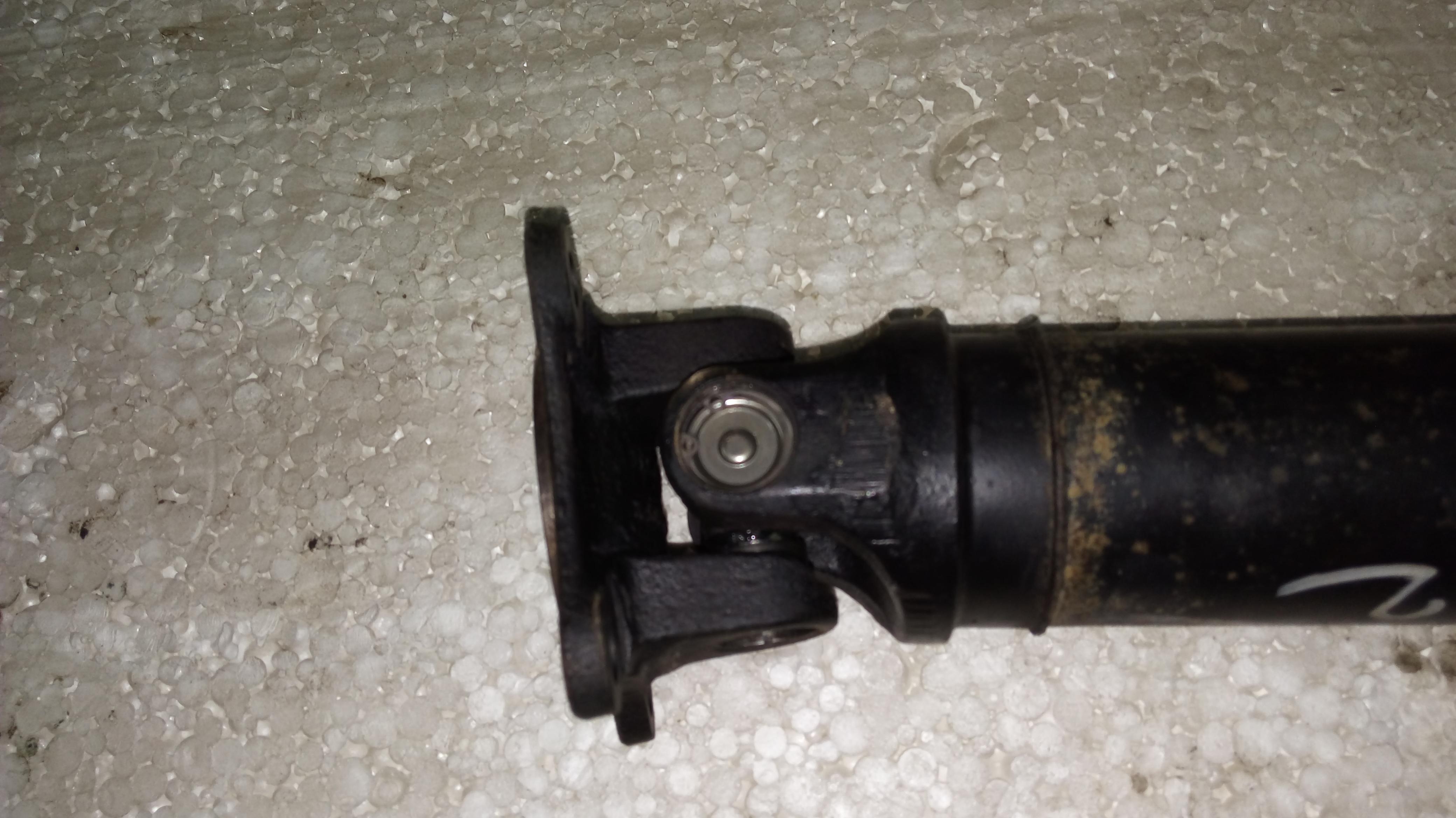

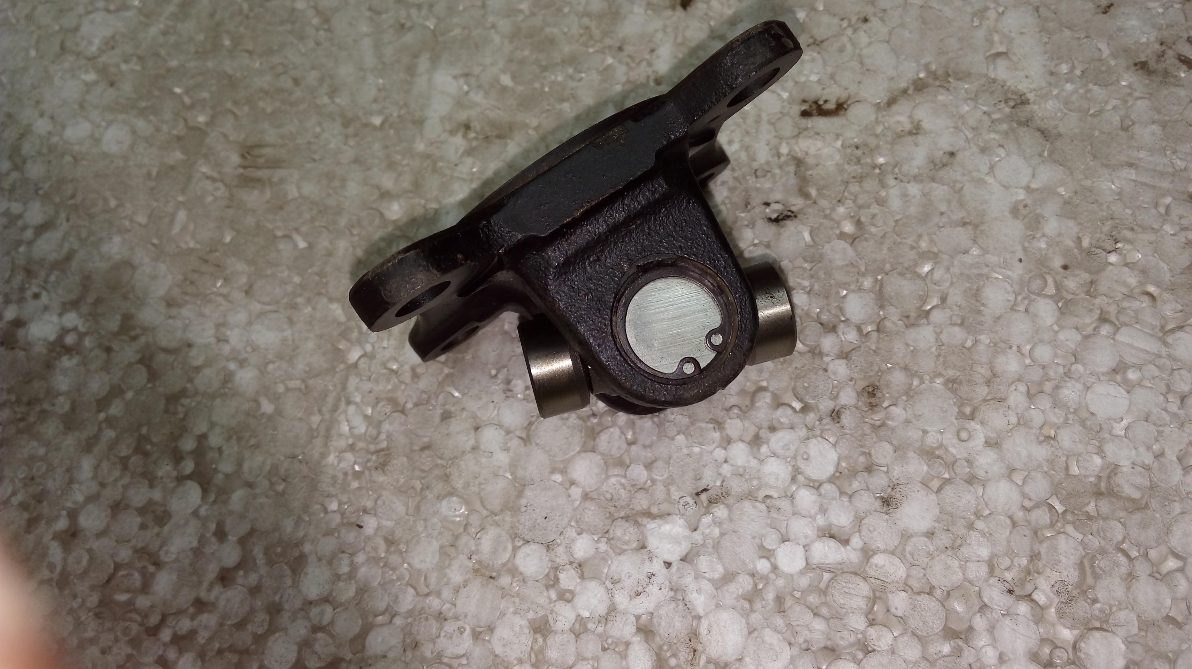

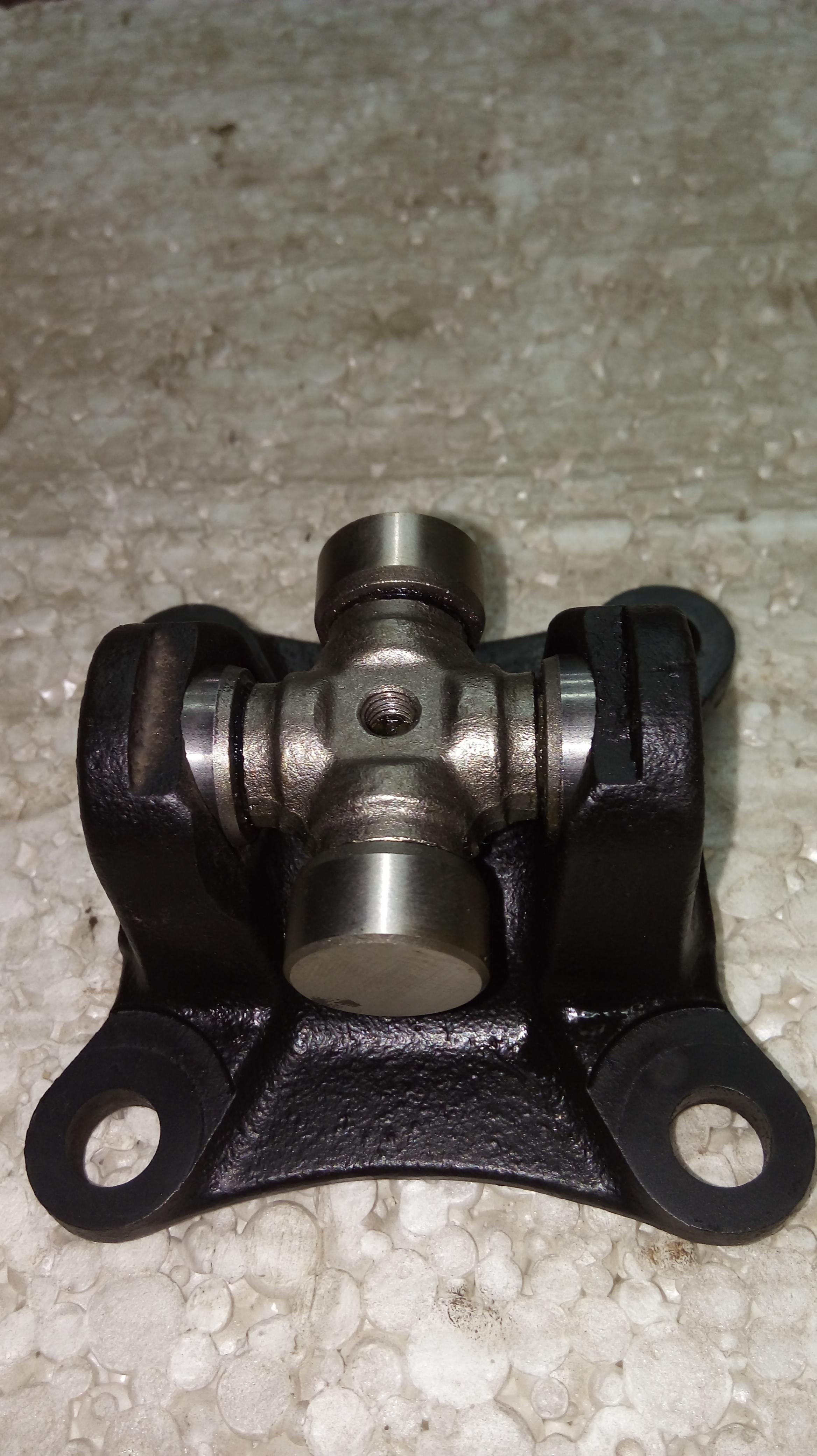

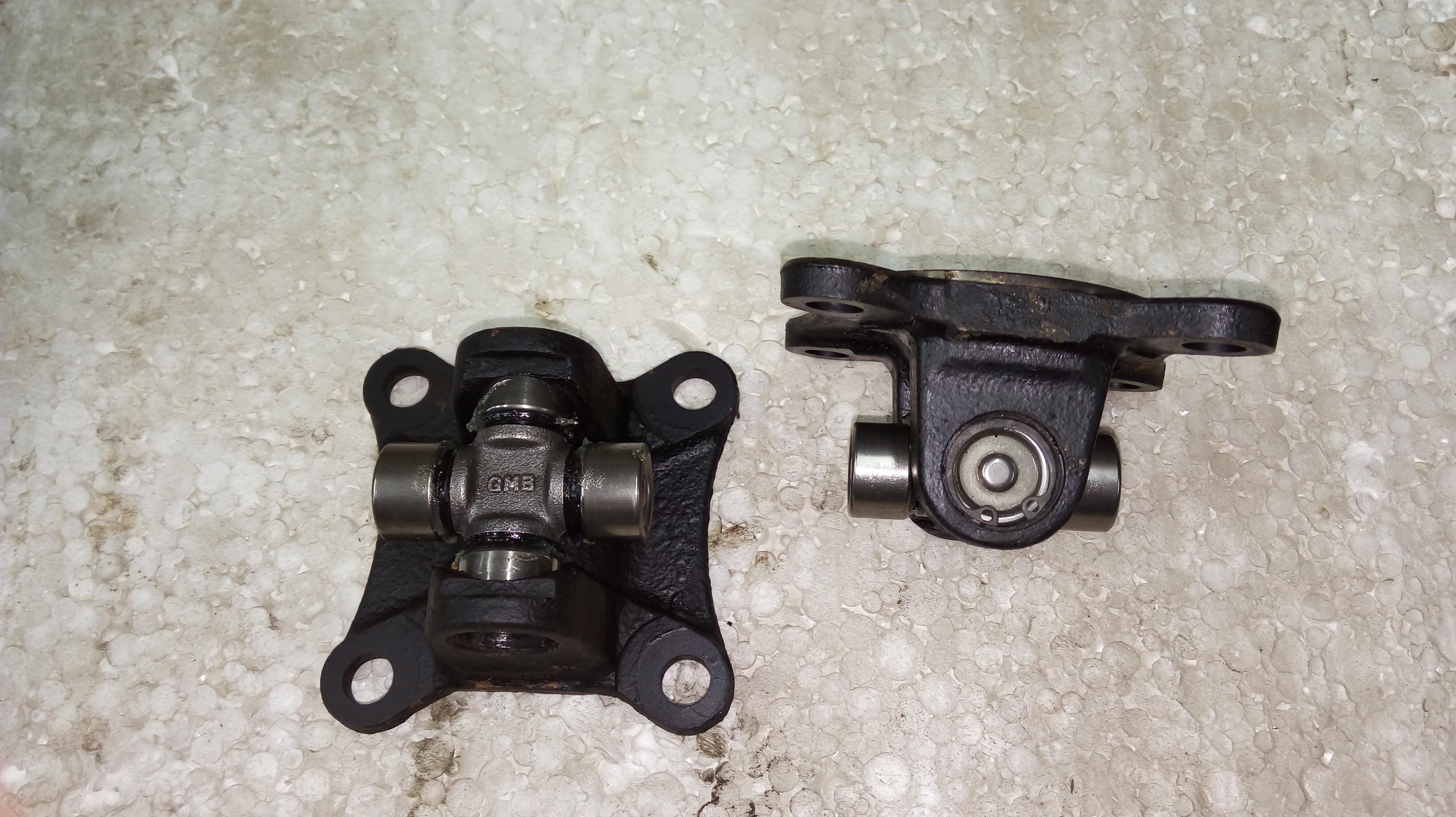

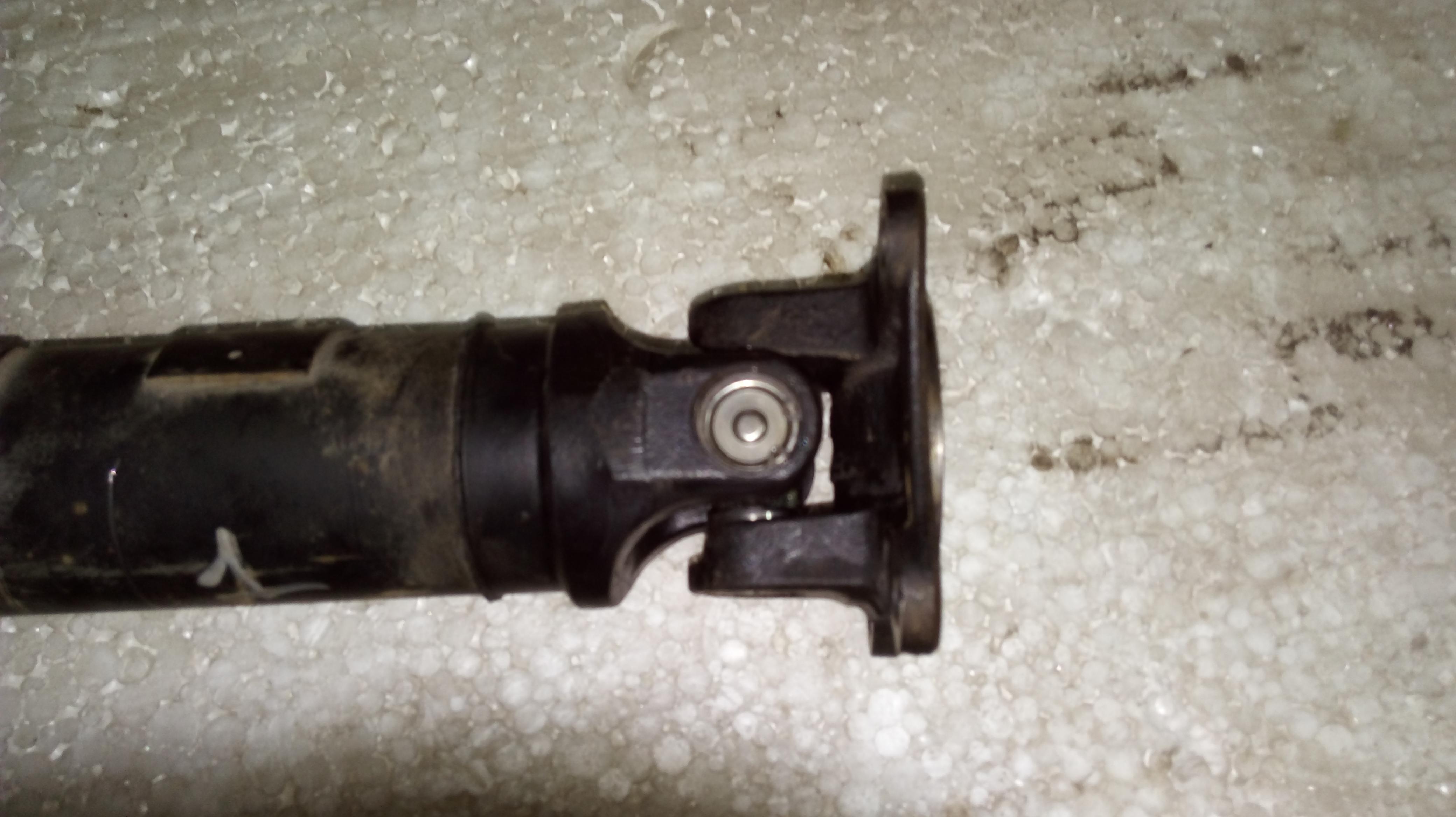

Спасибо Гуру!
ID:	94984   Нажмите на изображение для увеличения
ID:	94985   Нажмите на изображение для увеличения
ID:	94986   Нажмите на изображение для увеличения
ID:	94987   Нажмите на изображение для увеличения

Как же её шприцевать? Заглушка в центре крестовины, это же штуцер, не?
Старый 21.04.2016, 17:43   #423
kardanremont
Аватар для kardanremont
Онлайн: kardanremont вне форума
Был(а): 11 Янв 2024 20:18
Адрес: Башкортостан,г.Октябрьский
Автомобиль: renault duster,mercedes slk,bmw 520I
По умолчанию Re: Кардан- замена крестовин
Кардан тестовый.Пресс-масленка вкручивается по центру.Своя,идущая в комплекте уж очень массивная для этой крестовинки,надо поискать поменьше и с прямым углом.Пока вкрутили обычную.К ней не подлезть конечно.Это просто эксперимент.Специализируемся на других машинах.

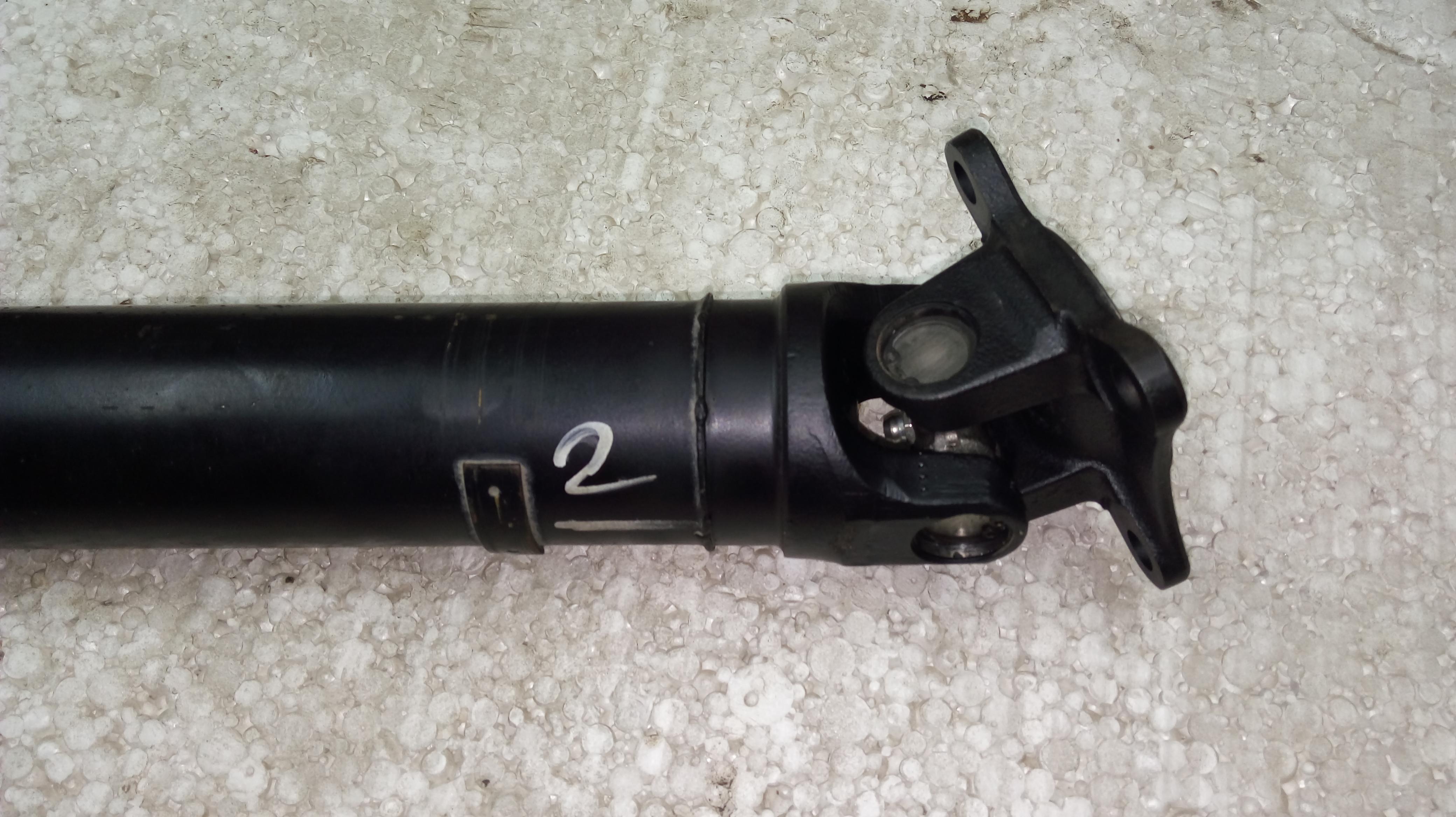

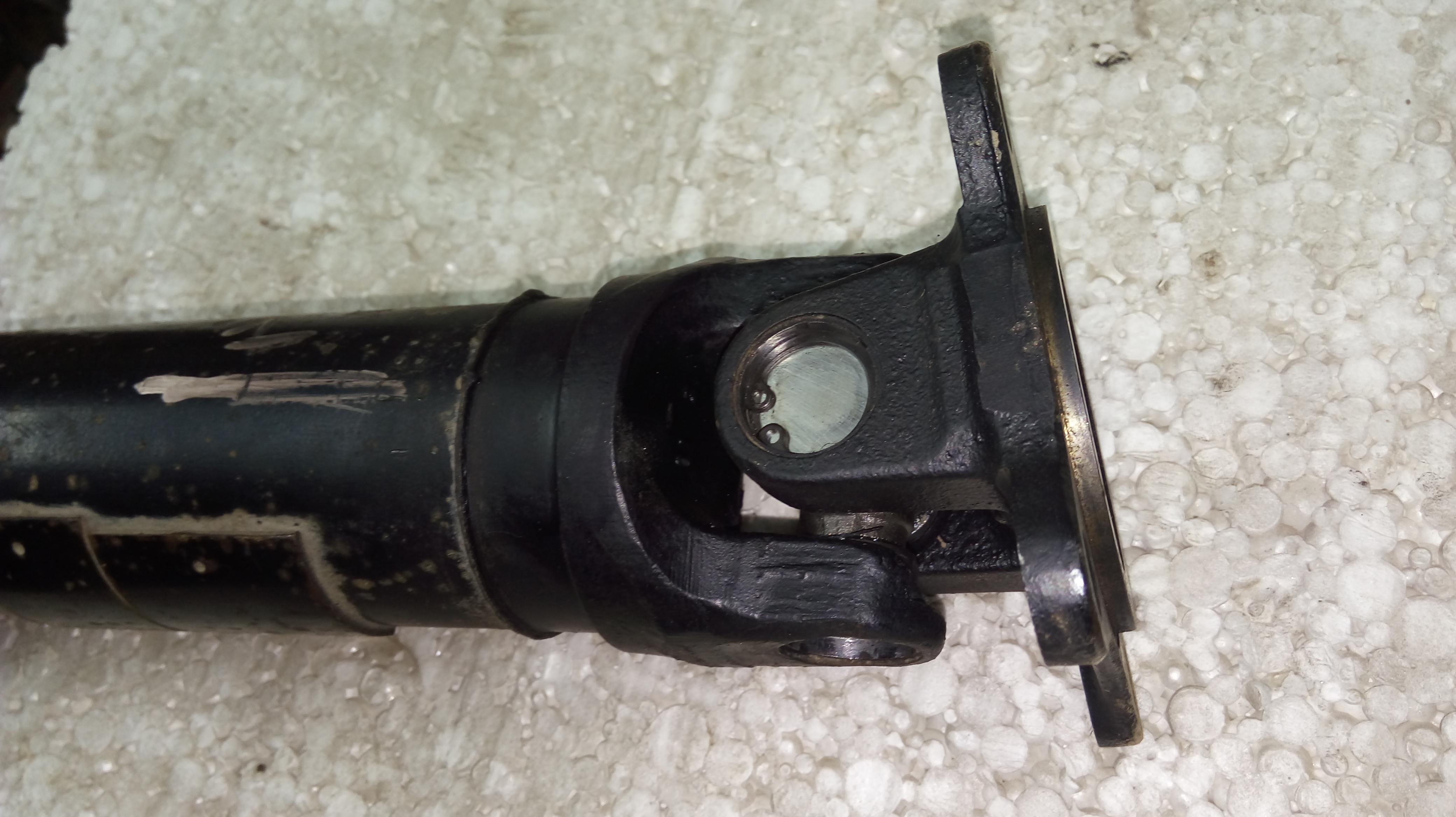

Закончили сегодня еще один дастеровский кардан.Установили на стопорные кольца крестовины фирмы gmb gun 45.Может надо кому?Всех с Днем Победы!

Сообщение от kardanremont Посмотреть сообщение
Красивая работа!

Красивая работа!
Спасибо.Кому интересно,забейте в гугле фразу-"Помогу с ремонтом карданных валов мерседес спринтер,фольксваген крафтер,хундай н1".
