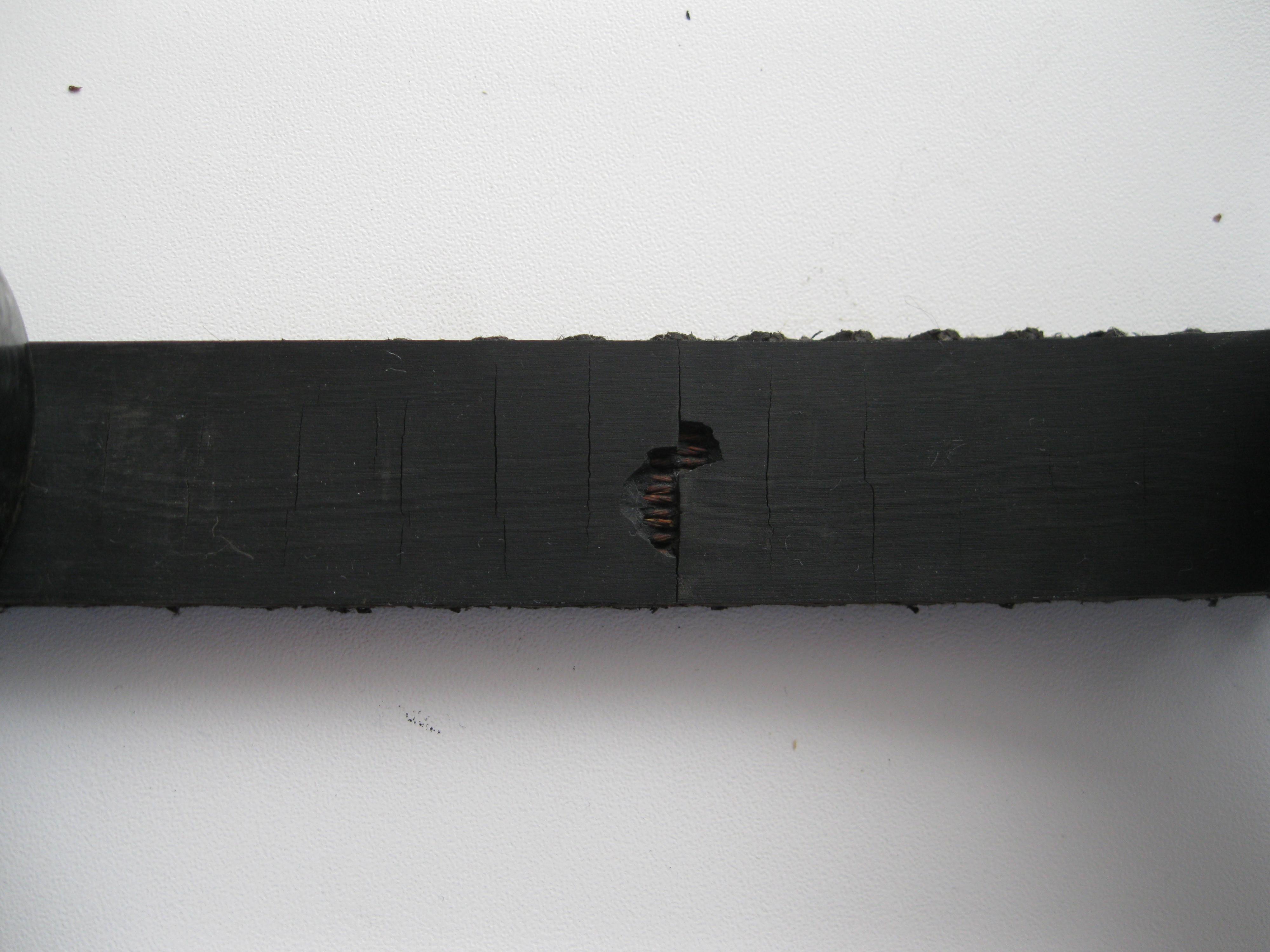

320 сообщение глянь.Там тоже ремень в хлам, пробег 62000, похоже реальный. Что скажешь по опыту? А то хоть обратно старый ставь.
Реальный, реальный. Я сам там присутствовал. Трещины уже до снятия ремня увидел. Слесарь в возрасте сказал, что давно таких изношенных ремней при таком пробеге не видел.

Сообщение от Rawil
Зы. Авто апрель 2012
Получается что такие ремни на первых партиях Дастера попадаются. Кто меняет ремни , пишите пожалуйста дату выпуска авто, какой движок, пробег- чтобы понять примерно когда ставили хреновые ремни ГРМ.
