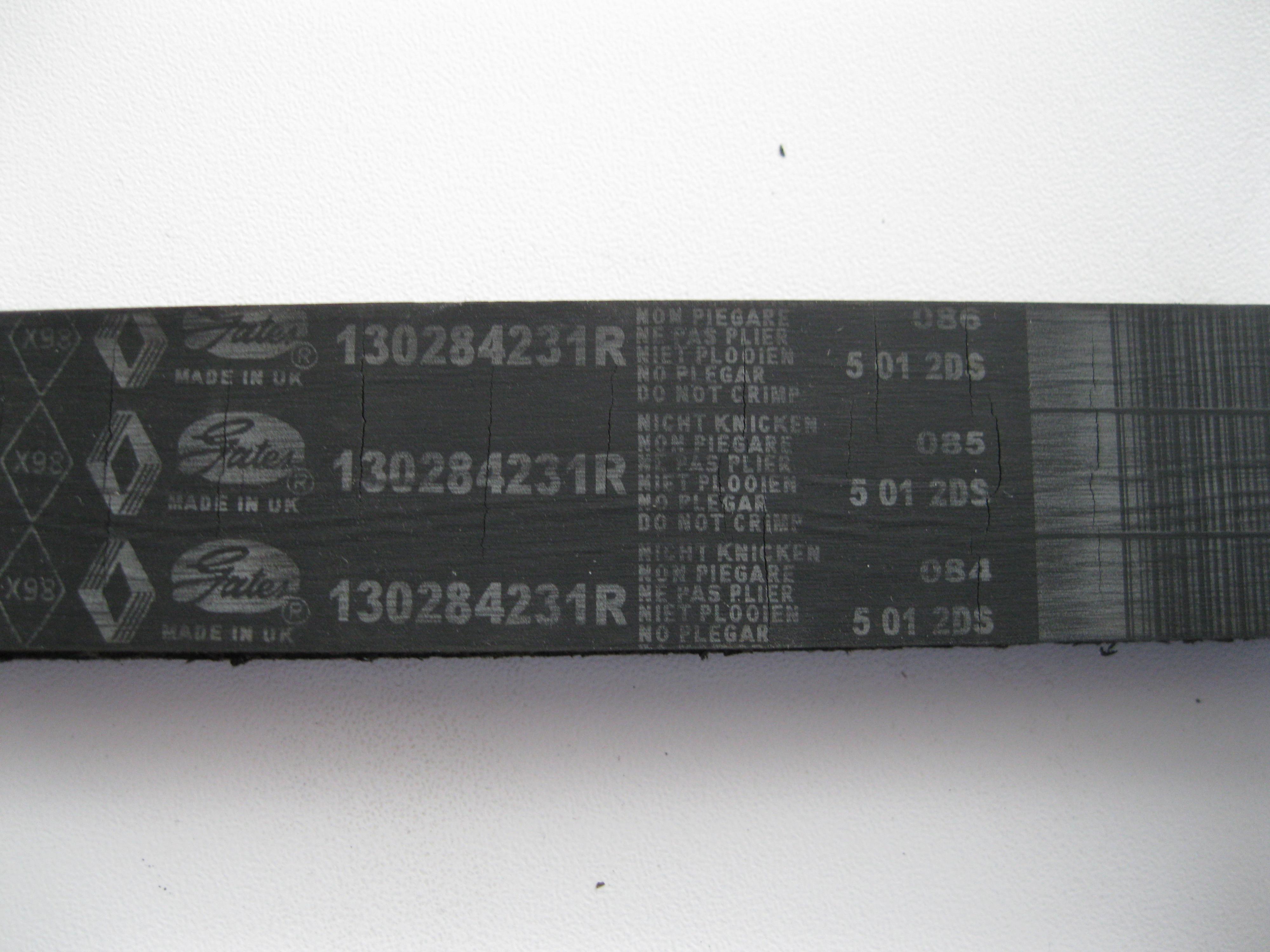

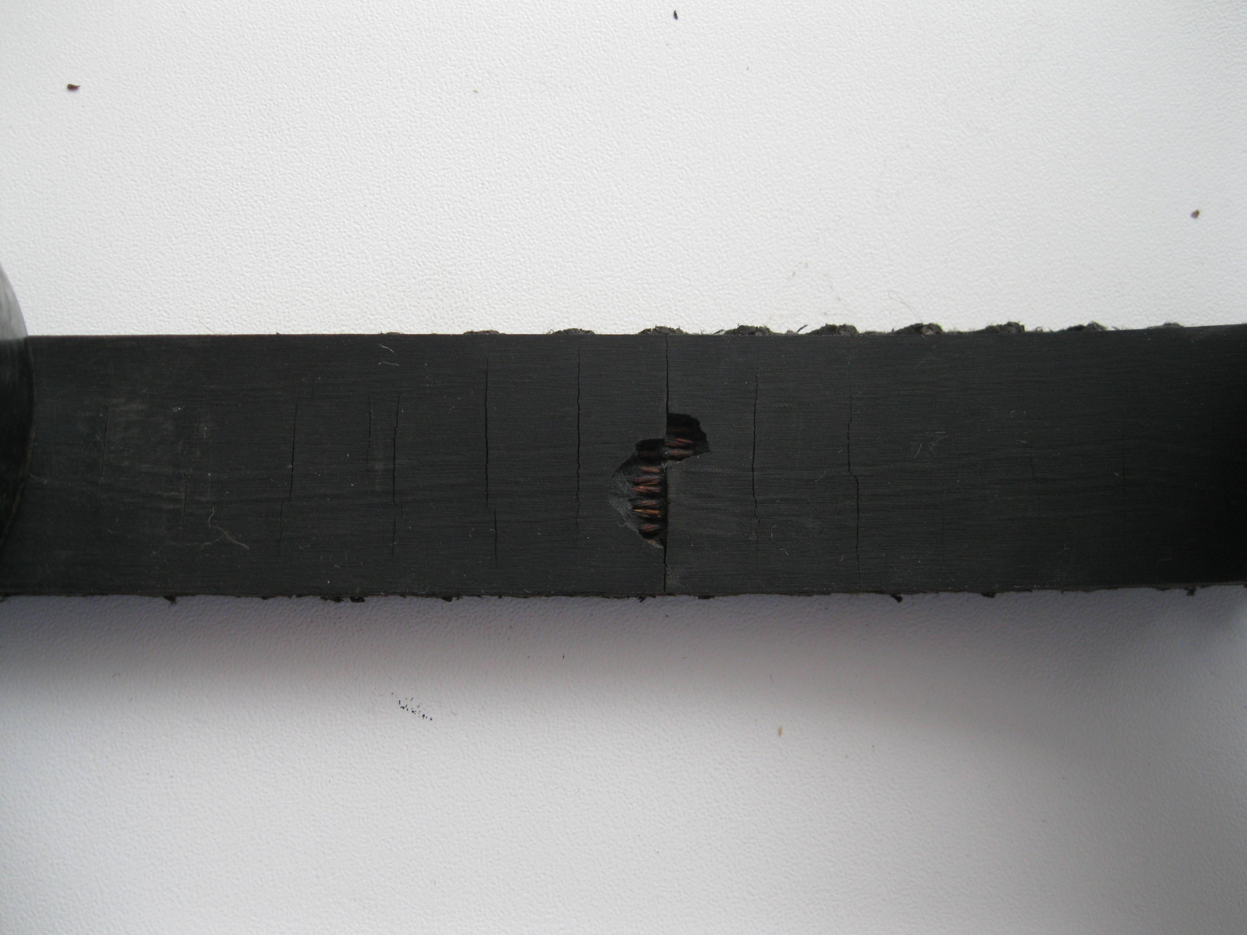

Re: ТО-4
Вот новые фото злополучного ремня.

Re: ТО-4
Ни по пробега , ни по возрасту ремень не должен так выглядеть. Где-то пробег за 100 т.км или возраст 7-8 лет, я поменял не одну сотню ремней и знаю что говорю. Ремень не ваш, обычно в сервисах любят так дурить клиентов.

Re: ТО-4
Я на 59500 делал замену ремня ГРМ, на нем вообще не было видно надписи...

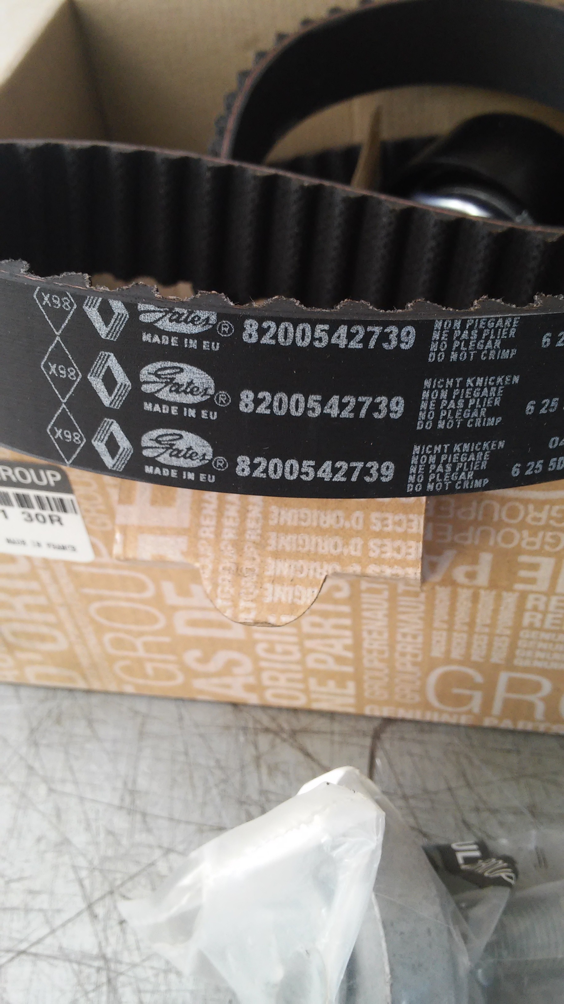

Re: ТО-4
Мне поставили вот такой.

Re: ТО-4
Сообщение от ig Wu
Ну как бе да, если брать это за основу, что у СПИННЕРБЕЙТа этот ремень с большим пробегом, тогда мы бы не увидели на нём не каких надписей, а они есть, и читаются очень хорошо...

Re: ТО-4
Сообщение от S.Leonidush
фиргат,
320 сообщение глянь.Там тоже ремень в хлам, пробег 62000, похоже реальный. Что скажешь по опыту? А то хоть обратно старый ставь.
Не должен ремень при таком пробеге так выглядеть, если только возраст большой, но Дастерам от силы 4 года  или как вариант партия бракованных ремней.
