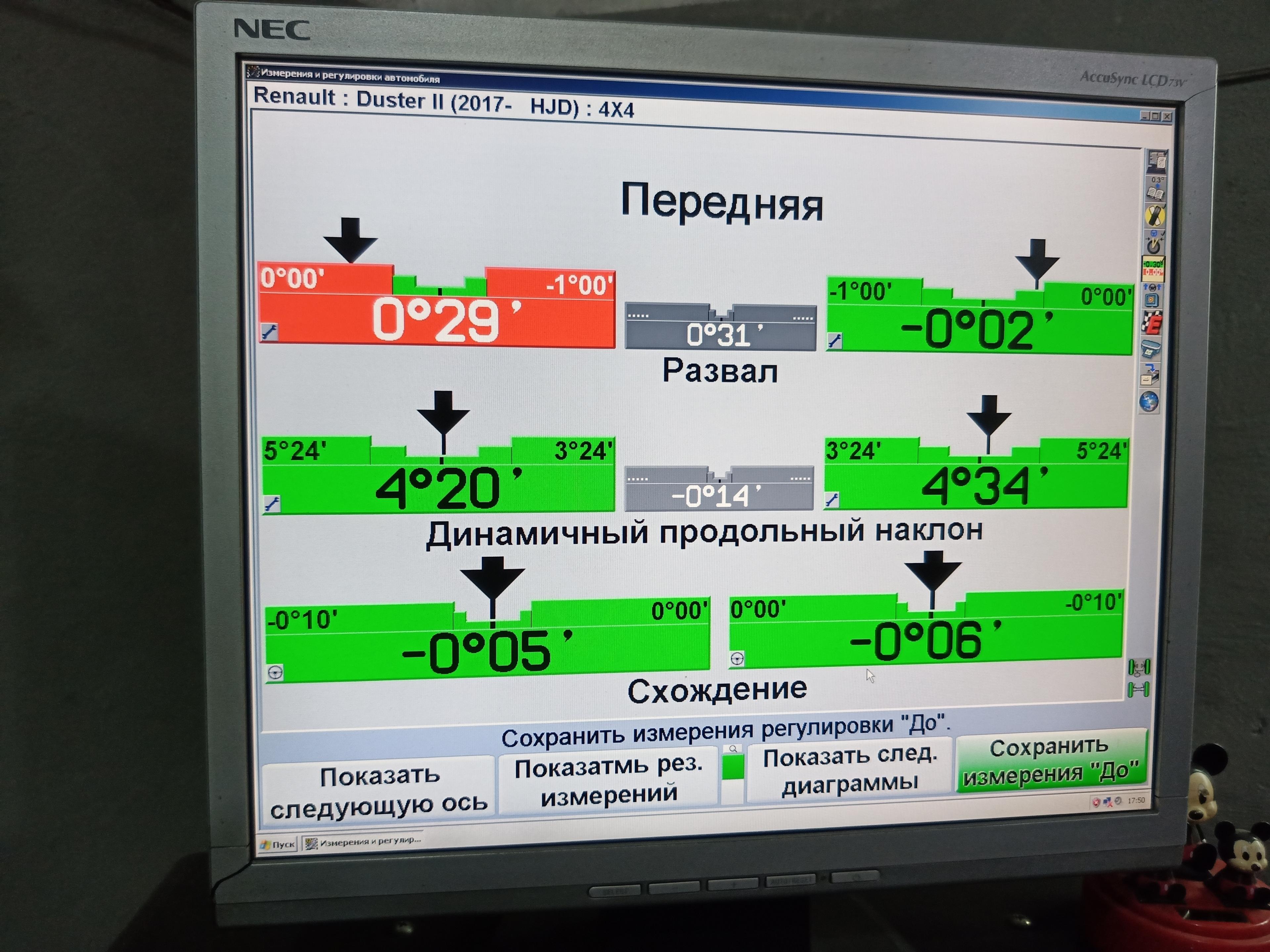

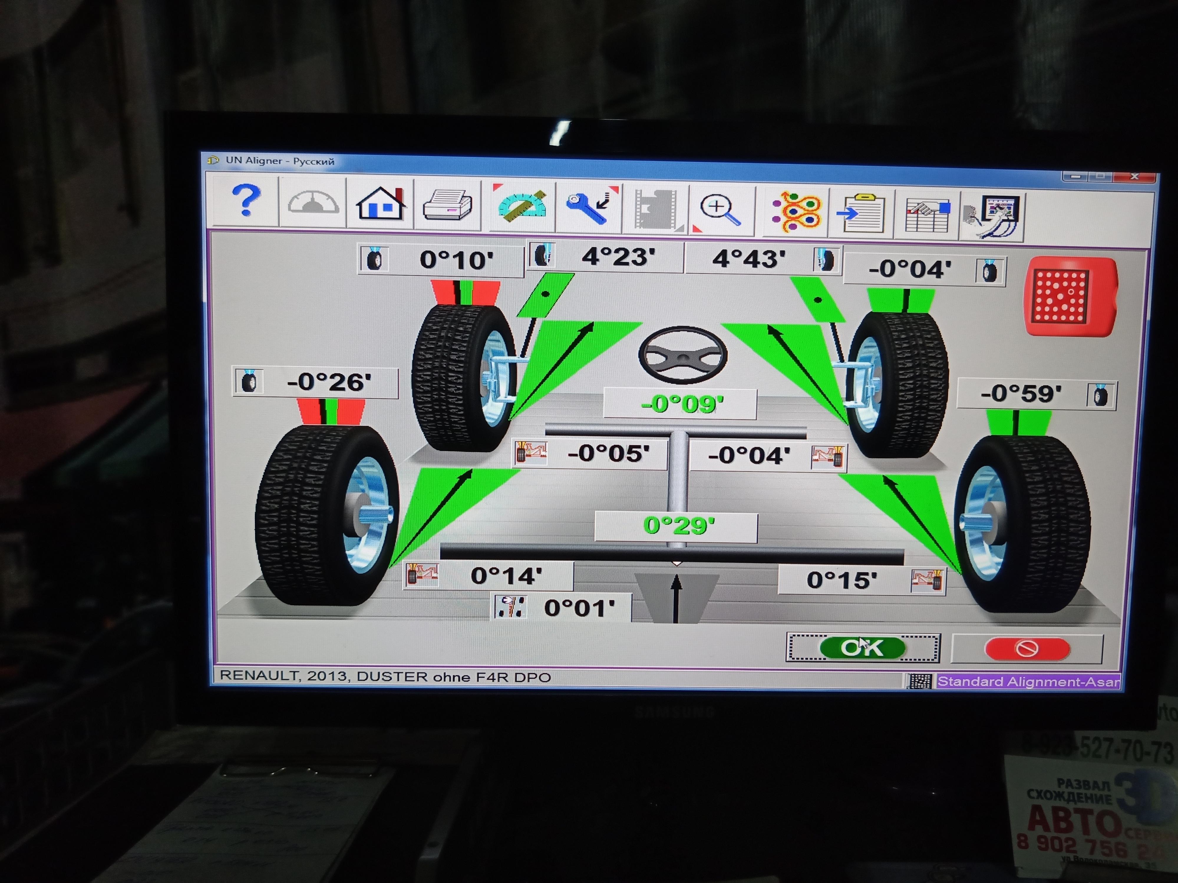

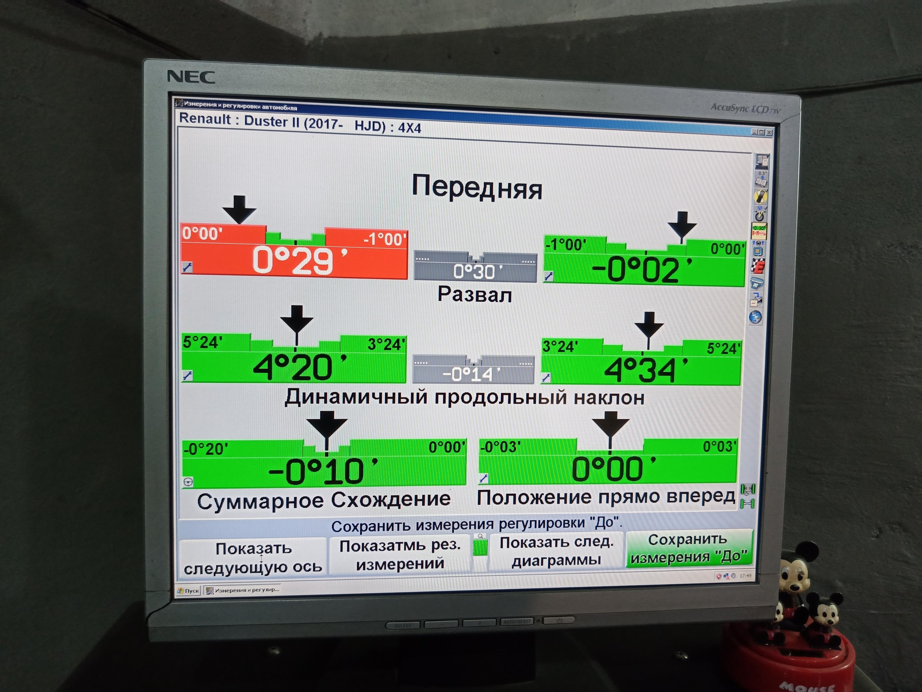

2 месяца назад поменял стойки, и заехал на регулировку схождения (первая фотография).
В дальнейшем стойки оказались бракованные, поэтому недавно их поменял, и сегодня опять съездил на стенд (вторая - четвертая фотки). Но уже в другое место (в первом как-то мне не понравилось отношение к работе), и на уже зимних колесах на других дисках.
С момента покупки у ОД три года никуда не ездил на проверку (на ТО к ним тоже). Всё хотел для профилактики, но предпосылок как-то не было, поэтому всё откладывал на потом. Аварий небыло. Менял только стойки (сейчас последние SS20 стандарт везде), опоры и пружины (Фобос 32032 в круговую, расстояние от середины ступицы до крыла везде 46см).
Иногда, с момента покупки, вроде как замечал, что при резком ускорении машину немного тащит в сторону, но это было как-то не системно, поэтому думал, что это такая дорога. Теперь хочу с пристрастием это проверить в ближайшее время.
Так вот, с левой стороной что-то не то с развалом.
Мне сильно волноваться с этим?
С развальными болтами не хочется связываться, по отзывам они какие-то не надёжные.

Я бы поволновался. При таком развале спереди слева будет тянуть влево и жрать резину с внешней стороны. Сзади, при таком развале, схождение по +6 - +7 мин. на колесо будет в самый раз - меньше будет чувствовать колею.

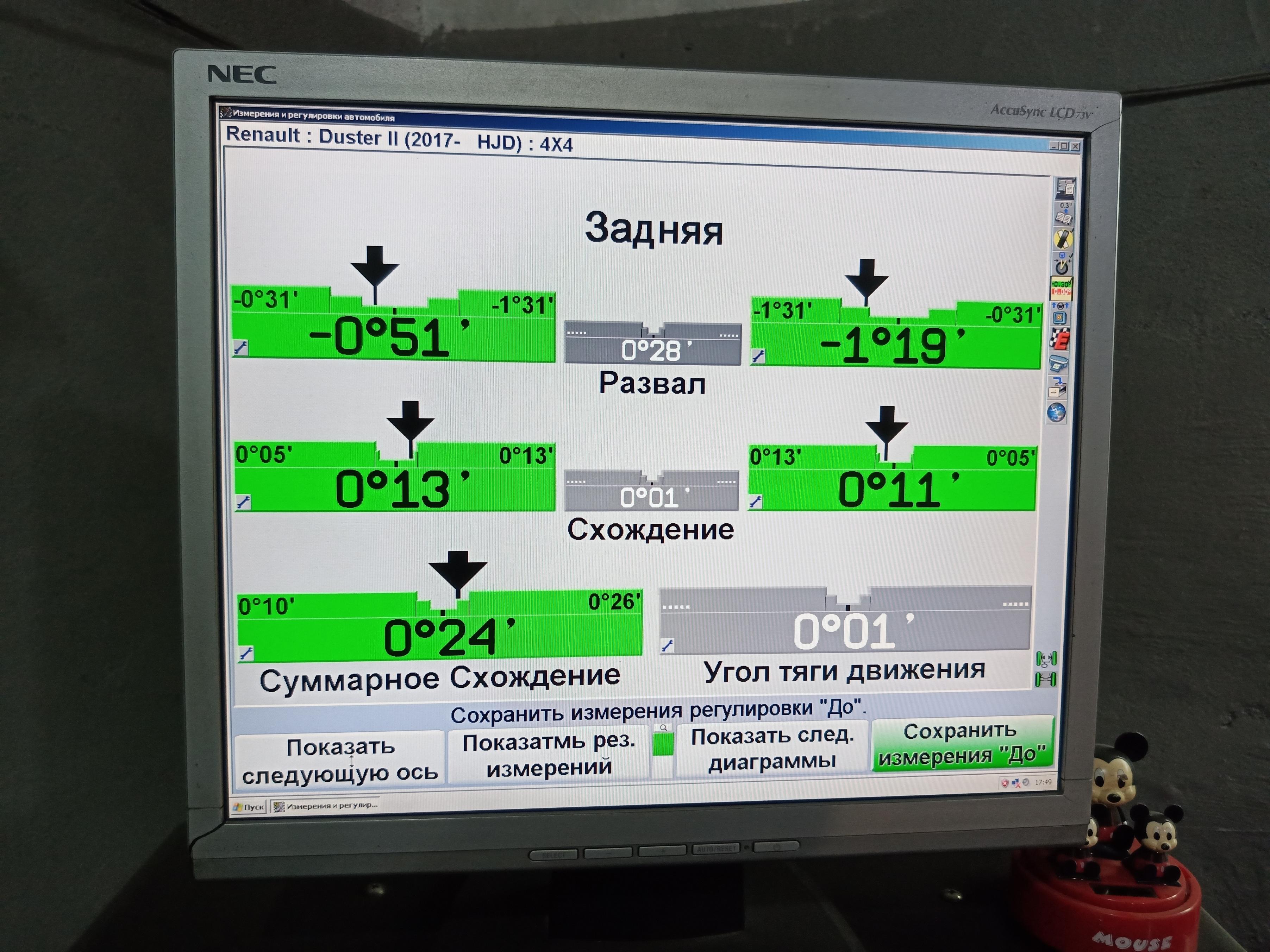

Re: Развал-схождение, кастер (общие вопросы).
Алекс 64
Когда регулировали, специалист вис на задних приводах и при этом смотрел показания. Мне показалось это довольно грамотно, поэтому я встревать не стал.
Алекс 64
Вот именно, что должно. Но на практике, не тянет, и не жрет. Сегодня с утра около часа ехал, и смотрел с пристрастием.
Пока думаю, ещё понаблюдать, и если всё будет так же нормально, тупо забить.
