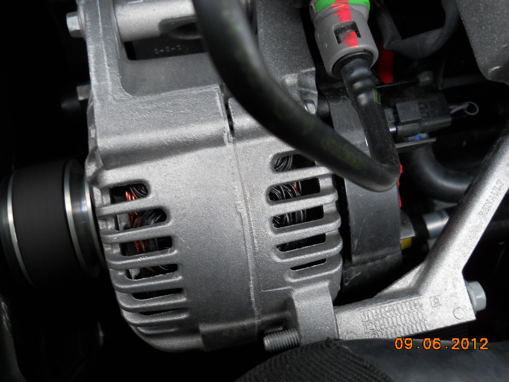

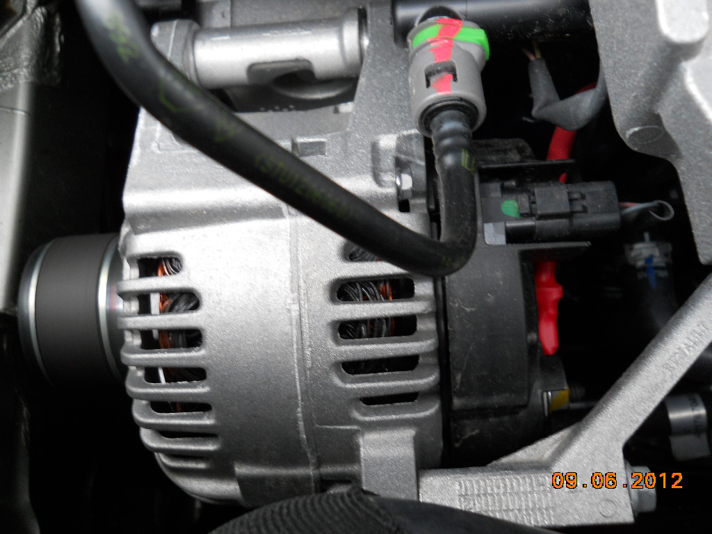

Привет Всем! Неделю назад приобрёл Рено Дастер 1,6 4х4. Возникла проблема по генератору, а вернее по обмотке: верхняя часть обмотки черного цвета. Визуально как-будто подгорела. До этого у меня были авто разных марок, но с таким сотлкнулся впервые. Просьба ко всем владельцам Дуси, Сандеро, Степы откликнуться! У Вас что -то похожее наблюдается? А может это норма для этих авто? Не знаю, что и думать, может, я слишком впечатлительный и не стоит заострять эту проблему! Попробую скинуть фото, но не знаю как получится, я в этом лделе новичок. Всем спасибо.

ФОТО ГЕНЕРАТОРА

Вполне возможно шо цвет лака, покрывают после перемотки, но для очистки совести проведи ДЕРЕВЯННОЙ палочкой по намотке если лак не слезет забей это нормально

По поводу генератора: Съездил на сервис Рено Мурманск, сначала сделали замеры, параметры все в норме. Инженер - электрик выдал по этому вопросу следующее: Это особенность данного генератора! И в конце изрёк, когда генератор полностью умрёт, привозите своего покойника, будем менять на нового, после дефектовки! Как сказал тов. Огурцов в известном фильме: " Заберите этот брак и выдайте новый!" Вот такой ненавязчивый гарантийный сервис!

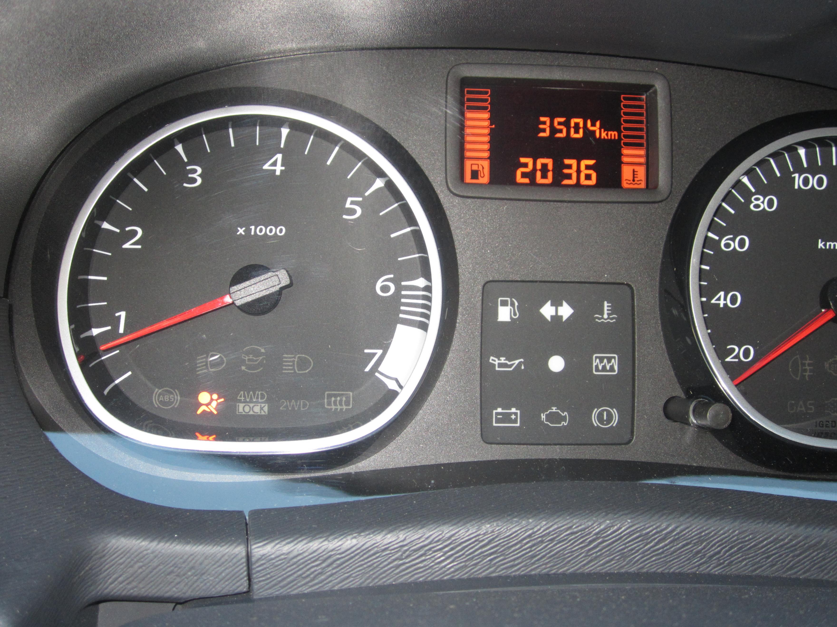

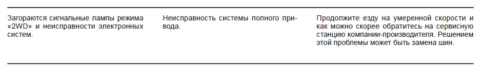

Вчера получил машинку. Пока ехал от дилера, никак не мог переключиться не только в 4WD Lock, но и в Авто. Принципиально горит лампочка 2WD. По приезду заметил, что горит ещё какая-то лампа. Стал курить мануал. Нашёл описание неисправности (фото), ужаснулся (резина-то тут при чём???) и позвонил дилеру. Ответ - а Вы перегружаться пробовали? В смысле, выключить и включить зажигание. Попробовал. Уффф. Отлегло. Больше лампочки не горят, режимы работают исправно. Так что на заметку - это как Windows, если что-то не так, вначале перегрузиться надо.
