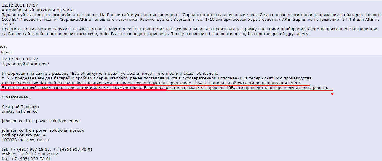

Это цитата из инструкции к Титану, но что, что мне было нужно - это конечное напряжение 16..16,2В. И важно было это услышать именно от производителя на фоне слухов, что Варта сняла свои рекомендации по 16В.
Это искали, вот попало на глаза..ответ..

Сообщение от Sane
Да скорее всего, это имелось ввиду. Уже выкладывал, по моему в этой теме. Просто обратите внимание на график "Wet "Maintenance Free" (Ca/Ca)" http://www.jgdarden.com/batteryfaq/c...htm#algorithms

Систематический недозаряд таким напряжением, приведёт к сульфатации,и быстрому приобретению новой Варты.
