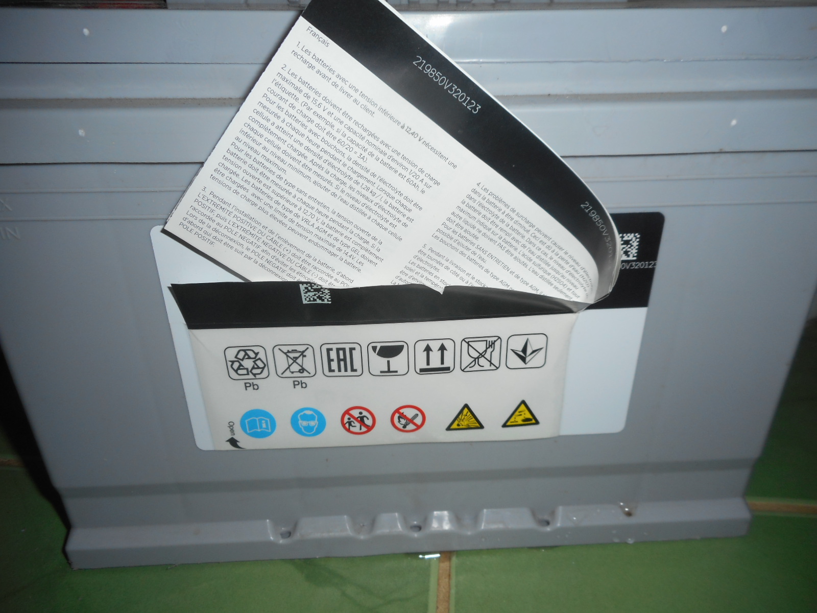

Сообщение от Sane
По последним данным разведки, а у Мутлу она лежит в кармашке боковой наклейки акб надо посмотреть.
Да, действительно, инструкция находится в кармашке, который находится у "Мутлу"на корпусе акб.

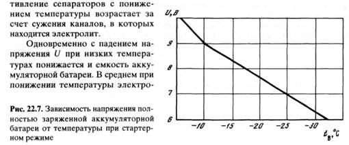

Параметры и допуски по порогу отключения?
Зачем ? ну ошибутся он на 0,1В и что ? 12,2 или 12,4 все равно в районе 50% разряда. Спасет вам аккум в любом случае.
Все равно должен быть допуск + термокомпенсация.
На пример:
Емкость - напряжение при 20
ЭДС - температура
Плюс различие по химии присадок (кальций, сурьма т.п.) так что 50% +(-) Сколько?
Кто сказал что нет термокомпенсации ?
А кто сказал что она есть?

Сообщение от Sane
Рад за вас с мутлой, но я писал про tubor в котором нет карманов и инструкций.
