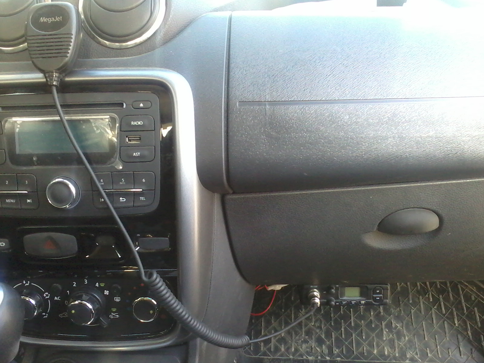

Сообщение от SUV Посмотреть сообщение
У меня стоит вот так и магнитка на крыше, есть правда ещё в багажнике усилок на 100вт, но это для города. Мы обычно по городу тут общаемся http://ark34.ru/
Вложение 66580 Вложение 66581

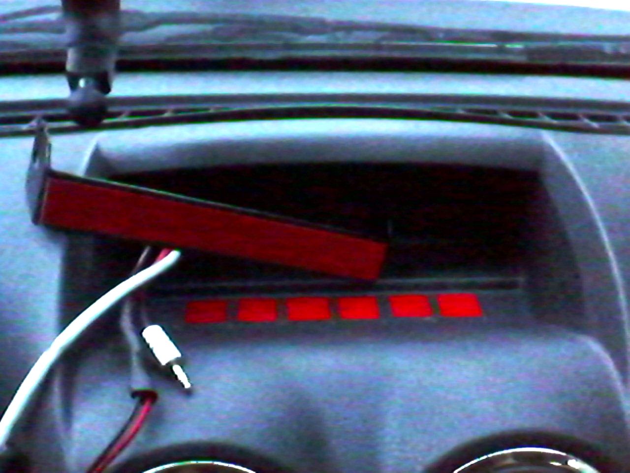

Сфотографируйте пожалуйста крепление тангенты на торпеду! Сам так же хочу сделать. Чем у вас хорошо, провод от тангенты некручёный на длинном участке, у моей - почти сразу кручёный, магнитолу загораживает.

Сообщение от Antakam Посмотреть сообщение

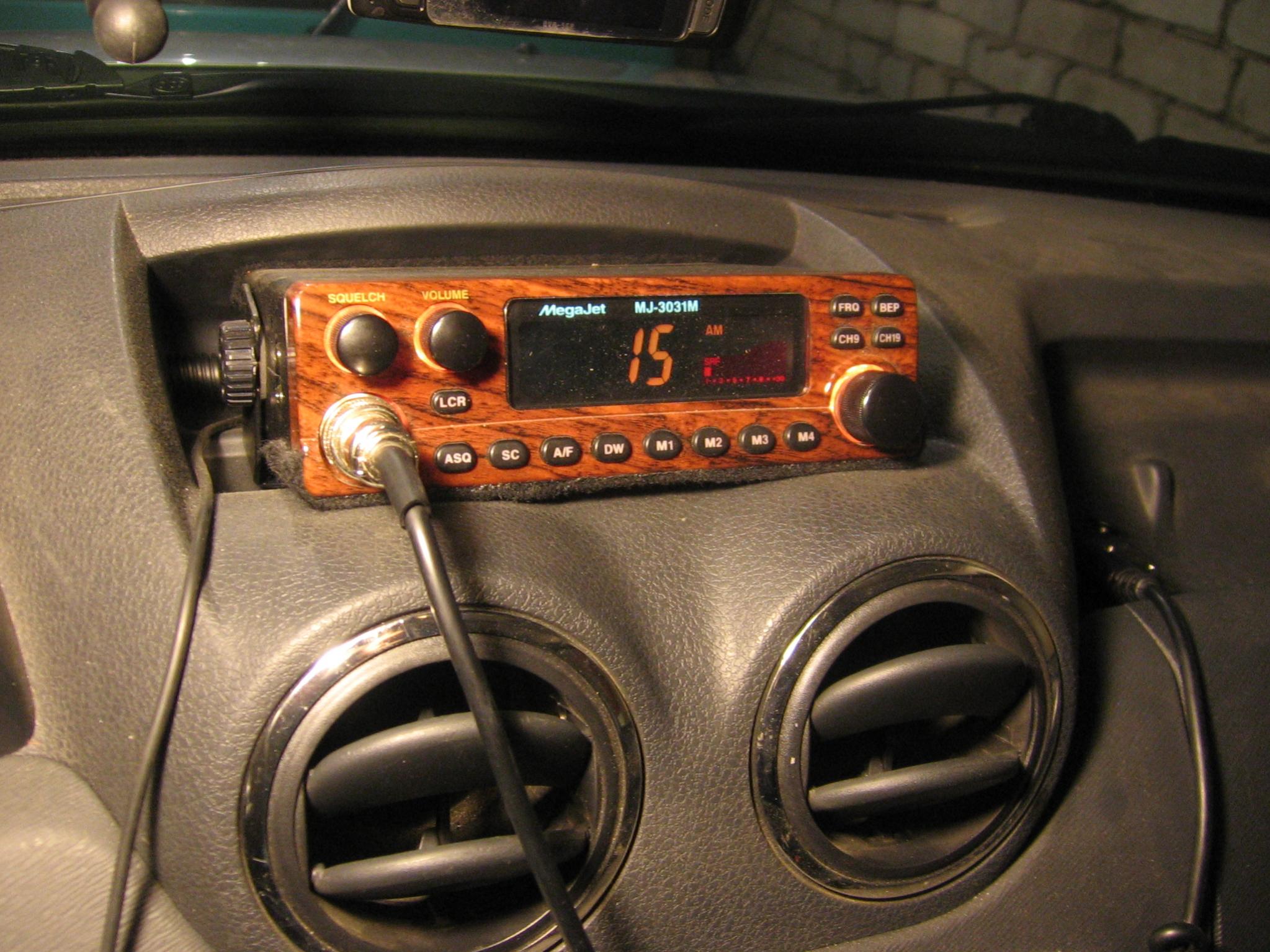

А саму рацию как прикрутили? Я пока не придумал ничего лучше, как поставить "на попа" рядом с сидением пассажира.
У меня вектор 27 комфорт и антенна сирио Т3-27 коротышка-магнитка.

По умолчанию Re: CиБишники - отзовитесь! СB-связь и все про нее
Сначала ставил так же. Потом надоело каждый раз смотреть, выключен ли автошумоподавитель, решил поставить на торпеду. Скобу крепления подрезал по ширине, чтобы рация больше вглубь заходила. Крепил на квадратики толстого двухстороннего скотча, т.к. на торпеде площадка с разделителями. Предварительно обезжиривал, умеренно грел скотч и площадку обычным феном. В углублении торпеды, вглубине слева делал отверстие для проводов, уходят в направлении приборной панели. Фотки постараюсь найти.

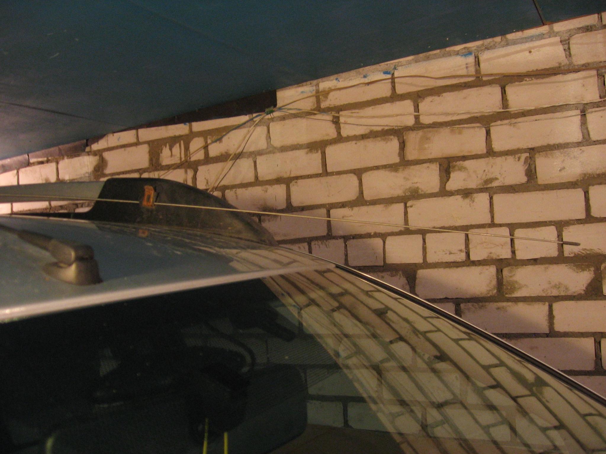

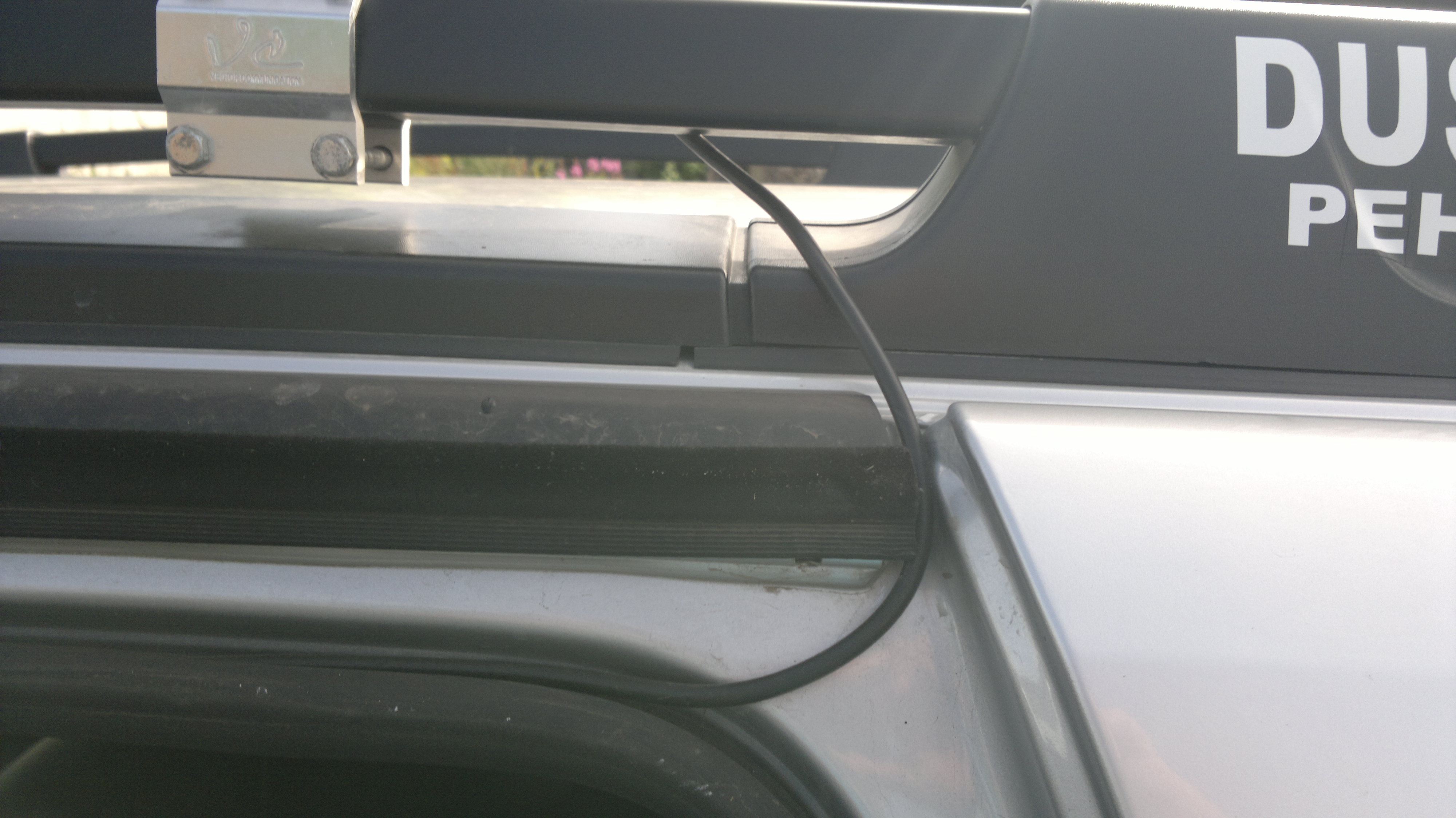

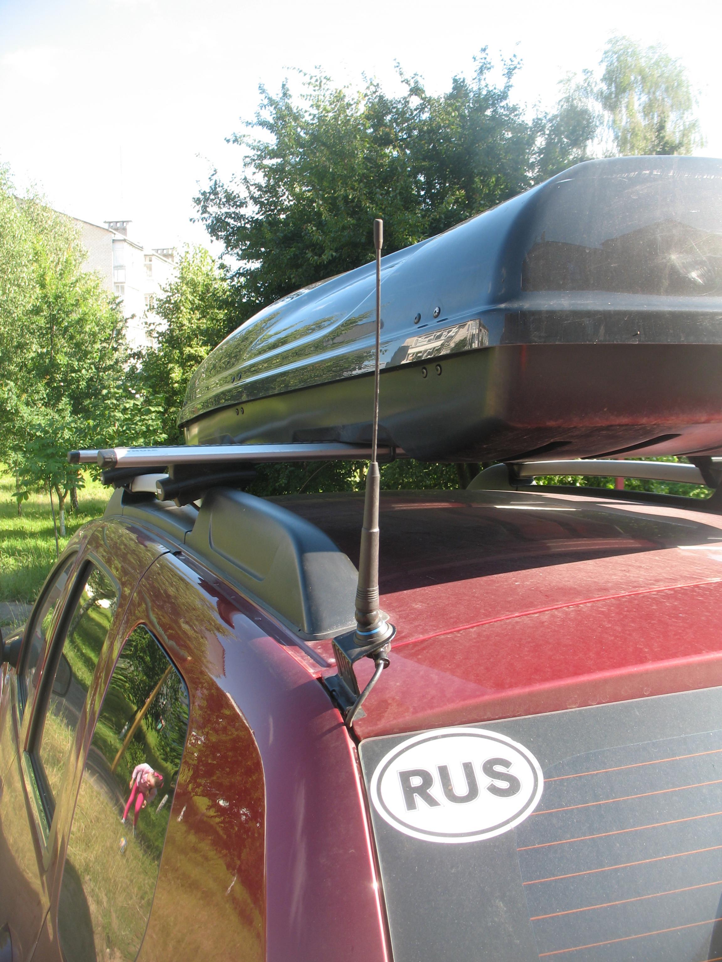

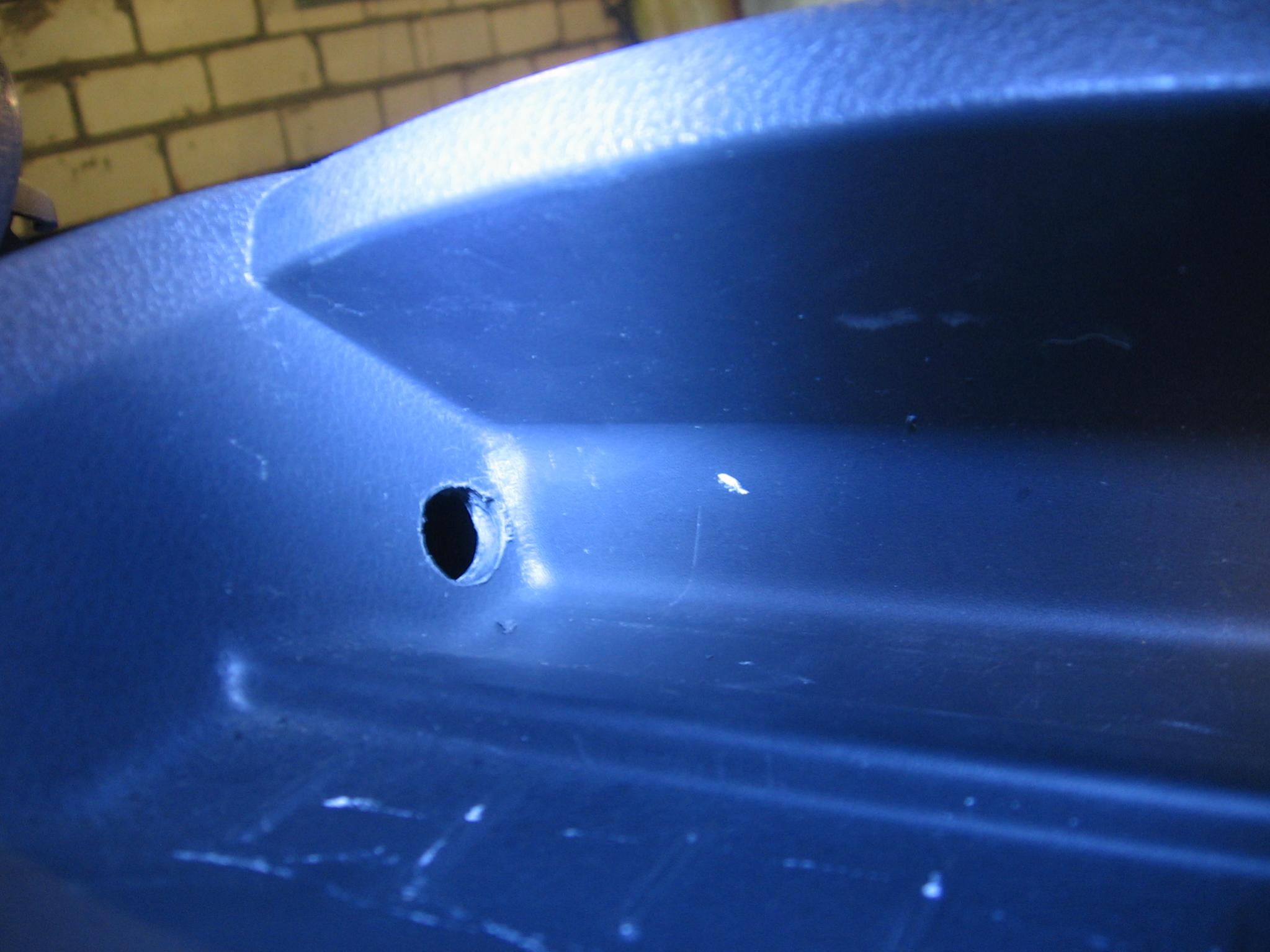

Старый 14.12.2014, 21:34   #448
Antakam
Аватар для Antakam
Онлайн: Antakam вне форума
Был(а): 03 апр 2023 22:30
Имя: Антон
Адрес: Калуга
Автомобиль: Priveledge 4x4 1.5 dci, ESP, Adact; Ока

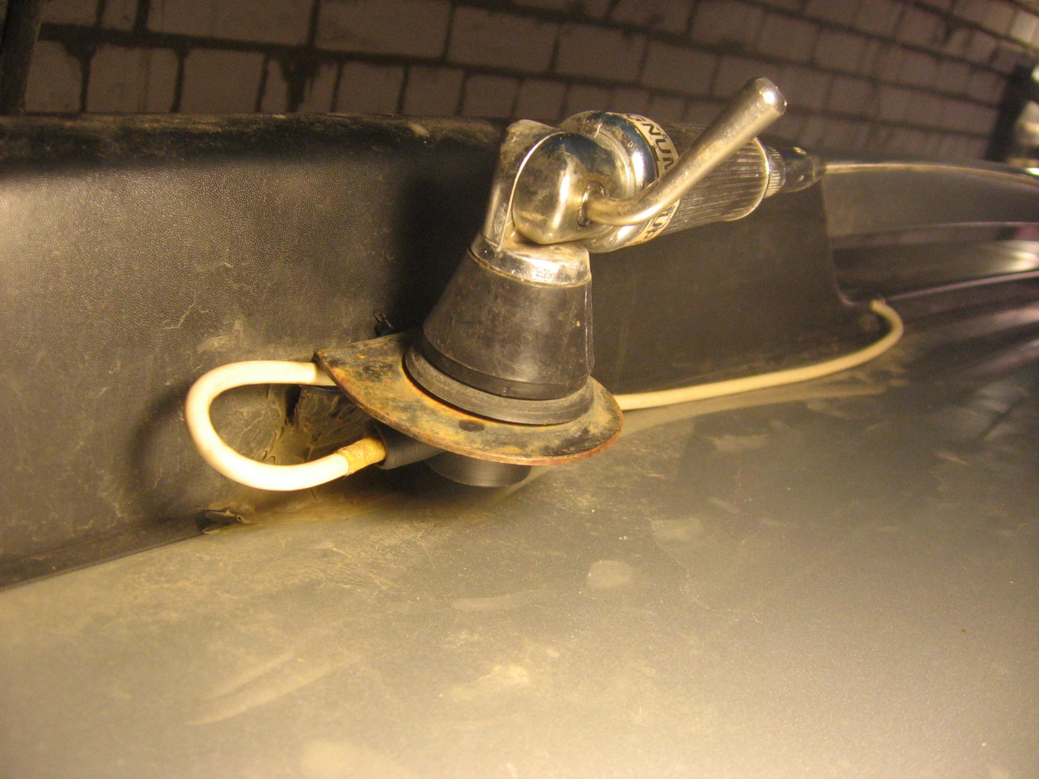

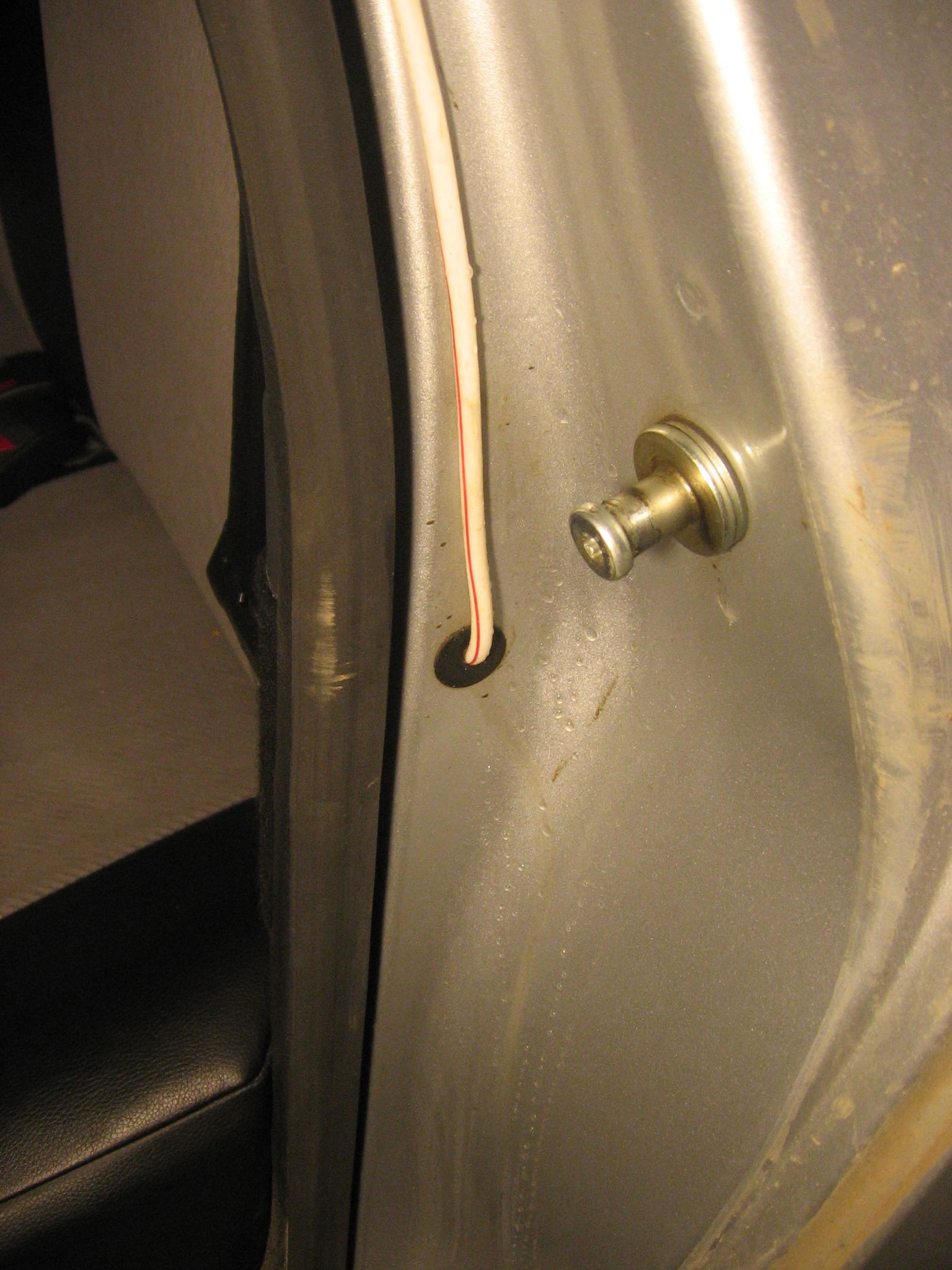

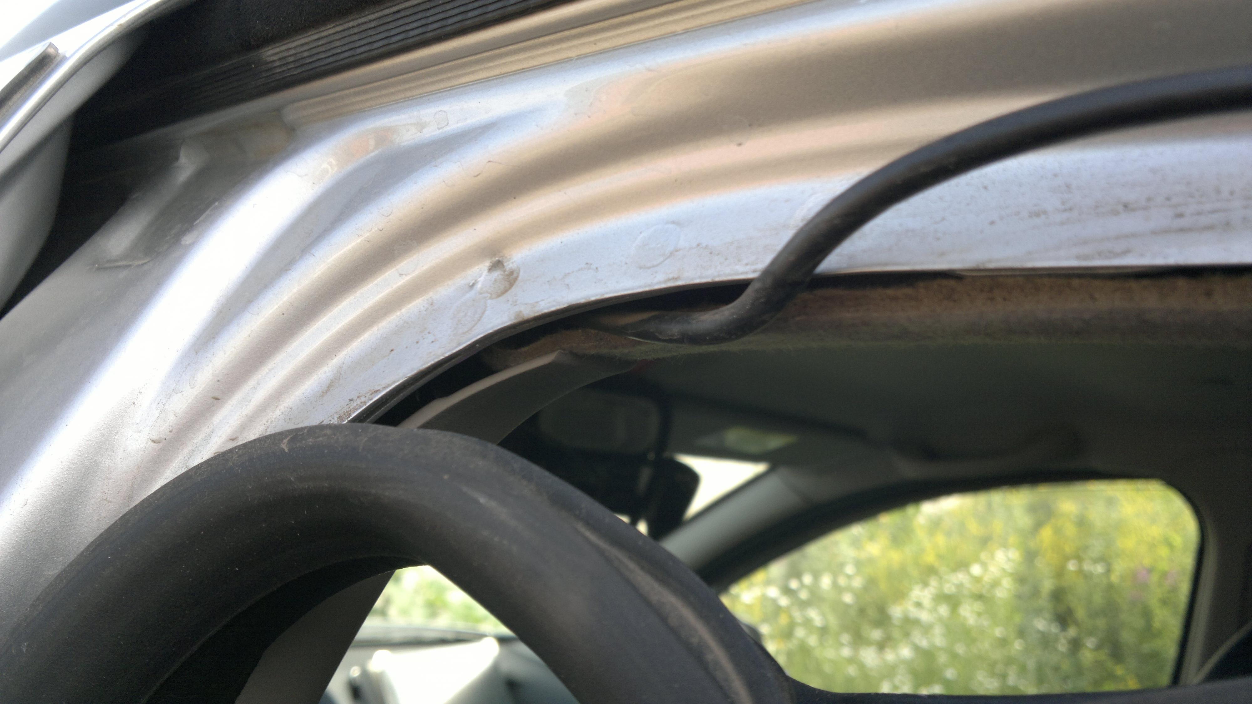

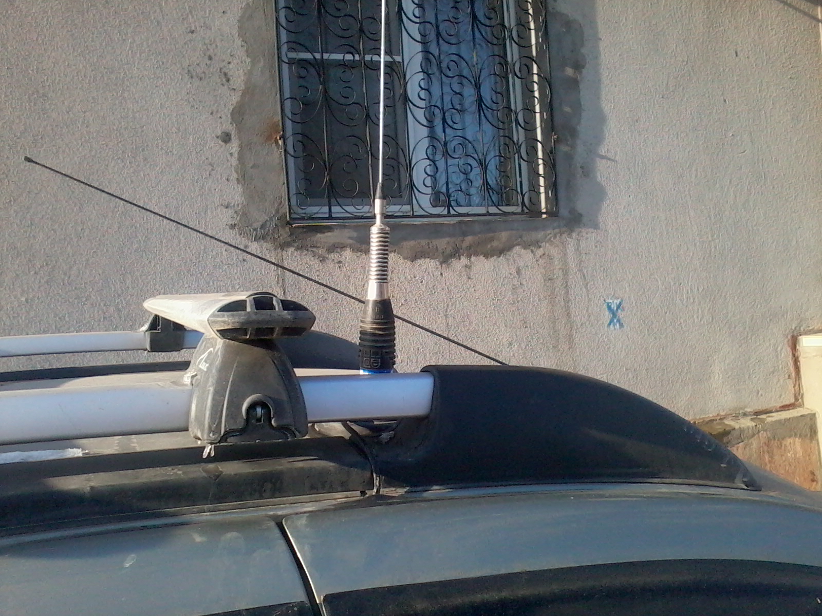

Антенну крепил самодельным кронштейном, как первопроходцы, на среднюю шпильку, задняя покачивалась при хорошем усилии от руки. Вырез между кронштейном и кожухом заполнил герметиком. Провод, приклеенный к металлу, заходит через заглушку. Антенна в сложенном состоянии держится спереди в петле от рулетки, с подложенной полоской резинки. Места соприкосновения рации и торпеды проклеил полоской маделина.

Сообщение от рено дастрович Посмотреть сообщение
Вот и я поставил рацию
Как масса реализована на антенне?
МОЙ БОРТОВИК.
Старый 14.12.2014, 22:14   #450
AkOm68
Аватар для AkOm68
Онлайн: AkOm68 вне форума
Был(а): 24 Янв 2020 10:55
Адрес: Тамбовская обл
Бертони, там же написано что через шпильку на рейлинге

Бертони,

Сообщение от Бертони
Валер к шпильке на 2ом фото видно
