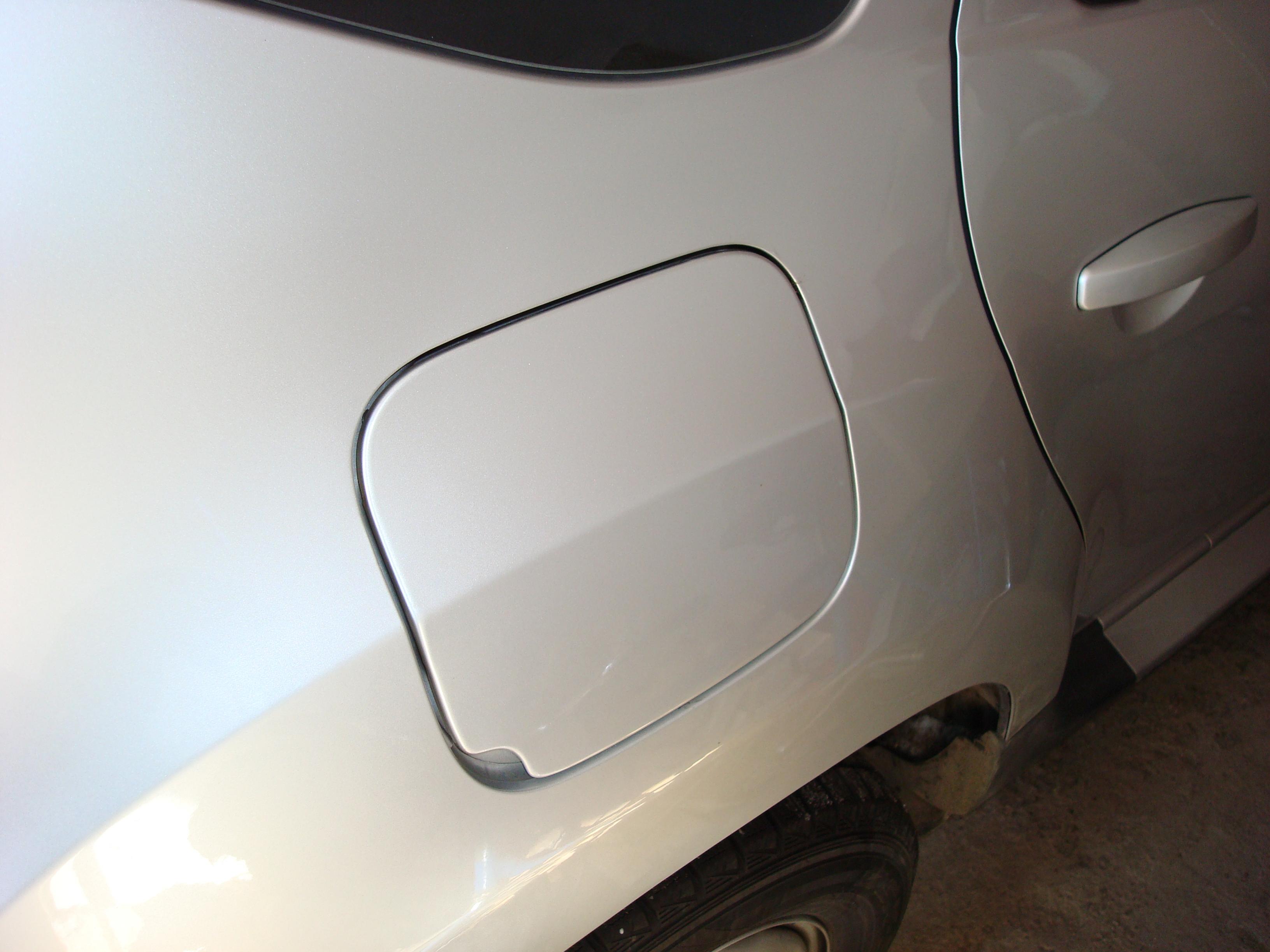

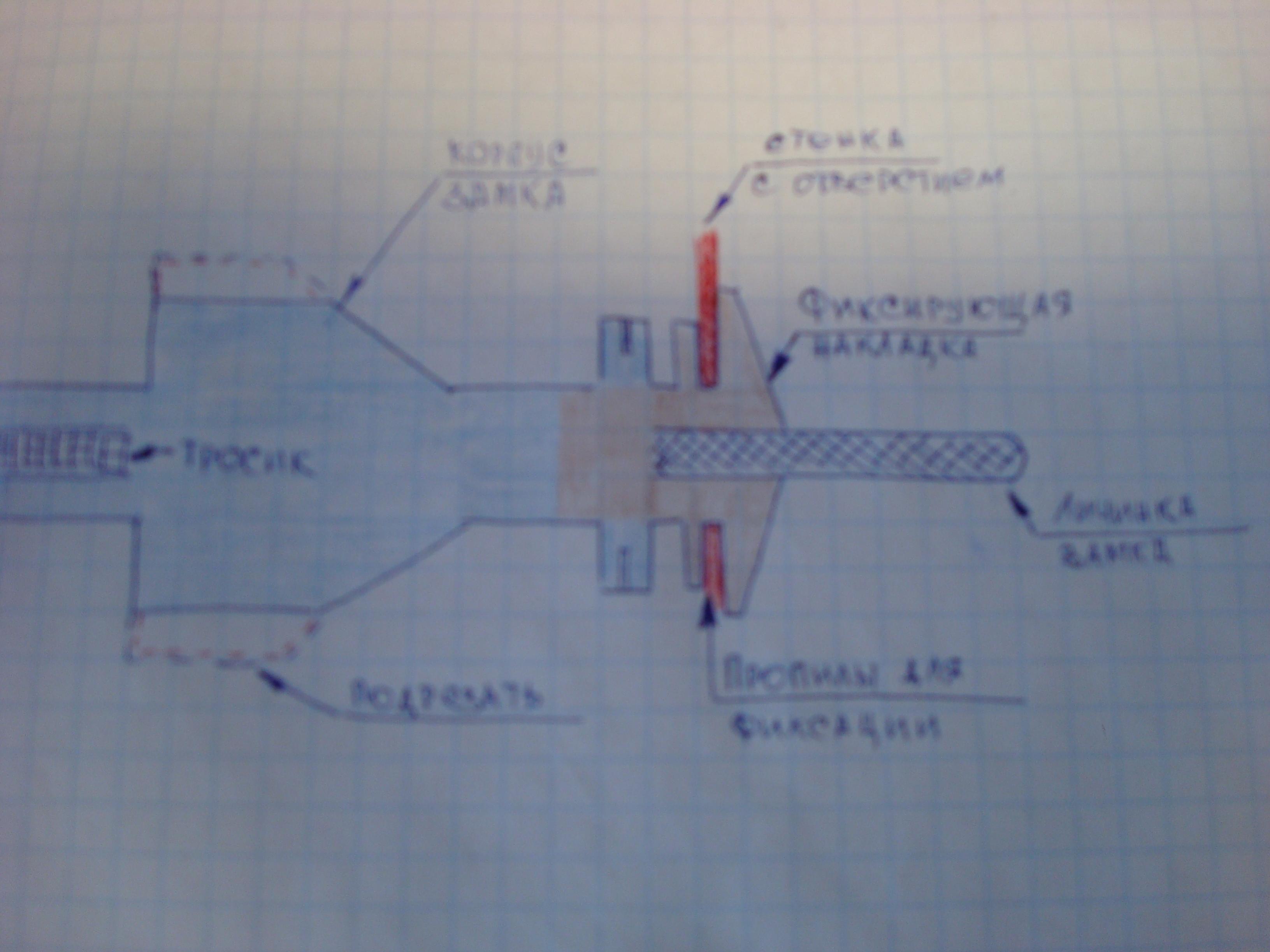

сегодня установил замок в крышку лючка топливного бака. на разборке купил от тойота гайа, по длине хватило. Получилось здорово, фото чуть позже.

С начала хорошеноко вымерил гле должно распологаться отверстие под замок, просверлил небольшое отверстие, со стороны багажника, над болтом крепления домкрата есть заглушки, прикрытая резиной, через нее, при закрытом лючке проверил точность просверленного отверстия. На куске жести вырезал трафарет, попробовал как будет крепиться замок, перенес трафарет на авто, подогнал отверстие по трафарету и установил замок. Личинку замка обрезал на 3 мм, закруглил края, опробовал, все работает, на верхнюю резинку отбойника поставил пружину. Металл в месте сверления тонкий, проблем со сверлением нет.

Замок поставил без личинки под ключ, как на японских автомобилях, открывается из салона клавишей, которую расположил около водительского кресла слева.

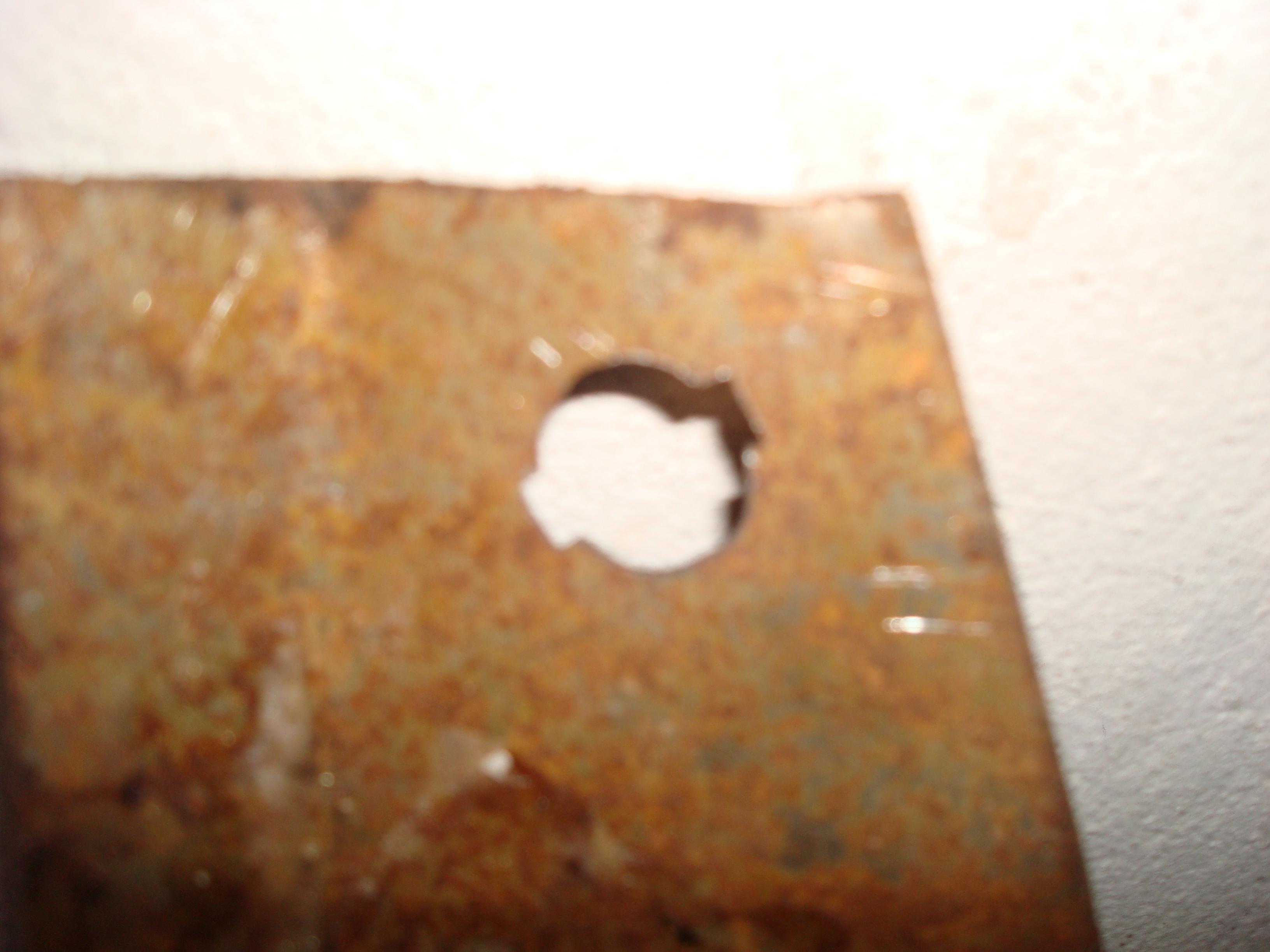

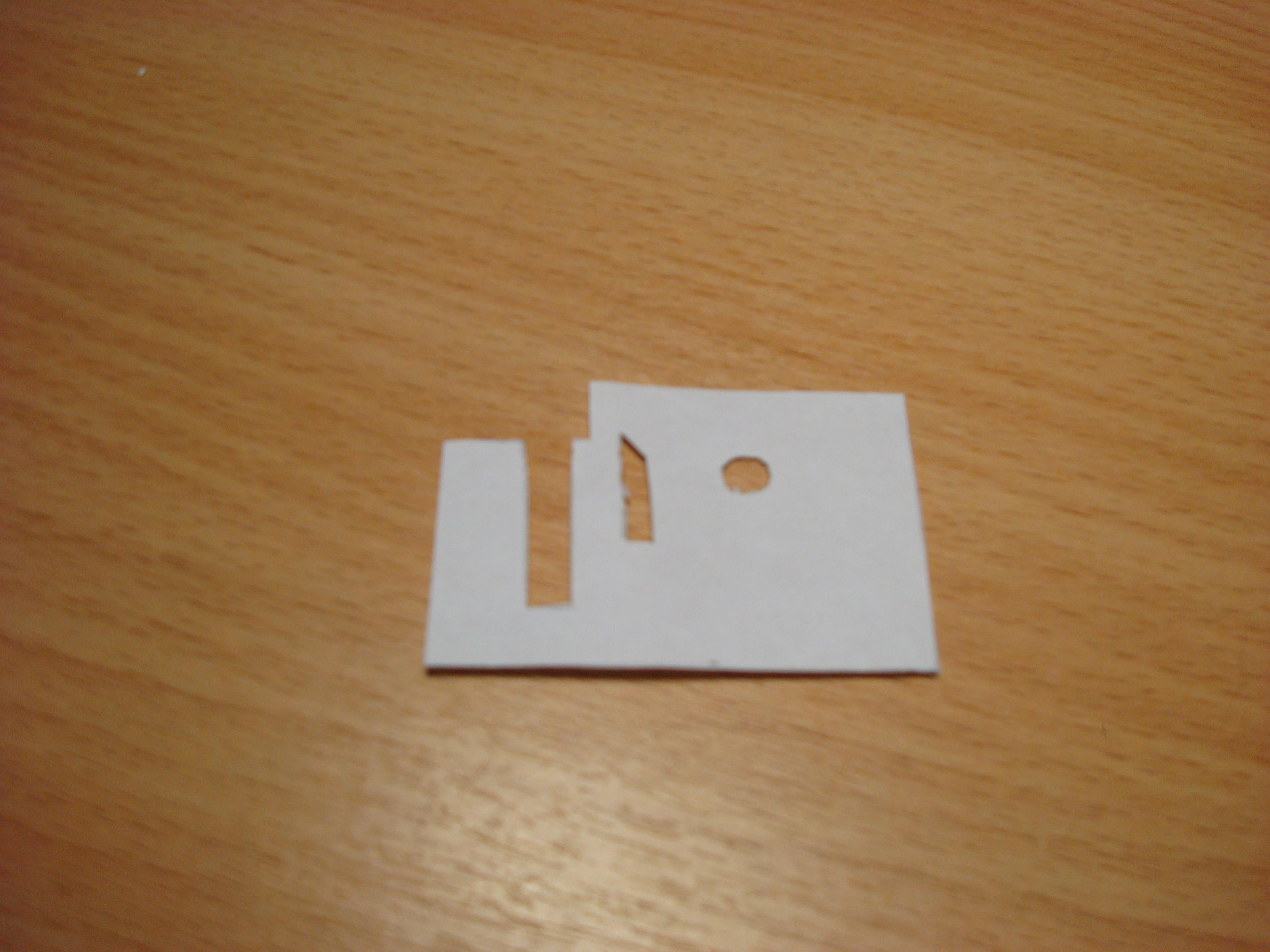

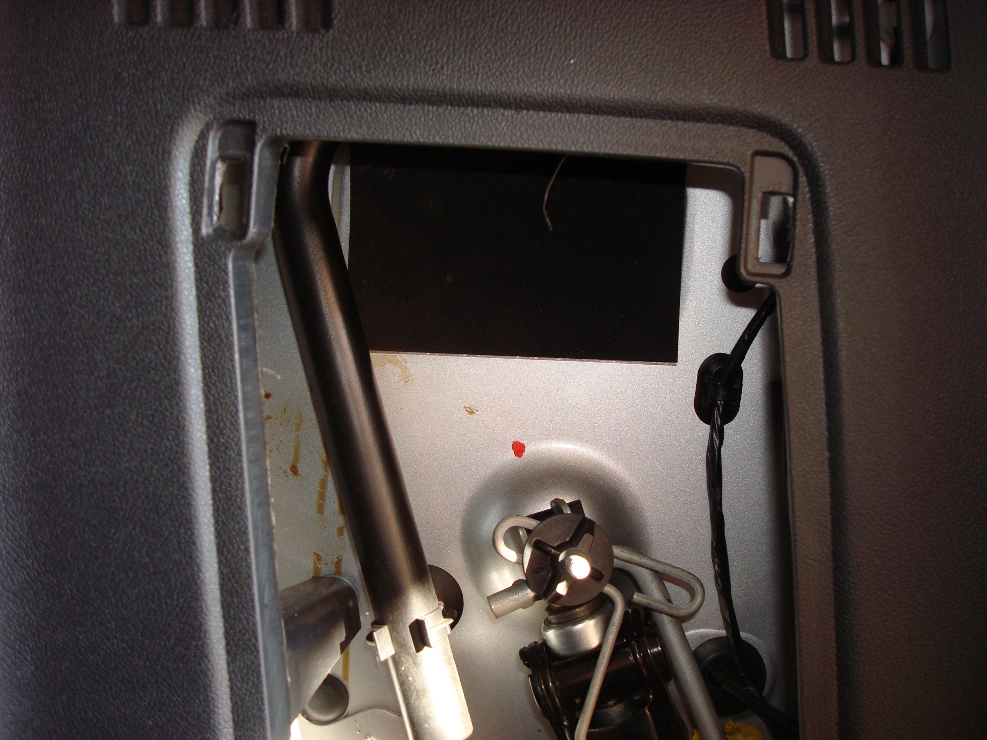

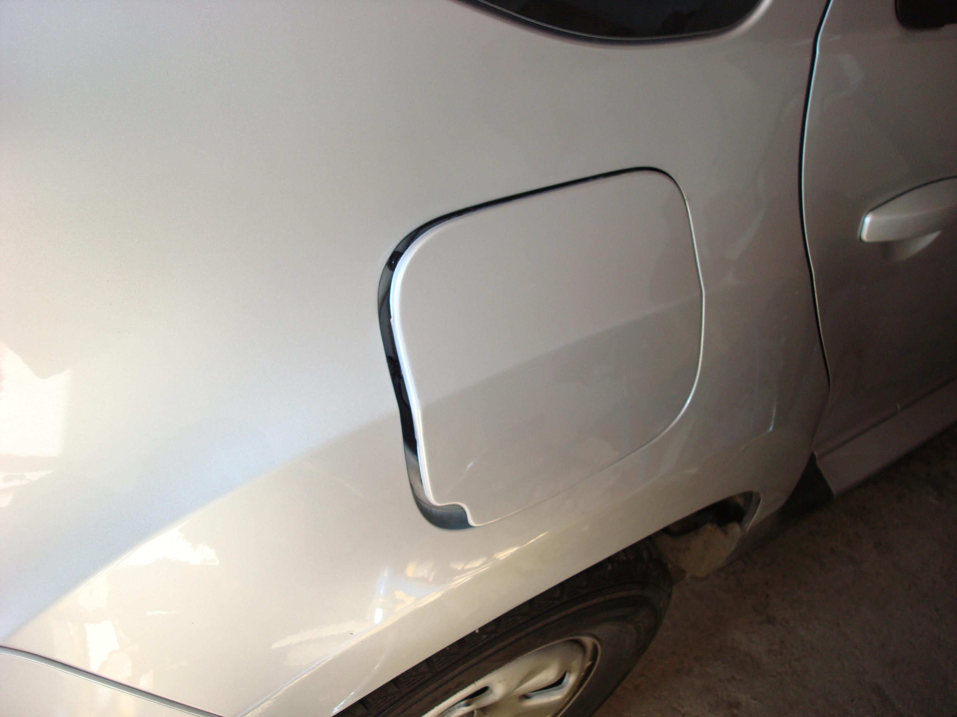

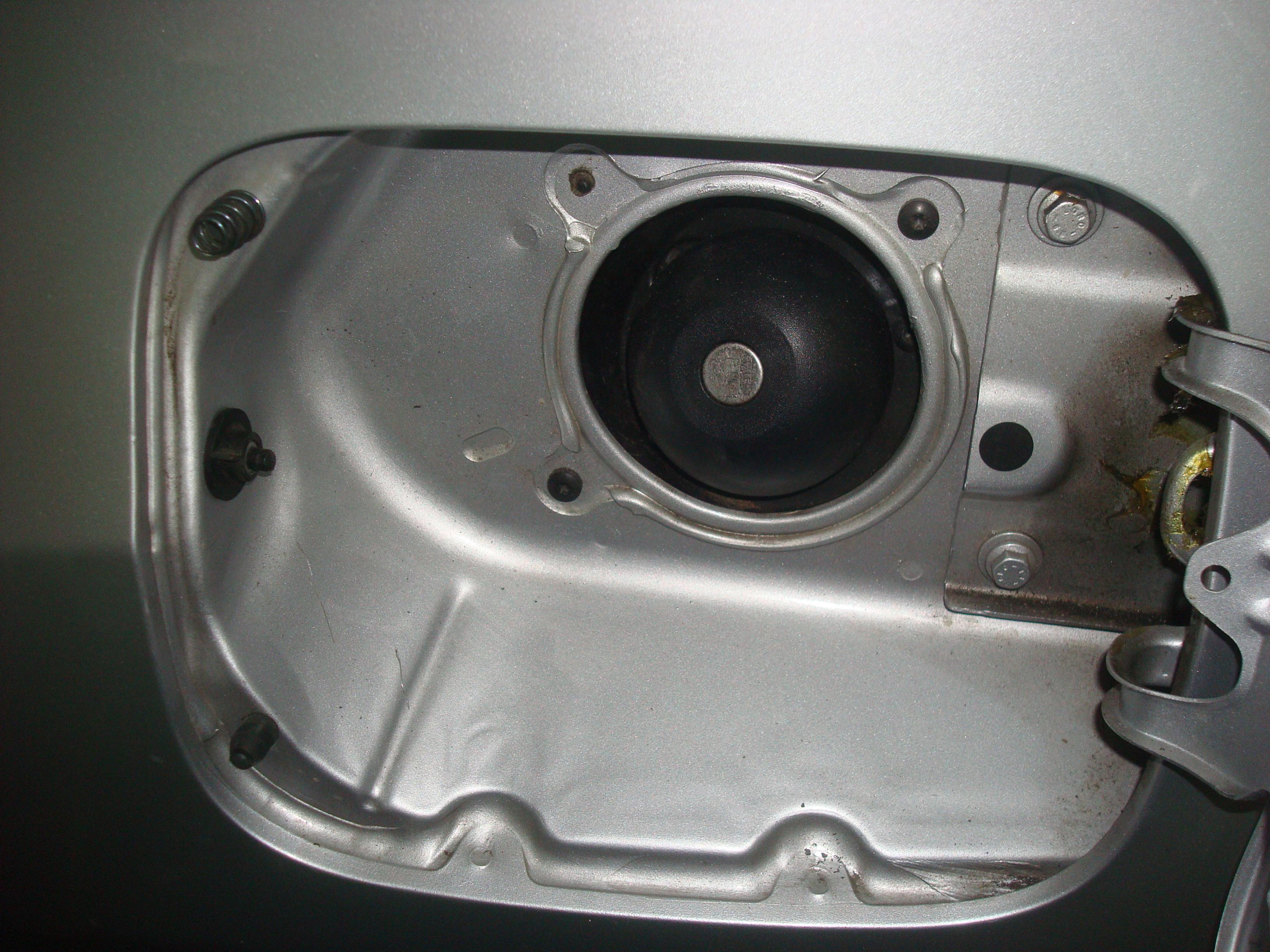

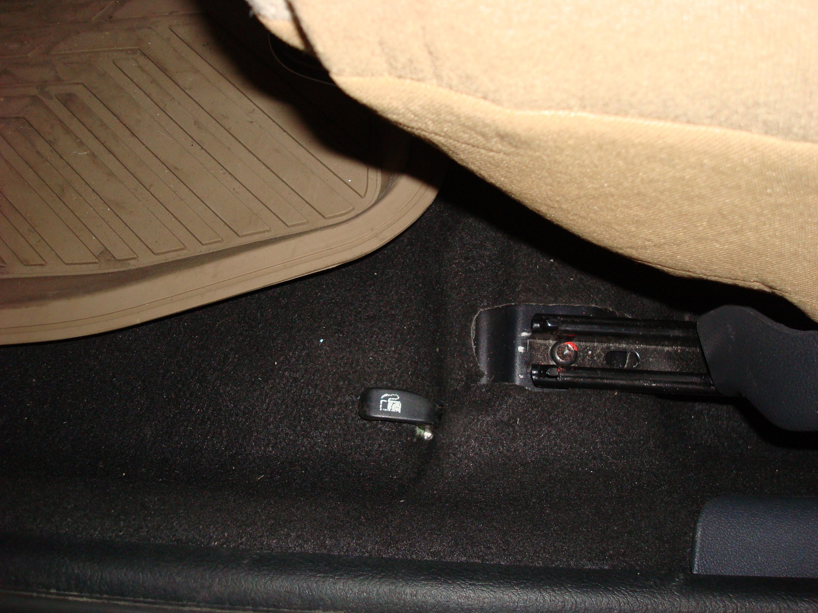

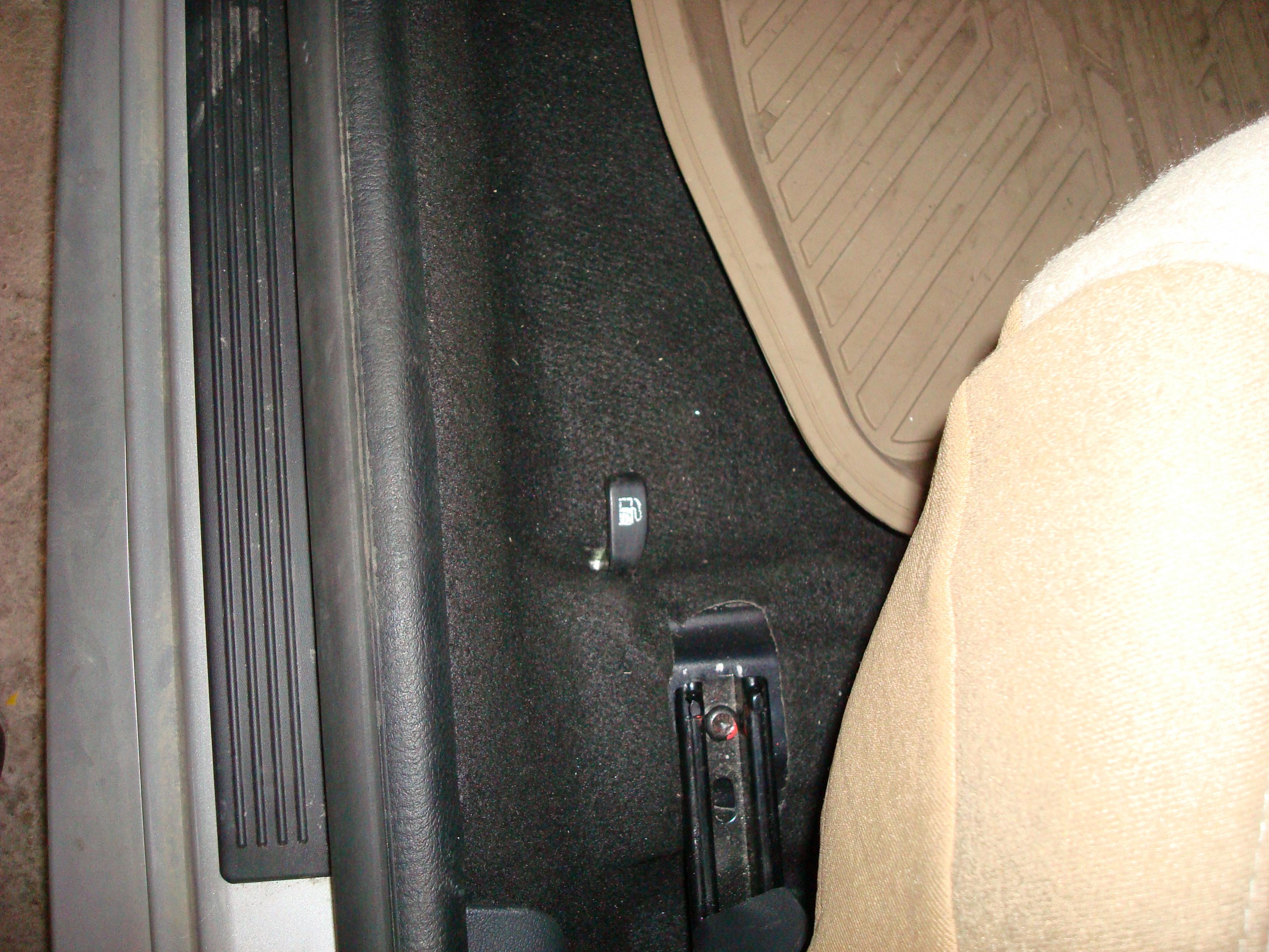

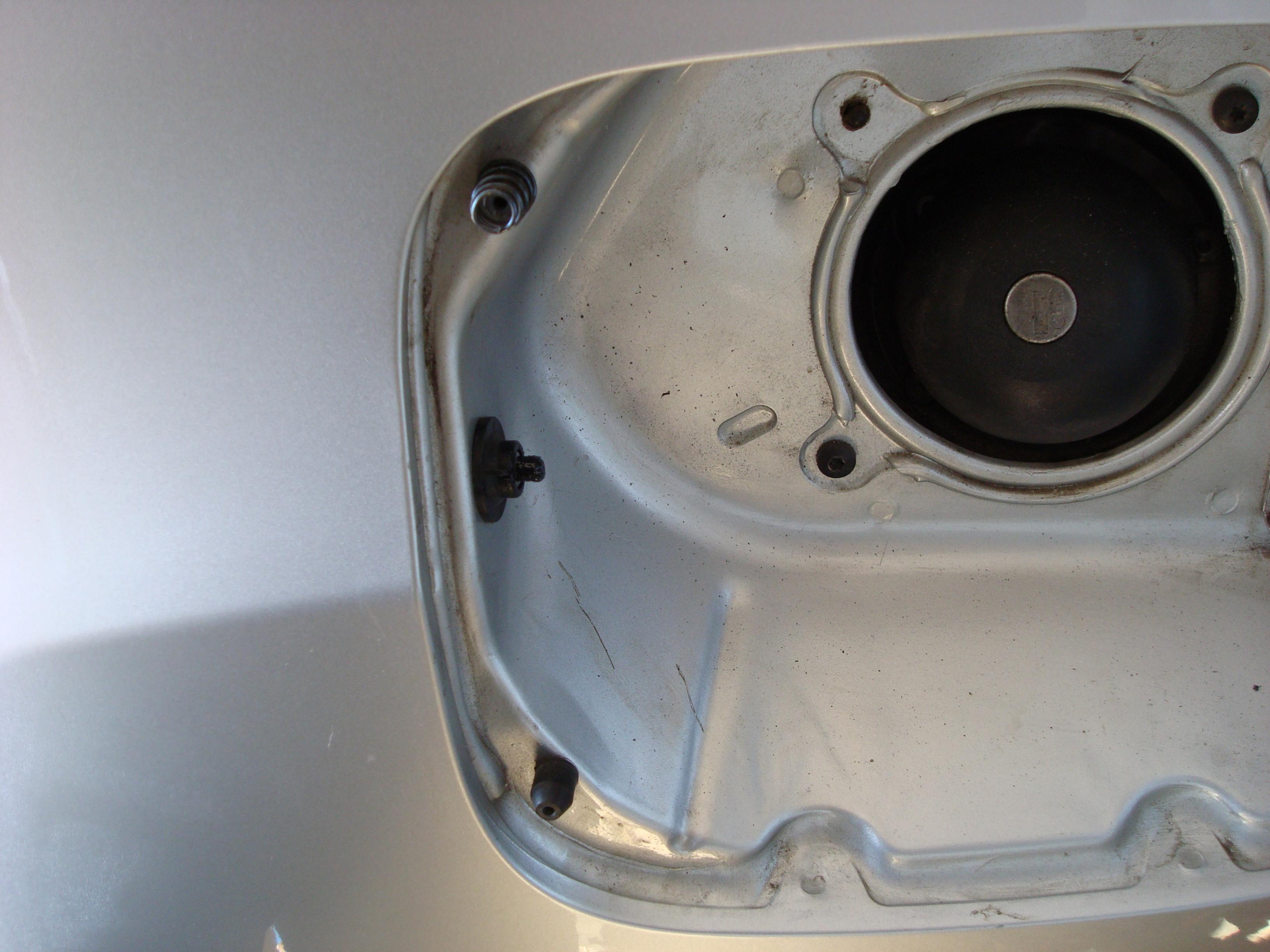

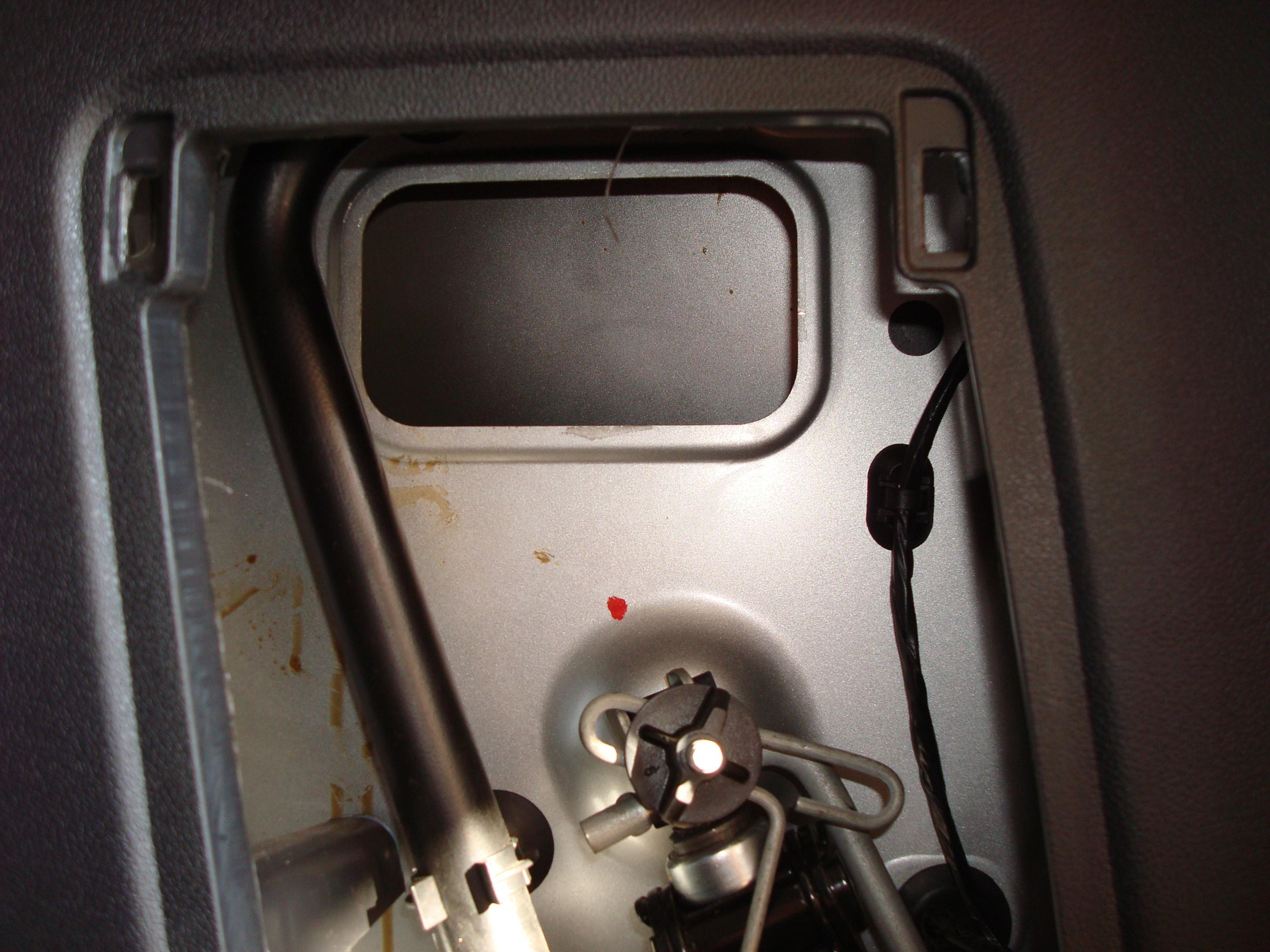

Приступаем к установке замка в лючок топливного бака. Вымерил где должно находиться отверстие под замок и просверлил небольшое отверстие , диаметром 3-4 мм. Со стороны багажника,в нише под домкрат, над болтом крепления домкрата есть техническое отверстие, прикрытое резиной (фото), через нее, при закрытом лючке проверил точность просверленного отверстия (небольшой металлический прутик просунул в отверстие и проверил как фиксируется лючок). На куске жести вырезал трафарет (фото) диаметр 18 мм, попробовал как будет крепиться замок, перенес трафарет на авто, подогнал отверстие по трафарету, вставил замок(замок вставляется со стороны заливной горловины, поэтому необходимо подтачивать все выступающие детали на замке и сделать прорези полотном от ножовки по металлу на фиксирующей накладке) (фото) вставляем замок и проворачиваем на небольшой угол для фиксации в отверстии. Личинку замка обрезал на 3 мм, закруглил края, опробовал, все работает, на верхнюю резинку отбойника поставил пружину для откидывания крышки (фото). Металл в месте сверления тонкий, проблем со сверлением нет . В нише под домкрат есть круглая резиновая заглушка (большая), в которой проделал сквозное отверстие и вывел тросик замка, пропустил его под пластиком, через нишу запасного колеса, под заднее сиденье, вывел к сиденью водителя.
Приступаем к установке клавиши (фото). Снимаем переднее сиденье, отворачиваем настил на полу, извлекаем пенопласт. Вырезаем прямоугольник размером 4х6 см, в поперечной балке,со стороны багажника, как можно ближе к двери водителя вырезаем отверстие (верх и бока, внутри есть еще одна балка, так что придется повозиться) и отгибаем получены лючок вниз, На ту же балку , только со стороны педалей переносим трафарет (фото), вырезаем отверстия, вставляем блок с клавишей и фиксируем болтом. С обратной стороны поднимаем вырезанный лючок, выводим тросик и ставим все на место, в половом покрытии вырезаем под клавишу. Тросик немного длинный, излишки в виде петли поместил под сиденье задних пассажиров. Металл мягкий, работать не сложно, но для подгонки отверстий требуется работать надфилями, круглым и плоским напильником. Затраченное время 6 часов. Всем удачи!!!

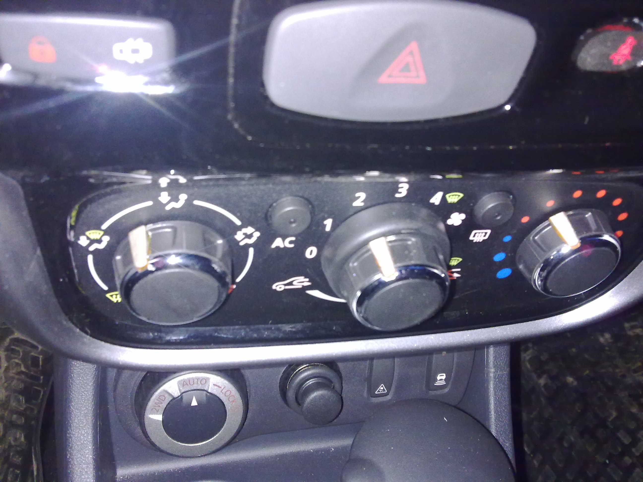

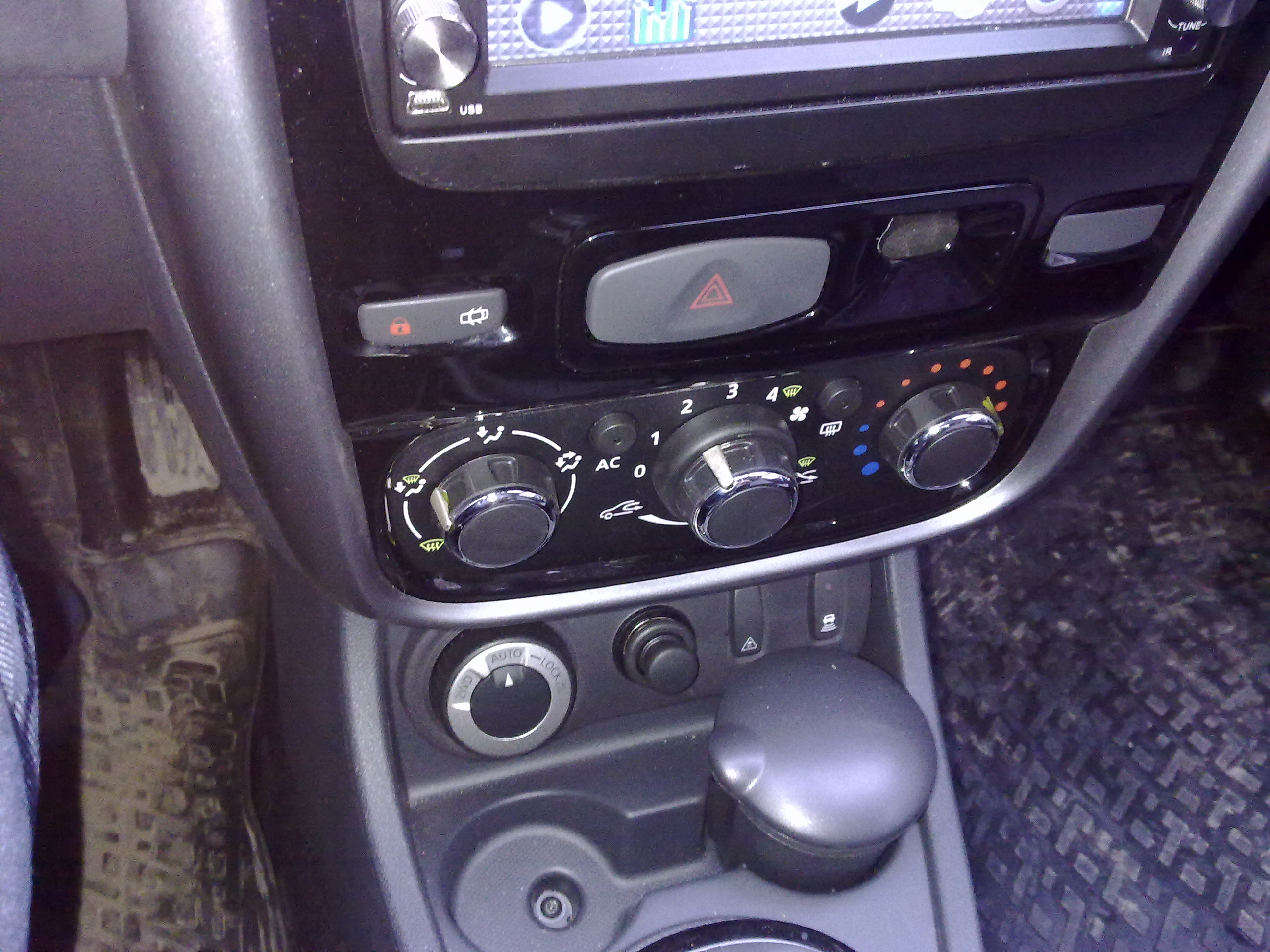

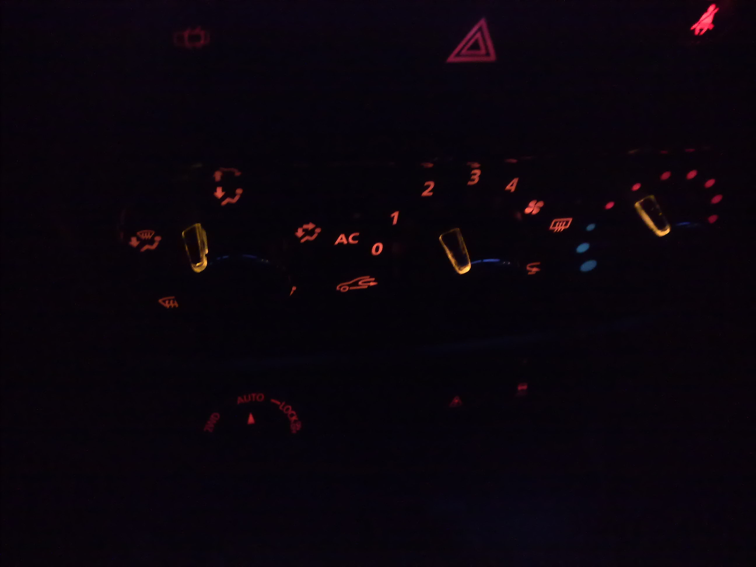

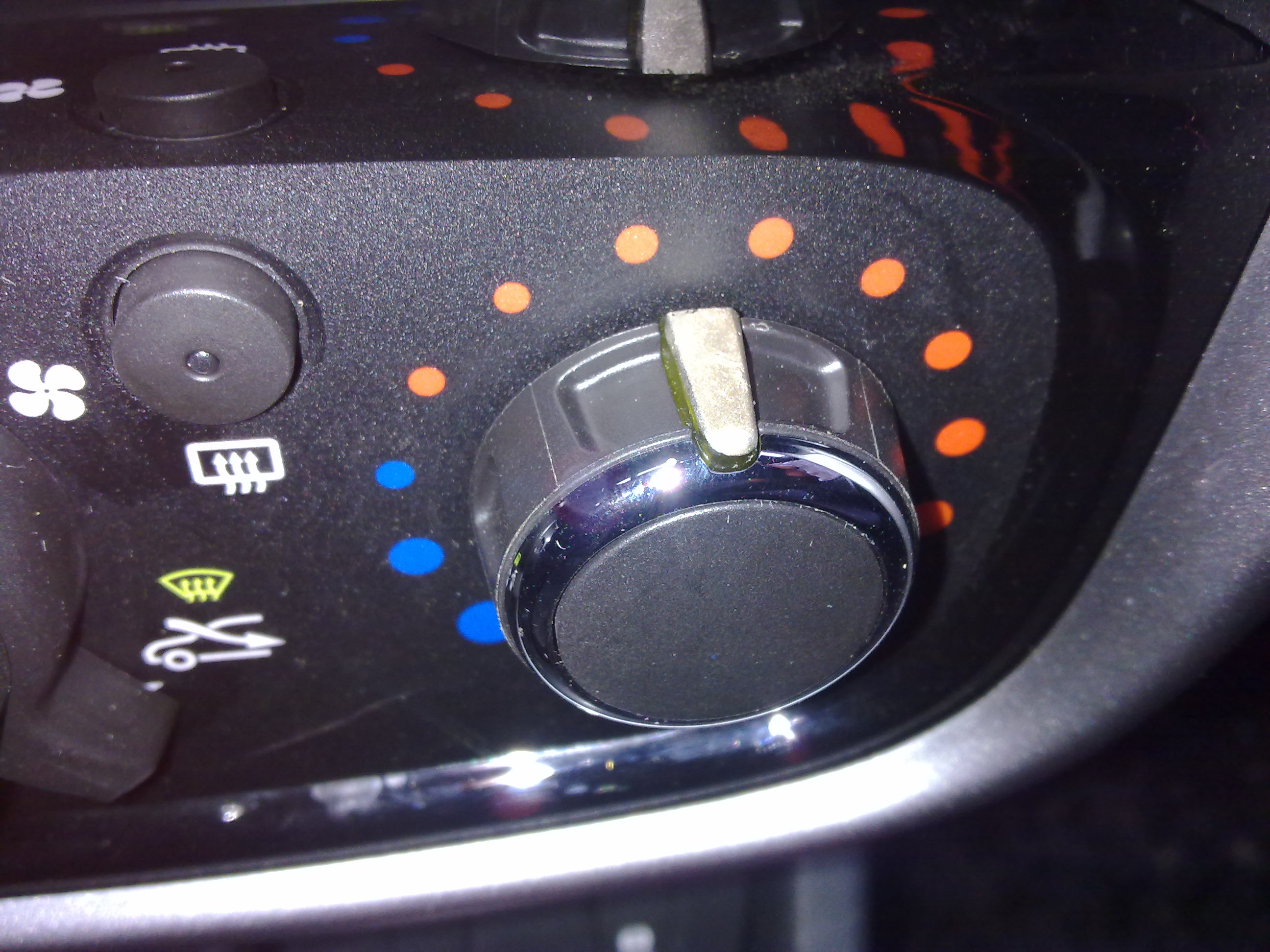

Решил проблему невидимости положения крутилок вентилятора печки, направления обдува и температуры при невключенном освещении (габариты, ближний свет и т.д.). Приобрел обычный карандаш для замазывания царапин серебристого цвета и покрасил верхнюю грань светящегося элемента на крутилках, вот что получилось:
А я сделал по другому : взял белую самоклеющеюся пленку ,вырезал полоски и приклеил их на торцы крутилок. Теперь их видно даже в солнечную погоду в солнцезащитных очках .
