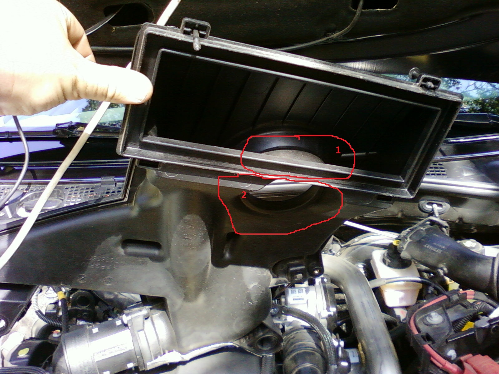

Сообщение от Михась
Бертони, смешной Вы, право........это фото с демонтированным воздушным фильтром и его поддоном соответственно)))))....
Я сначало понял так, что места отмеченные чифрами 1 и 2 соединяются.
Название: Корпус фильтра.jpg
МОЙ БОРТОВИК.

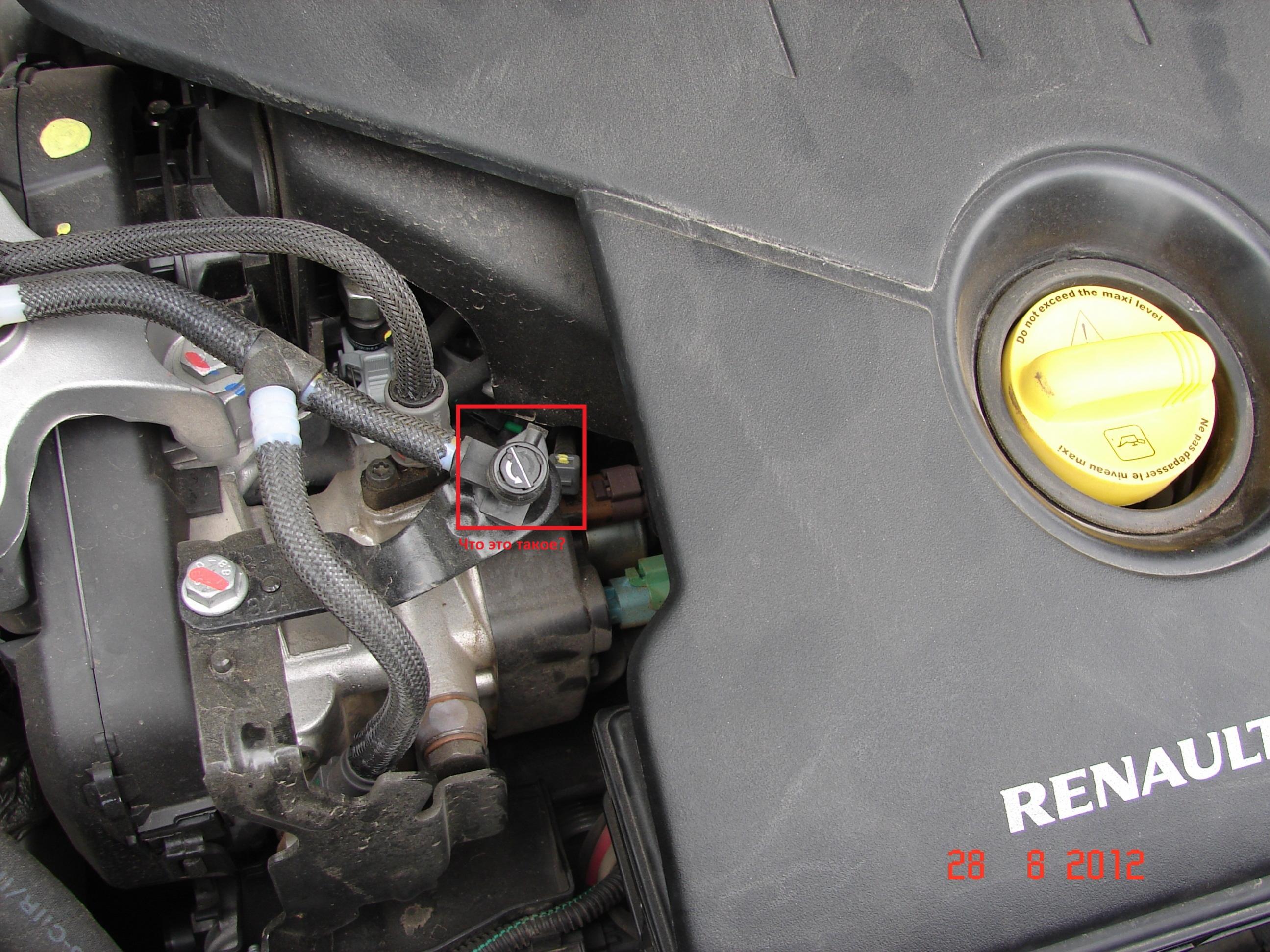

Что за регулятор на дизеле. Я думаю, что для удаления воздуха из топливной магистрали.
МОЙ БОРТОВИК.
