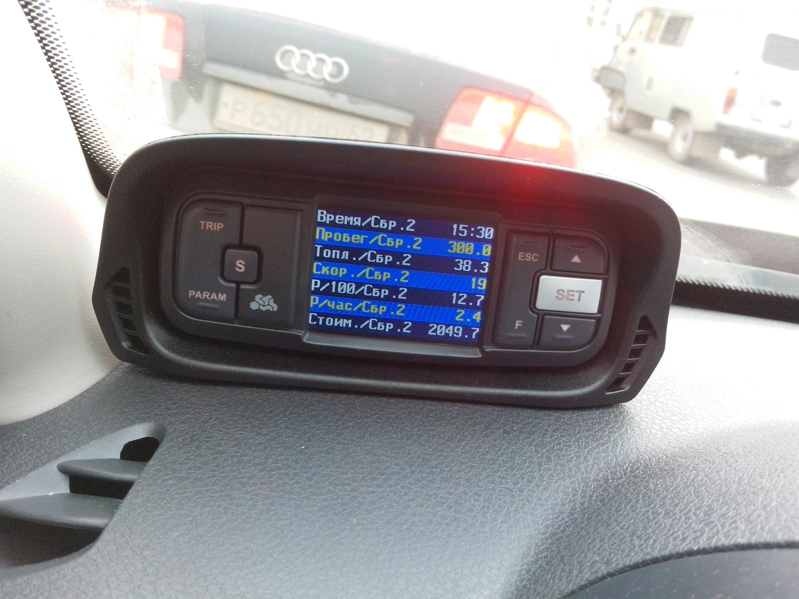

Ставить надо Multitronics TC 750. Он поддерживает цифровой протокол Рено. Подключаешь его к диагностическому разъёму блока управления двигателем - и имеешь около 180 параметров диагностики. Включая сигналы датчиков. Можно сбрасывать коды ошибок, просматривать их. Плюс к данному БК можно подключить 2 партроника. Задний партроник - с функциями программирования чувствительности датчиков. Это важно для зимы (обмерзание датчиков), а также наличие фаркопа. Я подумываю выкинуть штатный БК и поставить этот.
А куда его приладить?ведь на стекло он не крепится?

У меня ТС 740 приклеил на панель слева в угол, смотрится хорошо, читается тоже
а фотки нет?мне кажется что он там будет чуть под наклоном (просто мне завтра ехать к офицалам ставить)вот всю кукушку себе продолбил куда поставить,что бы было удобно и пыль вытирать не мешал!
была только только такая на телефоне, не очень информативная наверное. Когда ставил комп тоже долго думал куда, но не жалею, что поставил туда. Стоит отлично. Попробуй собери и просто поставь на панель, как раз видно будет как смотрится.
спасибо,попробую!
