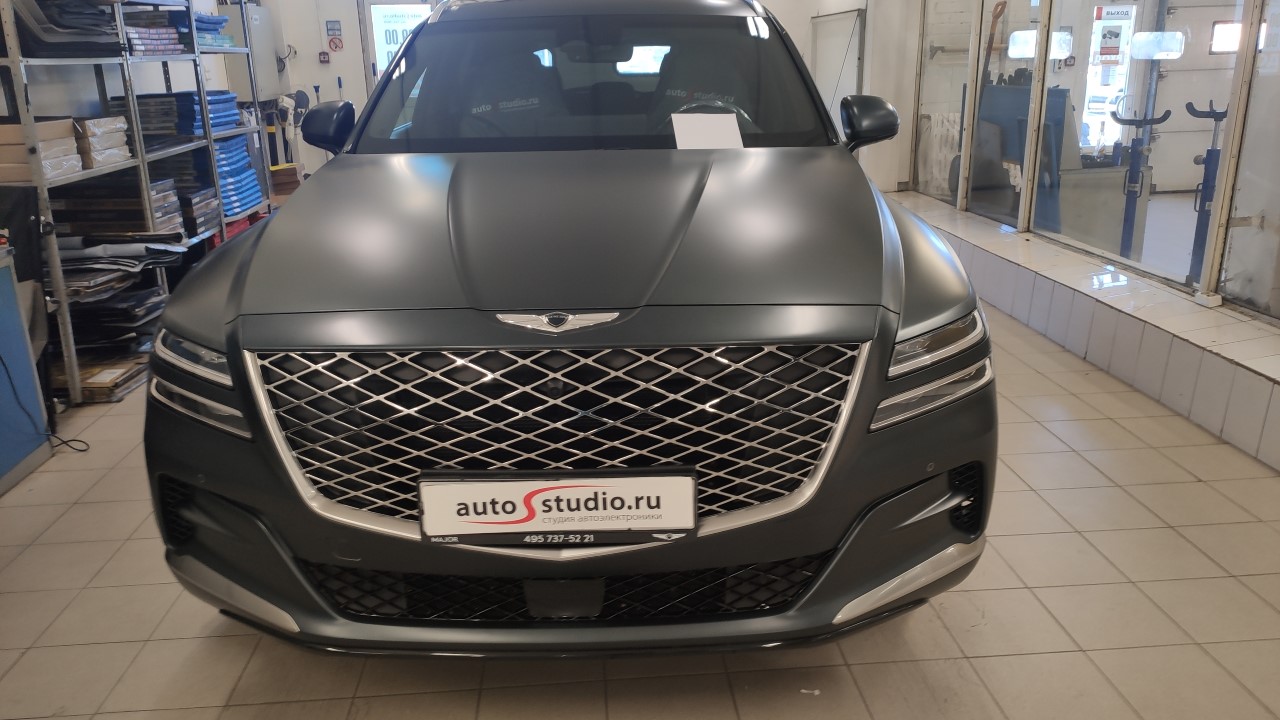

Появилась необходимость защитить новый Genesis
Так как клиент до этого уже пользовался системами Пандора, то было принято решение установить средне бюджетную систему от Пандоры
В итоге установили противоугонный комплекс на базе системы Pandora DX4GS Plus, под капотом спрятали удаленный модуль RHM03 BT, за защиту капота отвечает электромеханический блокиратор Autolis Split, также заблокировали диагностический разъем и конечно же подключили аварийную розетку на случай разряда АКБ.

Нарядный автомобиль и комплекс соответственно, а чего выбрали именно Pandora DX4GS Plus а не например VX-4G gps?

В то время , когда санкции еще позволяли Пандоре выпускать проверенные временем системы, это был единственный вариант. Следующая система только 4710.
VX серия появилась позже, поэтому, к примеру, сейчас - вариант либо vx, либо та же 4710
