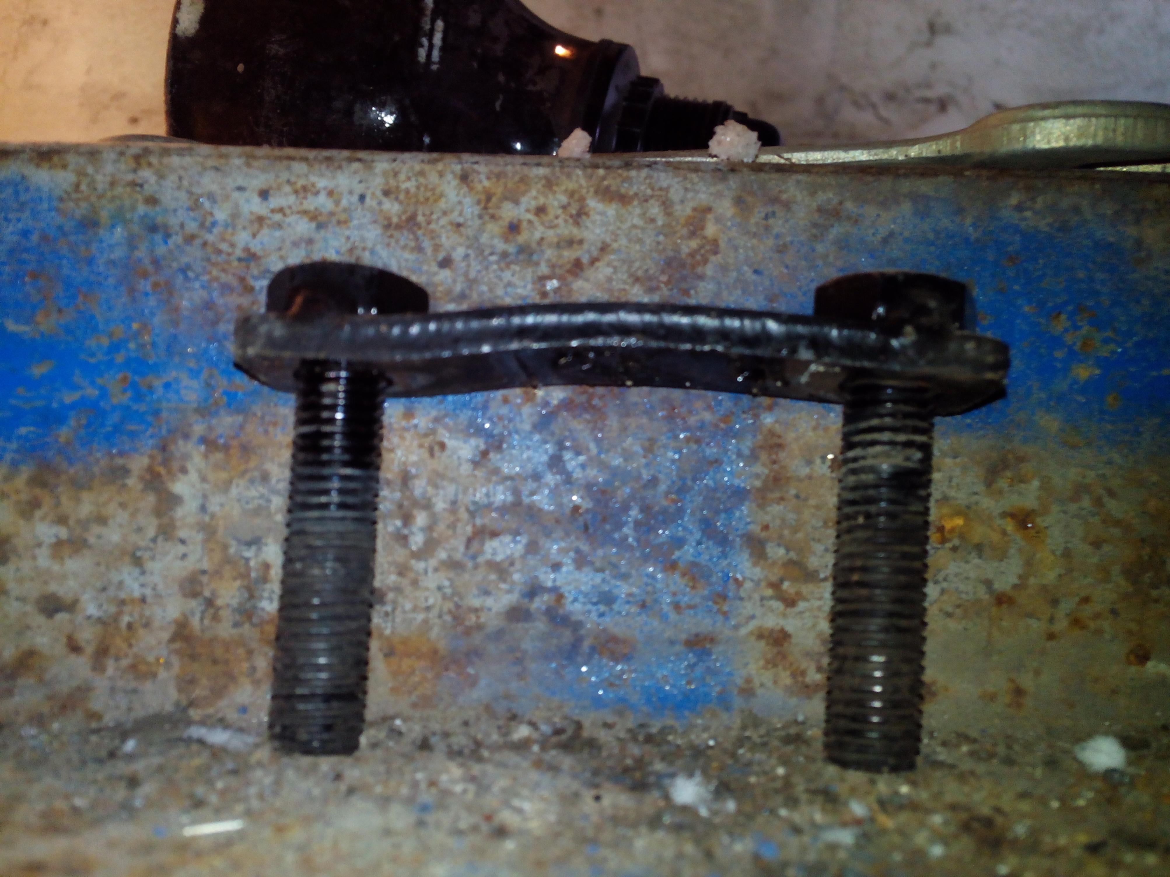

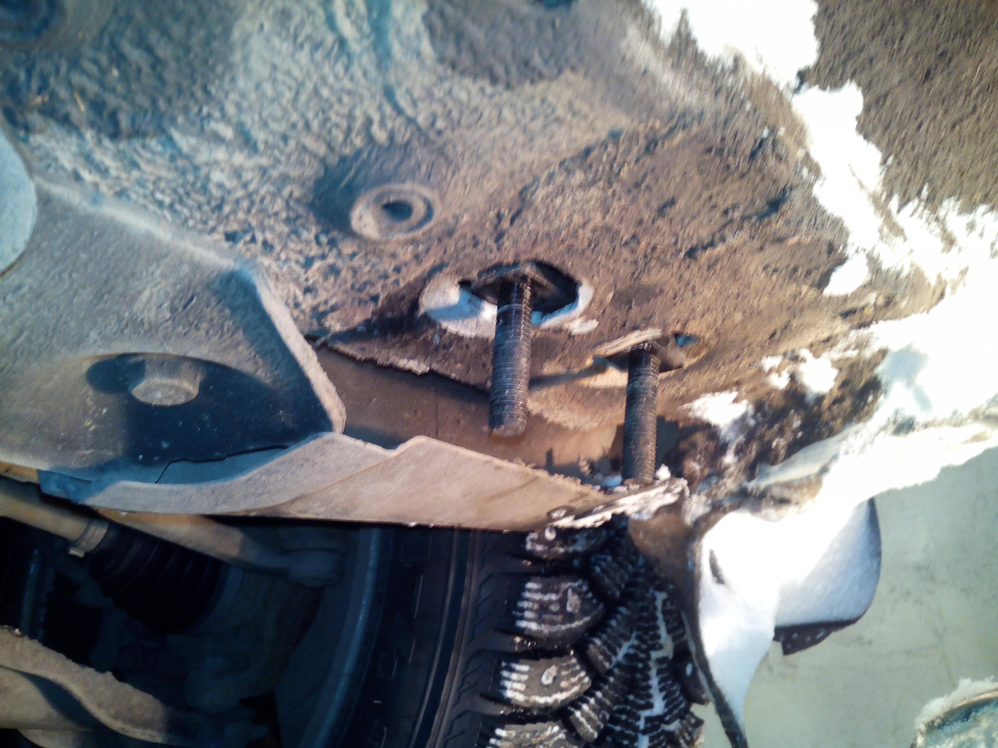

Прочитал тему в поисках найти что же стучит в моей машине(на мелких неровностях ,гребенке исходил бухающий приглушенный стук в районе правого колеса)Записался к диллеру ,но решил сам проверить,залез в яму ,попробовал тянуть,все затянуто.На следующий день еду как затарабанит,в районе ног переднего пассажира ,вылез ,смотрю лед намерз между трубой защиты порогов(поставили в салоне как доп. оборудование)стукнул по трубе рукой,а она завибрировала.Дома на яме открутил крепеж трубы и обнаружил что пластина к которой приварены болты крепления защиты порогов выгнута.Выпрямил ее ,собрал,прокатнулся стук пропал.Так что у кого стоят какие нибудь прибамбасы от диллера ,в первую очередь обритите внимание как они закреплены.
