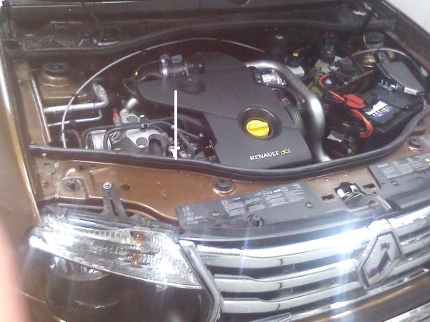

Уплотнитель капота от Ваз классик дверной-))) "встает" фантастически-))))

ставил от 8-ки

Комплекта уплотнителей дверей от 8-ки (на две двери) хватает на три Дастера. Ставил себе, тестю и другу. Правда уплотнитель на третью машину получается составной из двух кусков.

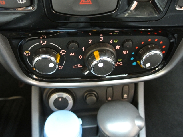

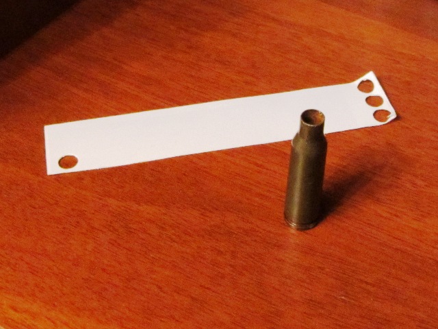

И ещё раз! Не сверлите крутилки. Я вырубил конфети из самоклеющейся плёнки слегка оправленной гильзой калибра 5,45 мм на плотной дощечке. И прямоугольную полосочку наклеил на рычажок рециркуляции.

я тоже и по бокам хватает.
