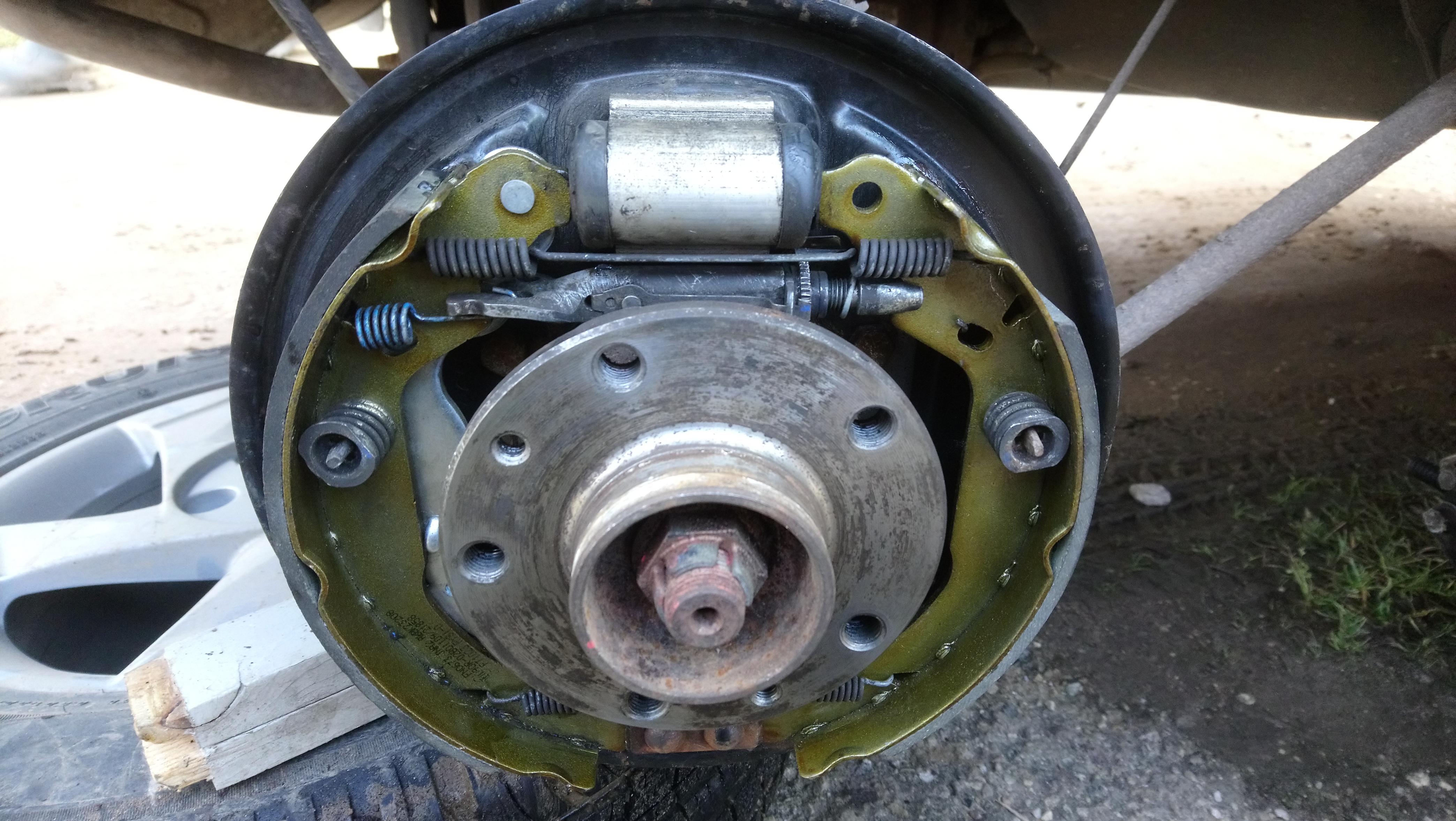

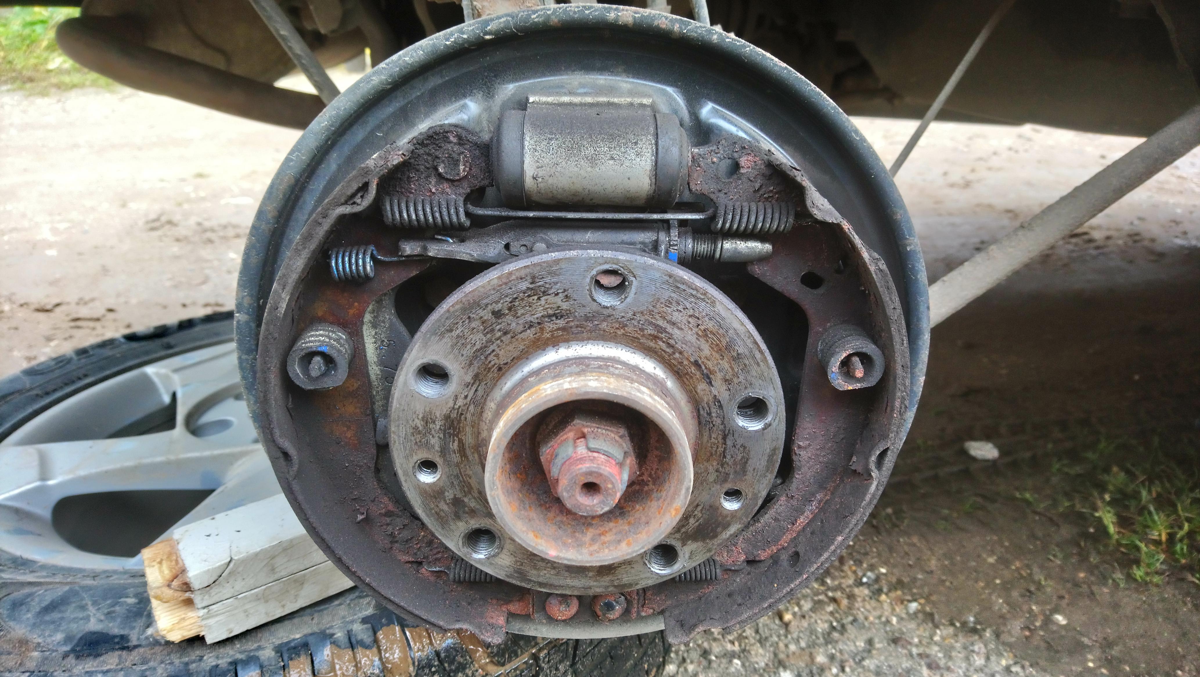

Re: Задние тормоза.
Сообщение от Olejek
А задние колодки можно за 75 тыс износить? Или по другой причине меняли.
На первом фото видно износ, зиму ещё проходили бы, передние летом менял вот решил и задние поменять.

Сообщение от SEREЙ
Там еще больше половины. Они всего 5 мм накладки. Можно до 1 мм точить. А там минимум еще 3 мм.
