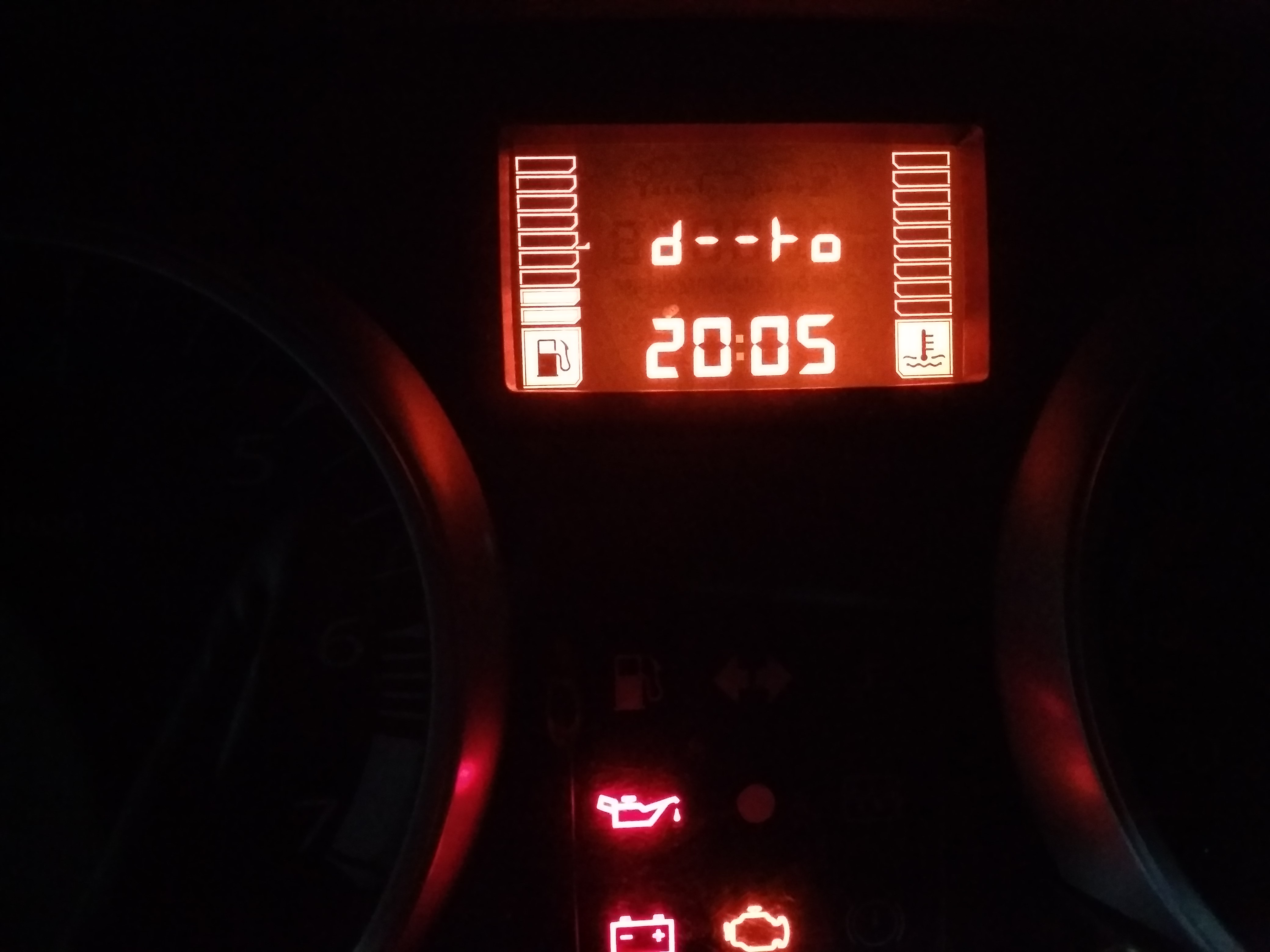

Штатный бортовой компьютер на Рено Дастер (комплектации Привеледж и Люкс Привеледж)
как войти в диагностический режим БК
Сообщение от maslovyu
на заглушенной машине зажимаем кнопку-пимпочку суточного пробега, включаем зажигание, ждемс, стрелочки начинают прыгать. Отпускаем кнопку-пимпочку, при последовательном нажатии на нее на экране прокручивается вся диагностическая инфа, в том числе и кол-во литров в баке.
Имеющийся режим имеет четыре окна с информацией, появляющиеся одно за другим при коротком нажатии на штырек:
1. первый экран показывает версию прошивки бортового компьютера;
2. второй экран диагностирует работоспособность всех элементов ж/к дисплея, включая их все одновременно. В случае неисправности один из элементов не загорится. Отмечу, что один из элементов слева на табло часов отсутствует у всех машин, т.к. при обоих типах обозначениях времени (12-ти часовом и 24-х часовом) этот элемент не используется;
3. третий экран показывает остаток топлива в баке с точностью до литра и предоставляет более точную информацию, нежели стандартный графический столбик. Если присутствует неисправность типа "разомкнутая цепь или короткое замыкание", на дисплей выводятся "- - -". Важно отметить, что датчик уровня топлива, находящийся в бензобаке, не отражает количество топлива, залитого свыше предела в 50 л. Т.е. если вы залили в бензобак 51 и более литров, то БК в диагностическом режиме будет всё-равно показывать только 50 л.;
4. четвёртый экран информирует о наличии или отсутствии неисправностей датчиков уровня охлаждающей жидкости, датчика уровня топлива и системы информирования о расходе топлива (только при наличии на машине БК с прошивкой 6002). При отсутствии как имеющихся так и запомненных неисправностей на дисплее выводятся "- - - - -".
– Запомненные и имеющиеся неисправности датчика температуры охлаждающей жидкости выводятся на дисплей в виде "- - -TO" при разомкнутой цепи, "- - -TC" при коротком замыкании.
Неисправности датчика температуры охлаждающей жидкости не являются критическими; можно не обращать внимания на неисправность "TO", если двигатель холодный.
– Запомненные и имеющиеся неисправности датчика уровня топлива выводятся на дисплей в виде "-JO- -" при разомкнутой цепи,
"-JC- -" при коротком замыкании.
– Запомненные и имеющиеся неисправности системы информирования о расходе топлива выводятся на дисплей в виде "D- - - -" при отсутствии сигнала расхода топлива.
Неисправности системы информирования о расходе топлива принимаются во внимания только, если автомобиль оснащен бортовым компьютером.
Все приведенные на странице "запомненные неисправности датчика" являются обнаруженными неисправностями, но которые больше не проявляются.
При наличии нескольких запомненных или имеющихся неисправностей они показываются на одной и той же строке.
Для удаления из памяти запомненных неисправностей и выхода из режима самодиагностики следует нажать и удерживать штырек нажатым несколько секунд;

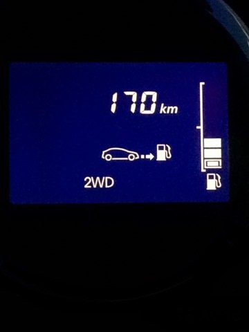

Кто сможет подсказать, как проверить кол-во топлива в баке?
На новых дастерах (2019гв) не работает комбинация - нажать и удерживать кнопку БК на панели + включение зажигания.

Здравствуйте. Подскажите, что это за ошибка в тестовом режиме? При сбросе, через некоторое время снова появляется.
03.02.2020, 16:59
#475
Регистрация: 13.01.2012
Сообщений: 4,896
Время онлайн: 11 мес. 2 нед. 4 д. 22 ч. 24 мин. 31 сек.
: 4078
Был(а): 23 апр 2025 20:29
Адрес: ЧЕРЕПОВЕЦ
Re: Штатный бортовой компьютер на Рено Дастер (комплектации Привеледж и Люкс Привелед
Никита_, Забей. Кривой комп.
В шапке написано на рестайлинговых дастерах этот режим не работает.

Всем здрасте меня заинтересовал вопрос у кого сколько кажет компютер когда заливаешь полный до кроев бак? ростояние до заправки ....... ⛽?
Интересуют авто с 2015 по 2019год

Сообщение от Rus18
Ну наверное как у всех, уровень заполнены все элементы указателя, а пробег я думаю по разному, в связи с разным средним расходом топлива
