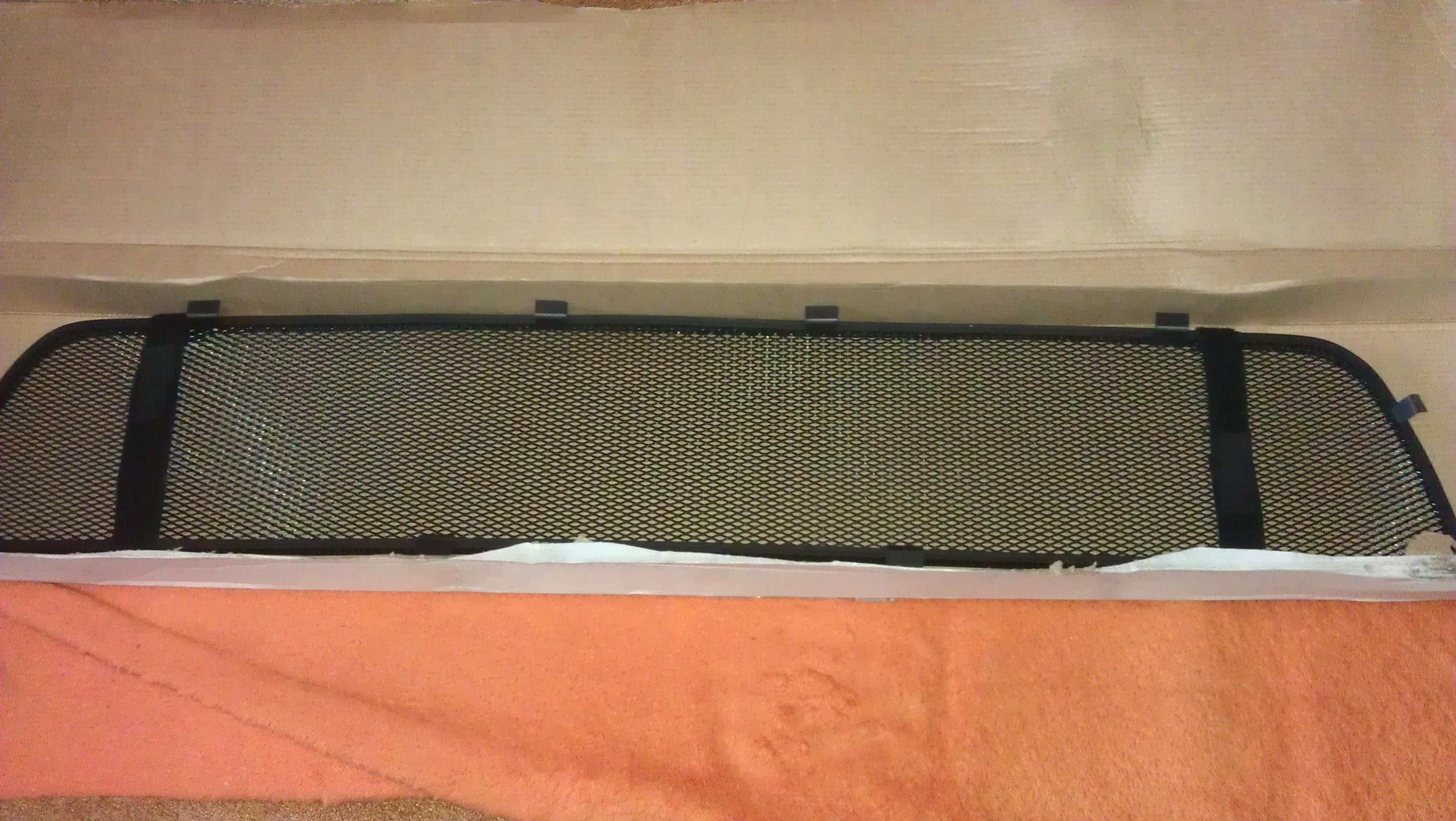

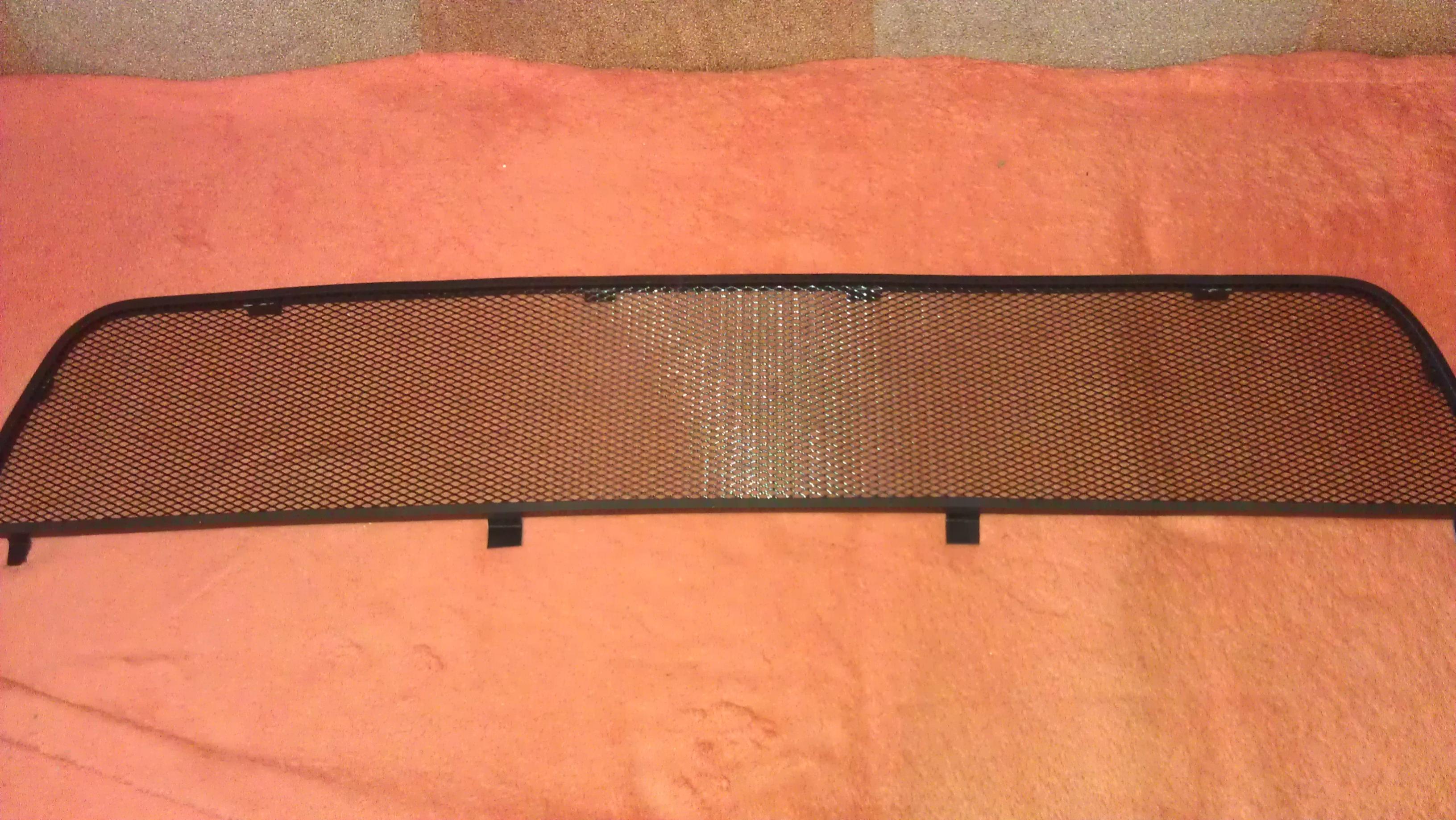

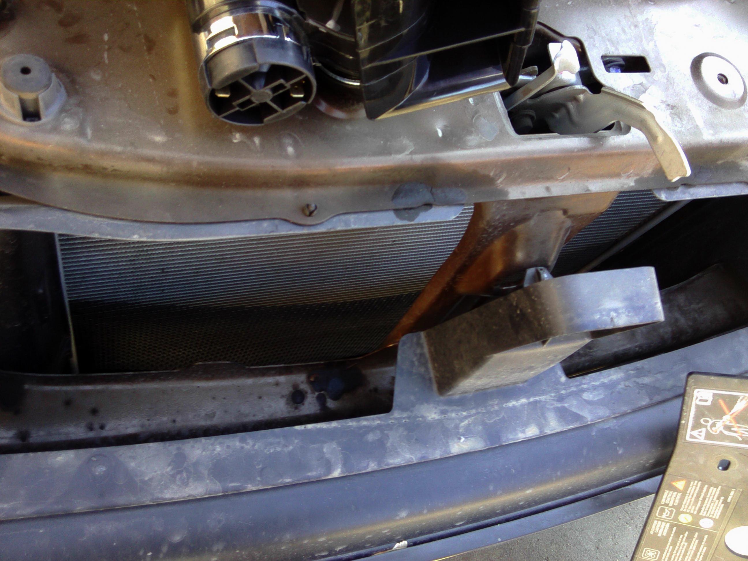

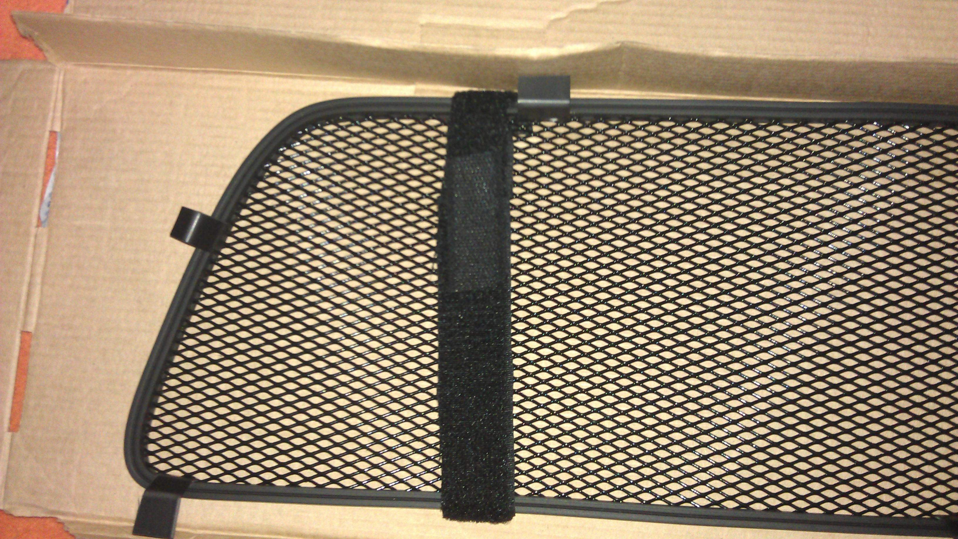

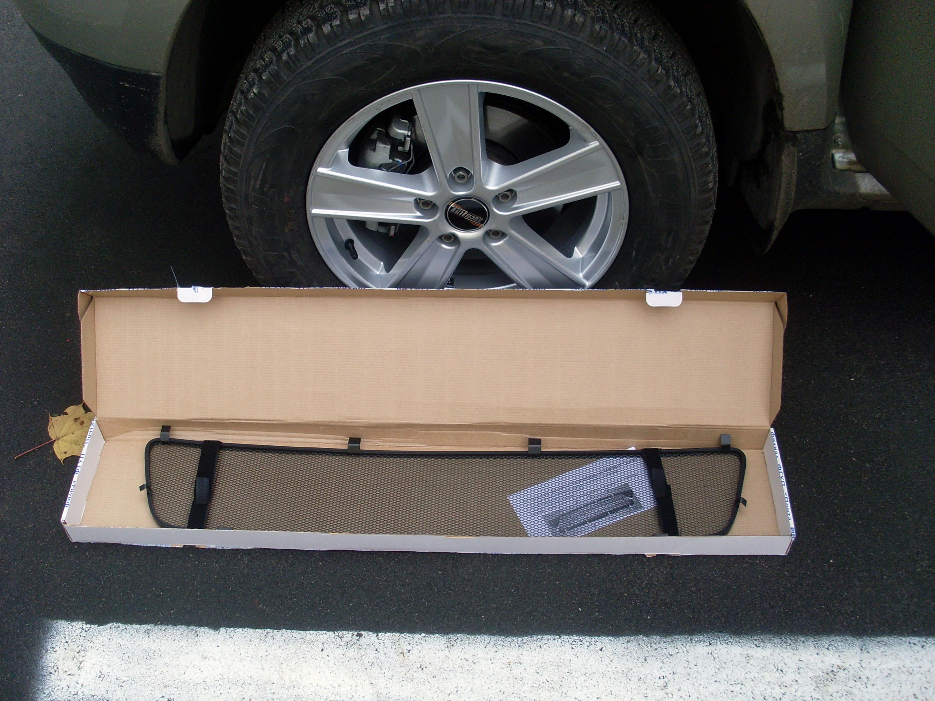

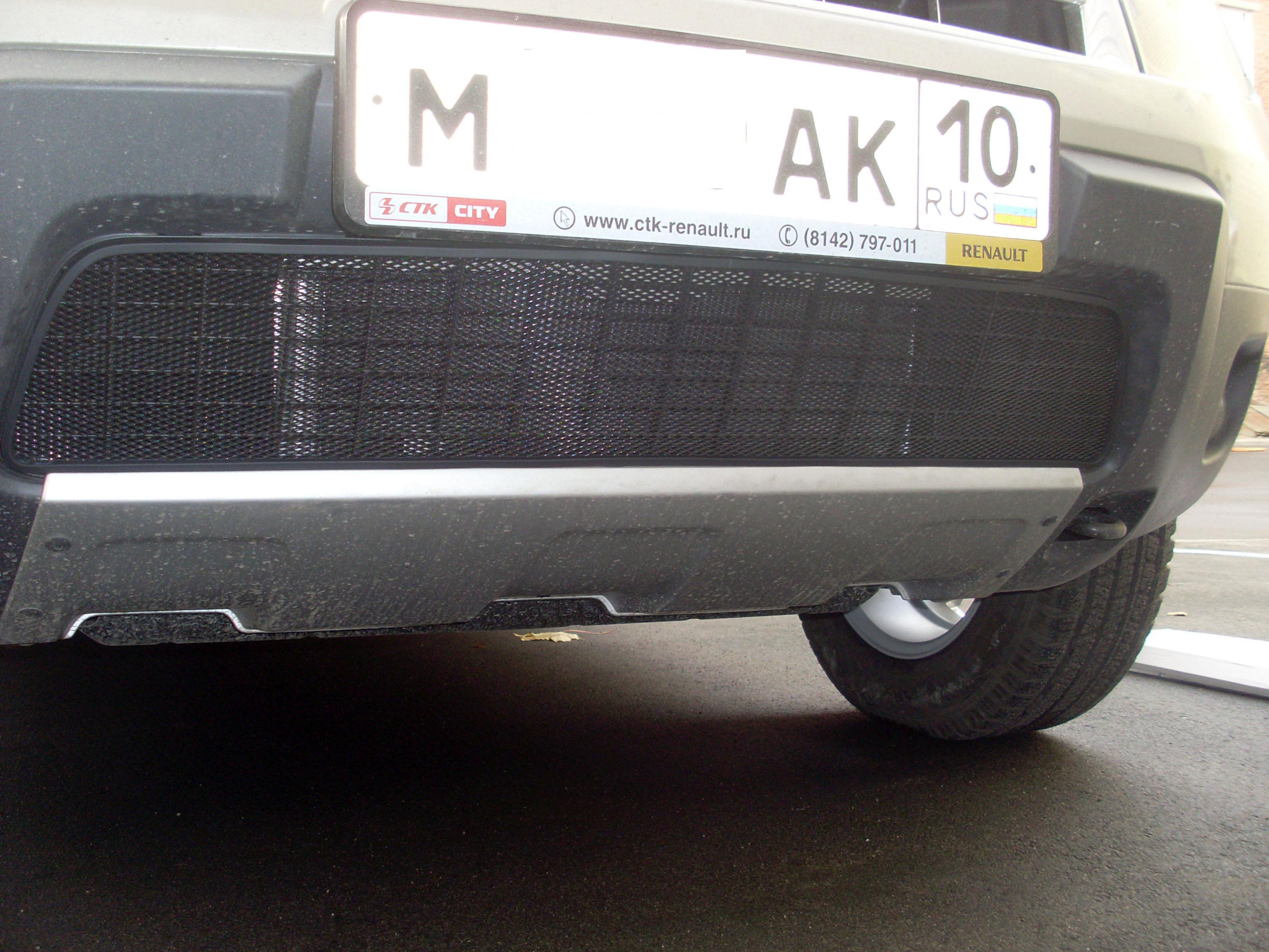

Купил сетку в Стрелке11, лень было самому возиться с шаблонами, и категорически не хотелось снимать бампер. Все аккуратно упаковано, в коробке, закреплено липучками, с инструкцией. Мне понравилось.
Доставка почтой около 10 дней. Цена 1731,40 руб (со скидкой по коду и доставкой почтой). Сегодня поставил.

Сегодня бронировал задние арки и двери в пескоструйных местах, рядом с дастером стояла хонда элемент, ячейки в бампере у которой раза в четыре больше чем у дастера. Убедился, что наша решетка радиатора совсем не повод ругать разработчиков. Кстати, хонда была далеко не только что из салона, но замятий на радиаторе не так и много.

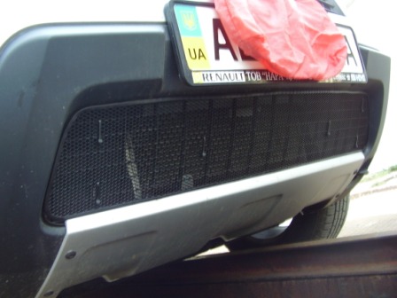

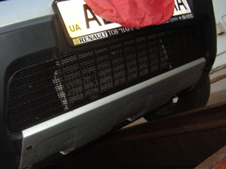

Вот сделал. С шаблоном, конечно, повозился. Уплотнителя пошло без 10 см - 2 метра. Стык сверху оставил - под номером скрывается. Хомуты через 2 ребра пускал - в глаза не бросаются. Всего 6 шт. Сверху приподнял решетку и запустил туда москитку, просто повесил - считаю, ее там достаточно будет. Ну не верится мне, что после манипуляций с бампером он будет через несколько лет сидеть так же, как сейчас - поплывет пластик.

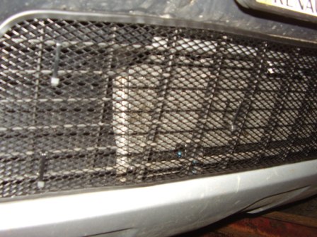

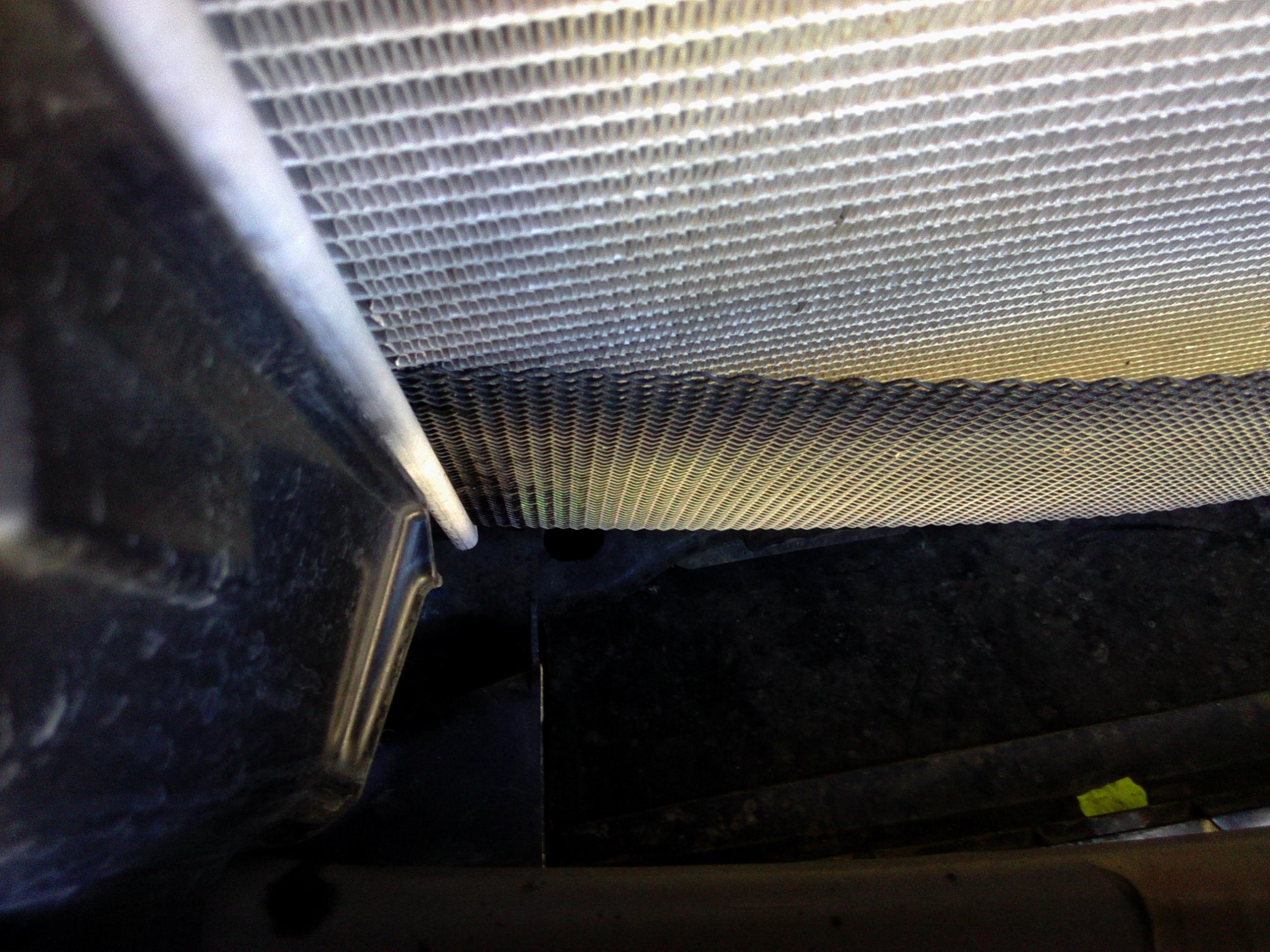

покупается металл. сетка (Би-би 400руб, базар - 500руб) турецкая.
режется поперёк пополам.
просто вставляется в распор в радиатор - см. фото.
пробег 5000 по саратовскому бездорожью - всё ок!

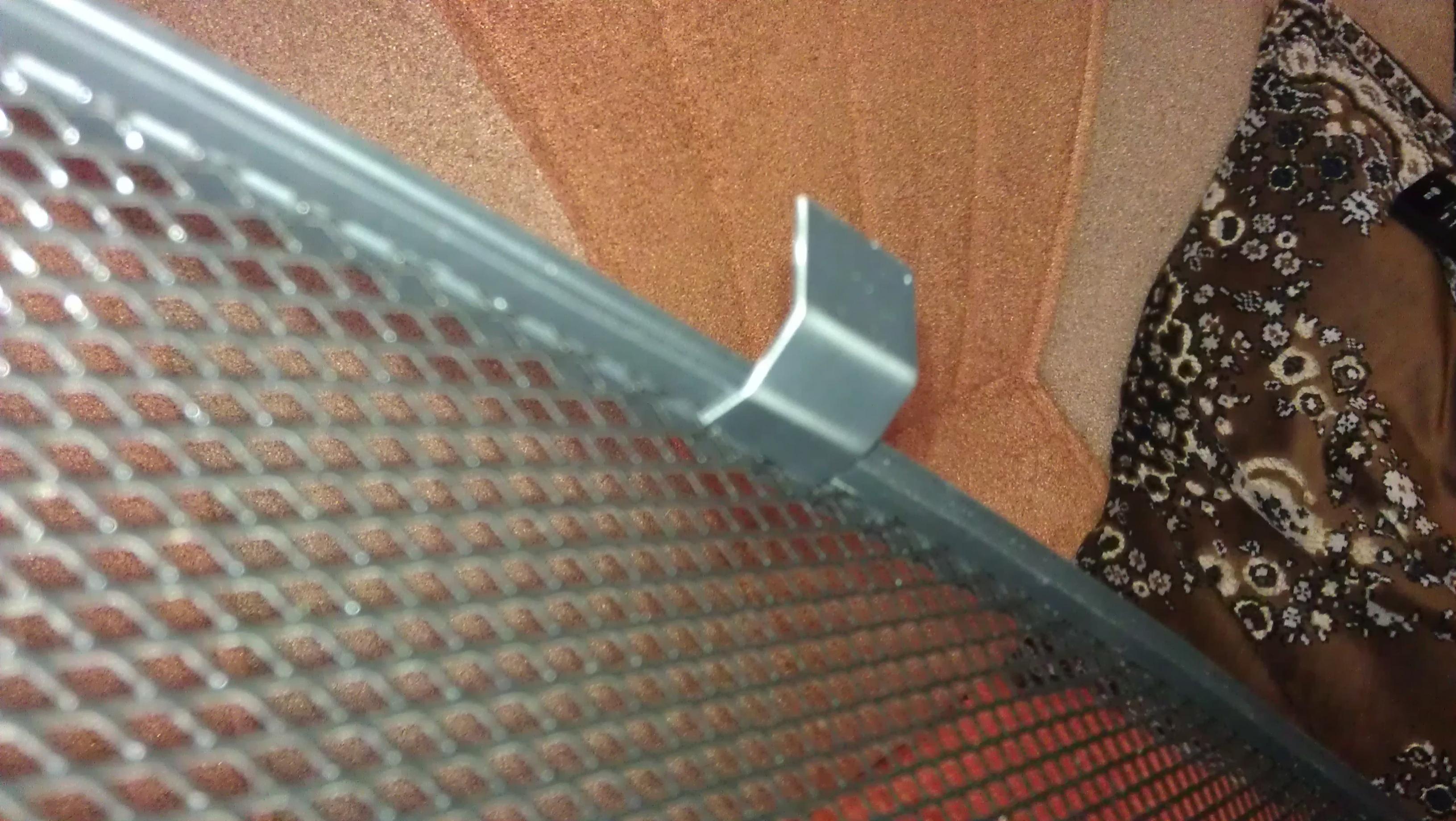

тоже ставить буду снаружи, но я заказал http://www.strelka11.ru/market/reshe...ault/duster_4/, под сетку что нибудь подложу, зима грядёт
