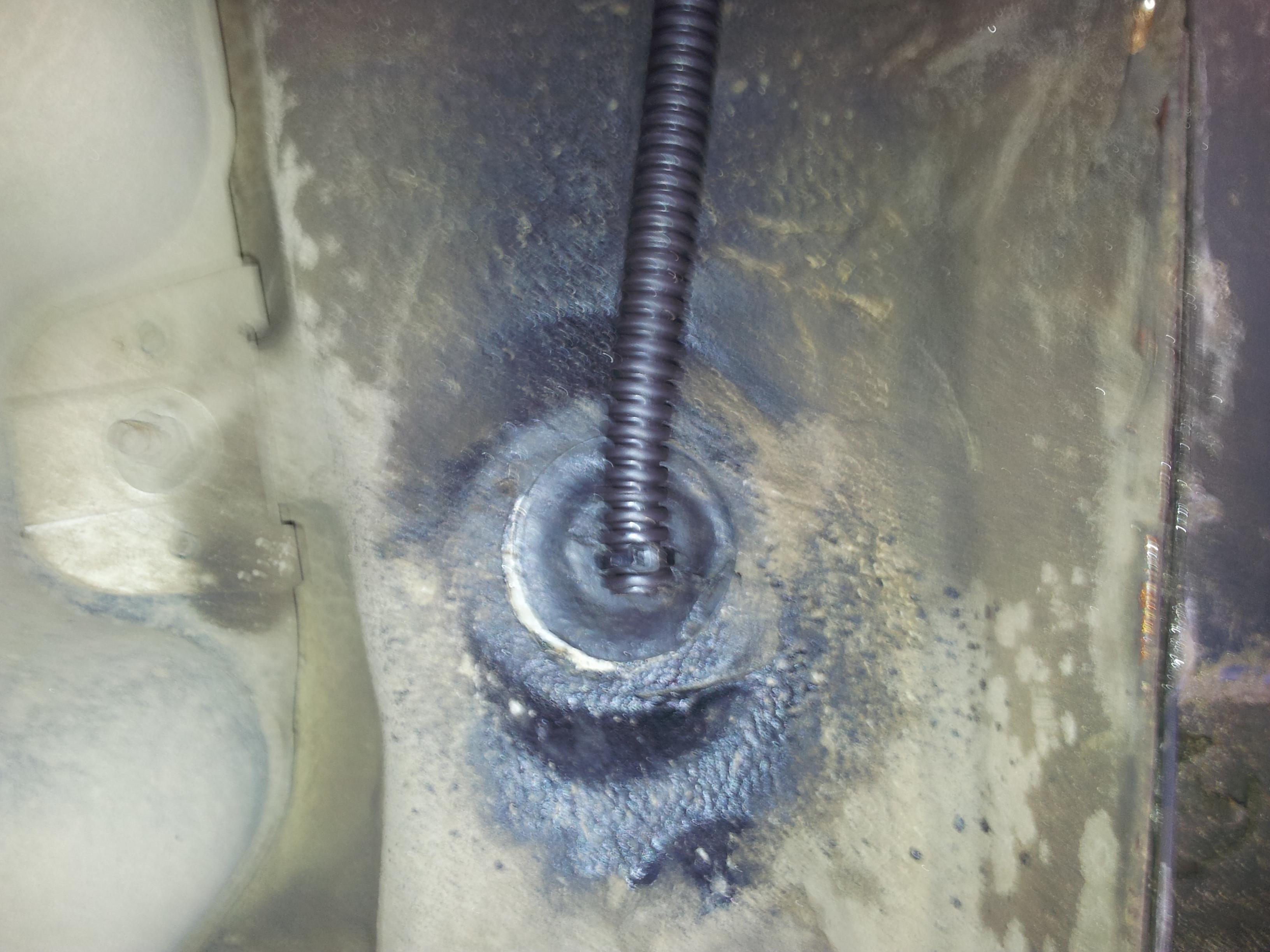

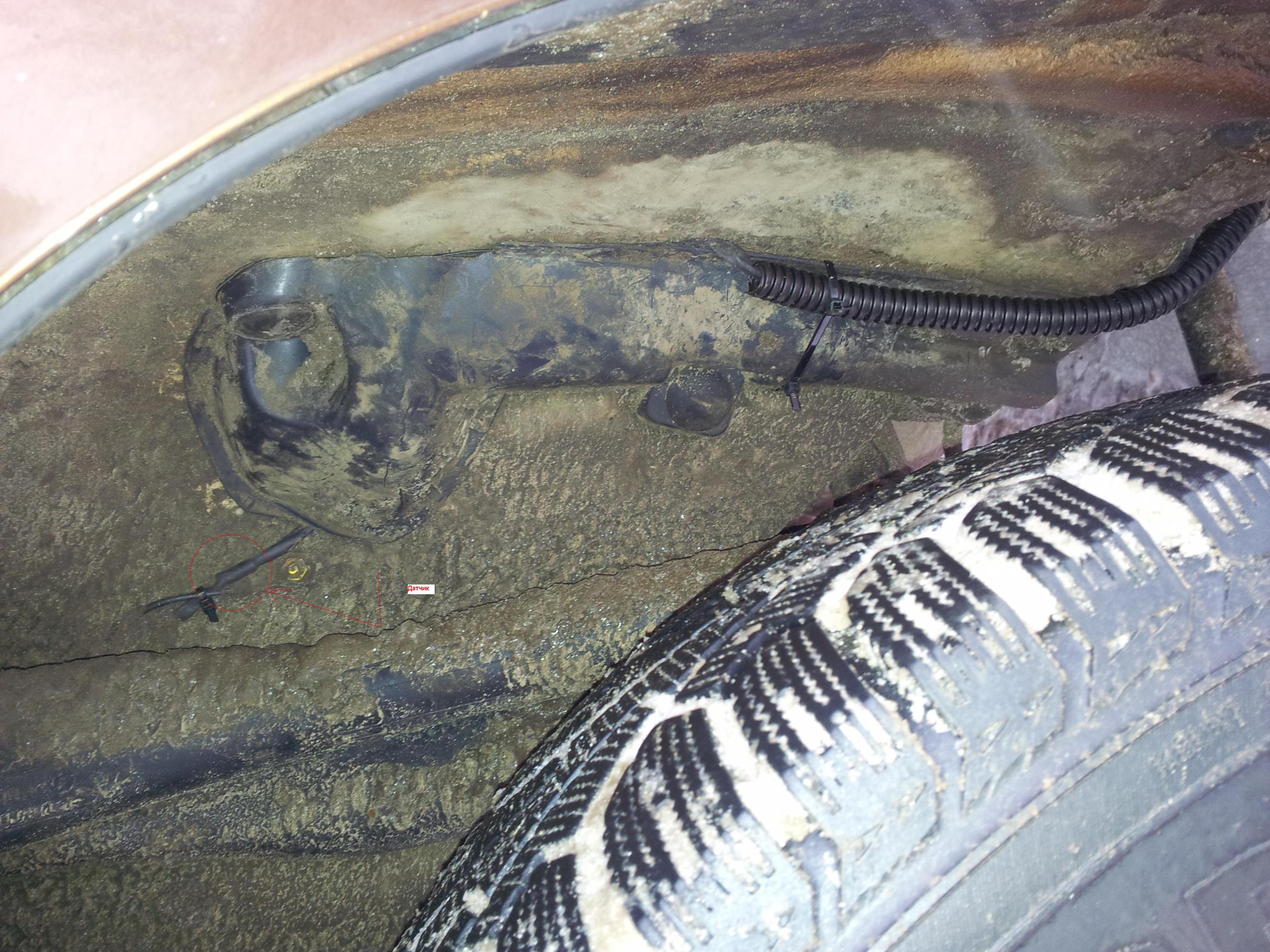

Мб, тоже думал об этом. Но это нужно жестко ползать, там есть части впереди еще ниже. Тут варианты такие пришли в голову: на лето можно просто втолкнуть обратно в кузов, через резинку, на зиму восстановить пять минут. Вернуть в среднюю стойку или все таки сделать по варианту Alek-han на 22 стр.

На фото думаю будет не понятно т.к. грязно. Провод вывел из правой заглушки, далее пустил под крыло, там есть какой-то пластиковый кожух- провод запустил через него до патрубка горловины, датчик прикрепил хомутом к проводу массы за этой горловиной...
Я правильно понял, что имеется в виду эта же заглушка, куда у нас выведен датчик и какой то участок провода идет под кузовом в открытую или это все же большая заглушка на дне, внутри салона и провод под крыло проходит во внутренних полостях кузова?

Сообщение от mayorvs
Да. Провод из этой заглушки, далее под крыло. Провод защитил тонким "бронепроводом".
Под днищем у меня врал на 2-3 градуса, под крылом показывает точнее.
Сегодня перенес датчик под пластиковый кожух под крылом. Там он точно не повредится.
При вылазках повредить датчик у заглушки думаю маловероятно.
