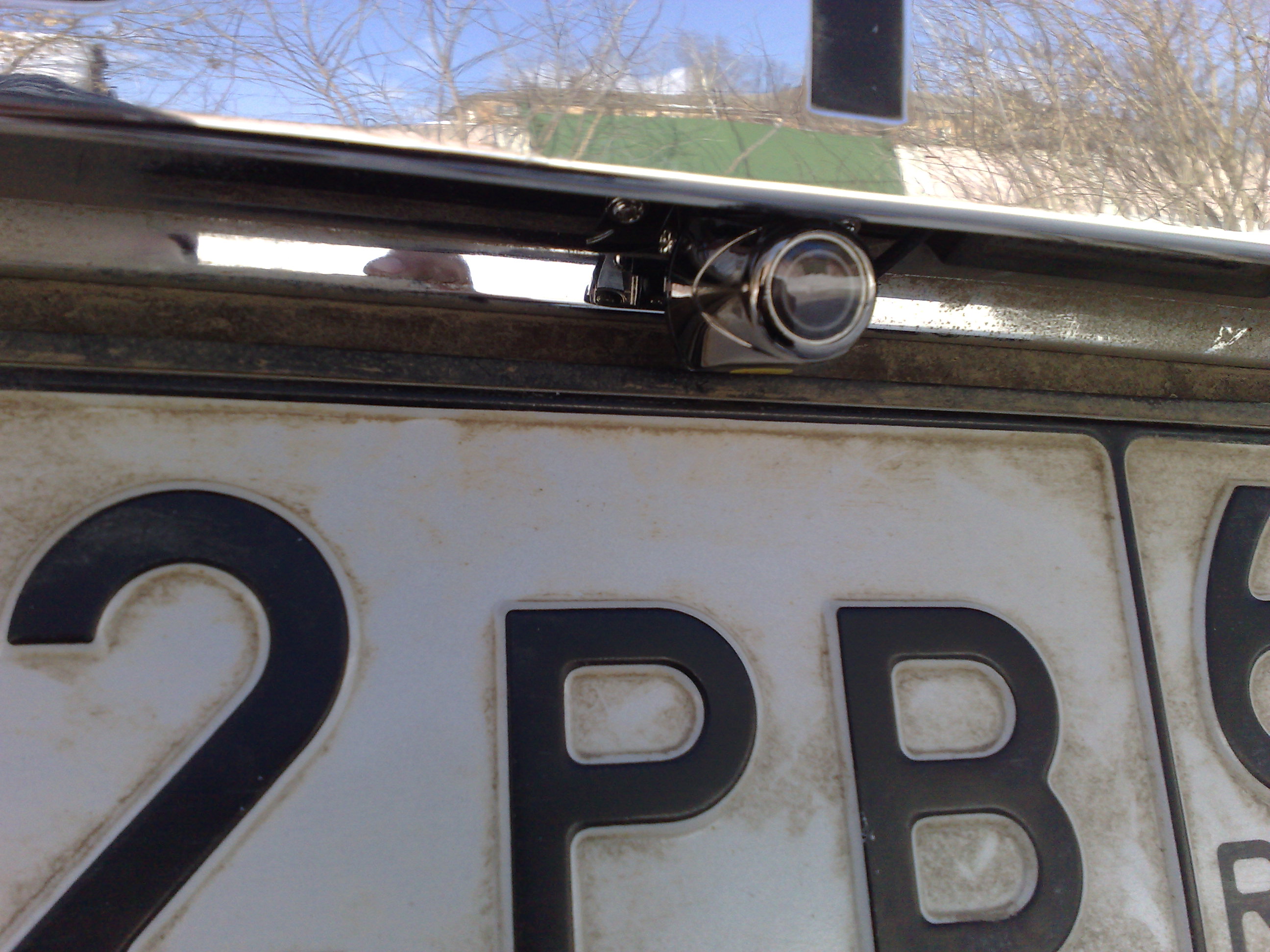

Если разрезать провод ,то датчик можно поставить в пластиковую накладку багажной двери, где написано ДАСТЕР. Просверлить отверстие под датчик ,рядом с плафонами подсветки номера. В этом месте всегда можно протиреть его , да и греться ему не от чего. Тоже ,чем не вариант ? У меня здесь , установлена камера.
