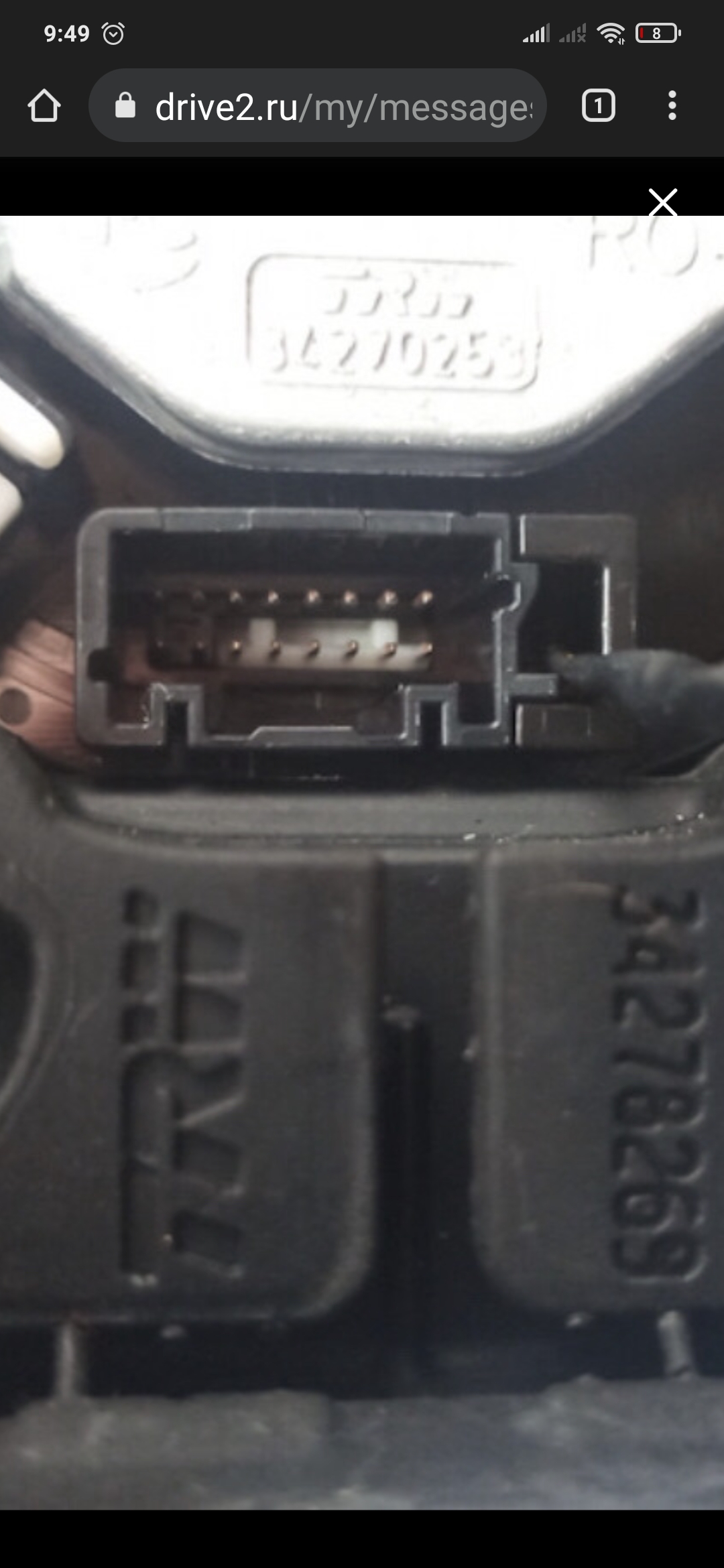

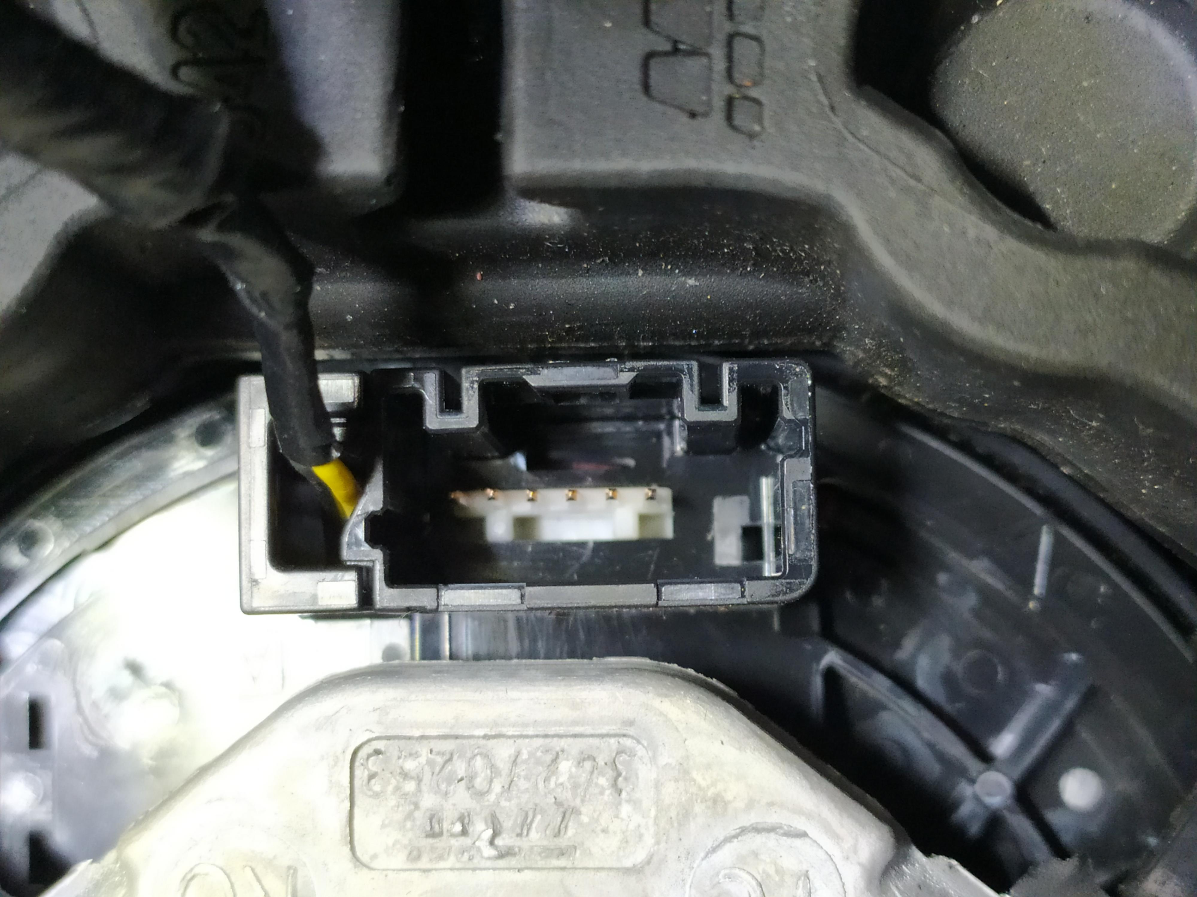

Я рассказал историю в которой сам принимал участие. Решил выложить это здесь, потому что изначально опирались на знания и опыт людей на этой форуме. Но оказалось не все подводные камни изучены. Я надеюсь моя статья поможет людям при выборе стоит оно того или нет, имея точно такую же бичевую комплектацию. Ведь цена вопроса уже будет не 5000р, а уже 10000р
Первая фотка моя, я ее отправлял человеку которой мне помогал на драйве. Второй скрин сделан мной с нашей переписки. Человек не поленился, скинул подушку и сфоткал свой разъем подрулевого шлейфа.
Что бредового показал в моей статье? Я не понимаю..

Погорячился. Возможно в самой дешёвой комплектации сэкономили на улитке подрулевой. Номер вашей подскажите?
25554 1687R--D
Последняя буква по всей видимости означает модель авто. У арканного А на конце. Этот шлейф стоит 3100р новый, а от арканы 4900р
