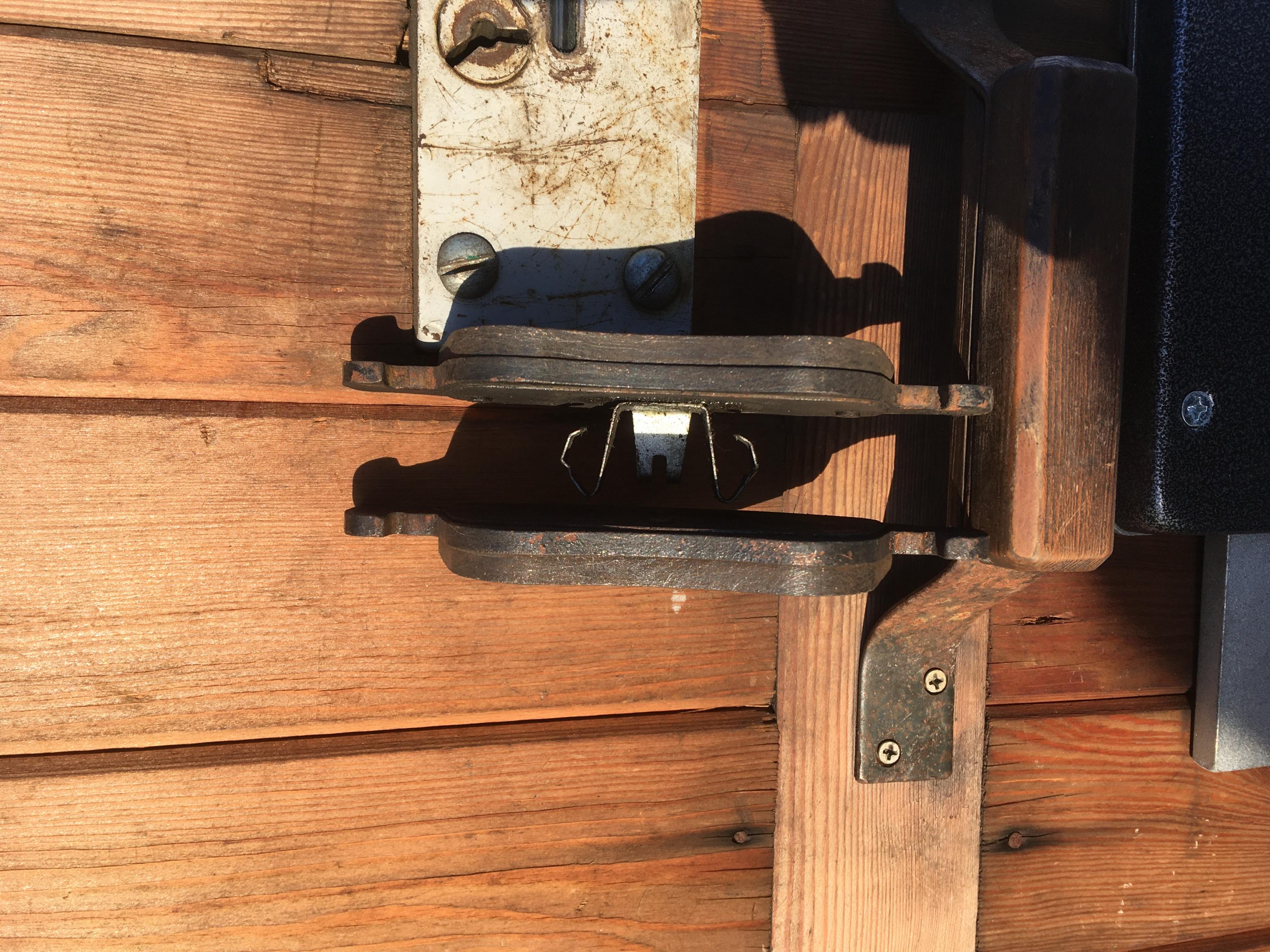

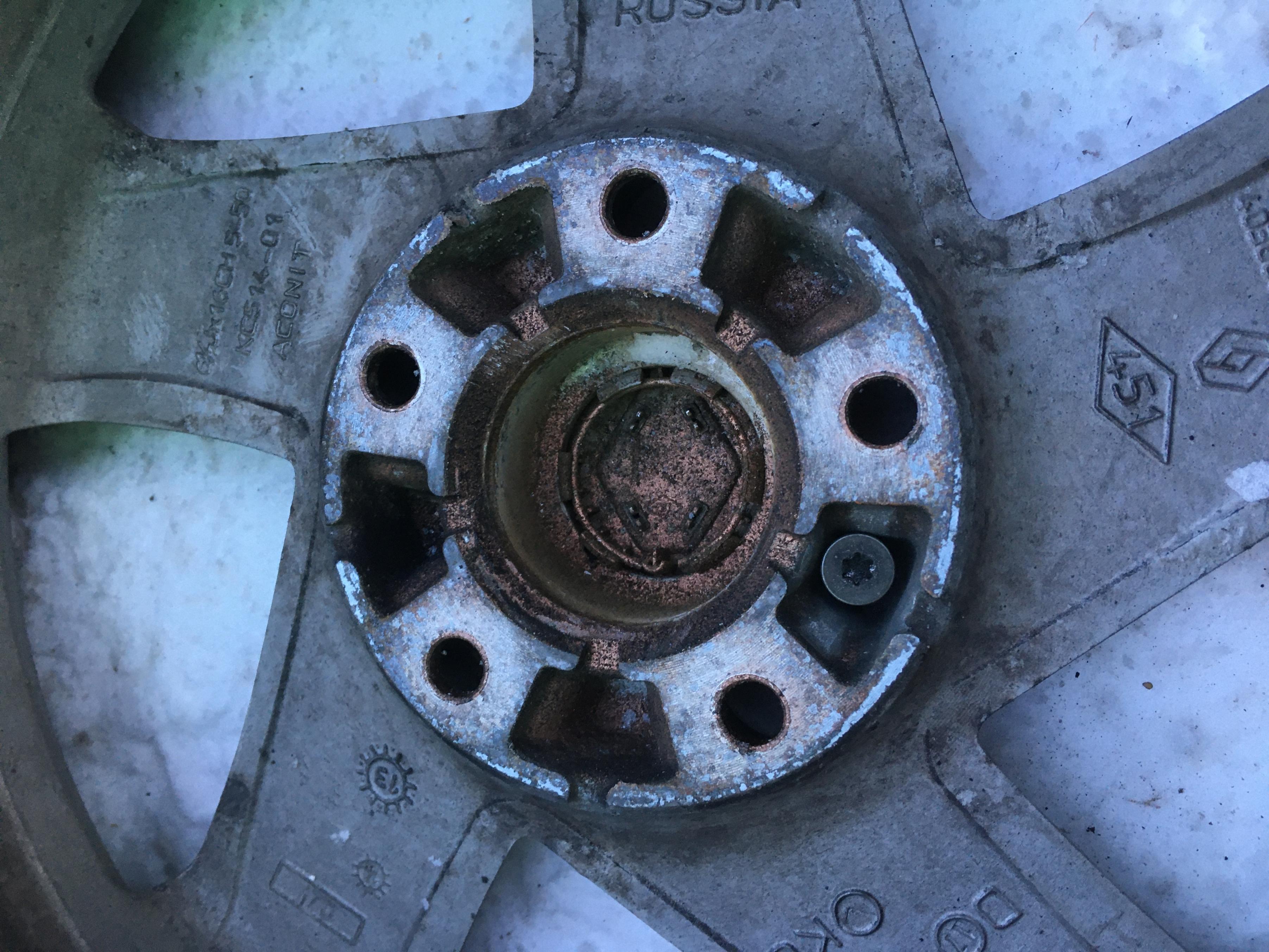

У меня Галфер притёрся где-то ближе к 500-ам.
Недавно сползал, так как искал посторонний звук при лёгком торможении, особенно при начале/окончании движения - как будто кирпичом по асфальту.
Оказалось открутились крепёжные винты левого диска, а с салона казалось скрипит с права.
На комплекте скоро 2 года, и пробег перевалил за 30 тысяч (95% городской трафик, остальное трасса).
К самим тормозам претензий нет!👍

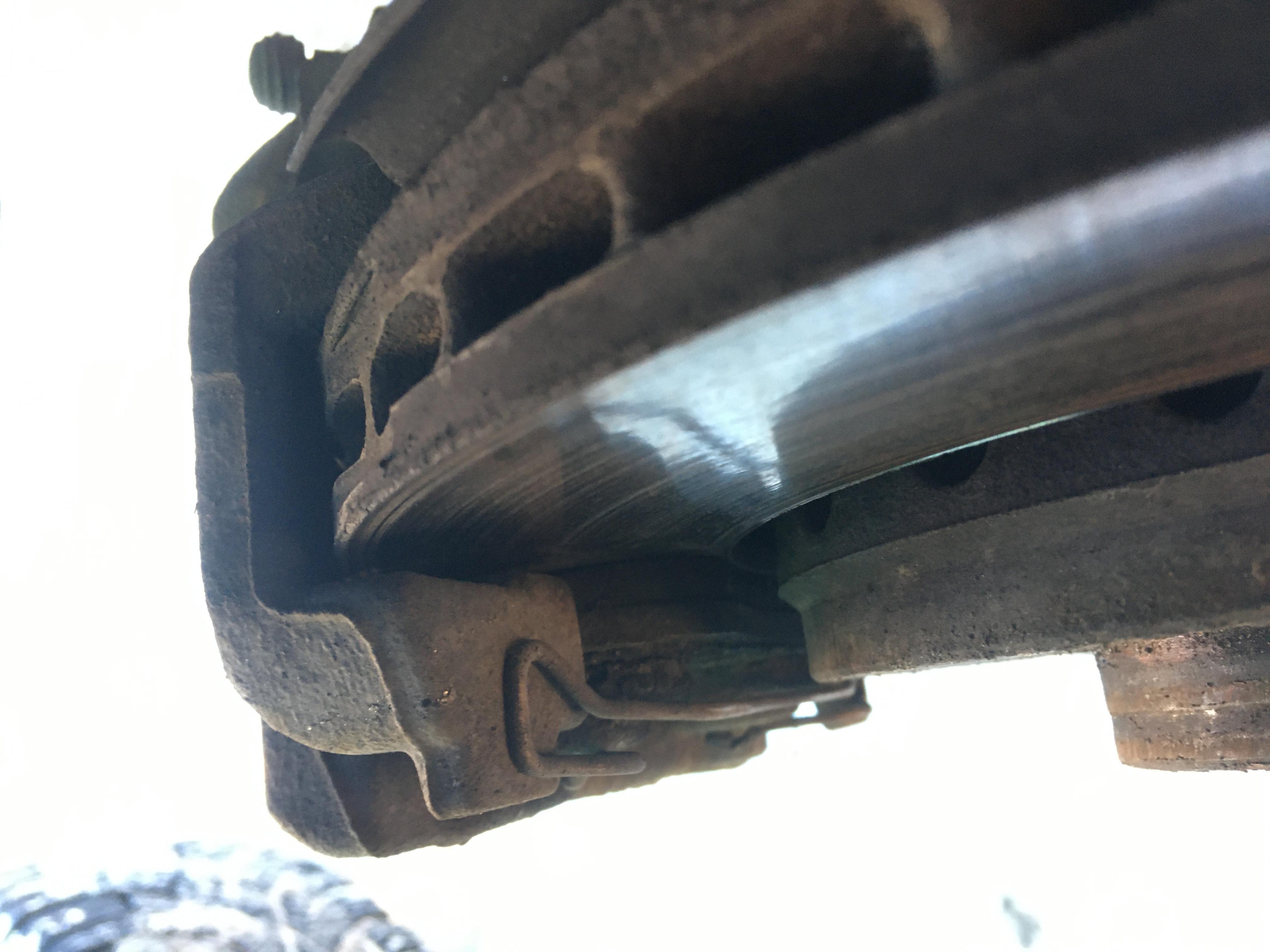

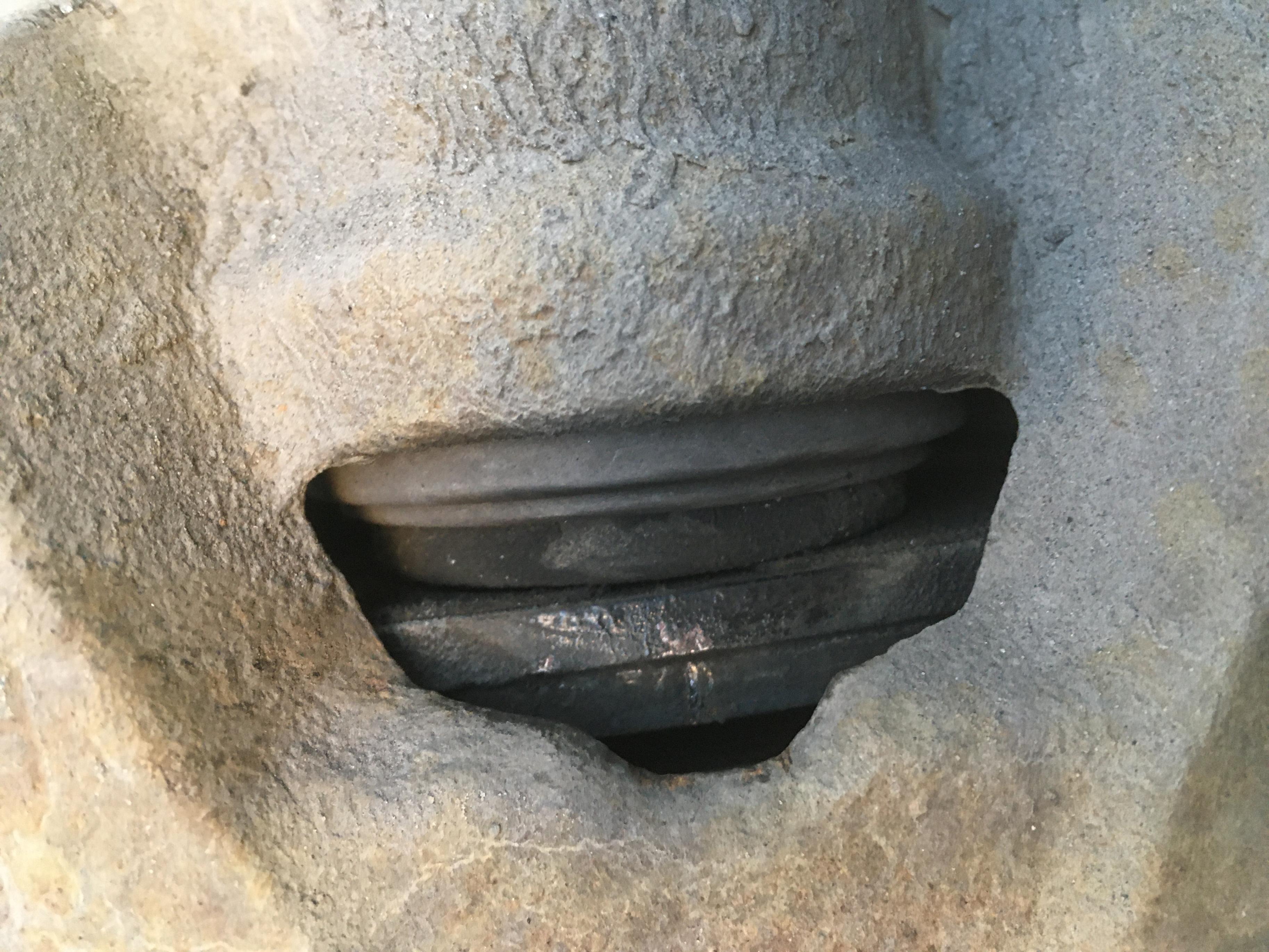

Это я читал, спасибо. В инете, инструкции рылся - яснее не стало. В обчем, от так установил, другой логики не нашел:

SOT101, На фото не понятно, скажи какой состав вкрапления имеет смесь колодки, металл, медь, или иной состав.

Медь тоже есть, очень мелки вкрапления, под определённым углом на свету видно

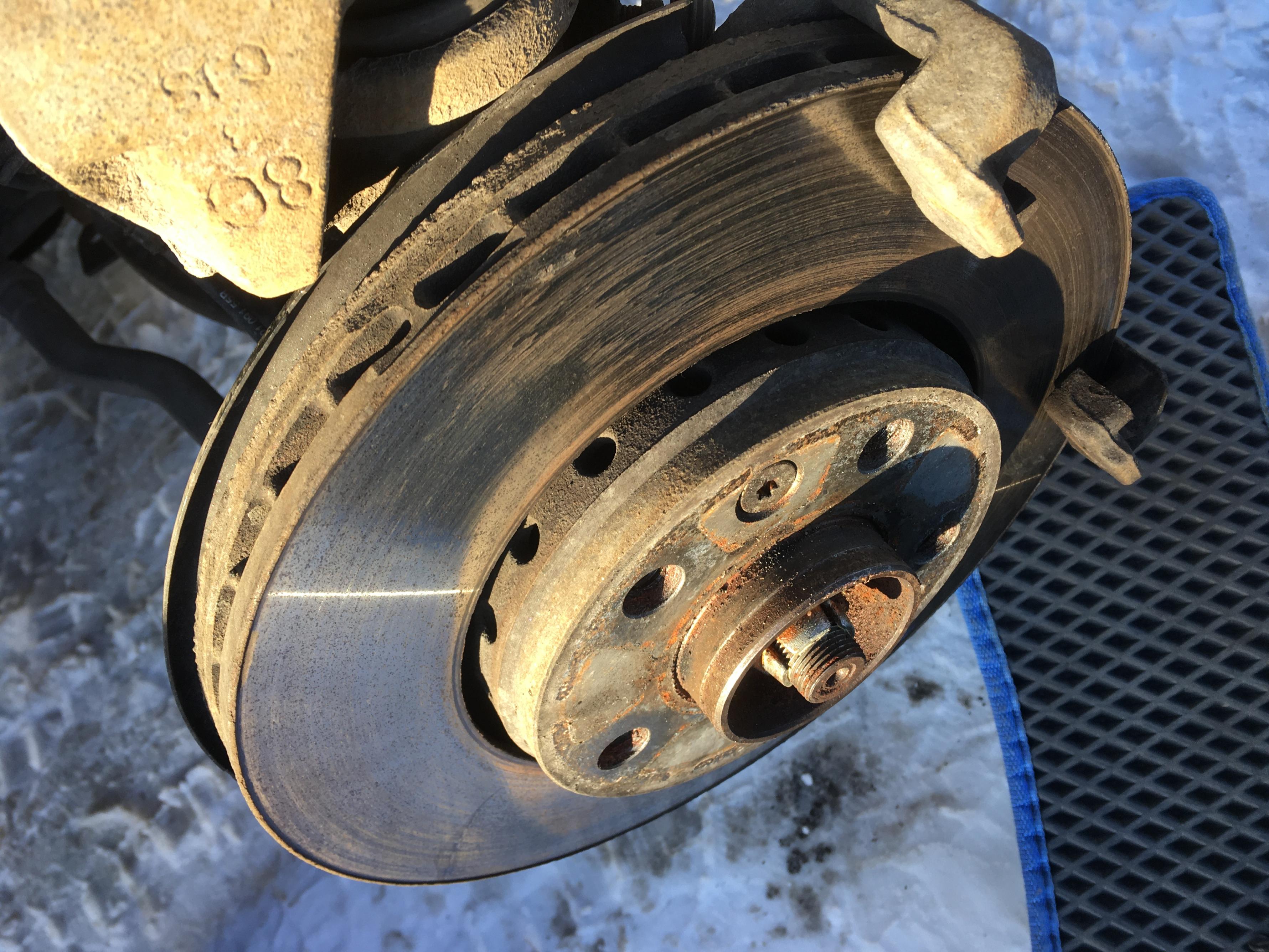

У меня «П» вот так👇, то есть получается так же 🤓.
