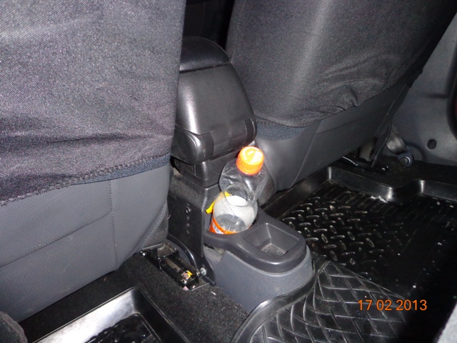

У меня установлен armres за 1 т.р. Для установки пришлось открутить и сдвинуть вперёд по череди передние сидения, может можно и по другому, но открутить торксом 4 болта салазок сидения мне не составило большого труда. Крепится к пластмассовому тонелю четырьмя саморезами под отвёртку крестовую, вполне надёжно, опирается на тонель пола, саморезы больше чтобы удержать от перемещения вперёд-назад. Дольше подбирал удобную высоту и положение при котором крепление подлокотника не будет прижимать ответные части ремней безопасности - при отрегулированном положении сидений установите собранный подлокотник и пристегните оба ремня - получится оптимальное положение. Близко вперёд не устанавливайте - будет мешать отодвигать сидение, да и верхнюю часть можно всегда удобно выдвинуть вперёд. Сзади немного подрезал над ёмкостью для бутылки - теперь туда помещается наклонно 1 литровая ёмкость.

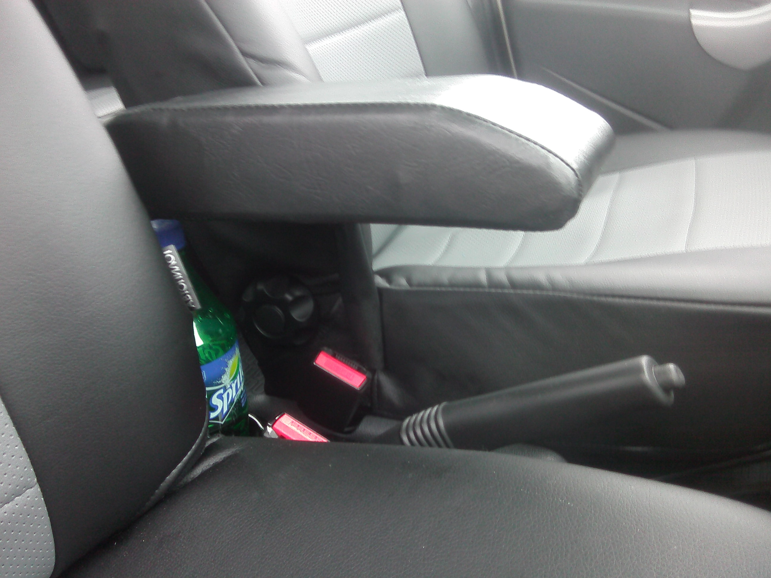

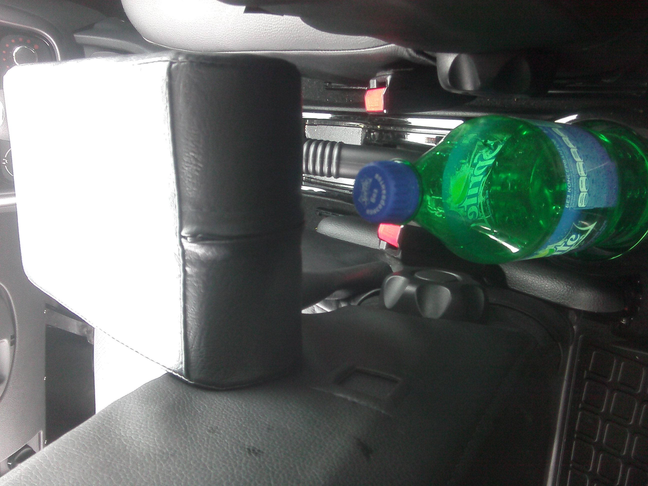

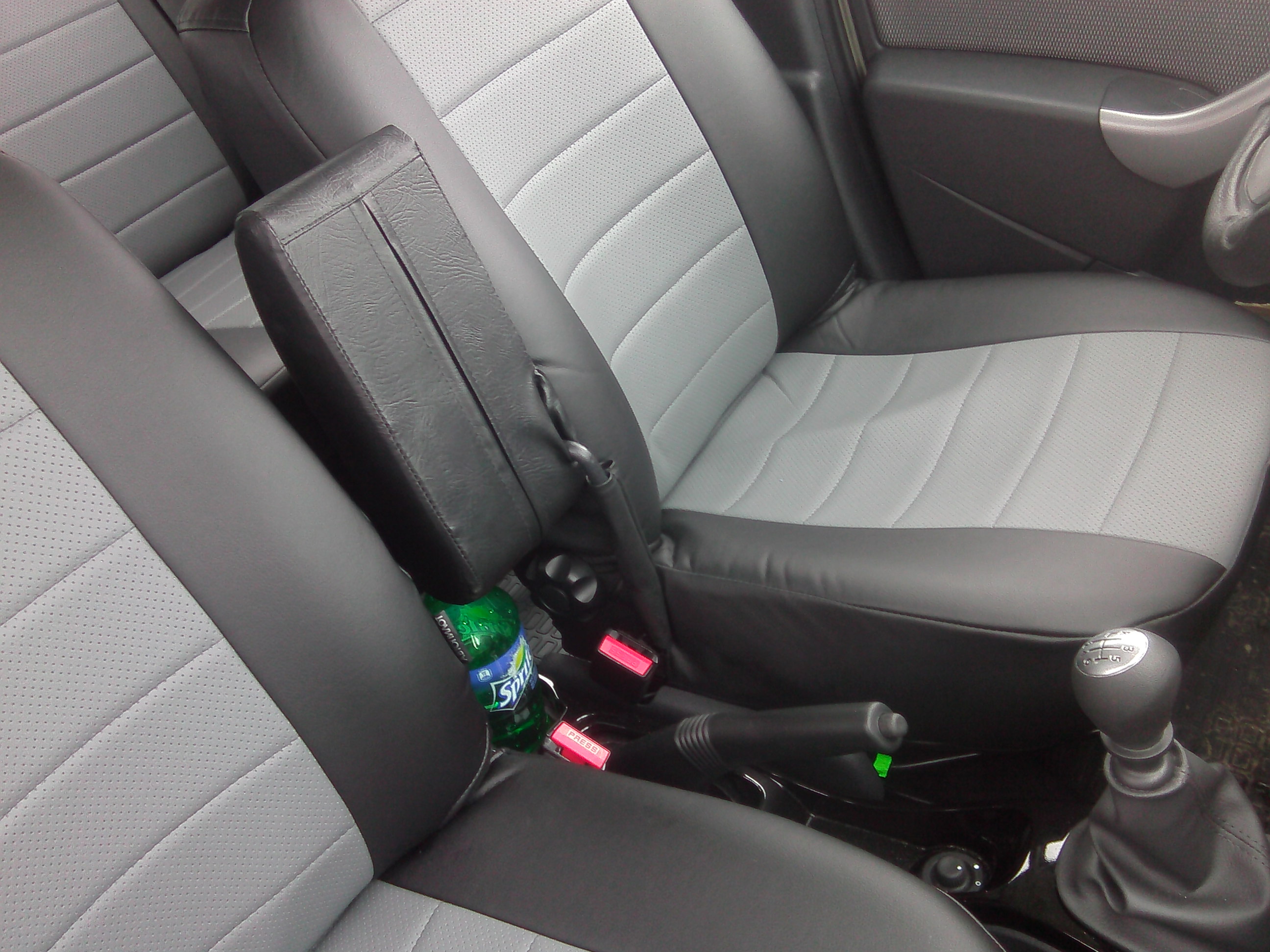

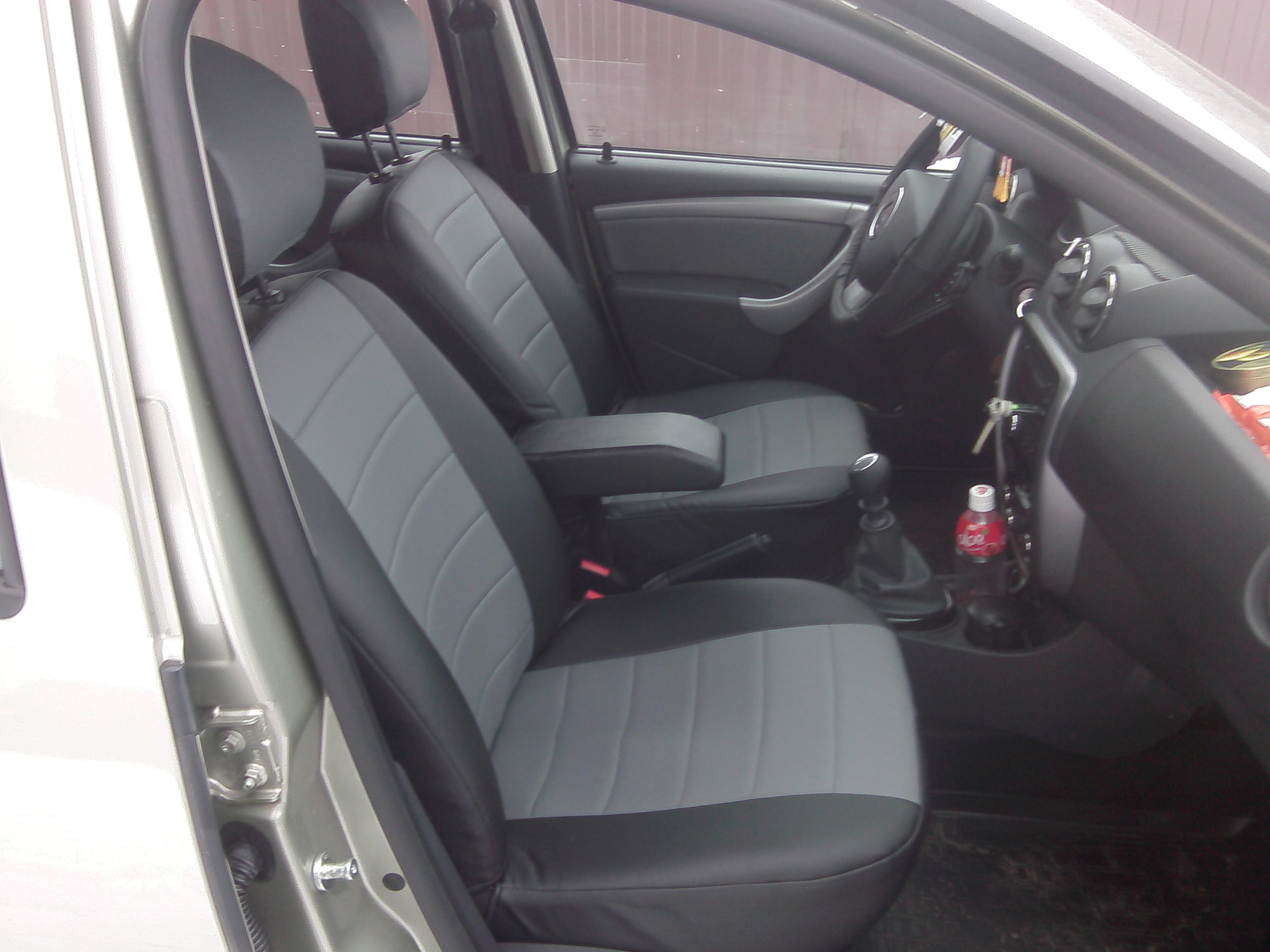

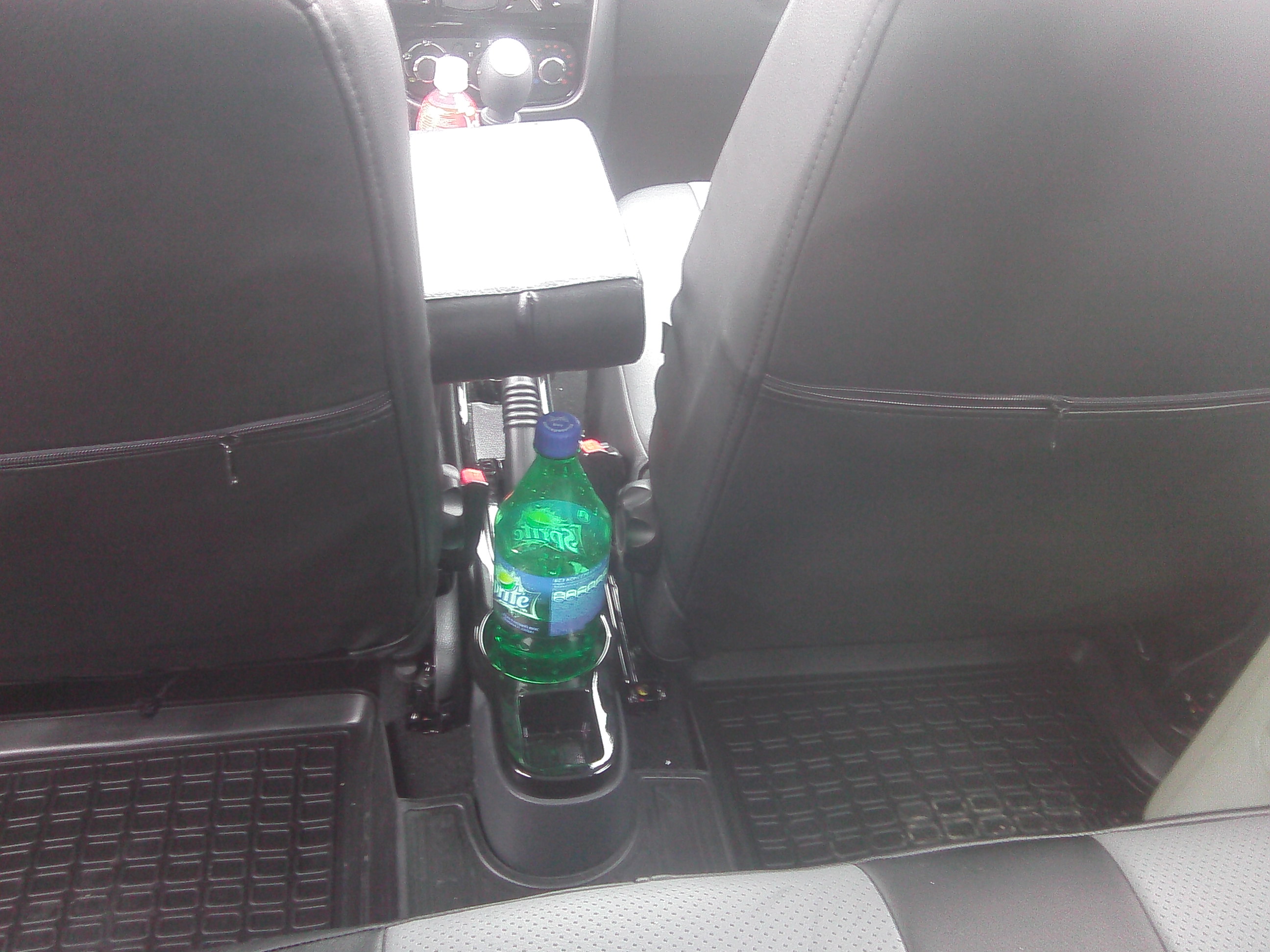

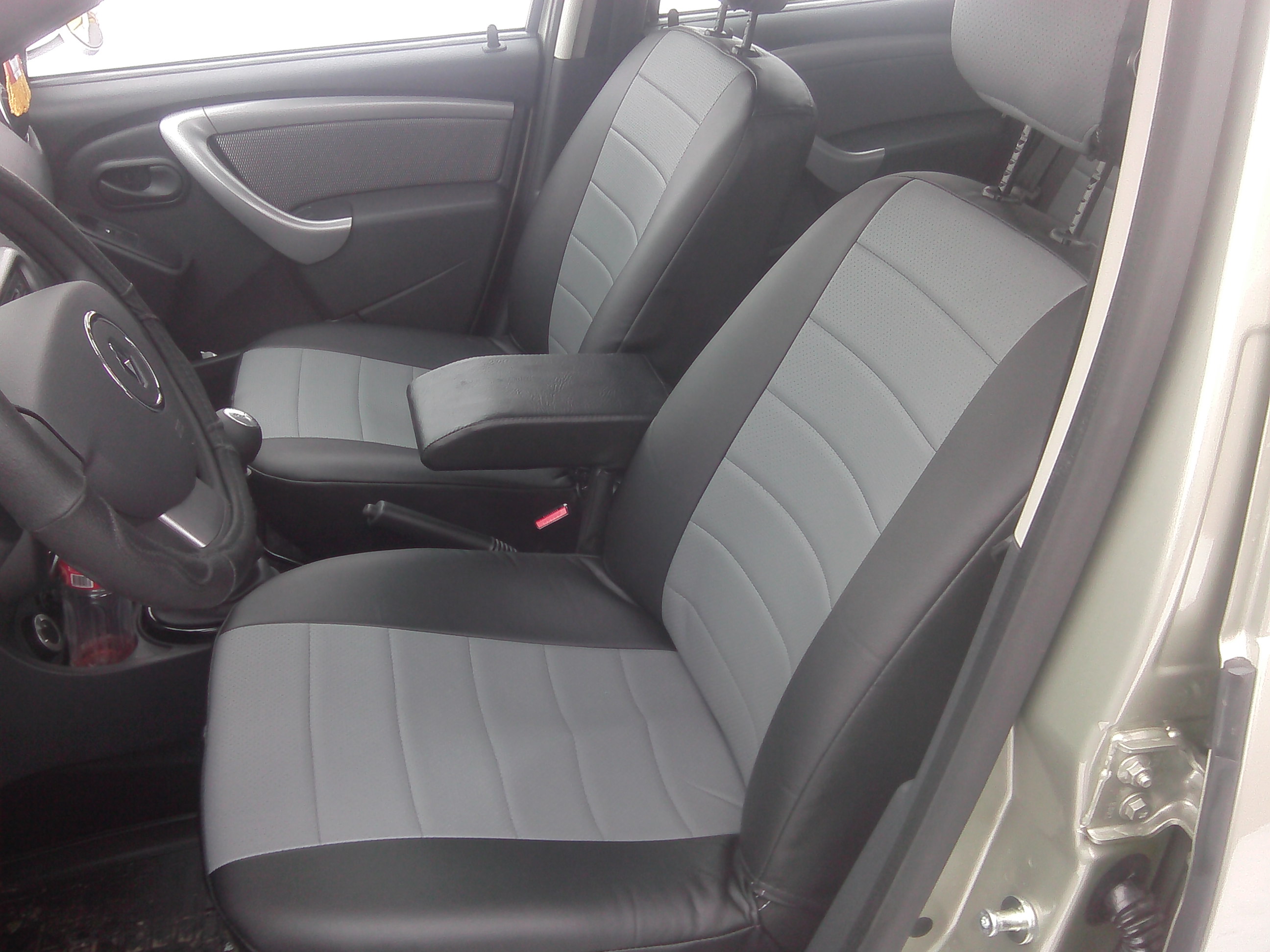

парни! я не хочу никого заставлять,но почему не хотите поставить такой простой в установке,дешевый,крепкий(мой вес 109 кг) и вполне себе удобный подлокотник от аламар (это не реклама!!) я себе ставил такой и на хендай акцент,теперь на дастера заказал на сайте и установил сегодня...
...устанавливал всего 20 минут...держится очень крепко,бутылочку можно ставить,он не мешает...

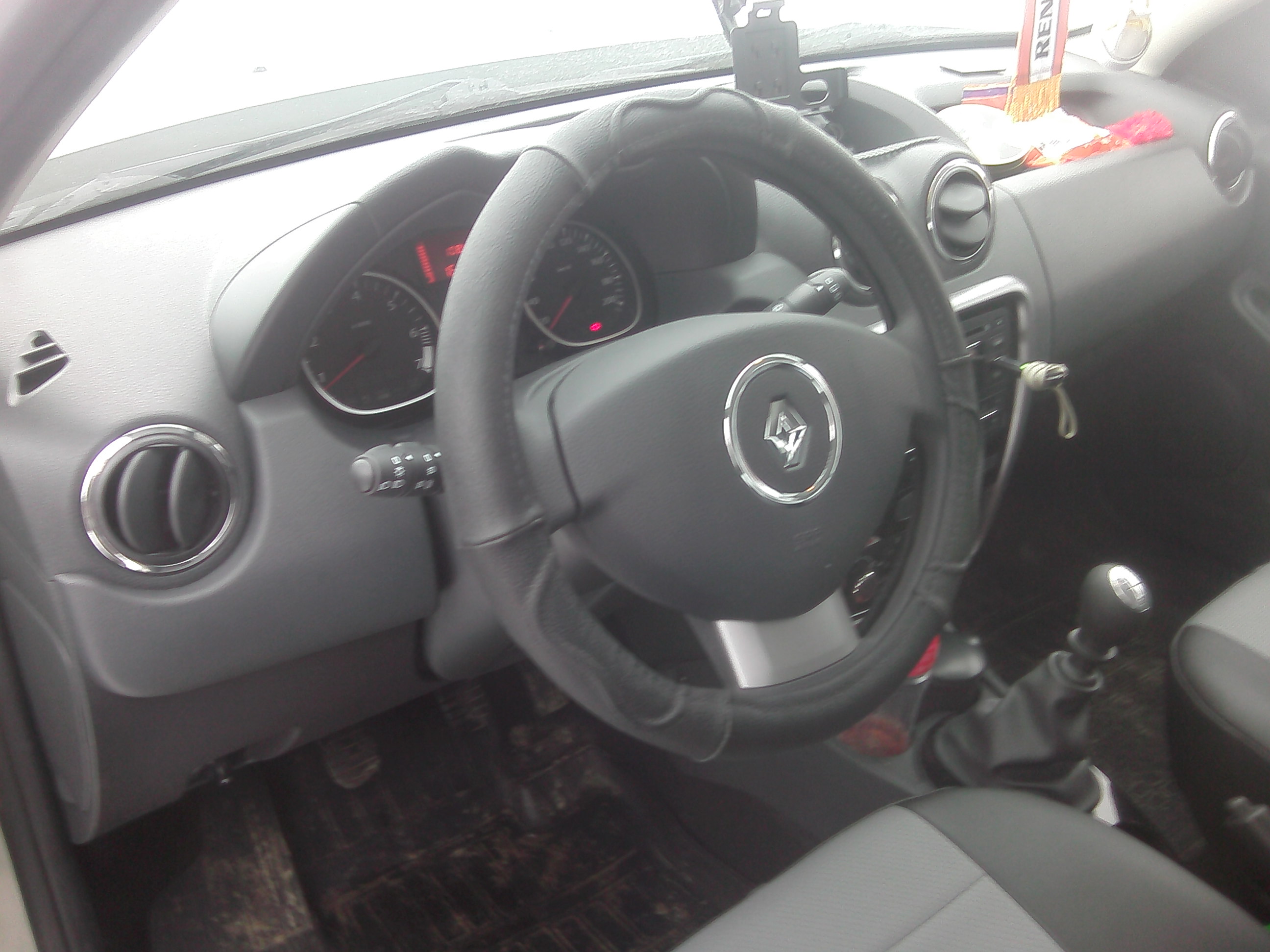

минусы есть,но на мой взгляд не существенные:
-нет отделения для мелочевки
-кому то может быть не удобно пристегиваться
Без подлокотника мне вообще не удобно! :-) некуда руку деть... а на него облокотившись просто отдыхаю в кресле... это мое мнение лично.
Цена подлокотника на сайте 790 рублей,плюс доставка,я отдал за все на почте 1160 рублей,зачем платить по 5-7 тысяч за отделение для мелочевки? разве у меня на фотках он плохо смотрится?

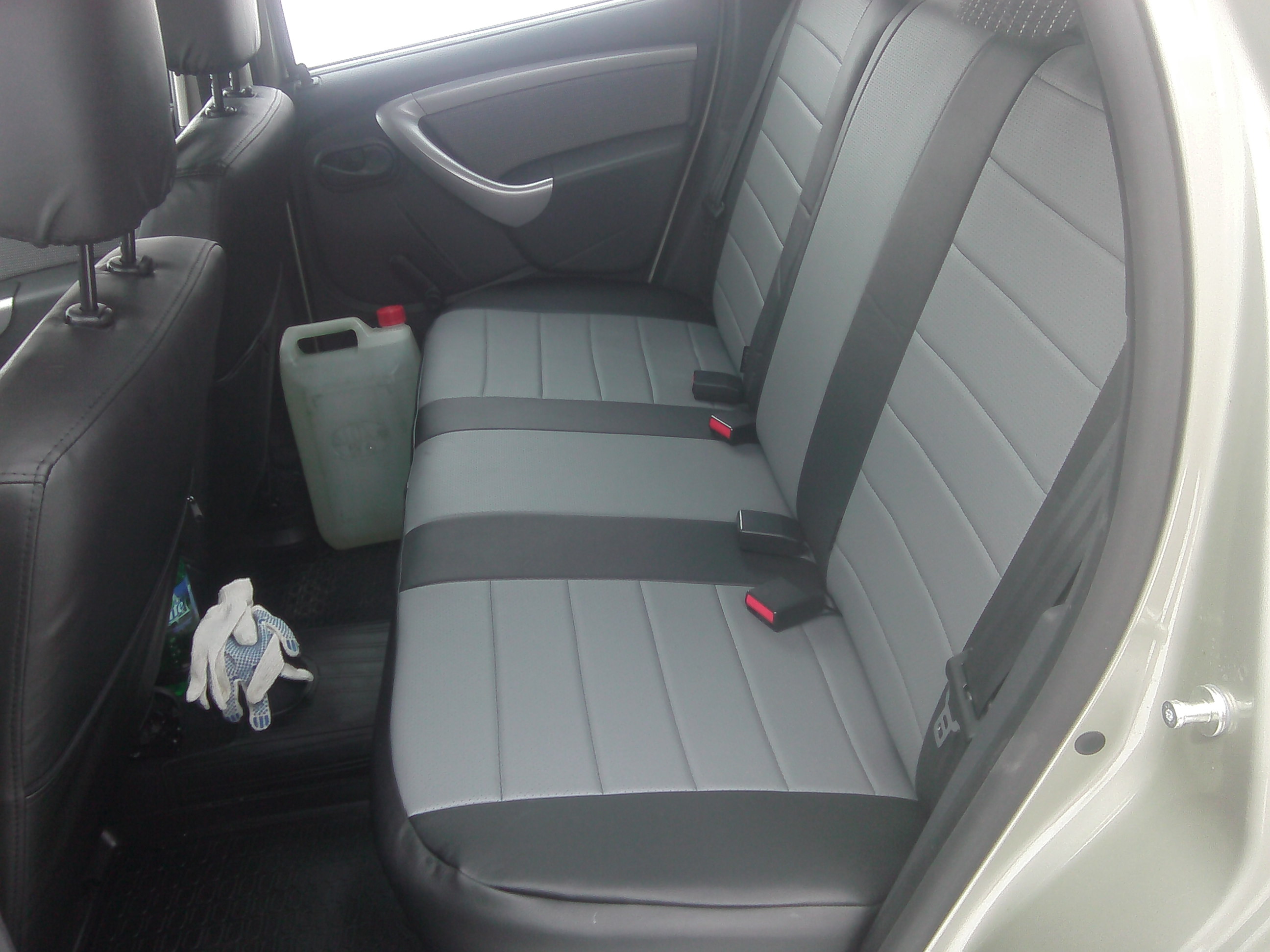

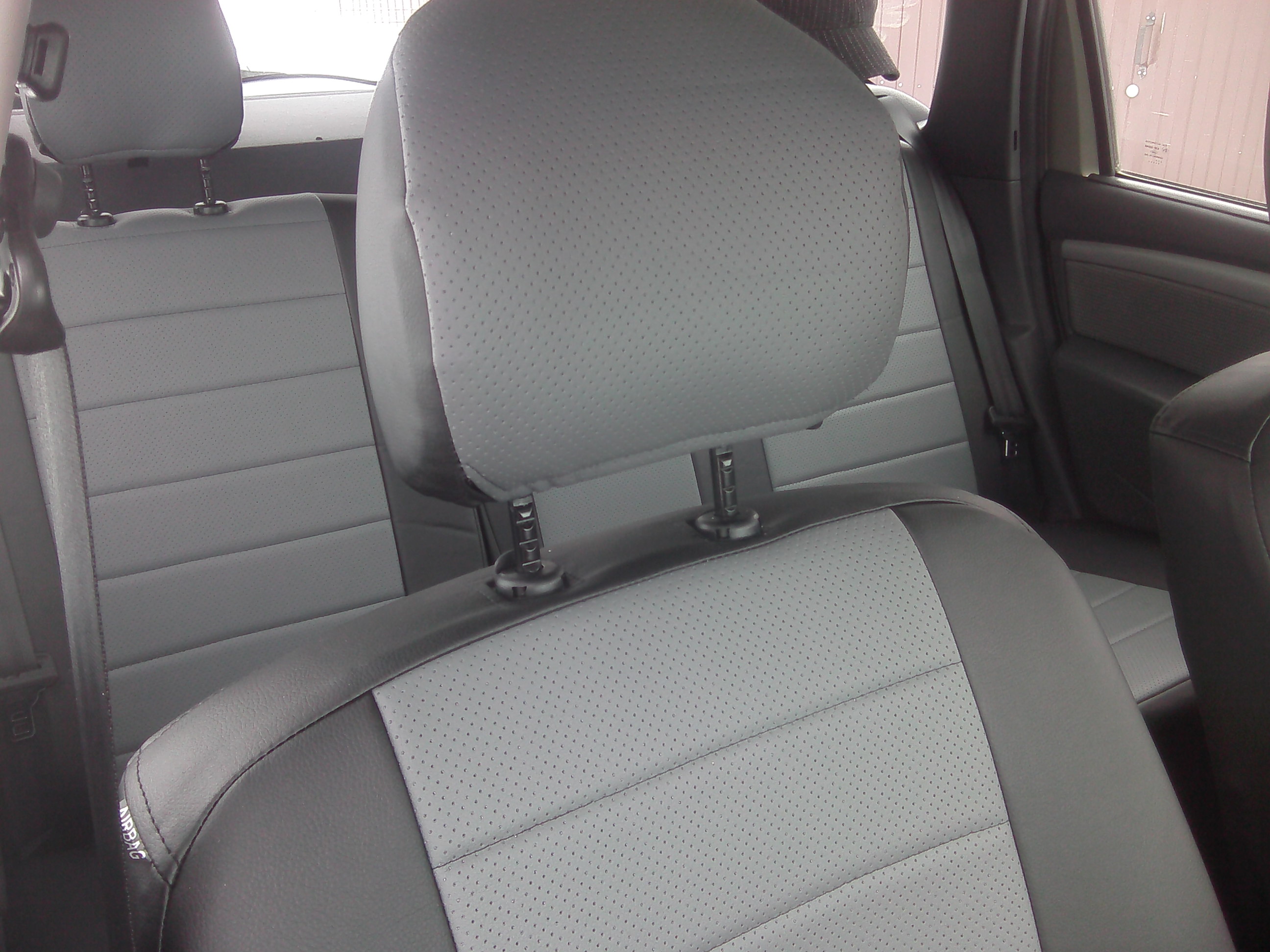

Кстати,бывают разные обивки разных цветов.. я заказал черный кожзам под свои Чехлы черно серые от автопилота(не реклама ничуть!)...
Далее фотки подлокотника в моей дуське и Чехлы можете глянуть.. доволен и тем и тем как слон)))))
