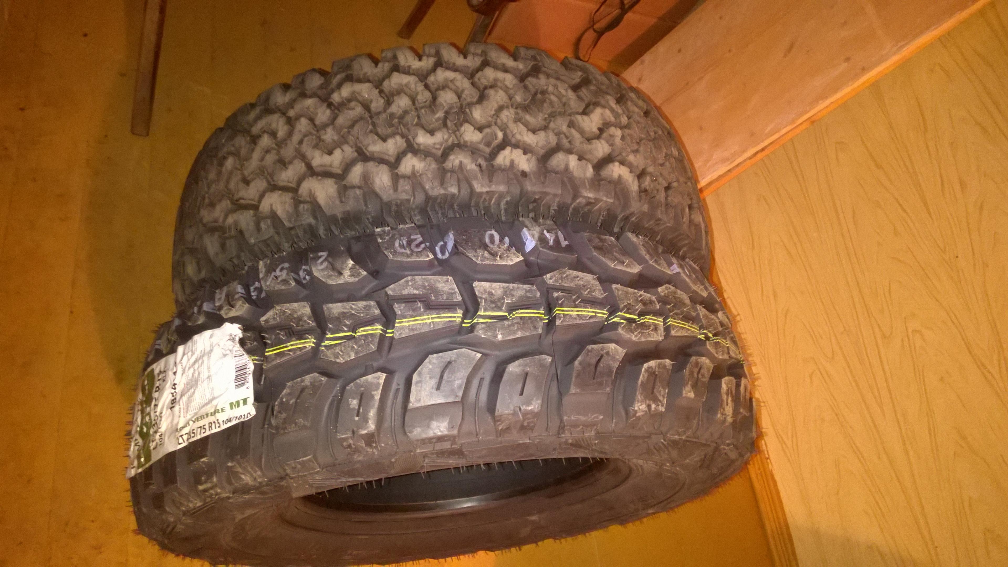

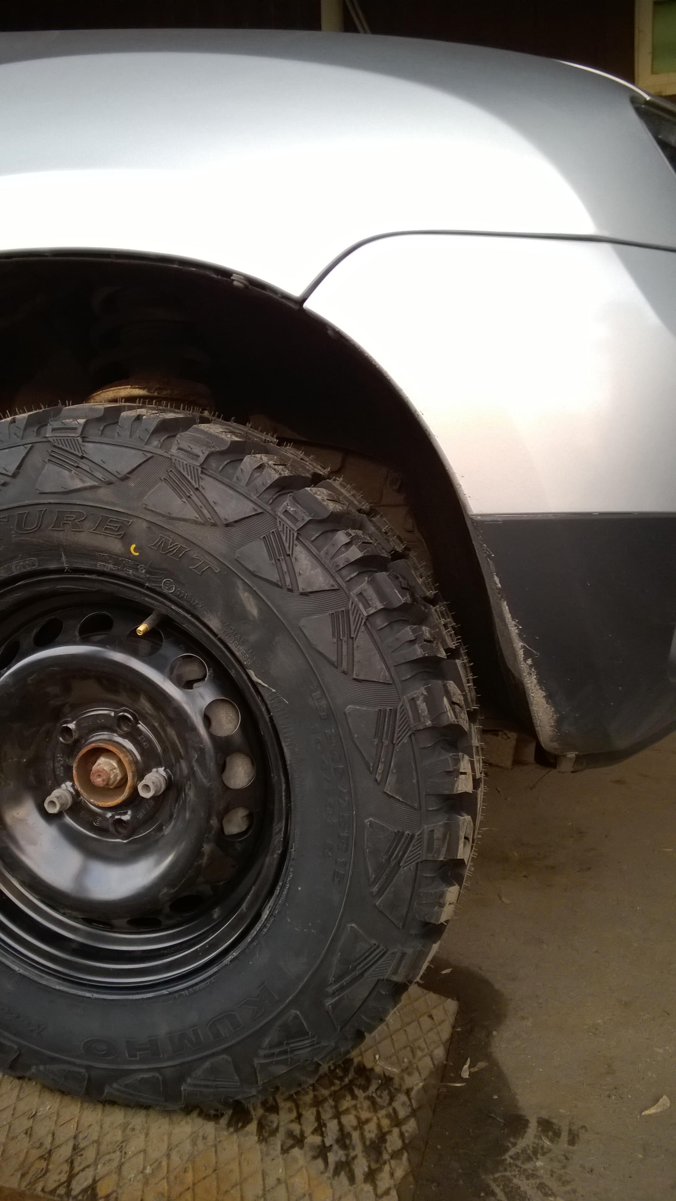

Вот и приехали "тапки" 235/75 R15 Kumho Road Venture M/T KL71
Думаю должны быть "тютелька в тютельку"
Рядом с BFG All-Terrain 225/70 R16
ID:	71602   Нажмите на изображение для увеличения

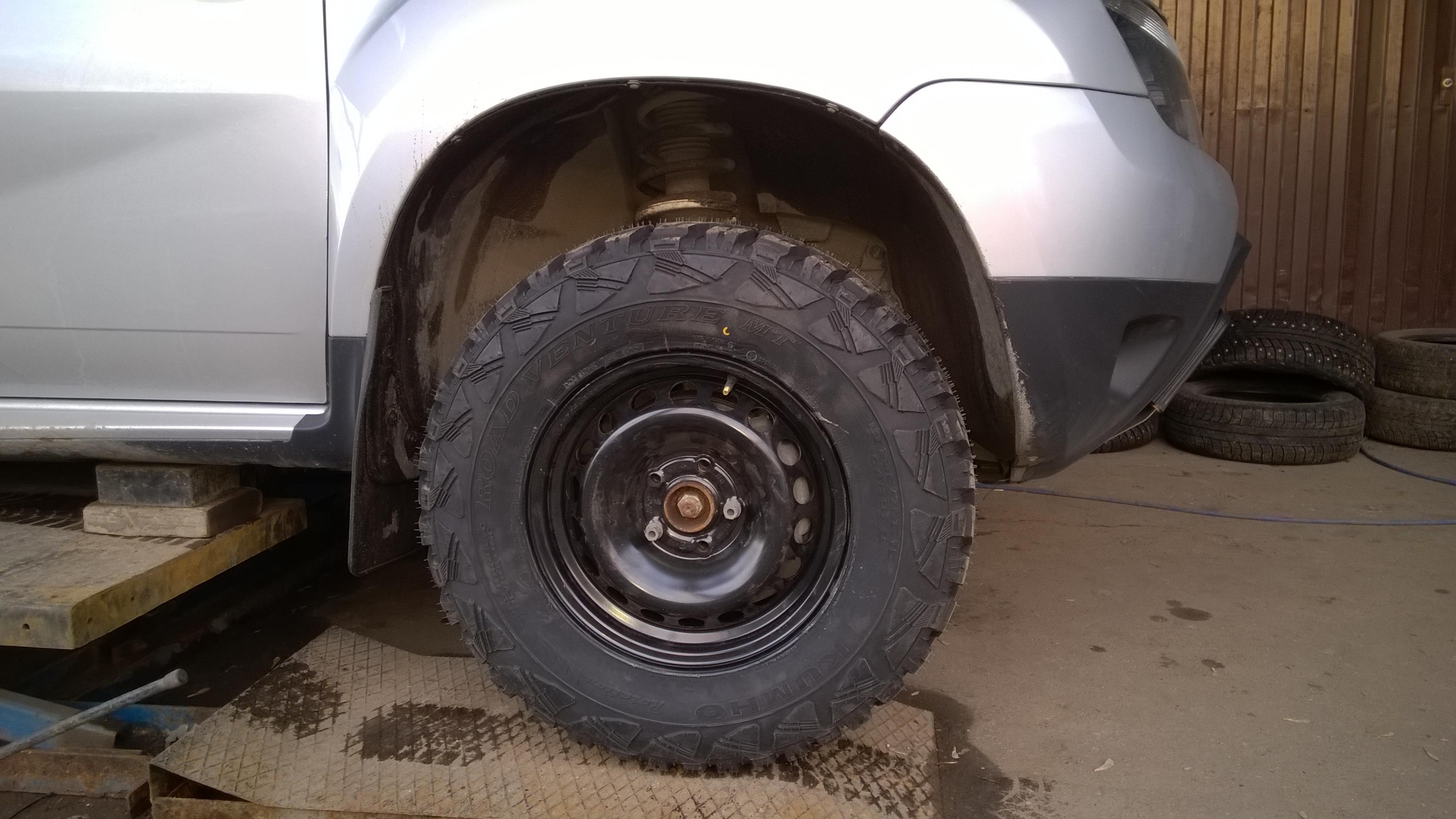

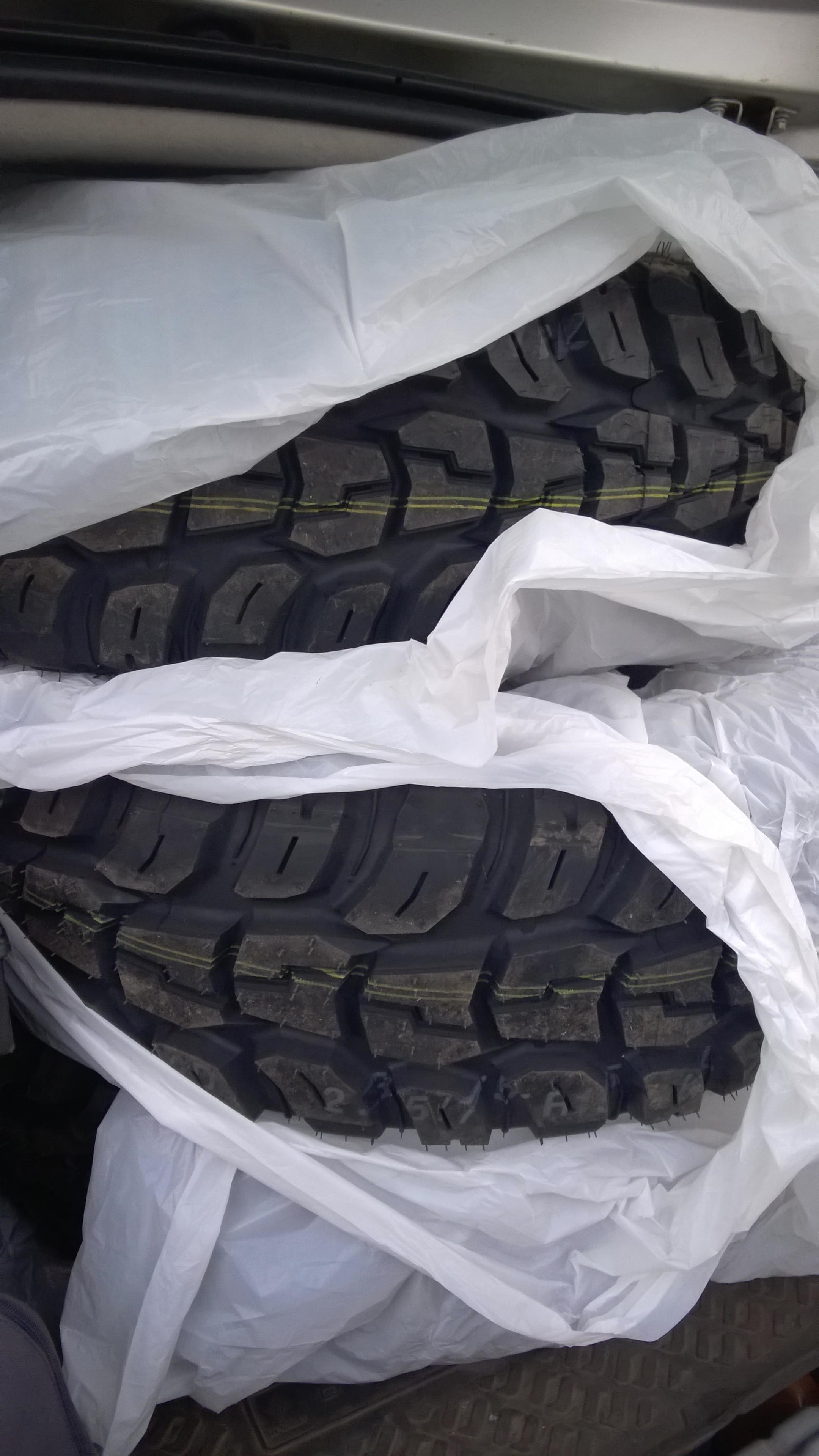

Если у меня с глазомером все нормально, то тапки встанут только на зад. С передком явно будут проблемы.
Это на 2-х литровый предполагается устанавливать?
Счастье - это когда тебе все завидуют, а нагадить не могут...
Продам комплект резины и дисков на Дастер.
Старый 06.03.2015, 08:43   #470
atom1982
Модератор
Аватар для atom1982
Онлайн: atom1982 вне форума
Был(а): 26 июн 2020 09:39
Имя: Alexandro
Адрес: моск.обл. г.Мытищи
По умолчанию Re: Off Road - внедорожная резина в Duster (?)
Сообщение от YODA Посмотреть сообщение
Фотка неудачно вышла, колесо "подкатилось вперёд"
Да, на 2-х литровый.
Судя по шинным калькуляторам это аналог размера 235/70 R16.
Вот в сравнении с 225/70 R16

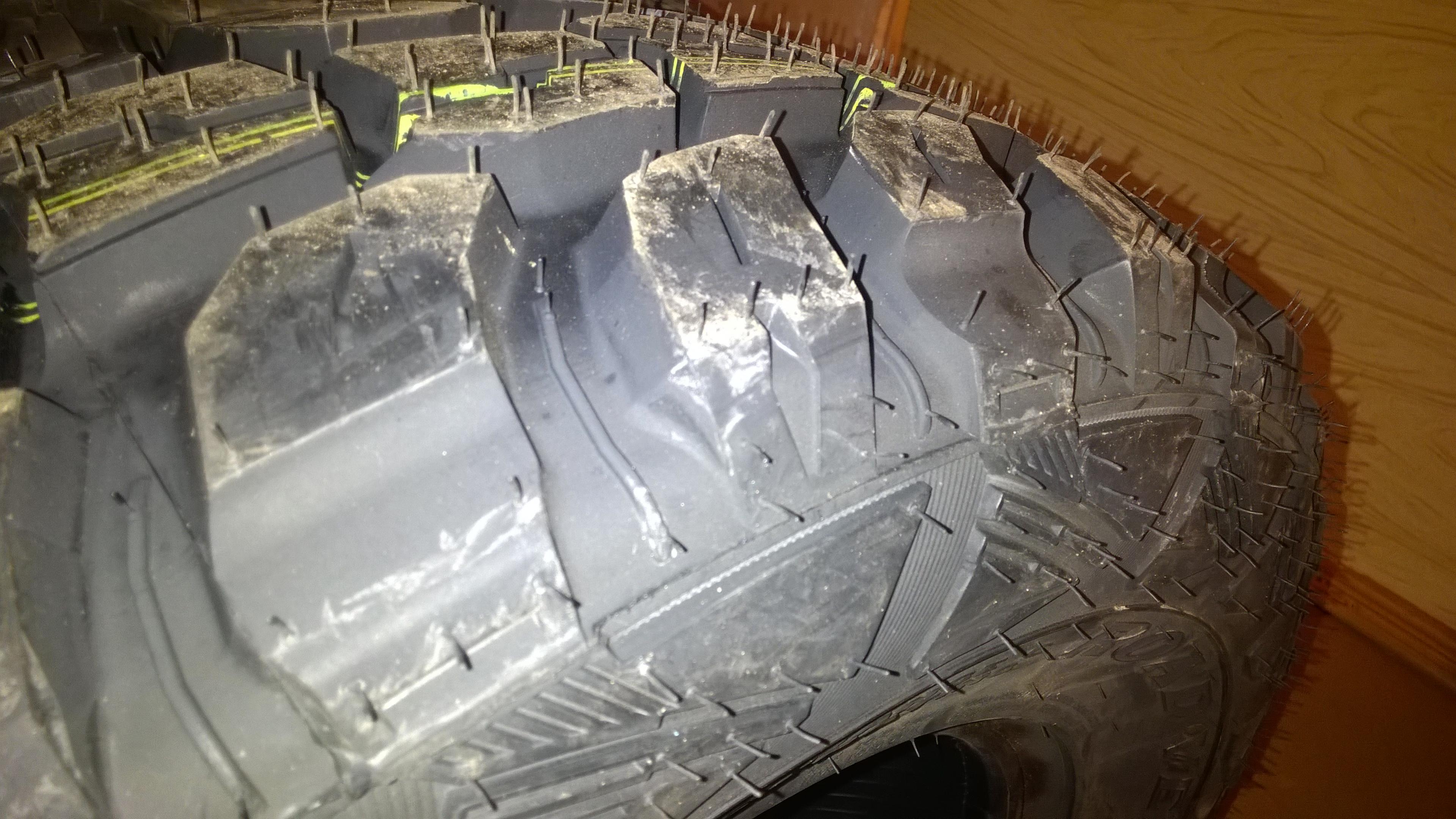

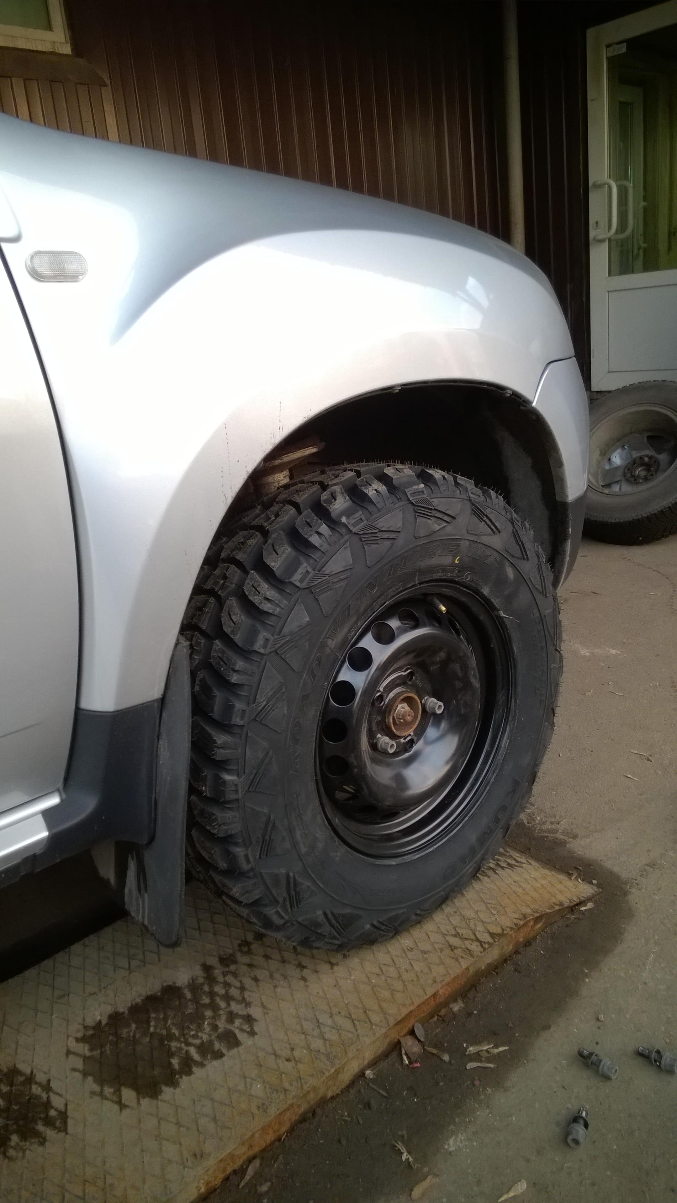

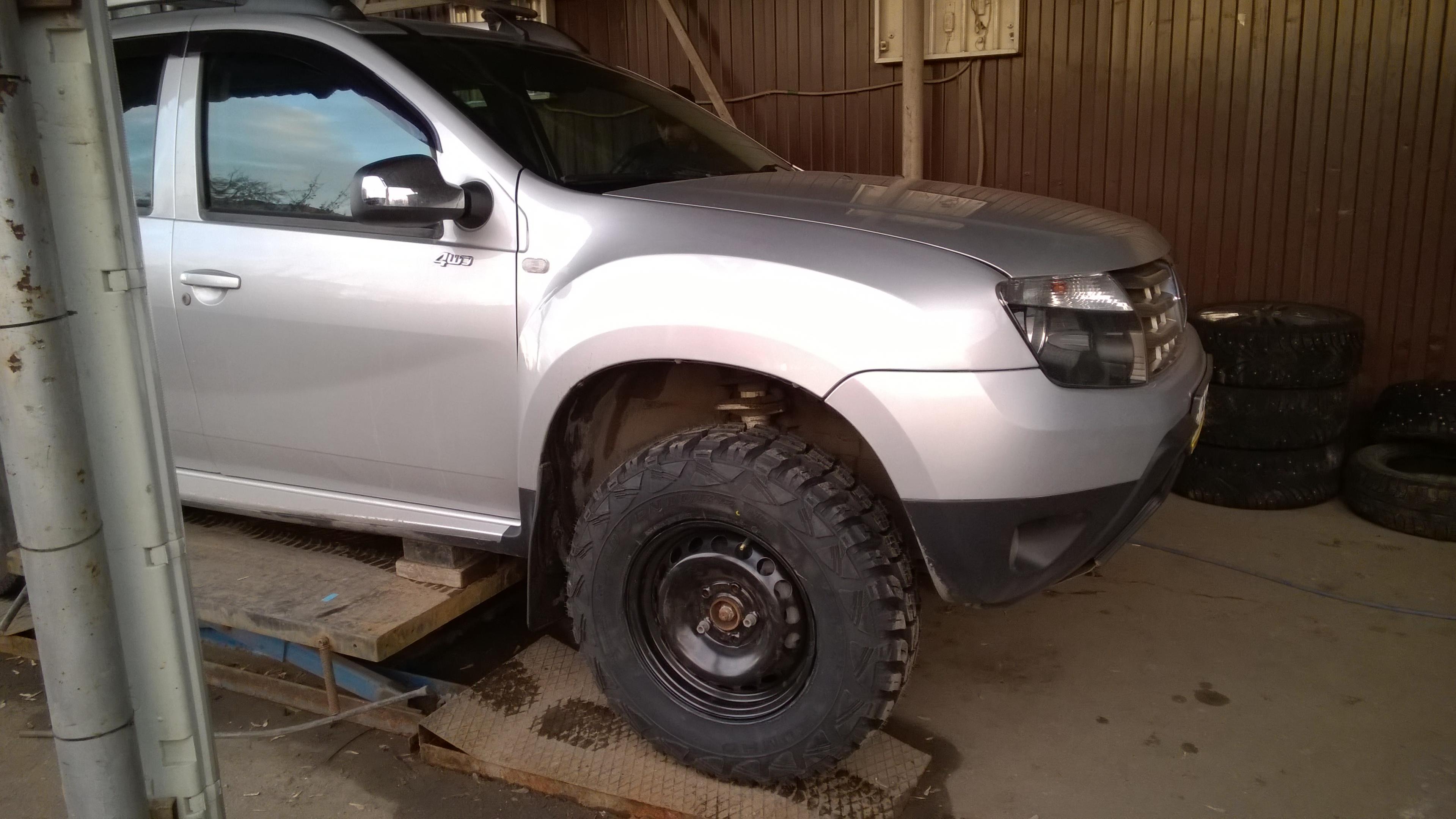

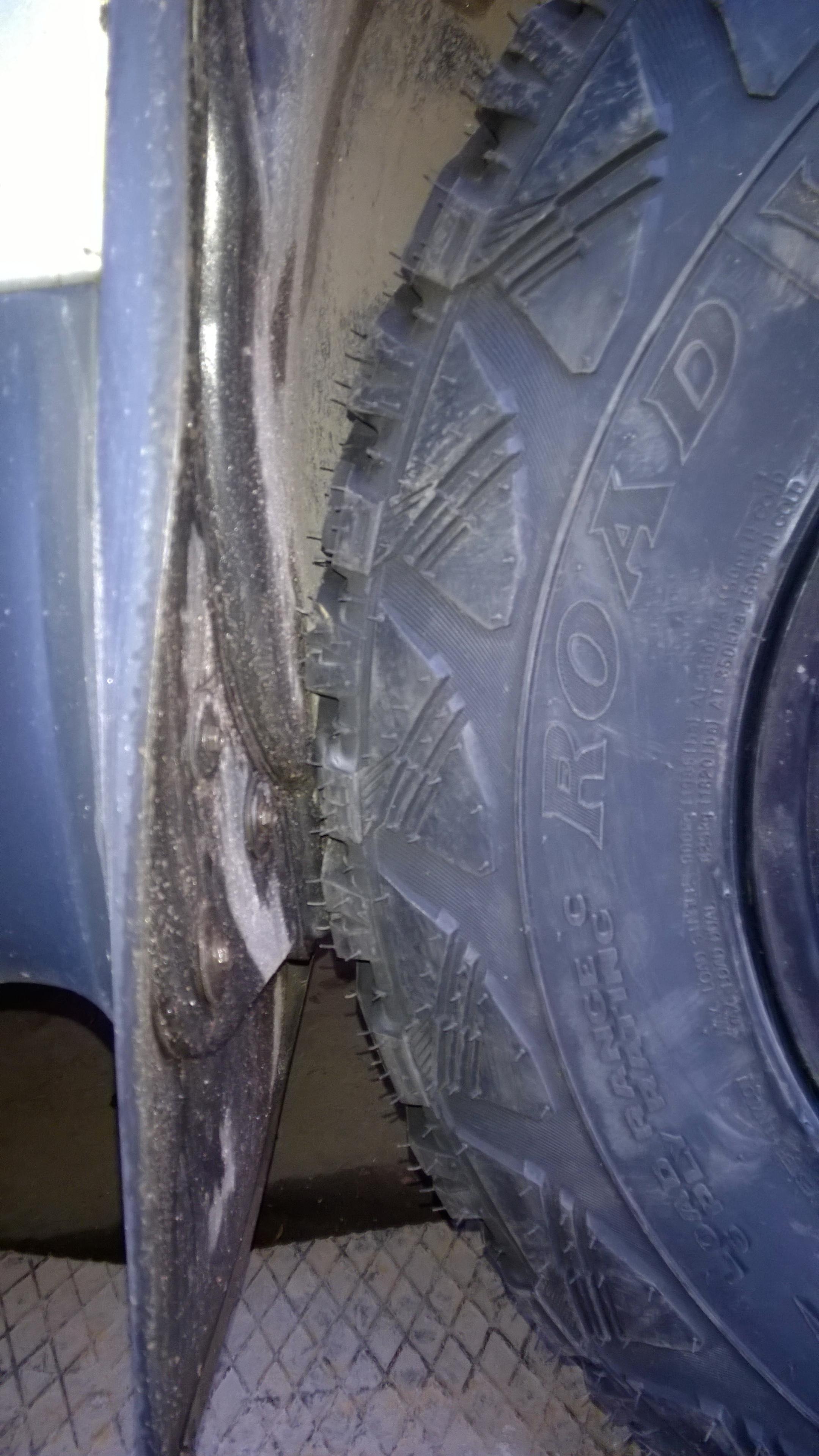

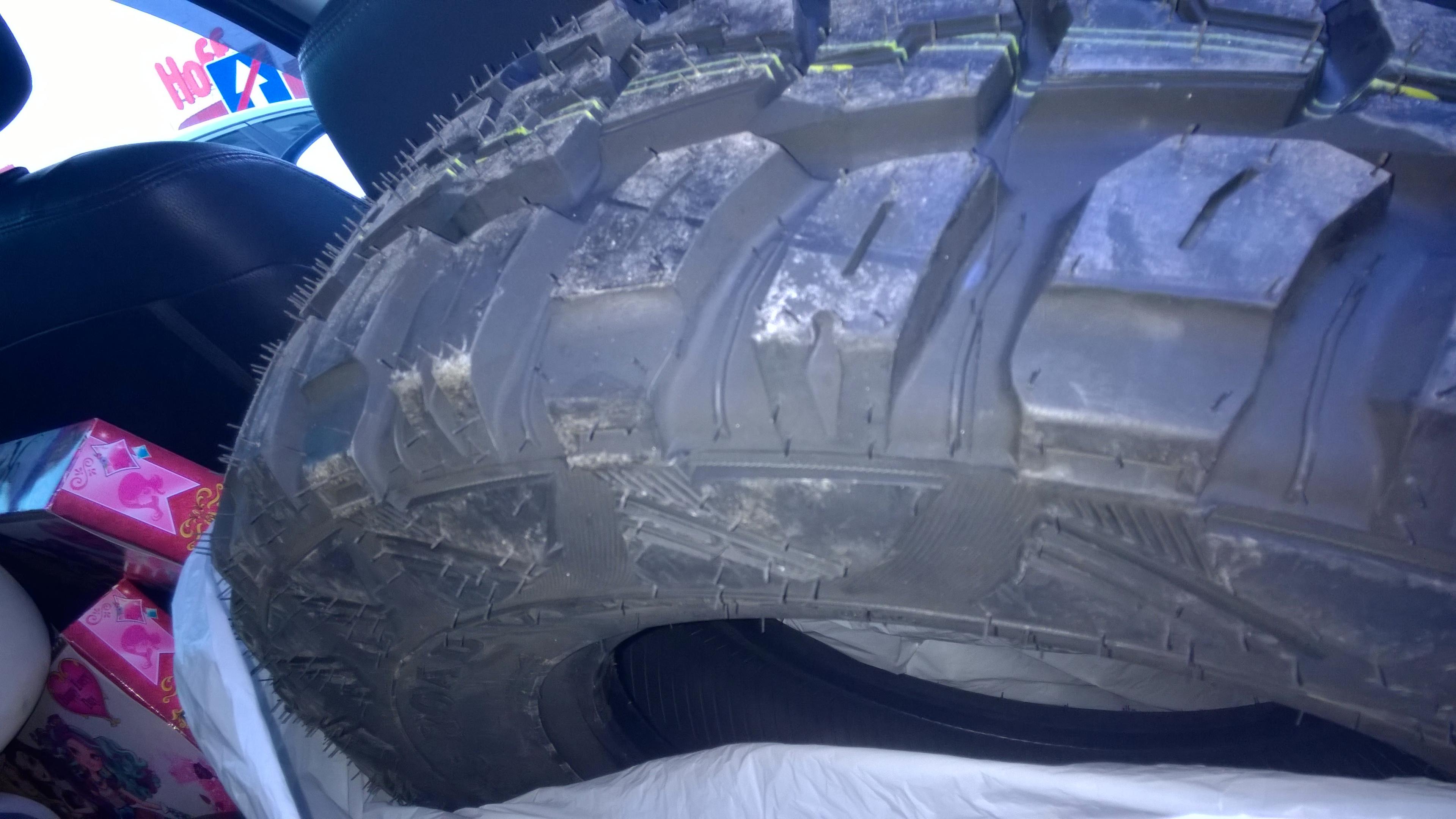

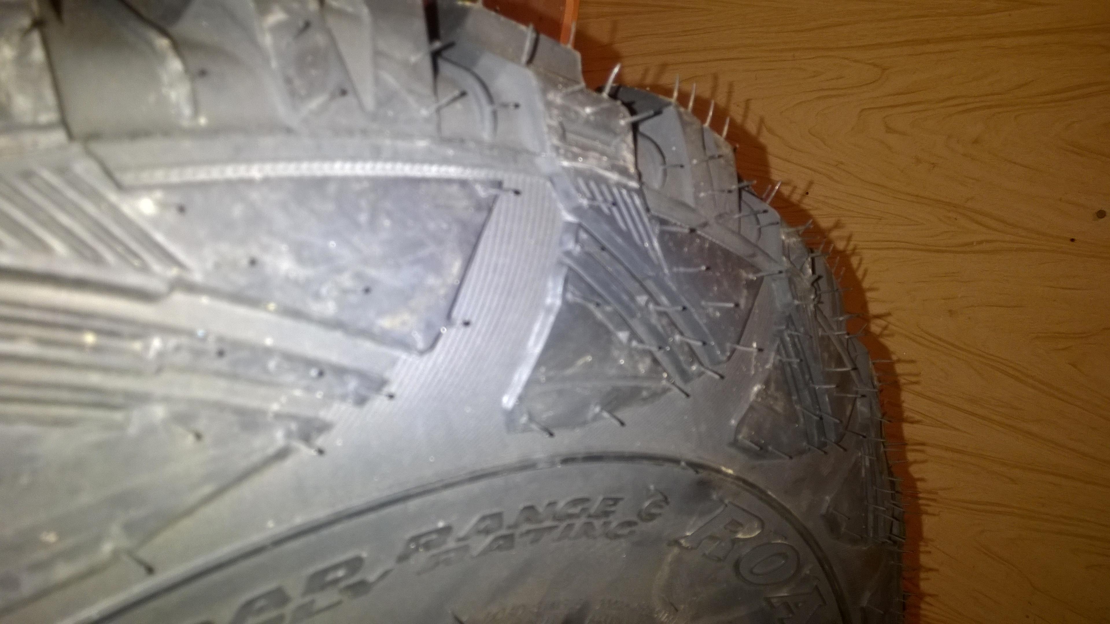

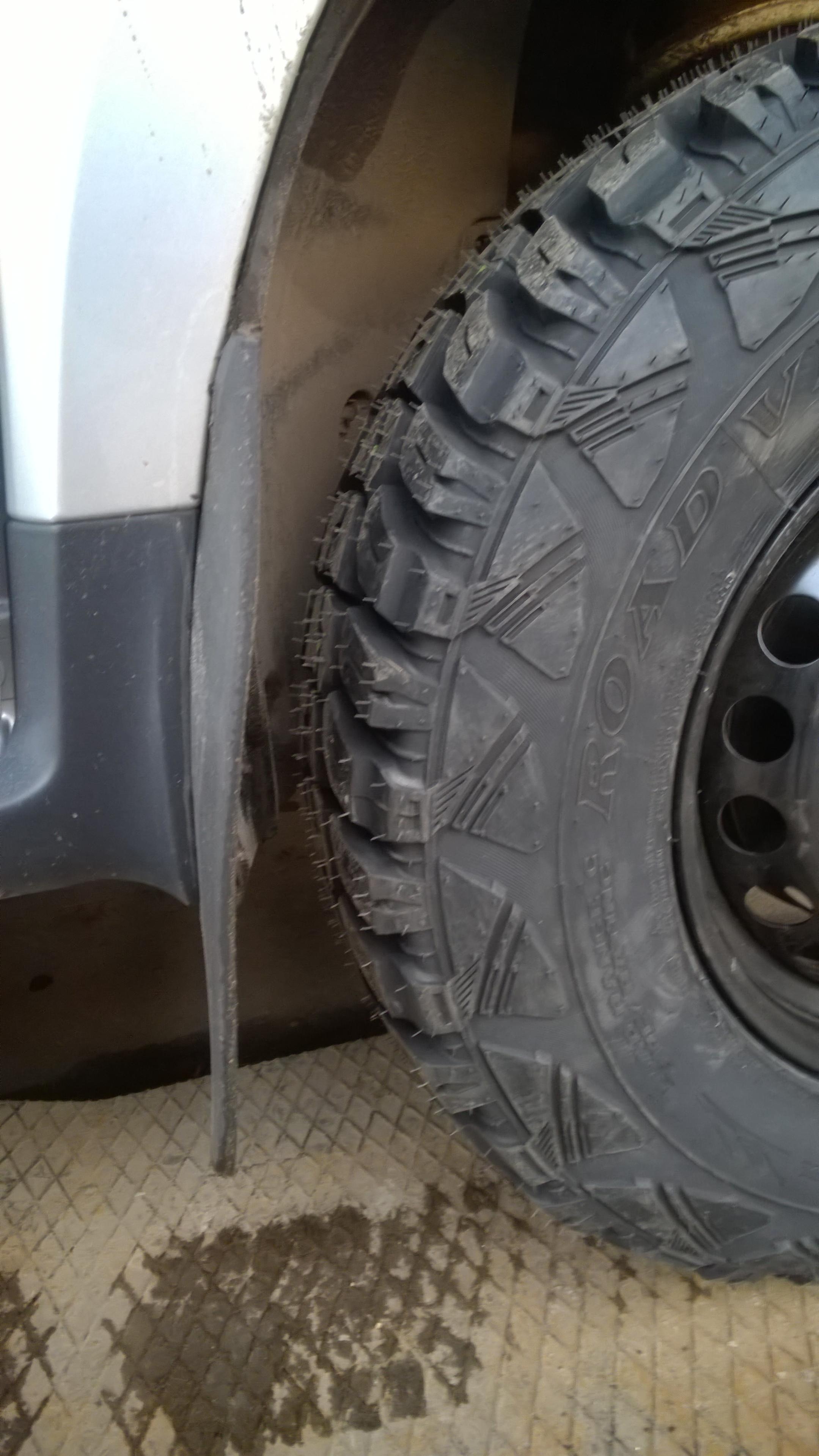

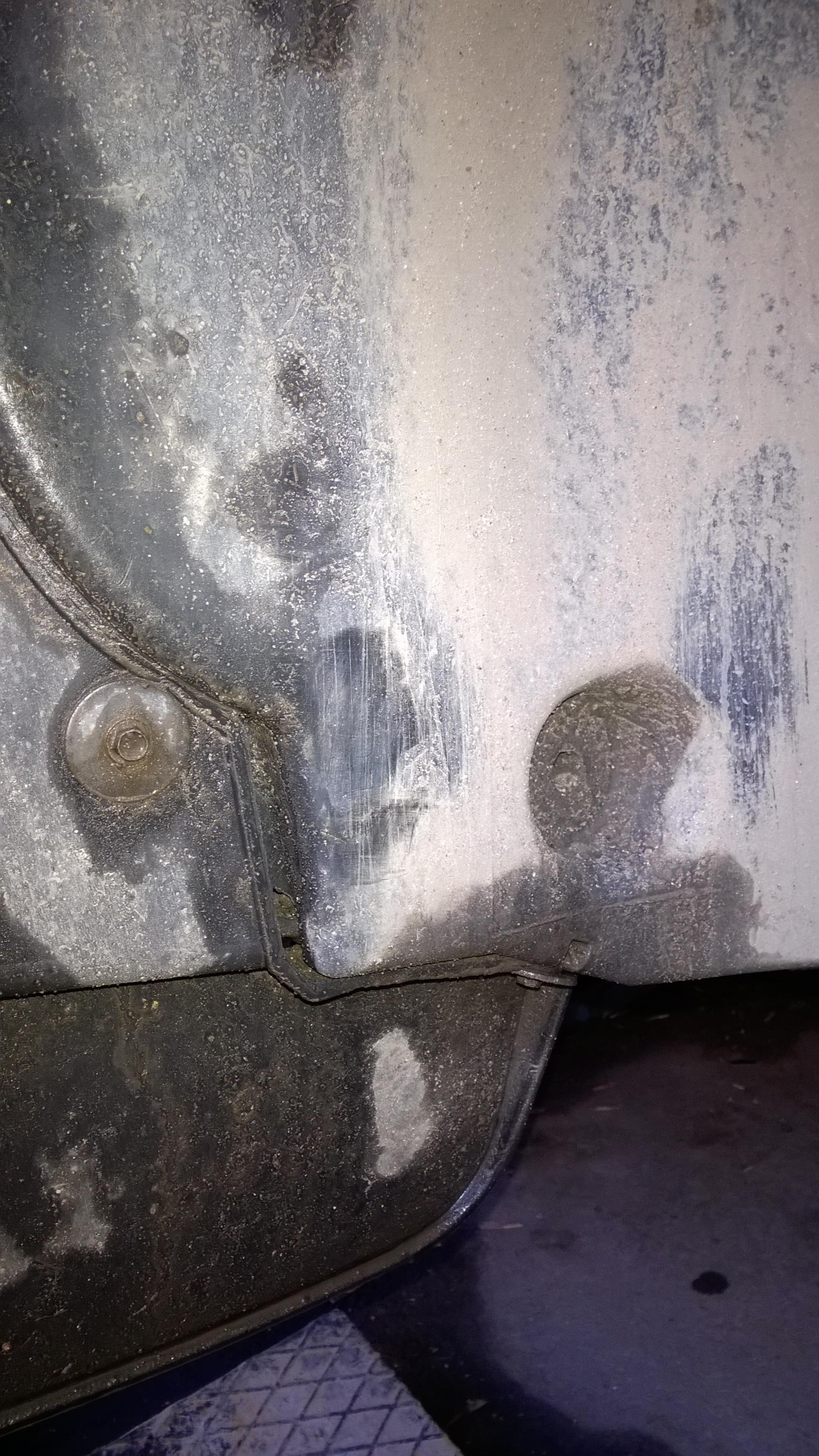

Сегодня примерил одно колесо на передок.
Надо будет подогреть подкрылок, думаю по месту даже не снимая, и вдавить непонятное "рёбрышко" на подкрылке к крылу.
Ребро это еще удивляло своим наличием в непонятном месте при шумоизоляции подкрылок.
На фотках видно что около этого же ребра как раз есть крепление подкрылка, которое утоплено примерно на 1см к крылу.
В общем "шиномонтажники" и все кто рядом оказался в очереди на мойку стояли раскрыв рты
думаю надо под подкрылком сначала железо подогнуть, после уже вдавливать, хотя могу ошибатся, туда не лазил.

Сообщение от спринтер Посмотреть сообщение
Вот сам не помню... Уже больше года прошло как подкрылки проклеивал, но кажется что до ребра там еще места предостаточно, попробую в понедельник залезть туда если гараж освободиться.
