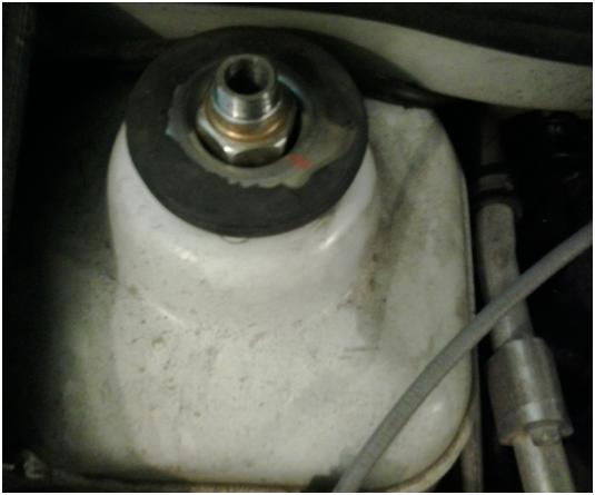

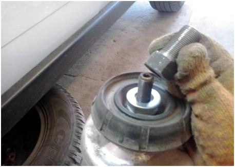

Там не удлинители именно штоков, а удлинители крепления к кузову - футорка идет. Она не увеличивает ход амортизатора на отбой.

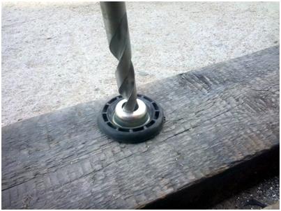

а вот здесь надо сверлить точно (в идеале растачивать):

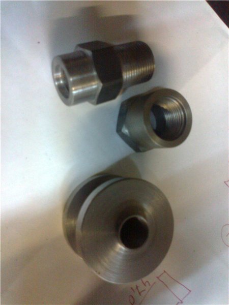

Хоть и не мой профиль, могу помочь с изготовлением удлинителей из хорошей стали. В принципе это мне не сложно. Тока размеры не мерял штока и резьбы.
Не понял вообще эту фразу. Как можно увеличить ход отбоя без изменения конструкции амортизатора?
Сообщение от Hudozhnik
Точить не надо. Муторно и точность будет еще хуже. Я сверлил сверлом на 20 (элементарно покупается) на станке. Дрелью - да, ровно трудно будет сделать.

Сообщение от a-s-m-1
Ход отбоя подвески, а не амортизатора. С удлинителем при лифте поршень будет в корпусе амортизатора ниже (ближе к среднему положению) и при опускании колеса ход сохранится. Ход самого амортизатора - не меняется.
Ну это спорно. Резьба М20 меньше 20 мм по наружному диаметру, плюс отверстие немного разбивается от сверления. Можно сверлить на 19,75 мм и круглым напильником доводить.
[/QUOTE]
Какой смысл гнаться там за такой точностью, если сама резинометаллическая шайба никак не закреплена на стакане?

В чем разница между тем удлинителем штока, который идет в комплекте с проставками и тем, про который вы гипотетически говорите?
В комплекте с проставками идет футорка, которая заворачивается после штатной гайки. При лифте с футоркой положение буртика, где начинается резьба амортизатора - по высоте от земли (ну или оси колеса) не меняется. А если вы накручиваете удлинитель штока, а не футорку, то родной буртик амортизатора опускается вниз (соответственно и поршень амортизатора). Так понятно? Вообще применительно к установке передних пружин назад имел ввиду. Там вообще футорка не подходит, а без удлинителя хода подвески вниз недостаточно будет, как и на жестких пружинах с обычными амортизаторами..
Она вообще-то закреплена силой трения. Это я написал исходя из того, что некоторые мне писали, что при установке проставок "зад" начинает жить своей жизнью, что я у себя не наблюдаю. Подозреваю, что косяк при установке может быть только такой. Иначе, как объяснить? Просто надо постараться сделать как положено.

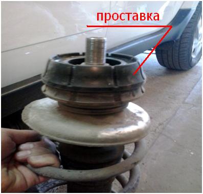

На логан клубе делали вот такие проставки:
Программирование ЭБУ в Волгограде
