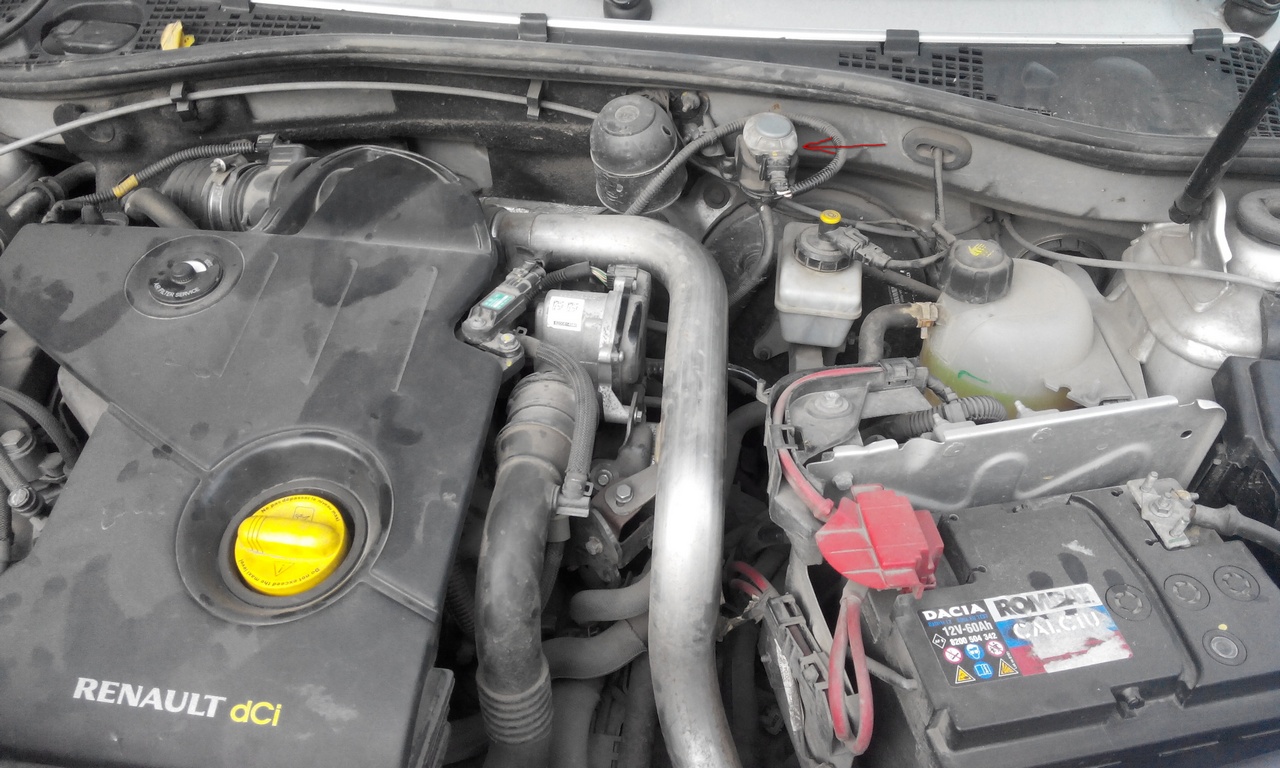

Подскажите что это за насосик?
Как-то двигатель работает интересно, на холодную абсолютно как обычно, а как прогреется не так как обычно, детонация что ли, то появляется, то проходит, может и подымить больше чем обычно, может дергаться при постоянном движении с оборотами около 2000. Так вот, в это время эта улитка шумно чирикает.
Один раз вылезла ошика p0638, сбросил, больше не вылазила.
Посмотрел через обд2 на дроссельную заслонку, как она вообще должна реагировать на педальку газа? у меня на холодную приоткрыта и при нажатии на педаль газа открывается, после прогрева открыта почти на 90 на холостых (смотрел при вышеописанной необычной работе двигателя). Не пойму, связана заслонка с этой улиткой или нет?
После выключения двигателя заслонка "чирикает" раз 7, я так понял самоочищается и это нормально.

снял патрубок (воздушная труба если быть точным), заслонка есть, может и не совсем дроссельная, но суть не в том)

На каком патрубке возникла заслонка, похожая на дроссельную?

отчего же на патрубке, наличие заслонки отмечено стрелкой, вопрос был изначально в насосике в первом сообщении, для чего он, что и куда гонит, на что влияет?
при запуске работает тихонько, по прогреву начинает шуметь, очень жажду понять физику процесса, с разбегу не одолел своим пониманием.
нашёл, это электромагнитный клапан ограничения давления наддува, хм, вопросов появилось еще больше...
есть подозрения на влажность воздуха и жару, последние 3 дня температура ночью под 30, днем под 35, влажность ночью под 100, днем 90. На улицу хоть не выходи, возможно для двигателя столько влаги уже перебор
Пробежался по теме, комментарий по дыму-пару снимается, вопрос подымался и закрылся)

Спасибо, как-то хотел найти эту книженцию, да всё не получалось.
Сегодня заезжал к знакомому, у него рено кангу дизель, начали сравнивать что и чем отличается в работе.
Главное - у меня воздушная заслонка почти сразу открывается и не прикрывается, у него на холостом открыта на 15%. Вывод - двигатель задыхается, ему не хватает воздуха, при перегазовке дымит, а вышеупомянутый клапан пытается откачать в вакумный насос то чего много. Есть очень большое подозрение на егр, или клапан залип или "гитара" забита, и двигатель кушает не чистый воздух а грязную бодягу, надрываясь при этом. Поэтому и на холодную он работает четко, а потом "мучается". Завтра буду всё снимать и смотреть, потом отпишусь.
п.с. у него холостые 850 и жрёт чуть больше и клапана ограничения наддува нет, а так такой же к9к с небольшими внешними изменениями. Пробег не менее 250к (пригнан был с 60к, а там хз), турбина и тнвд родные, форсунки разбирал и менял клапана на 200к сам, клапан 100уе оригинальный, работает отлично.
16.08.2014, 23:02
В российских дизелях такого устройства нет.
