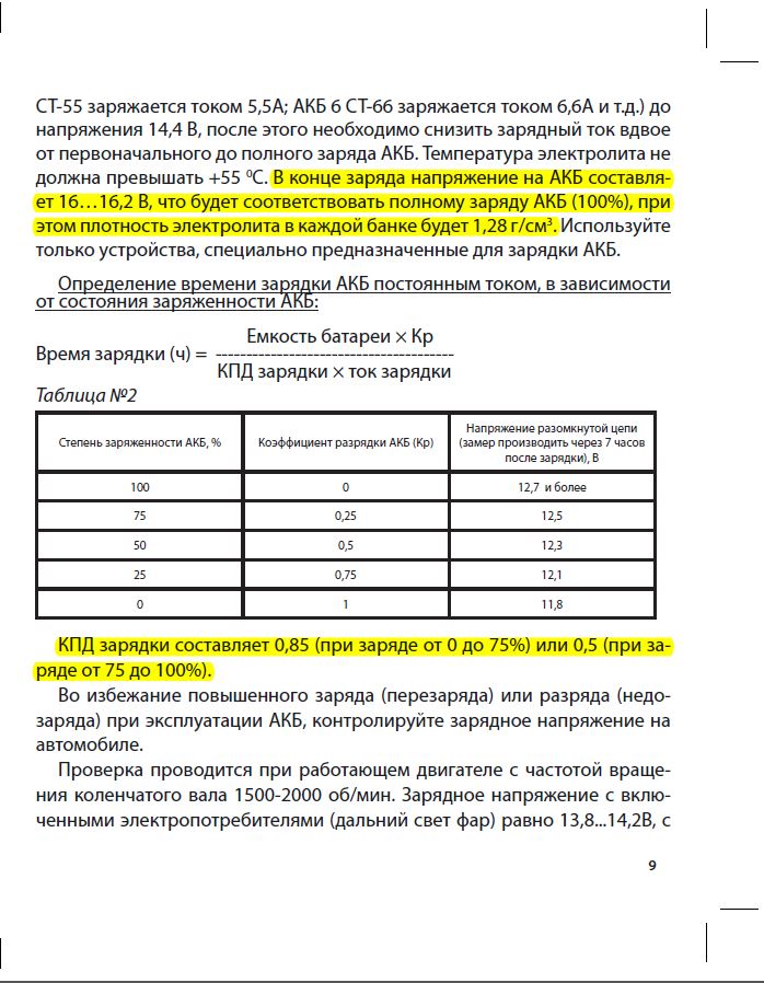

Сообщение от alex_175
Ну хоть кто то что то читал относительно зарядки АКБ, только наверное не допускается , а для зарядки близкой к 100% напряжение должно быть, скажем так более 16v

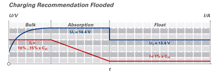

Вот что пишет Варта, когда то у меня она стояла на авто:
https://www.varta-automotive.ru/ru-r...-a-car-battery

Re: Аккумулятор
очень похож график на мою ситуацию

Сообщение от VaDukE
Тут по времени напругу уменьшают , а у вас из за температуры получается.

При всем уважении к человеку и наглядному видео (года три назад тут в ветке битва была про 16В и кипячению для выравнивания плотности) математика у него хромает. Никогда цифры а/ч рассчитанные зарядным не будут совпадать с усвоенными аккумулятором. КПД зарядки не равно 100%.

Scorp 3, Да дело не в арифметике,а в общем улучшайзинге состояния батареи,от приведённой технологии заряда. А 100% заряда это вообще условная цифра.
