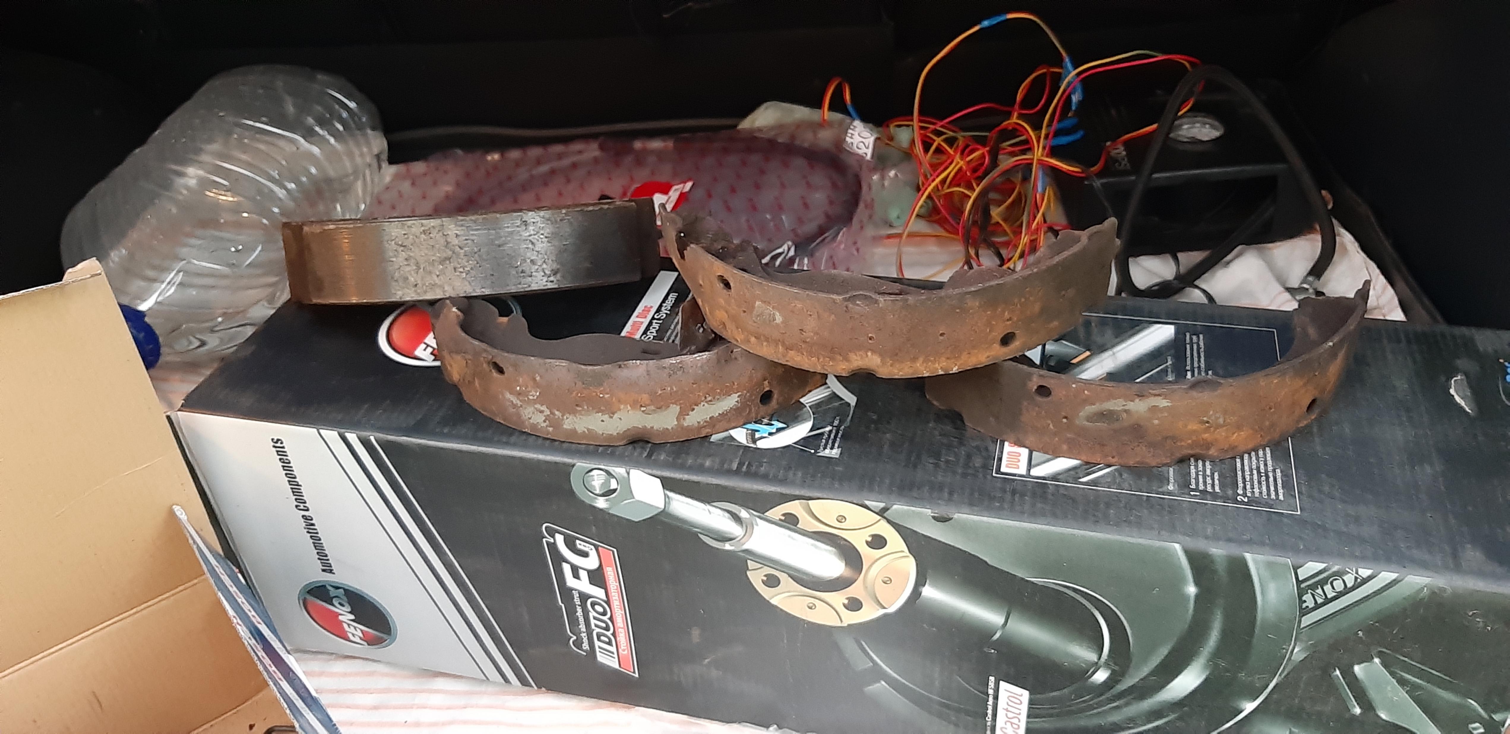

Иван, фото колодок с отлетевшими накладками не сохранились? Один из форумчан тоже предположил что кусок накладки на одной из колодок отвалился, но как оказалось что этого куска и не должно было быть.
Отправлено с моего Mi 9T через Tapatalk
А ведь нашел. Отвалились полностью . Кусков небыло.
Последний раз редактировалось иван3; 29.12.2020 в 08:15.
Причина: Три из четырех , как корова языком.

Зимой раза три примерзали на ручнике , может тогда оторвал.

Возможно когда барабан снимался, буртиком и сорвал накладки. У меня так было, по оторванной накладке было видно, что она держалась на менее половины своей площади.

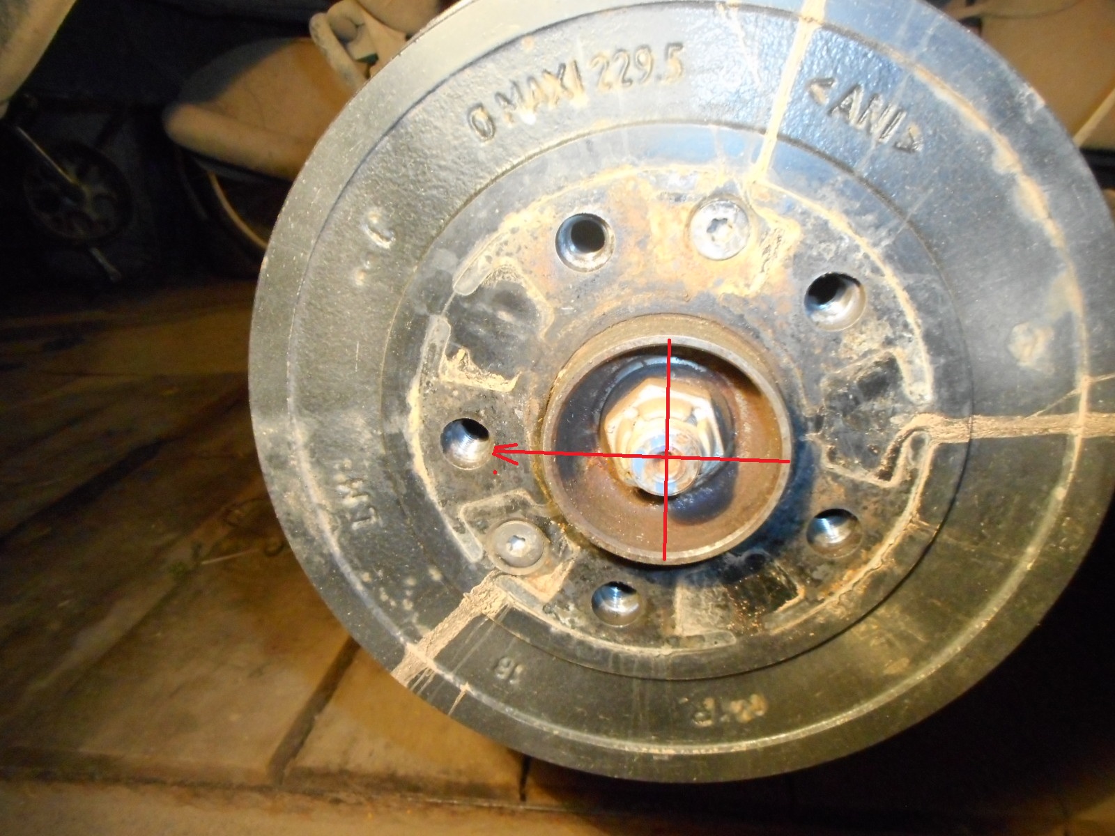

Чтобы легче снять барабан, нужно болтовое отверстие в барабане выставить в перекрестное положение, и через отверстие отверткой сдвинуть рычаг ручника в нулевое положение.

Короче, отваливаются накладки оригинальные (они же бош), и смысла их вторично ставить нет. (чтобы там ни говорили свидетели Святага Оригинала). Можно любые другие дешевые хоть какие попробовать.

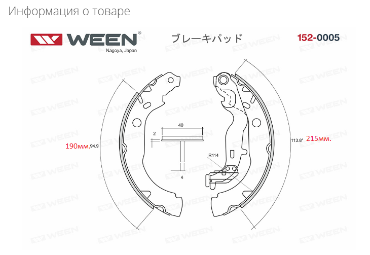

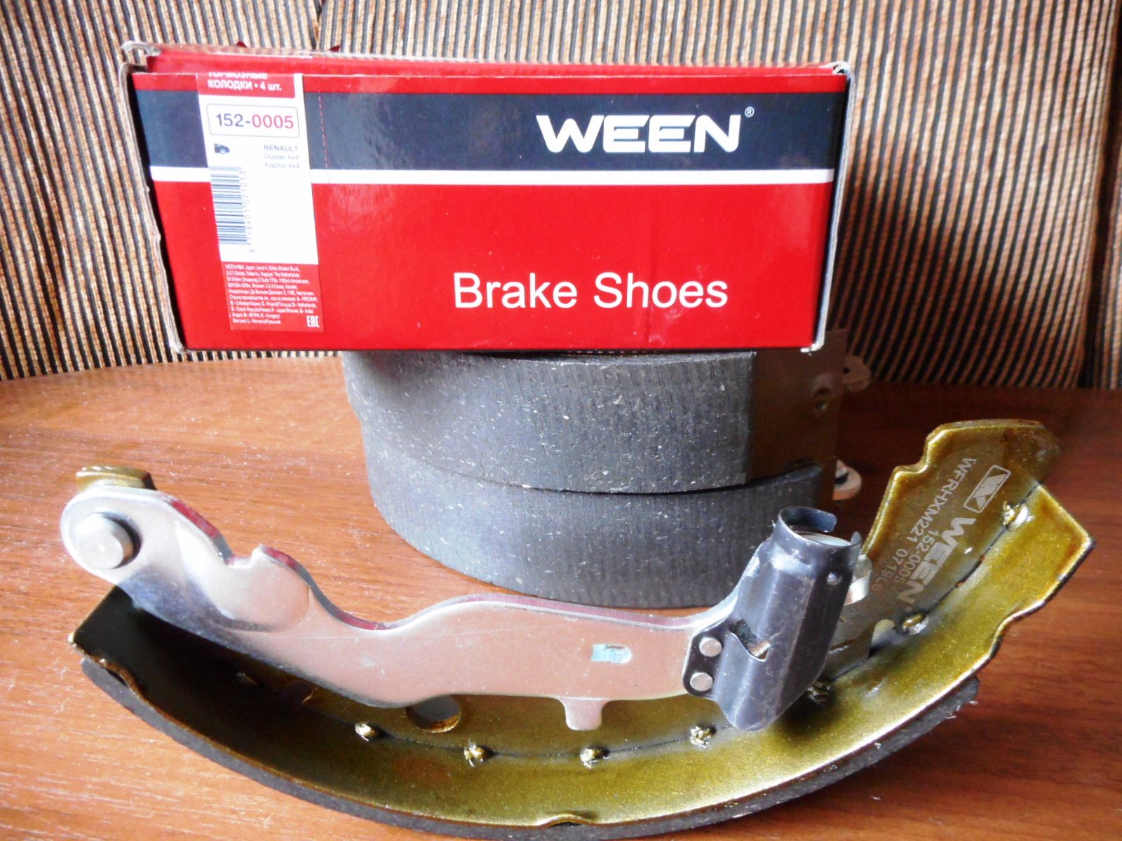

Сообщение от Sane
Пришли колодки Ween 1520005 для 4х4. Размер фрикционных накладок на картинке дан неправильно-поправил, ширина колодок дано правильно. Отверстие под "солдатики" соответствует оригиналу-сравнивал с колодками Bosch. Пишут, что 100% non asbestos- фрикционный состав смеси безасбестовый. Цена вопроса 1.4 руб.
Колодки обладают дискосберегающими свойствами, высокой прочностью и устойчивы к появлению сколов. Оптимальная износостойкость фрикционных накладок: дисковых – не менее 9,0 МПа, барабанных – не менее 3 МПа. Ресурс дисковых тормозных колодок WEEN составляет не менее 30 тыс. км, барабанных – не менее 70 тыс. км/

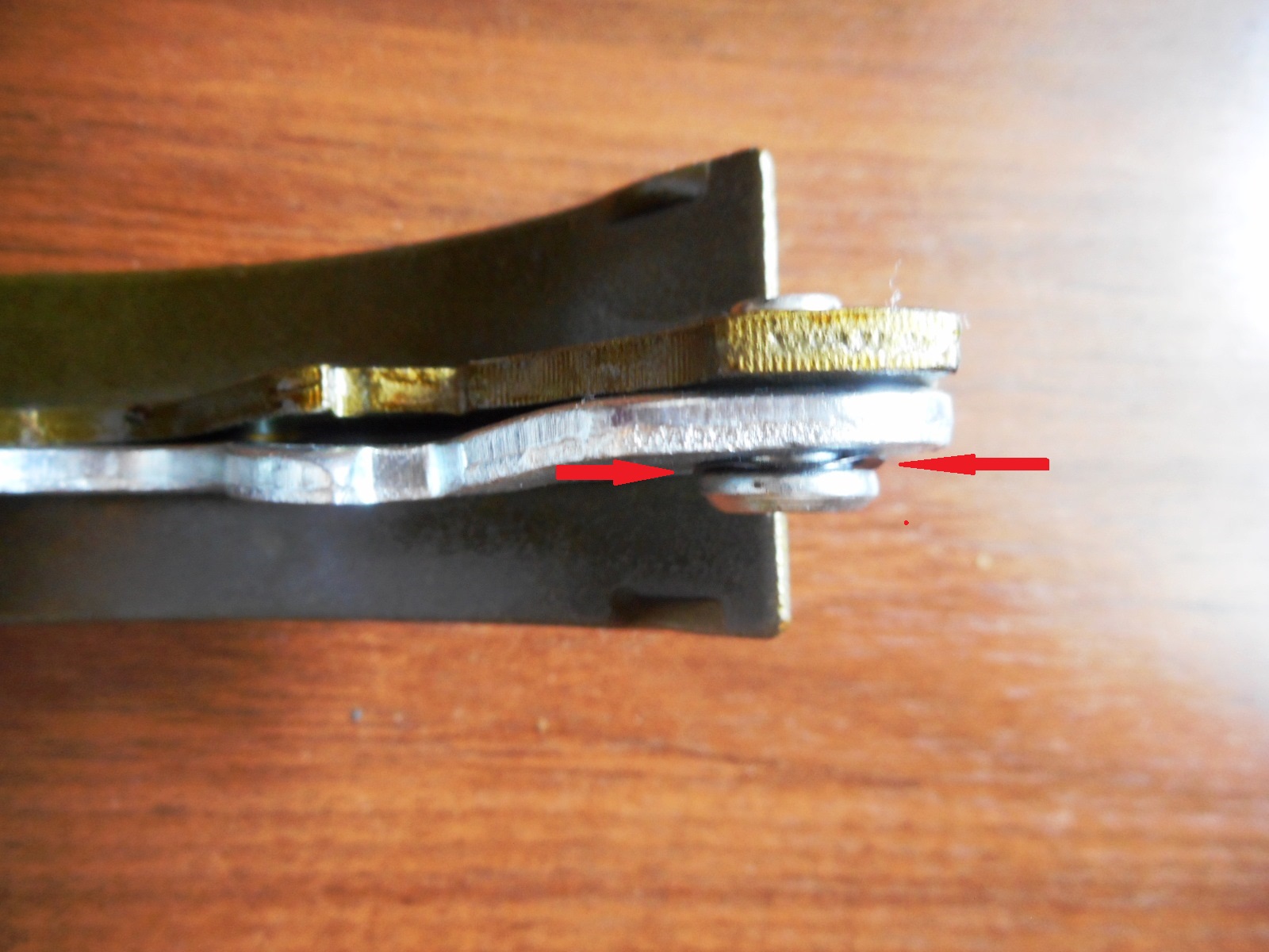

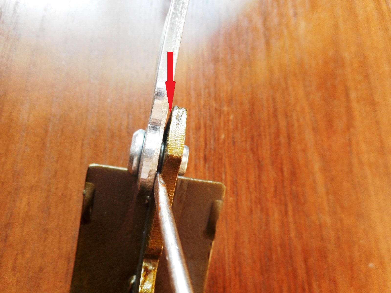

Заметил, что в крепёже у рычага ручника, подложена пружинная шайба.
Если вставить отвертку между колодкой и рычагом, то рычаг сдвигается в сторону, и образуется приличный зазор для смазки.
Как стали и как ходят колодки ???

если по простому то вручную, вывесив оба колеса , вращать колесико до соприкосновения колодок с барабаном , можно зажать колесо, а потом одинаково отпустить на обоих колесах...
