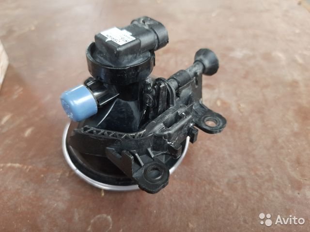

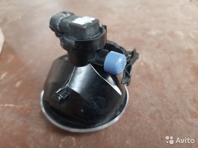

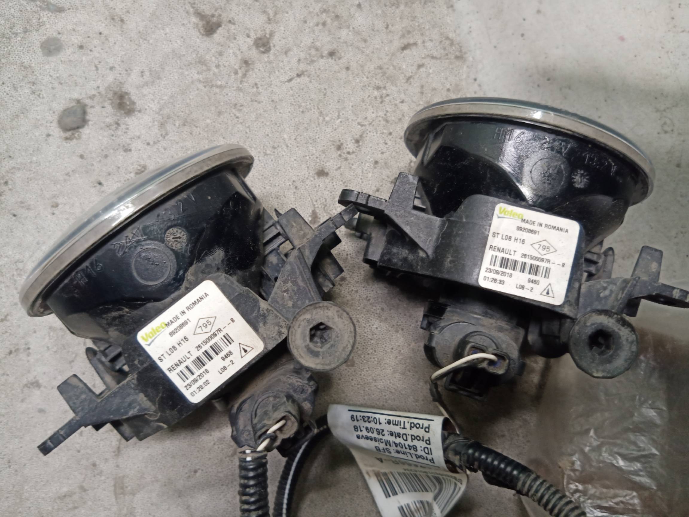

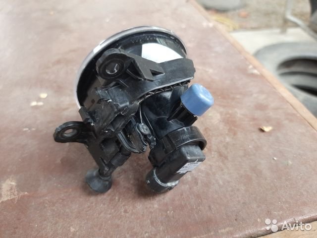

Добрый вечер всем. Кто подскажет каталожный номер заводских противотуманных фар VALEO с пластиковым стеклом для дастера 2019г.. В интернете номера все разные, соответственно и цена разная. Хотел заказать в интернет магазине, но там нет фотографий товара. Поэтому не понятно, что покупаешь. Нужна вот такая.
17.11.2021, 01:21
#494
Регистрация: 03.01.2021
Сообщений: 4,727
Время онлайн: 7 мес. 3 нед. 1 д. 7 ч. 16 мин. 4 сек.
: 2498
Был(а): 20 июн 2025 01:56
Re: противотуманки в Рено Дастер - renault duster
по моему ВИНу (2020г)пробивается вот эта
Valeo 044 847
Фара противотуманная
такая же фара стоит на вазиках (ларгус , Хрей , веста), начни с авто магазинов..

Alekc495, на моих заводских такая наклейка:

ПТФ на дорестайле (у меня стоят) со стеклянным рассеивателем и лампой Н11 на 55Вт, на рестайле пластик и лампа Н16 на 35Вт. По креплениям идентичны. Устновка 55Вт лампы в пластиковую ПТФ вызывает расплавление рассеивателя, когда но грязный. ПТФ от первых Дастеров вполне. Кстати, на Форд Фокус 2 идентичные ПТФ, совершенно.
19.11.2021, 11:50
#500
Регистрация: 11.03.2019
Сообщений: 1,512
Время онлайн: 4 мес. 7 ч. 19 мин. 11 сек.
: 887
Адрес: Новокузнецк
Сообщение от 911M
они 19Вт. И провода тонюсенькие.
Сообщение от 911M
я смотрел, по моему, на сайте Освара, там вообще внушительный список машин на которые они подходят по размеру и креплениям
