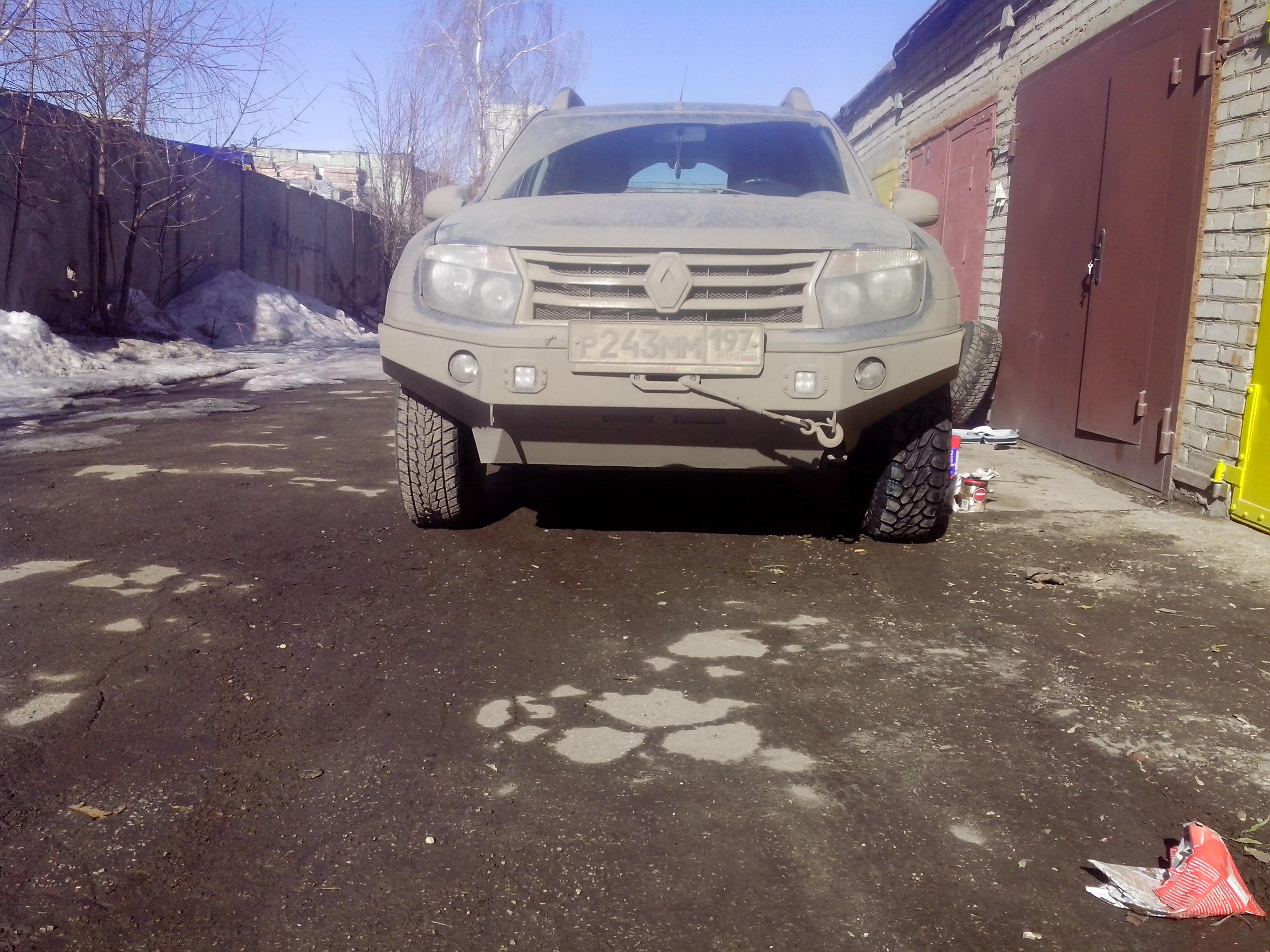

Сегодня примерил одно колесо на передок.
Надо будет подогреть подкрылок, думаю по месту даже не снимая, и вдавить непонятное "рёбрышко" на подкрылке к крылу.
Ребро это еще удивляло своим наличием в непонятном месте при шумоизоляции подкрылок.
На фотках видно что около этого же ребра как раз есть крепление подкрылка, которое утоплено примерно на 1см к крылу.
В общем "шиномонтажники" и все кто рядом оказался в очереди на мойку стояли раскрыв рты

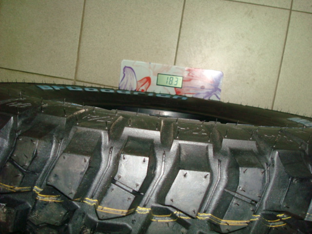

Чуть ранее задавался вопрос о весе внедорожной резины, так вот Бенджамин Франклин мудовый в размере 235/75 R 15 весит

В общем взвесил сегодня всё что смог
Диск KFZ 7305 R15 - 7.2кг
Диск запаски дастера (чёрный) R16 - 9.2кг
Резина BFG AT 225/70 R16 - 15.5кг
Резина Kumho MT KL71 235/75 R15 - 18.5кг
В сборе KFZ 7305 R15 + Kumho KL71 235/75 R15 - 25.5кг,
ориентировочно (+- погрешности) на 1кг тяжелее, чем BFG AT 225/70 R16 на штатной штамповке.

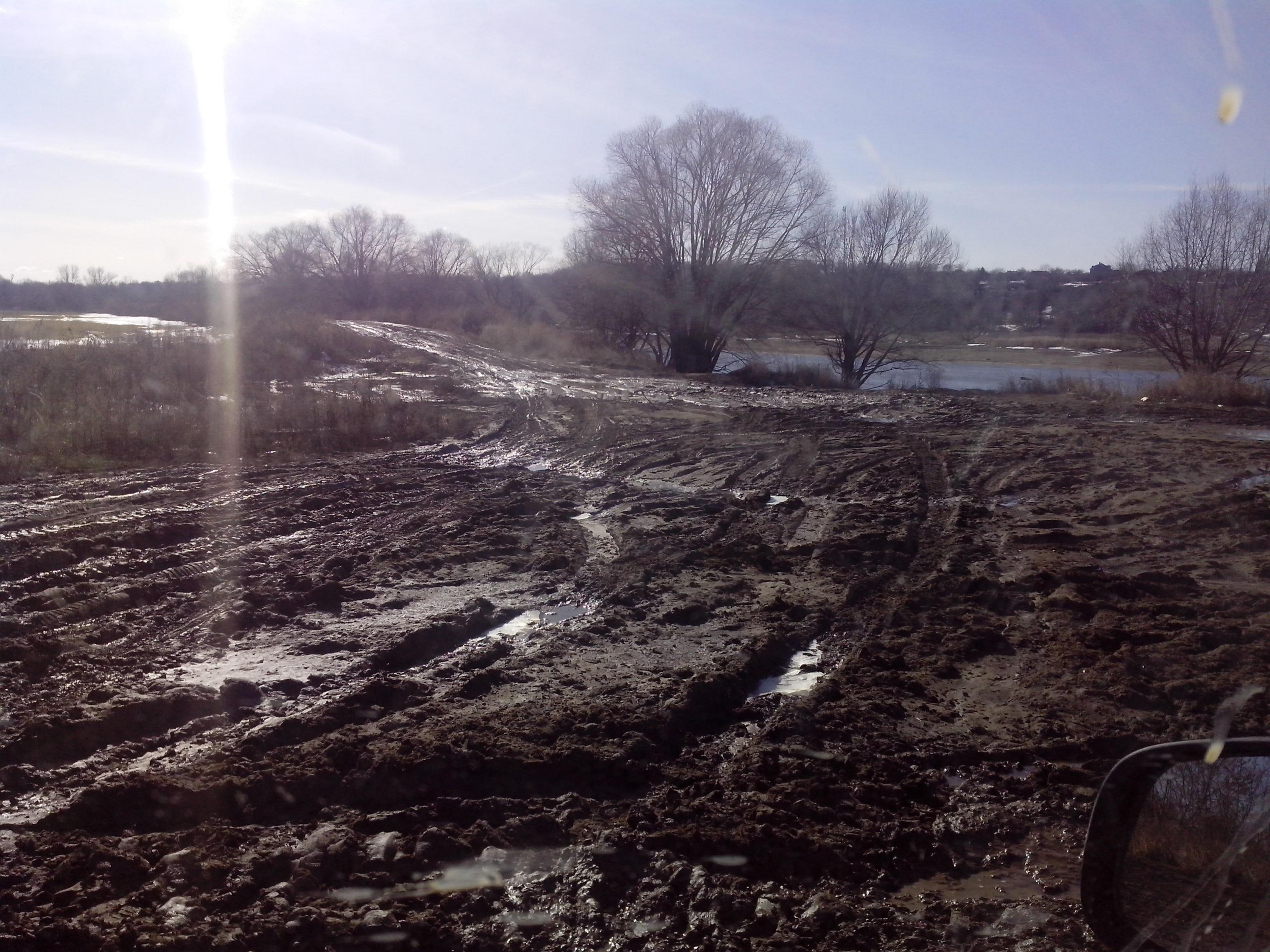

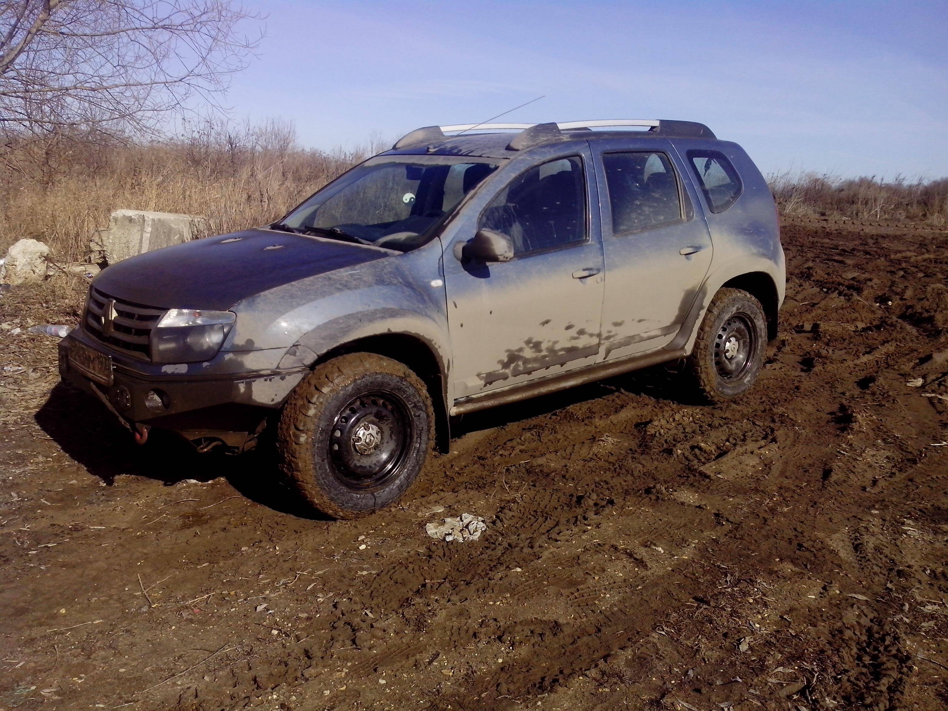

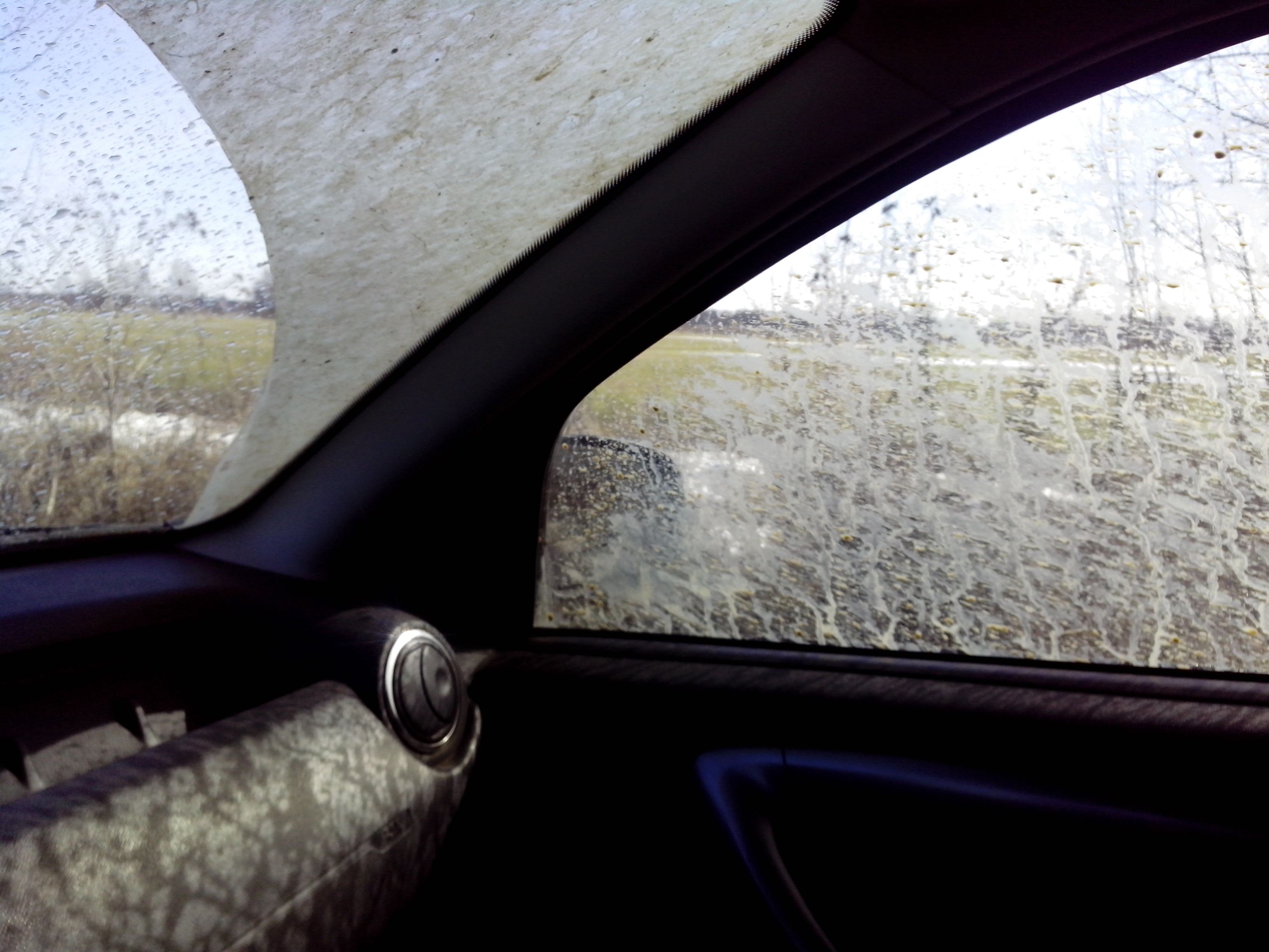

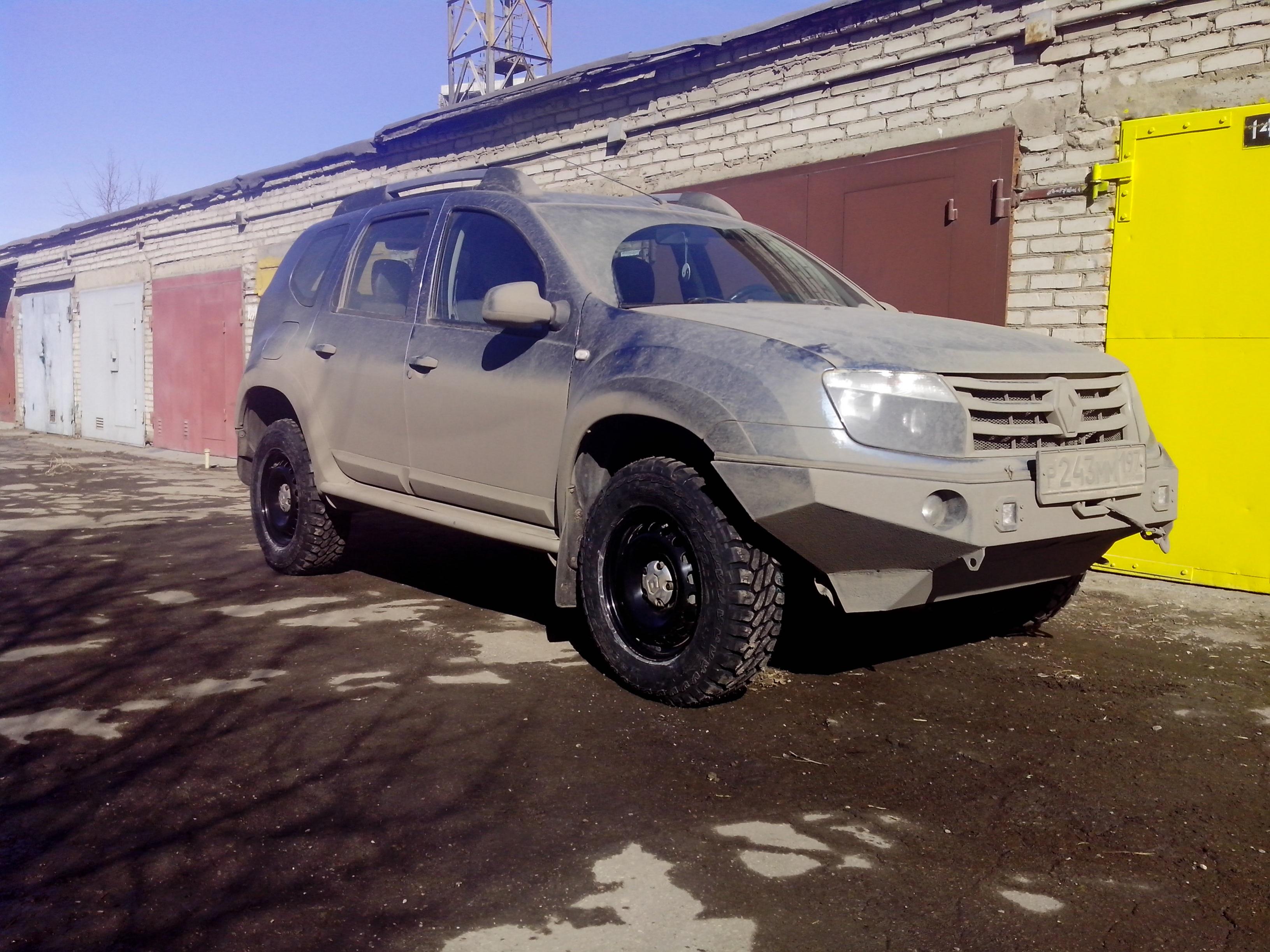

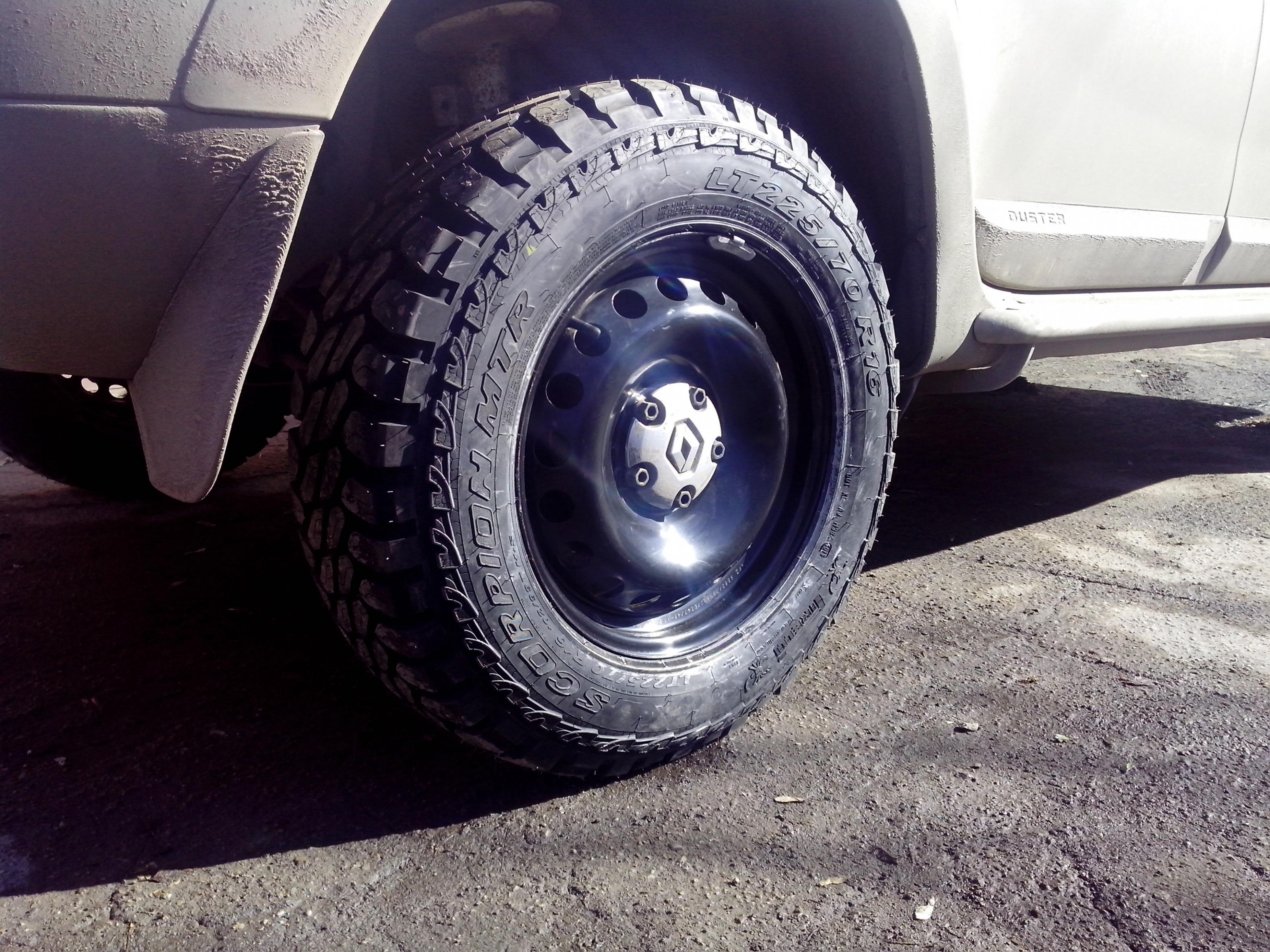

Таки не выдержал и сегодня переобулся в Pirelli Scorpio MTR 225/70 R16.
Проехал порядка 30- 35 км. Первые впечатления – приятно удивлен. Думал будет много шумнее и дискомфортней. Естественно, по сравнению с АТ резиной новая пошумней, особенно выделяется шум от задних колес, но она еще не прикаталась. А по сравнению с легендарной Вли-5 так это вообще тихая. Пару раз разогнался до честных 110 км/ч, все хорошо, в один медленный поворот специально зашел с превышением скорости, машину прогнозируемо слегка потянуло наружу поворота, сбросил газ и машинка вернулась на траекторию. На разбитом асфальте задок слегка подпрыгивает, но думаю, это лечится выбором оптимального давления в шинах. Сейчас все накачаны до 2.3 атм. Сзади смело можно стравить до 2-х.
Как известно, больной на голову собаке 7 верст не крюк, а свинья везде грязи найдет, то, естественно, потянуло меня на поиски говен. Благо далеко ехать не надо, Москва река рядом.
Оказался на правом берегу на месте старой бронницкой паромной переправы.
Прокатился вдоль берега и покрутился на раздолбанном пятачке. Резина и здесь проявила себя отлично! В режиме 4WD AUTO везде проехал на второй передаче. Только на самом пятачке при активном рулении на малых оборотах наметился недостаток момента, но стоило придавить педаль газа, как машина рванулась вперед, раскидывая во все стороны комья грязи.
В дальние поездки лучше будет переобуться в АТ резину. Но при моих частых вылазках на речки, в леса и туда, куда глаза глядят можно смело кататься на этой резине.
Теперь нужно выбрать денек и найти бездорожье посерьезней.

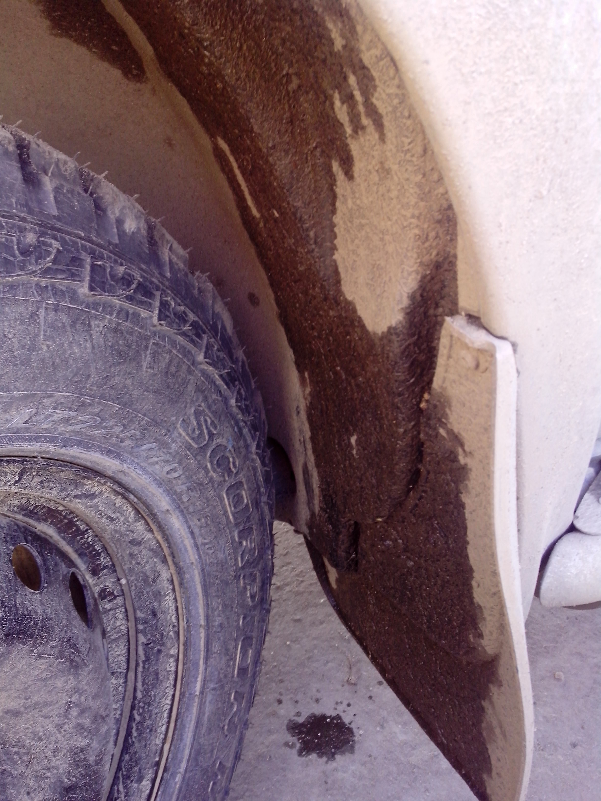

Кстати, как и ожидалось, впереди колеса лишь чуть-чуть шоркают о подкрылок снизу перед углублением под клипсу.
И еще - никаких вибраций на передке при разгоне.

Сообщение от Panzerschreck
Я и на Тушкане и на Шнивах Гудрич качал перед - 1, 9 , зад - 1, 8 , она сама по себе твердая и когда 2ат сильно долбит в кузов на выбоинах

владислав51, буду пробовать...
