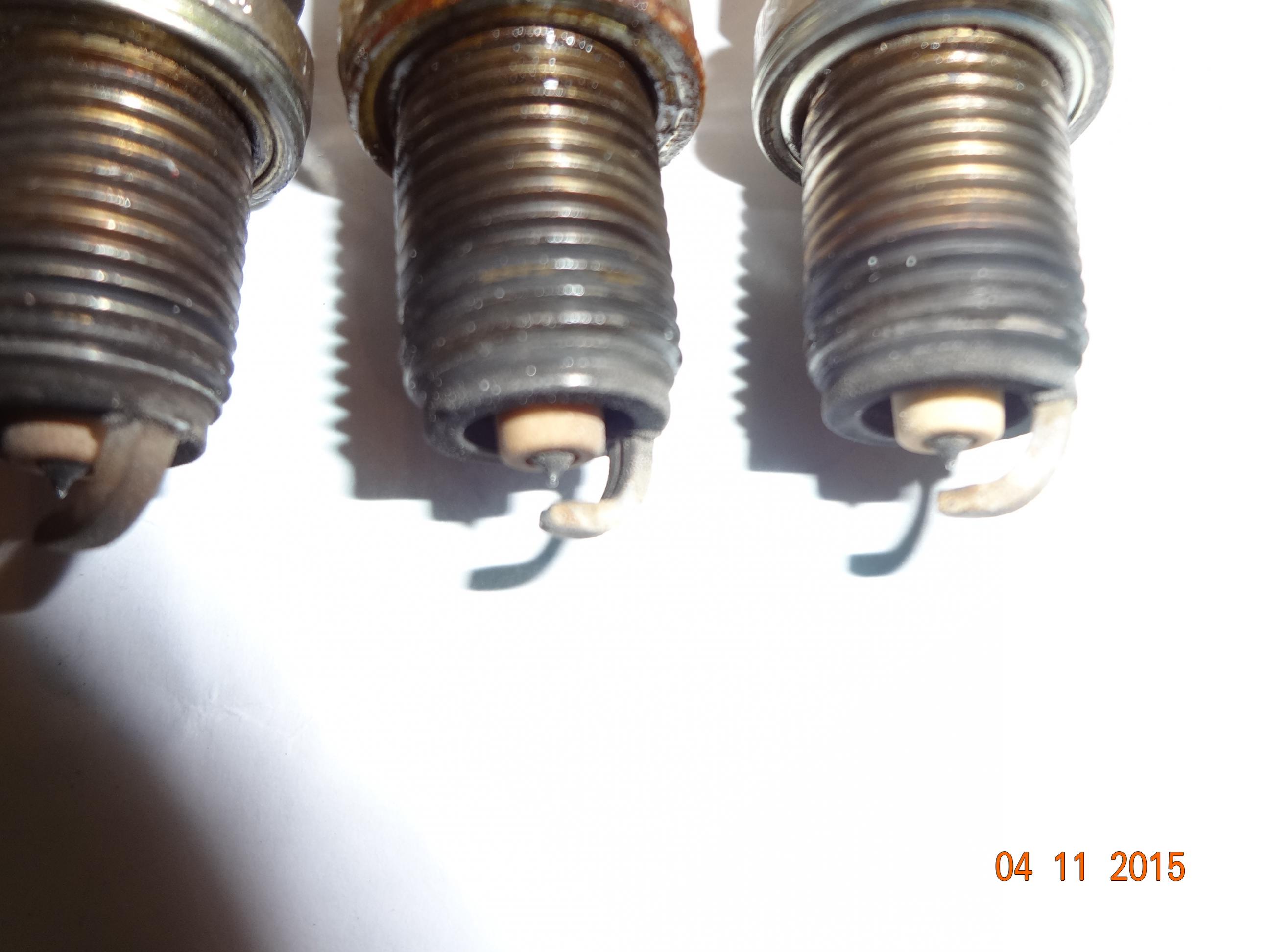

Старый 04.11.2015, 15:24   #500
jimmik
Особый статус
Аватар для jimmik
Онлайн: jimmik вне форума
Был(а): 16 мая 2023 18:38
Имя: Рафик Нишанович
Автомобиль: Супербешенный МАтиз Сгорел и продан)))
По умолчанию Re: Свечи зажигания 1,6л, 2.0 л.

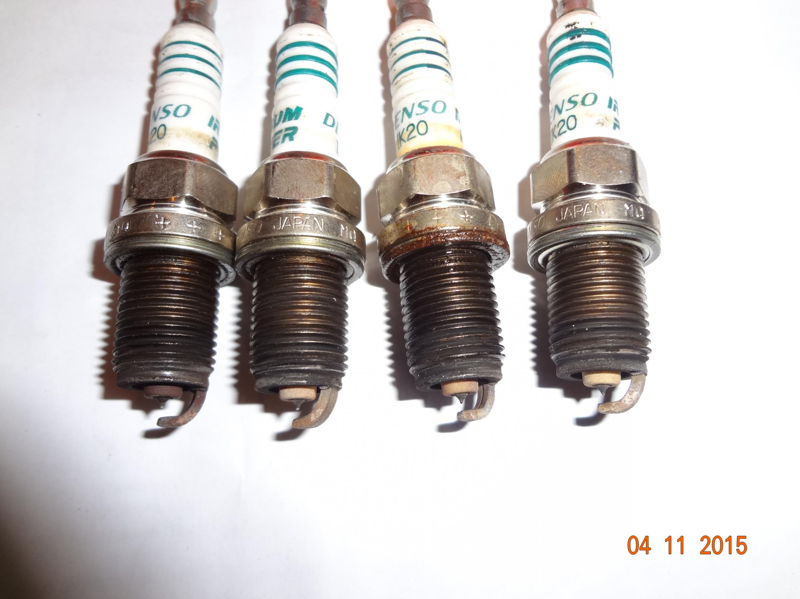

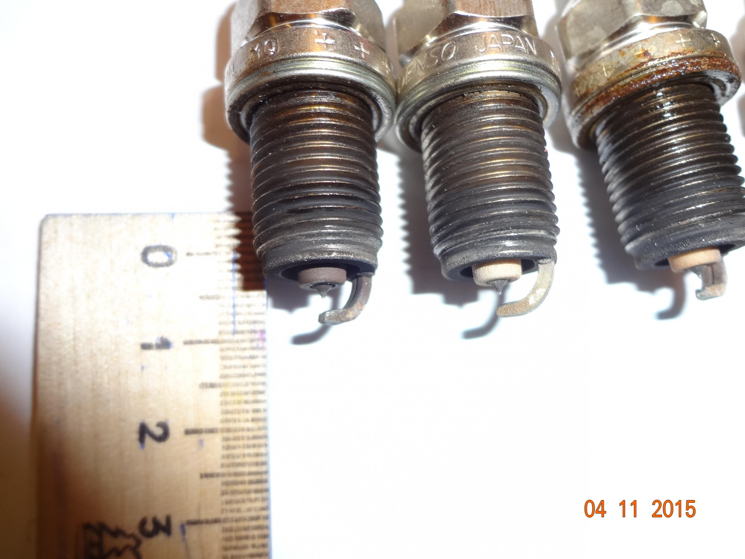

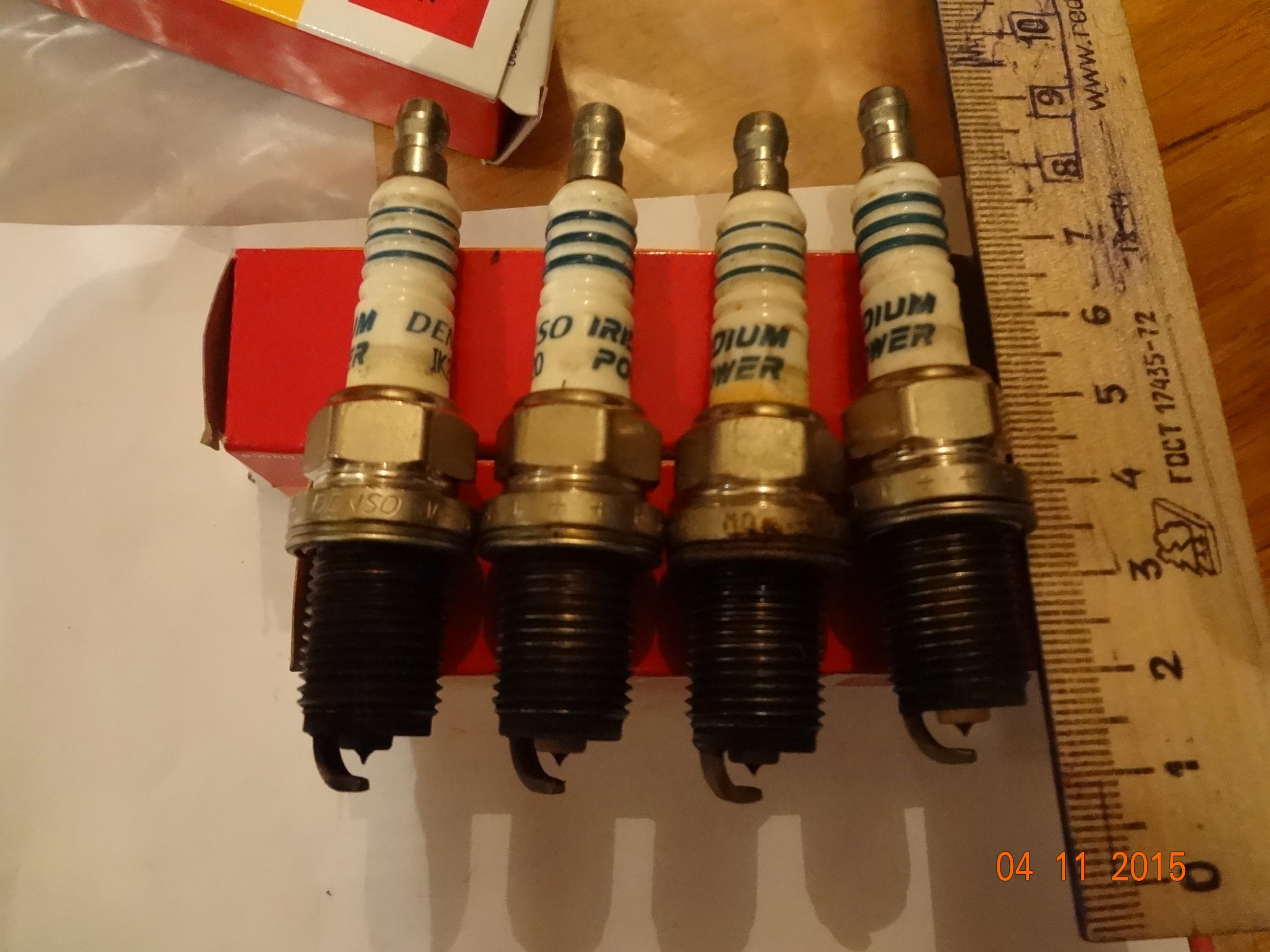

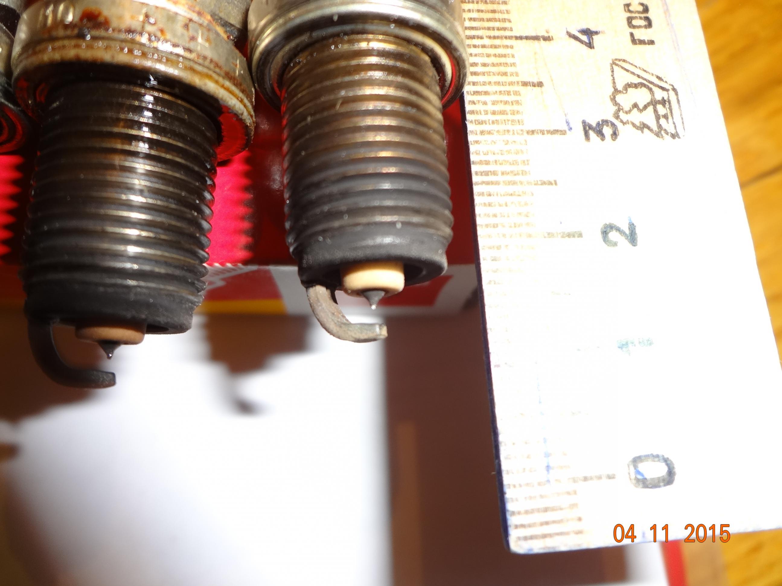

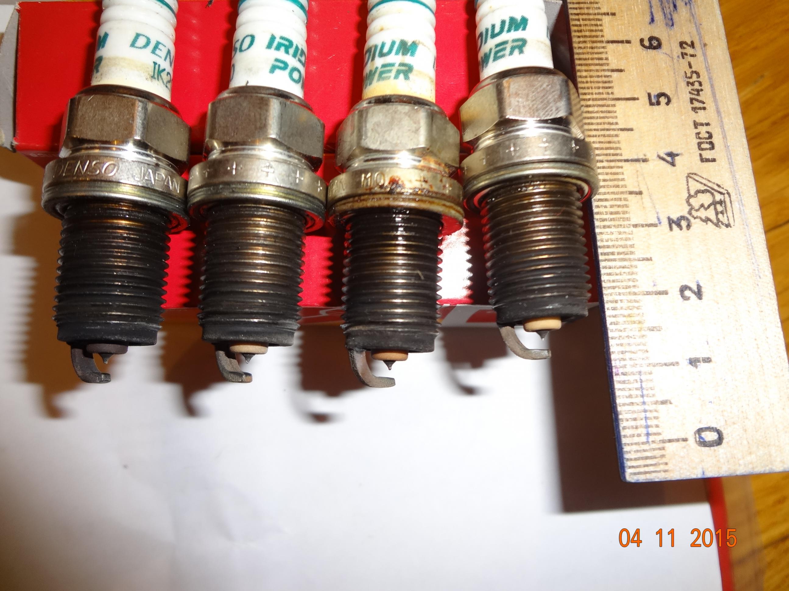

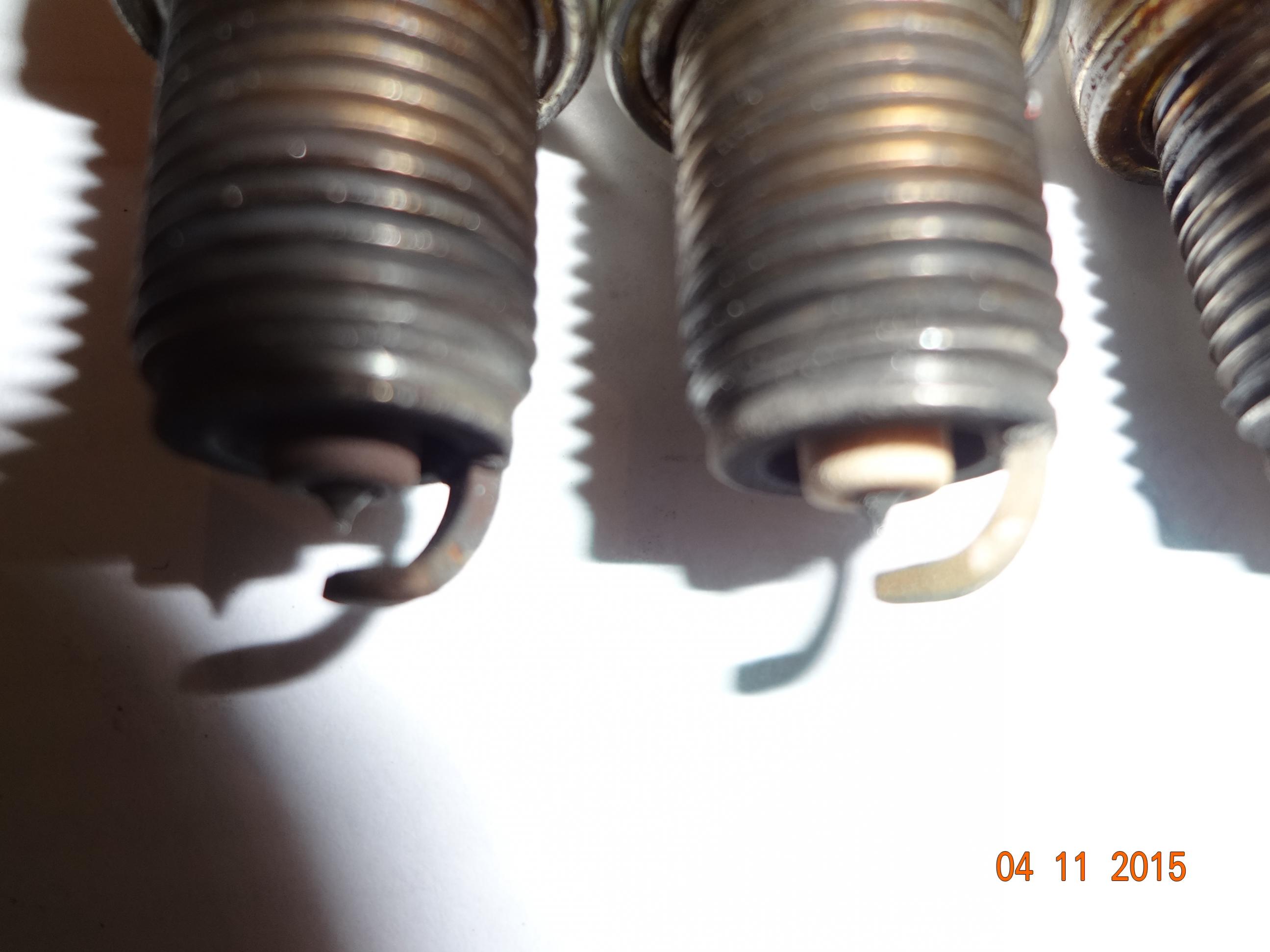

Снял я свои иридиевые Денсо IK20, поменял на Мотрио двух электродные.
А теперь смотрите, что произошло с вашими хвалеными свечами за 20т.км. Зазор вместо 1,1, стал почти 2мм. Т.е. или выгорел весь центральный электрод вместе с иридием или просто боковой деформировался и выгорел. Я в этом не понимаю, но для наглядности выкладываю.
Поменял, потому что Виталий СВВ, видел пропуски на этих свечах.
После замены, при езде по дворам и на хх пока особой разницы не заметил. Бедем мониторить расход и качество езды на трассе.
Хотя на другой машине я специально делал зазор до 2мм, на хх было более стабильней. и двигатель работал мягче.
Да и ещё, свеча на 4 цилиндре намного светлей.
