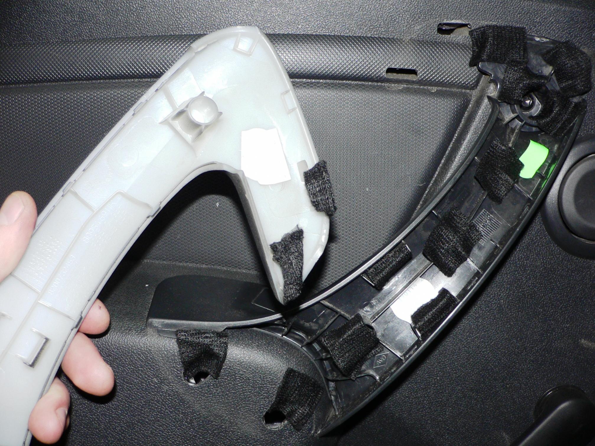

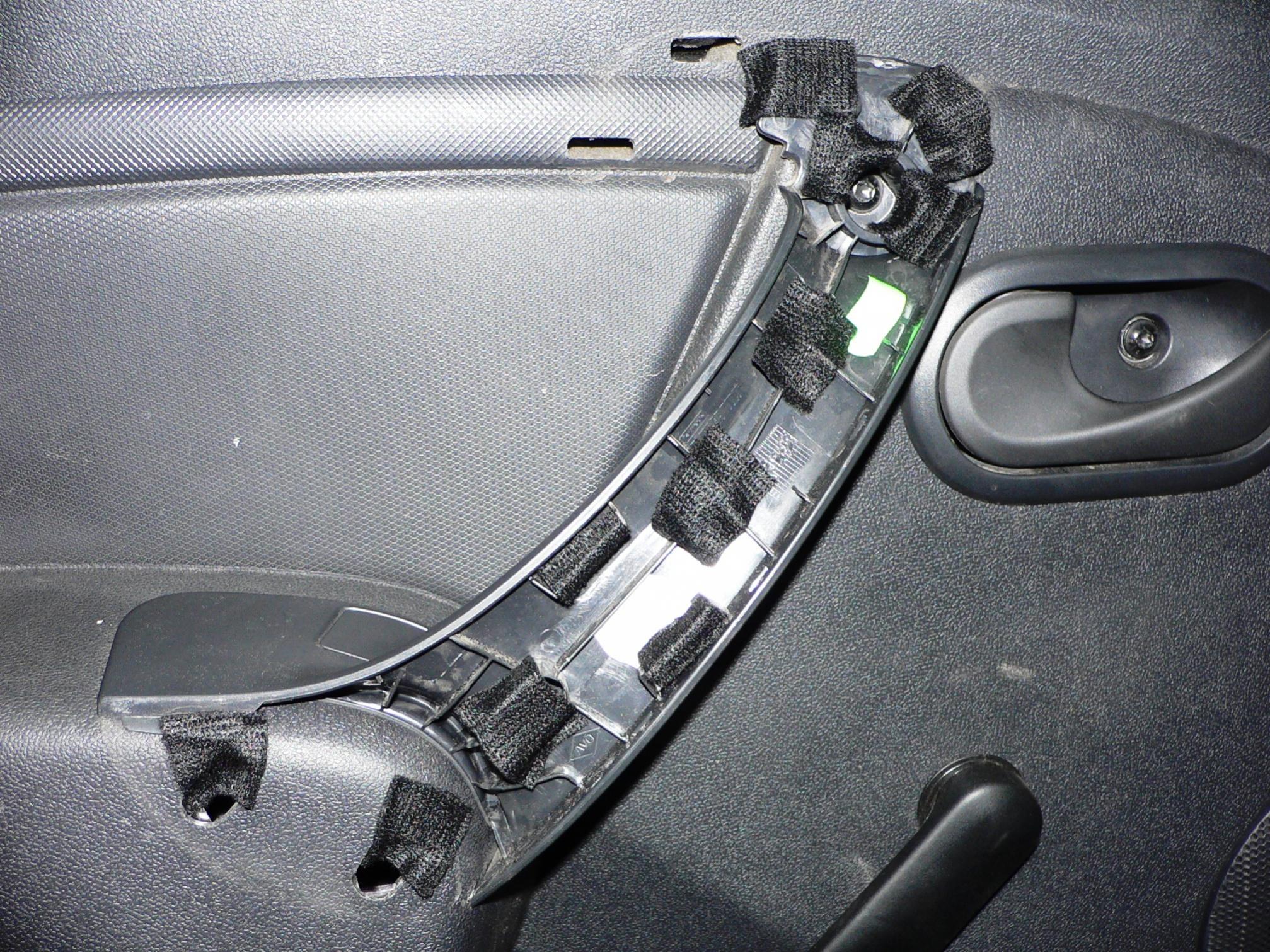

Скрип/скрежет дверных ручек, устранение:
ID:	74742   Нажмите на изображение для увеличения

Alexei 44, какую ткань используешь чтоб скрип в ручках убрать?

Сообщение от Artem_44 Посмотреть сообщение
Антискрип продаётся в магазинах шумоизоляции.
