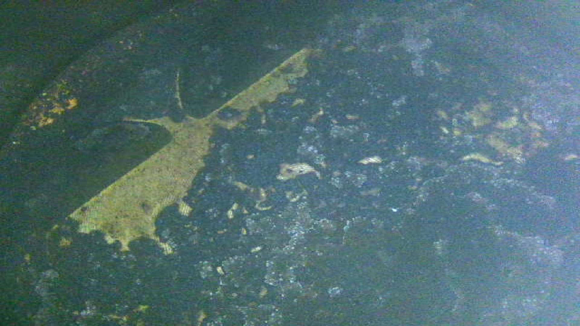

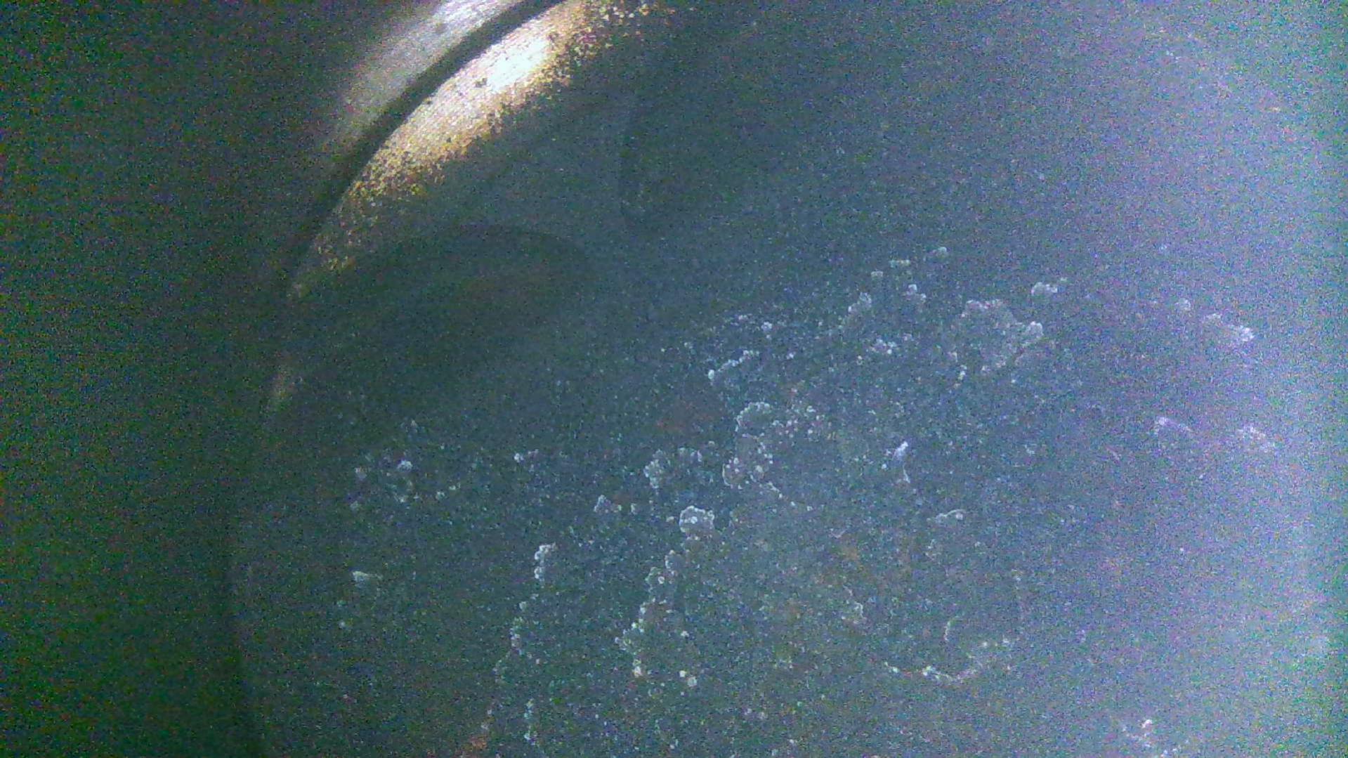

Здравствуйте. 2013 гв, Двиг 2 л 4х4 мкпп. Владею с 78к пробега, сейчас 139к. Есть масложор - наверное 1.5 л на 10к, судя по объему слитого масла. Последние 2 замены делал сам, как до этого не знаю , мастера молчали Масло лил 5-30 а5 эльф srx - по нормативам рено и подбору на сайте эльф подходило. Бенз около 2х ле был 92, потом почитав интернет перешел на 95 Сначала менял сальник клапана фазорегулятора, лужа там перестала собираться, потом отмыл поддон и заметил каплю на стыке с коробкой, капля собралась буквально за 3 дня или 120 км пробега. Потом почитал интернет и залез за воздушный фильтр - все со следами масла, из плости откачал шприцем ок 50 мл. Теперь сделал эндоскопию цилиндров - результат на фото. Судя по всему проблемы во 2 и 3 цилиндрах. Как узнать кольца или колпачки скончались?
ID:	134013   Нажмите на изображение для увеличения
ID:	134014   Нажмите на изображение для увеличения
ID:	134015   Нажмите на изображение для увеличения

150мл масла на 1ткм это не о чем, ездите и не мучайте себя...
Как вариант поменять марку масла или поставщика. Судя по нагару у вас не самое хорошее масло в моторе...или плохим маслом пользовались до вас.

А как по нагару на поршнях можно оценить качество масла? Я бы сказал что масло попадает в камеру сгорания и там горит. У меня картина на 100% аналогичная. Заливаю 5,5 литров через 8тыс сливаю 4.5. по поверхности мотора есть "запотевания" но на землю не капает)
Синтетика в основном оставляет лаковые отложения , а у него конкретный нагар. Ну и иногда надо давать мотору прос..тся, тогда нагара будет меньше, он просто выгорает.

Показывал снимки мастерам на офф. сервисе рено - они сказали , что в одном цилиндре(на 2м фото) край блестит потому, что омывается маслом, а значит залегание маслосъемного кольца - посоветовали раскоксовку делать.

Так и есть. Снимал возд фильтр - полость за ним вся в масляном налете, значит маслоотделитель не справляется и масляный туман летит в камеры сгорания.

Показывал снимки мастерам на офф. сервисе рено - они сказали , что в одном цилиндре(на 2м фото) край блестит потому, что омывается маслом, а значит залегание маслосъемного кольца - посоветовали раскоксовку делать.[COLOR="Silver"]
Даже если вы будите лить масло литрами на закоксованый поршень оно ничего не отмоет Это бензин отмывает+температура.
Если потеет в фильтре то у вас скорее всего пробег не 140ткм
или предыдуший хазяин ездил по пенсинерски+плохое масло.
Можно для начала просто попробовать погреть поршни, выехать за город и проехать 5-10мин с 5000обм. хуже точно не будет. Ну а потом можно и Лавр применить.
Если на скорости сбросить газ, а потом нажать, то при плохих колпачках обычно сизый дымок в выхлопе. При ровной езде может ничего не быть. Хотя при таком расходе масла может ничего не быть в обоих вариантах.
