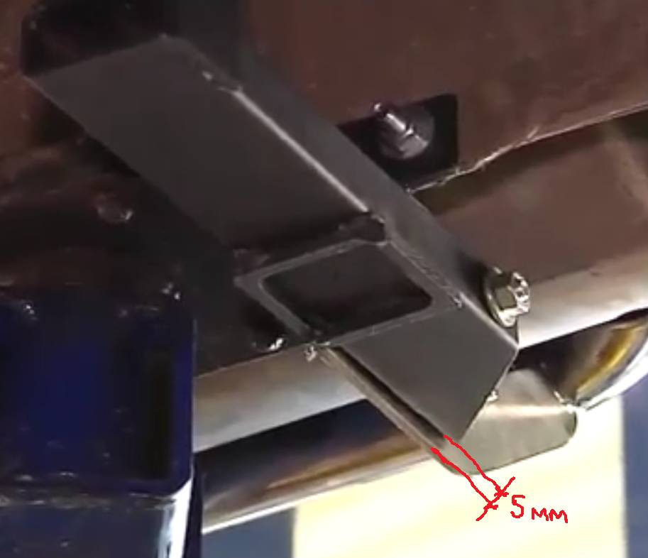

ещё по видео:
немного смущает выступающая вниз где то на 5мм пластина крепления трубы.
попробую это на картинке обозначить.
при прямом заезде на высокий бордюр будет некритичным попадание его на прямоугольную площадку. при заезде на такое препятствия по диагонали - возможна ситуация зацепа только этого выступающего участка крепления трубы. может нарастить прямоугольный выступ на креплении или подрезать выступающую часть на креплении трубы?
про сам видеоролик:

Сообщение от QSilver
Наоборот, спрятали, чтобы крепление снаружи было менее заметно.
Думаю, пока не стоит гадать, будет цеплять или нет. Поверьте, сам катался с полгода с порогами подобного крепления (проверял прочность, как самих порогов, так и автомобиля), съезжал и наезжал неоднократно на бордюры различной высоты, ездил по буеракам по лесной дороге, катался и по насыпям из щебня (у нас один выездов к Волге очень показательный) - короче, крепления ни разу не задел (в отличии от переднего и заднего бампера).
Как резюме - если будет возникать подобная проблема, мы изменим крепления.
За замечания по видеоинструкции - спасибо! Учтем обязательно!
