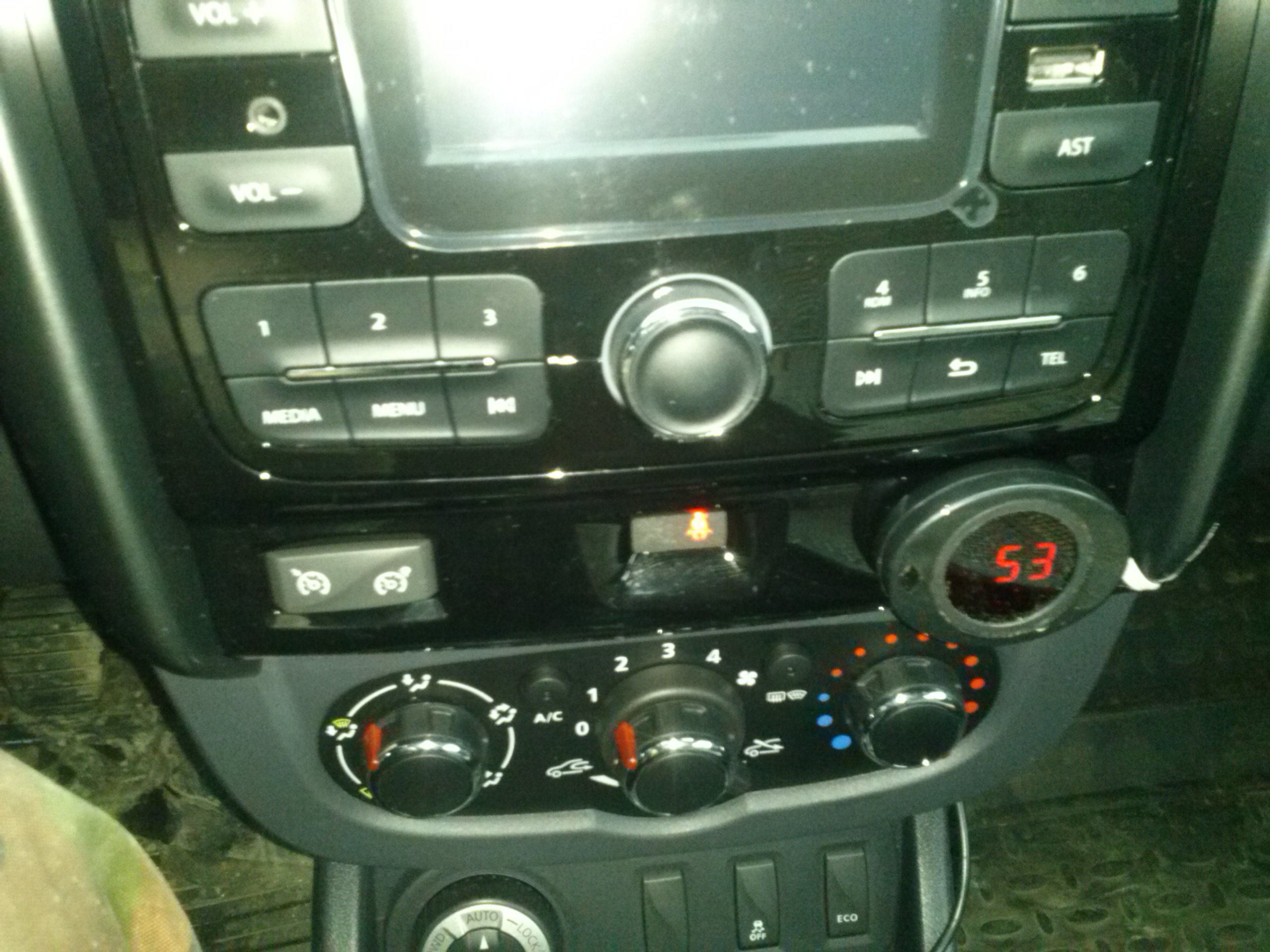

Не знаю куда написать.Короче, Для тех кого интересует температура ОЖ на рестайле.
http://эланг.рф/katalog/avtomobilnay...y-diagnostiki/
