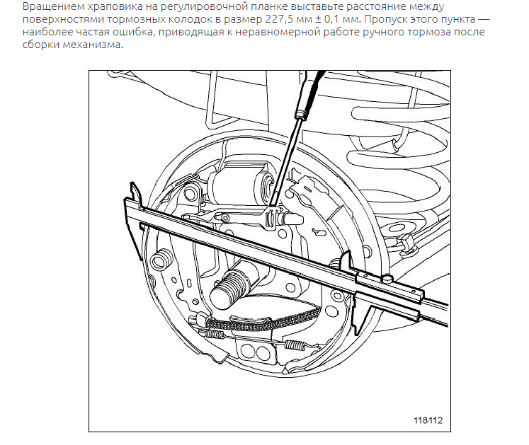

Если совсем по науке - с помощью специального штангенциркуля выставляется зазор между колодками и барабаном. Если без науки - выше написал.
Размер зазора

По размерам: Вращением храповика на регулировочной планке выставьте расстояние между поверхностями тормозных колодок в размер 227,5 мм ± 0,1 мм. Пропуск этого пункта — наиболее частая ошибка, приводящая к неравномерной работе ручного тормоза после сборки механизма.
Как мерять:
Название: Зазор заднх колодок..png

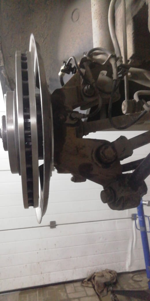

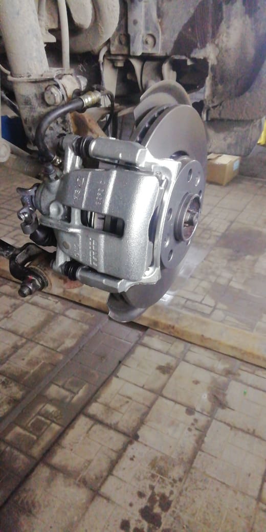

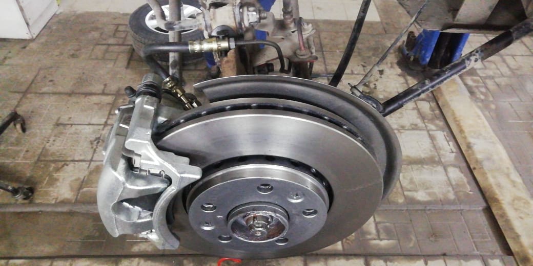

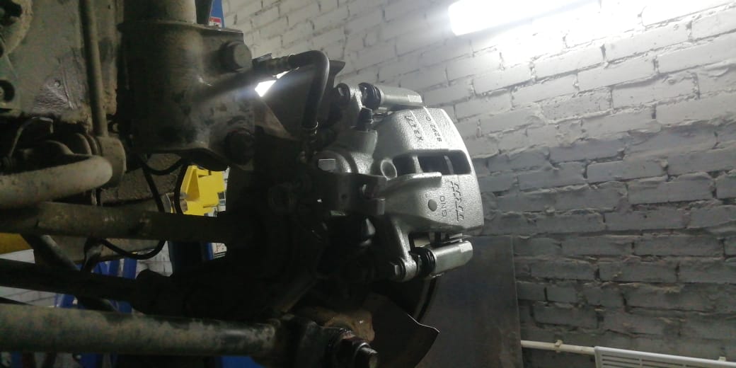

Один раз поставить... и ничего подводить не надо
Название: WhatsApp Image 2021-01-18 at 18.56.27.jpeg
ID:	132634   Нажмите на изображение для увеличения
Название: WhatsApp Image 2021-01-18 at 18.56.06.jpeg
ID:	132635   Нажмите на изображение для увеличения
Название: WhatsApp Image 2021-01-18 at 18.54.54.jpeg
ID:	132636   Нажмите на изображение для увеличения
Название: WhatsApp Image 2021-01-18 at 18.55.07.jpeg
У.Шекспир

nick100
Аватар для nick100
Онлайн: nick100 вне форума
Был(а): 10 фев 2022 19:10
Адрес: Ярославль
Автомобиль: Рено Дастер
По умолчанию Re: Задние тормоза.
Какой зазор - без разницы, колодки ставятся в начальное положение, а потом регулируются самоподводом.самоподвод правильно работает, если перед тем как вытащить ручник не стесняясь выжимаете педаль тормоза, а потом только дергаете ручник. Педаль отпускается только после того, как ручник был полностью вытащен.
Сейчас сняты оба барабаны. Диаметры барабанов одинаковые 228,6 плюс минус десятая. Колодки разведены по разному правая 227,9мм на левом 227,6мм. Выставляю одинаково вручную, после очередной техосмотра отпишусь. Горю со страховкой

Старый 31.03.2021, 06:24   #512
nick100
Аватар для nick100
Адрес: Ярославль
[QUOTE=mario;1146232]А вы внимательно смотрели?[COLOR="Silver"] Назад дисковые поставили, Сори сразу не понял.
