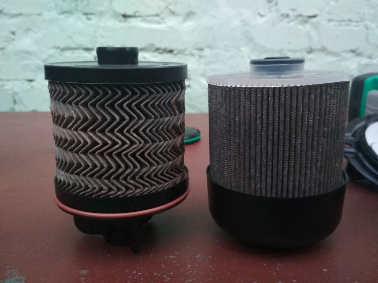

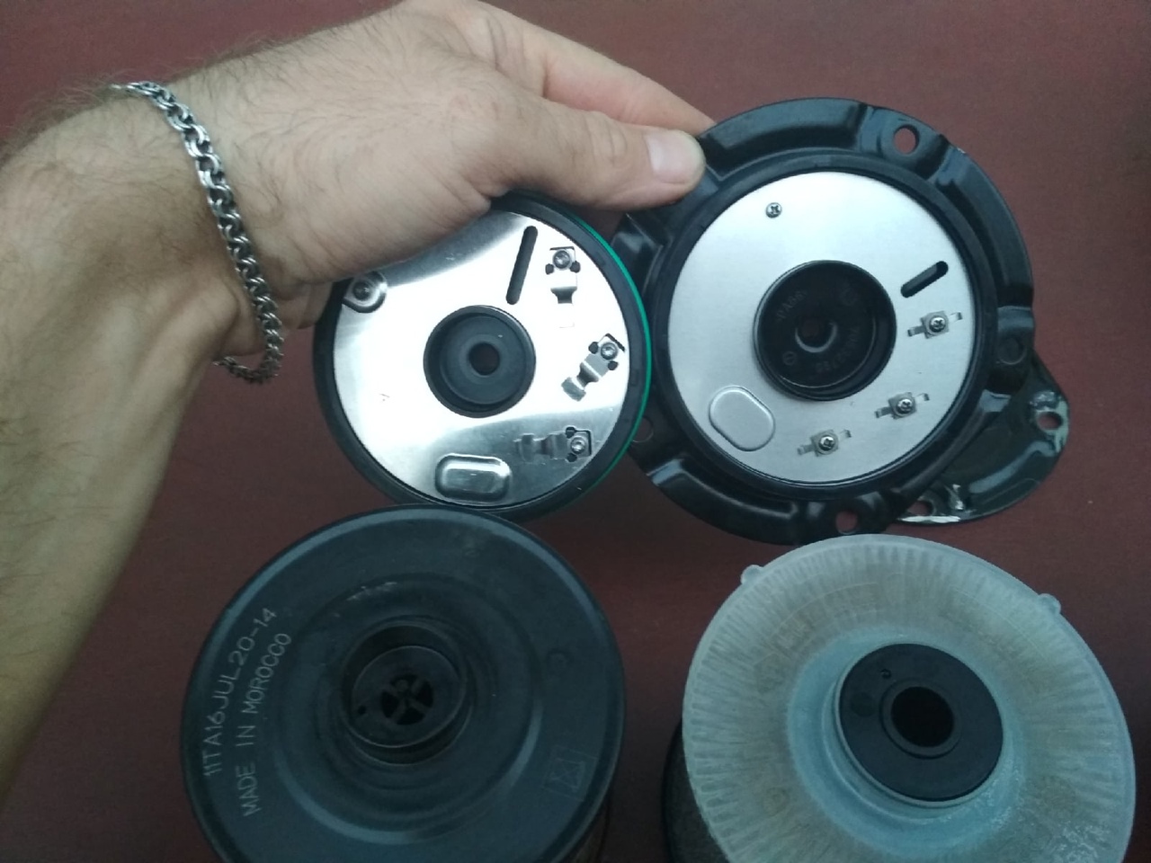

Новая информация по не разборному фильтру рестайла, человек разрешил опубликовать результат своего исследования:
Итак, тема топливного фильтра на дизель 2020 с неразборным вариантом. Вывод такой:
1. Нет смысла высверливать заклёпки, там всё равно другое посадочное место и картридж не встанет.
2. Найти разборный корпус новым не получится, их убрали из продажи(пришлось заказать с разборки)
На фото слева фильтр после разбора и высверливания заклёпок, а справа старый добрый вариант со сменным картриджем.

Неразборный фильтр стоит менее 3 тыс. рублей. Меняется раз в 30 тык.
Стоит ли того весь этот геморрой?
Старый 08.08.2021, 21:36   #520
Михаил50
Аватар для Михаил50
Онлайн: Михаил50 вне форума
Был(а): 09 июн 2025 09:10
Адрес: С.С.С.Р.
Автомобиль: Рено Дастер 1.5 dci
По умолчанию Re: Топливный фильтр для рестайла
Для вас может и нет ,но для други ,как мы видим ,животрепещущая тема )
