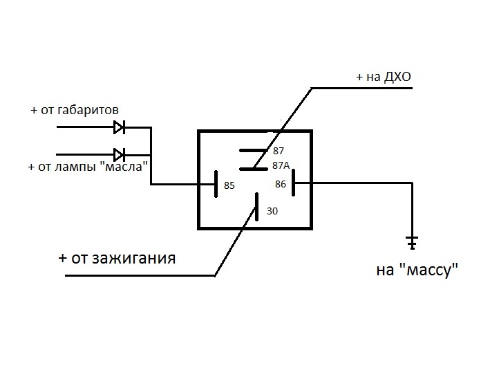

Народ помогите дилетанту куда пихать провода при подключении светодиодных ДХО так чтобы при включении габаритов ДХО гасли. Если можно подскажите конкретно к каким проводам подключатся
Нужен контролер или самодельная схема.
надо через 5-ти контактное реле делать, вот схема
я себе делаю через две релюшки, так что бы еще и при поднятии ручника тухли, ДХО китайские светодиодные уже пришли, схему собрал, вот только установить времени нет, думаю в выходные займусь
одобряю ) я на две машинки (не Дастеры) аналогично делал (только еще упростил - не подводил сигнал с масляной лампочки)
включаешь зажигание - ДХО тоже включились (у них ток потребления невелик и у стартера много ампер они не отнимут)))
Во всем есть свои "+" и "-"

Сообщение от ildgin
вроде по датчику масла skela писал мну так
Сообщение от skela
Сообщение от zhiv
полярность управляющих сигналов ручника и датчика давления масла отрицательная?
В свободном состоянии там +12 при срабатывании— корпус
По этому как не уверен в части правильности срабатывания этой схемы по датчику масла.

На лампе ручника и давления масла + дежурит всегда. "-" подается через концевик ручника и датчик давления масла соответственно

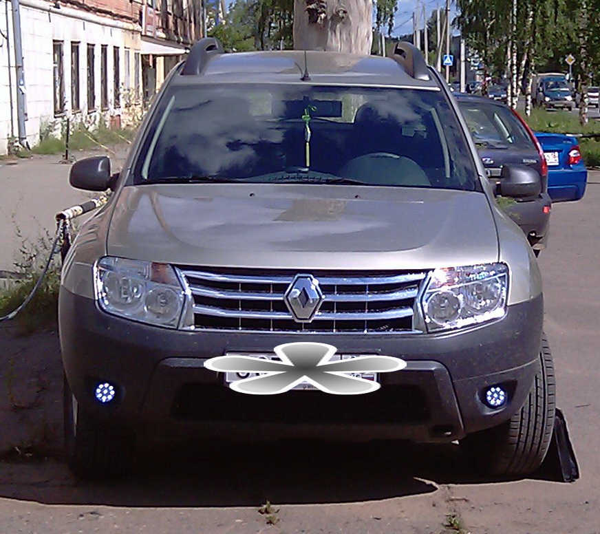

вот поставил себе светодиодные ПТФ (заказывал в китае, обошлись в 500р и шли чуть больше месяца), пока все напрямую через замок зажигания сделано, завтра в обед попробую реле присобачить, правда вначале концевик ручника проверю мне там + нужен
ставил не снимая бампер, коронкой на 64 сделал отверстия в бампере, в них вставил ПТФ (зашли очень плотно, поэтому дополнительно не крепил), провода подхватил изнутри просунув руку, соеденил их и протащил плюсовой в салон и соеденил к замку зажигания
из минусов продавец обманул малость, на фото с линейкой диаметр ПТФ был 90мм, на деле чуть больше 70, поэтому не всю полость закрыли ПТФ, но и так вроде нормально смотрятся

Сообщение от ildgin
Эх, жаль фото процесс монтажа нет.
90 мм диаметром лучше бы подошли?
Ссылочкой на эти ПТФ не поделитесь, хотя бы взглянунуть, как выглядят?

заказывал вот эти http://www.ebay.com/itm/AUTO-PARTS-C...42a7a4&vxp=mtr
на 90мм подошли бы идеально т.к. родные такого диаметра

Сообщение от ildgin
А П-образные скобы с отверстиями для крепления, которые на ваших светодиодных ПТФ по ссылке выше имеются, пригодились?
