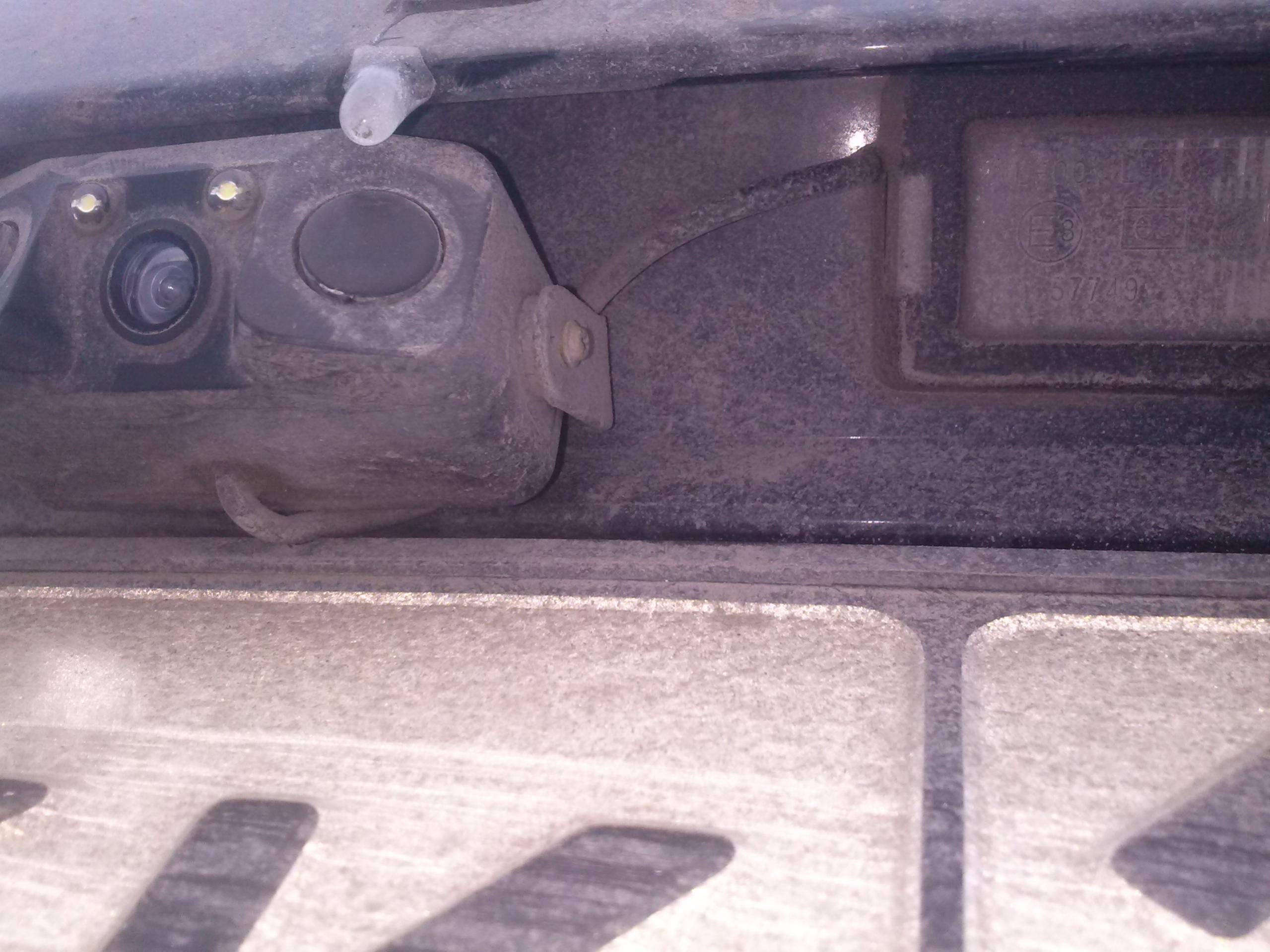

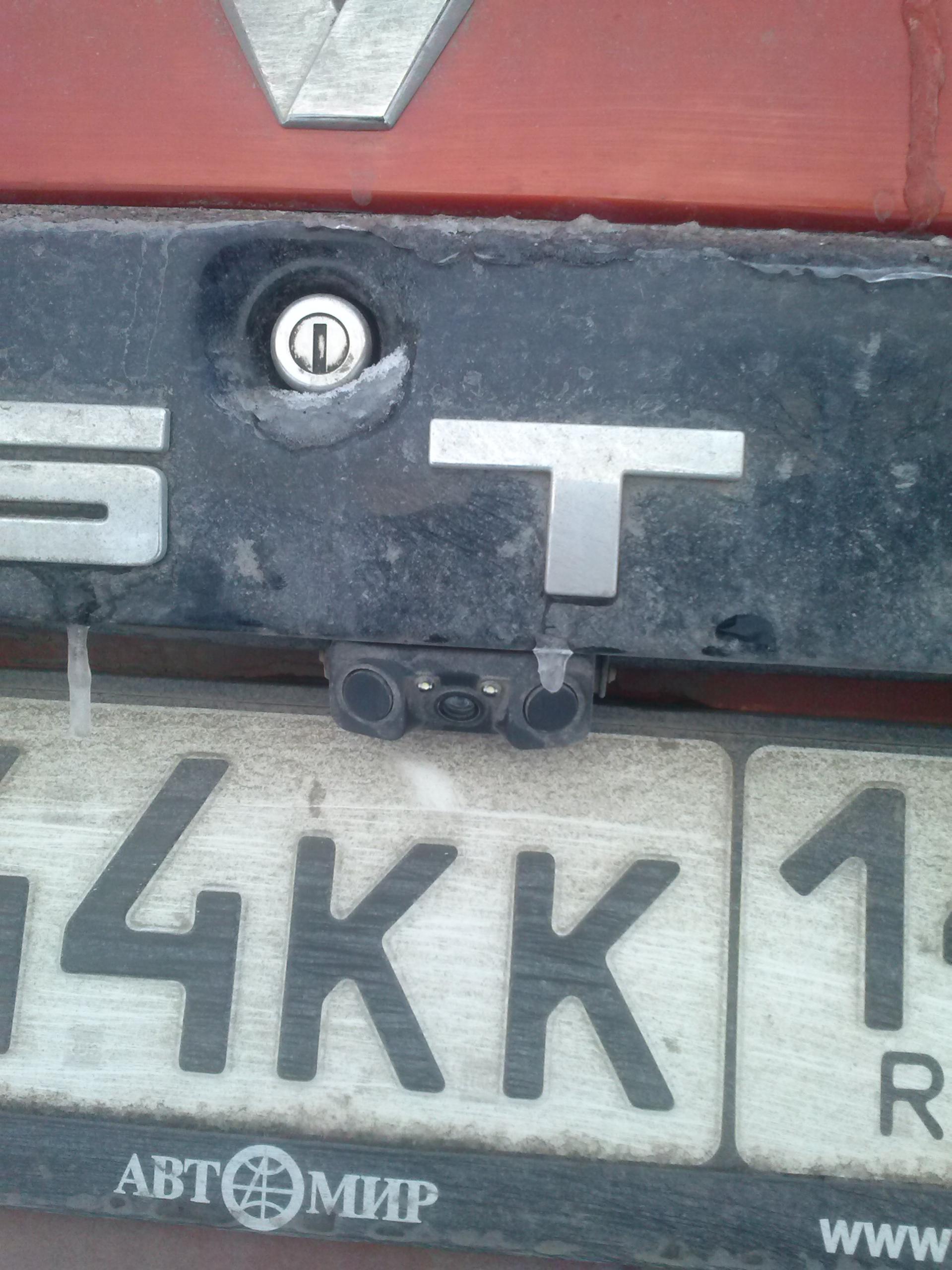

Водонос
, камера меня очень выручает, парковаться вообще красота. У моей ещё встроенный парктроник есть, и даже нормально работает. Большевата только, но мне её подарили (это сладкое слово халява)
Прикрутил на маленький саморез. Сначала было как на фото, но мне её всё время пытались отломать, открывая багажник; по этому перенес почти в плотную к фонарику.
Камеру лучше сразу через отдельное питание и реле подключить; или сделать задержку включения(но это конечно хуже). Если подключить сразу к лампочке заднего хода, то она может периодически глючить: в самом начале, как только включается лампочка, идет хорошая просадка напряжения(ток примерно в 10 раз больше), и камера может зависнуть. Просто я пол зимы мучился, пока дошел до этого

-=Df=-
На нескольких авто уже подключал напрямую к лампе заднего хода - проблем нигде не было.
