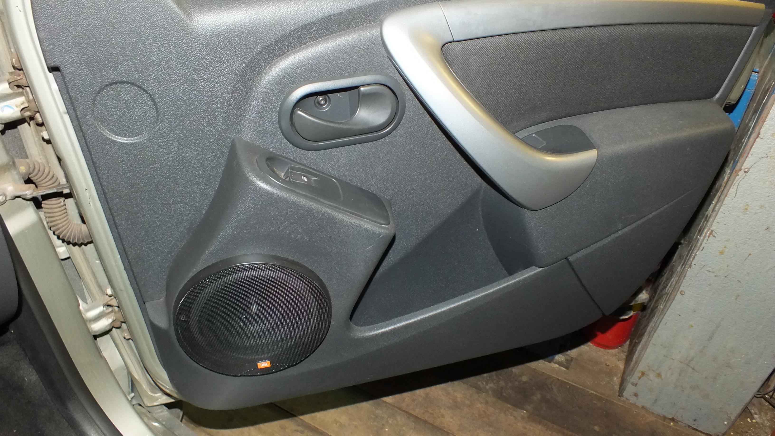

А я поставил вот такие(в передние двери)...но высоких не хватает.Надо ставить "пищалки" на панель,т.е.на уровень ушей.На Логане звук был лучше! И конечно звук ,как бы просыпается на уровне от -18 и выше.

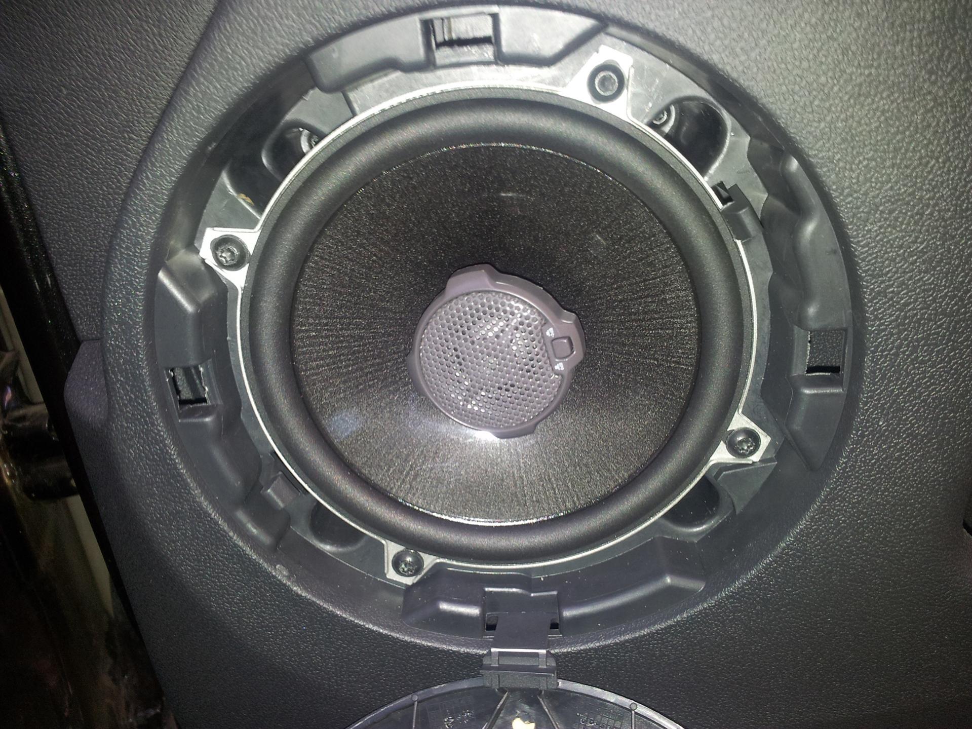

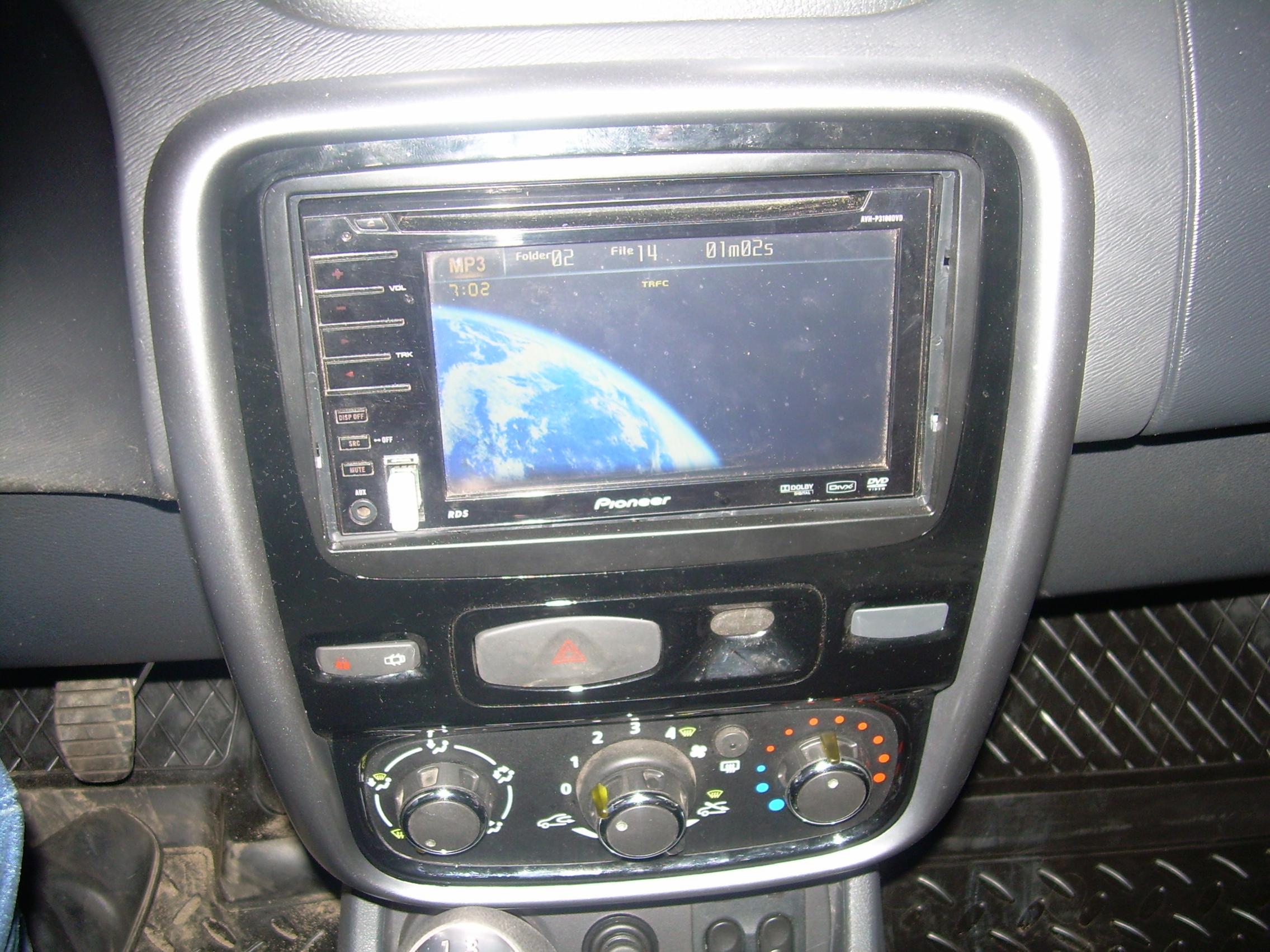

Установил впереди компонентную акустику 16см JBL 2165C цена летом была 2100руб. Магнитола пионер AVH 3100.Разница в качестве звука заметна поверьте. При установке не требуется резать дверную панель. Вч пищалки установил над ручками управления зеркалами.В кадр не попали,забыл запечатлеть.
Vovo4ka

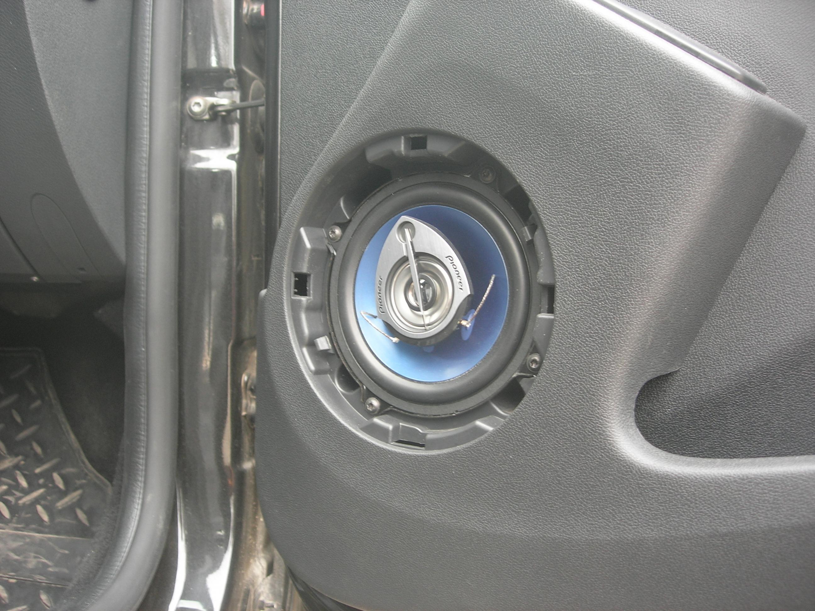

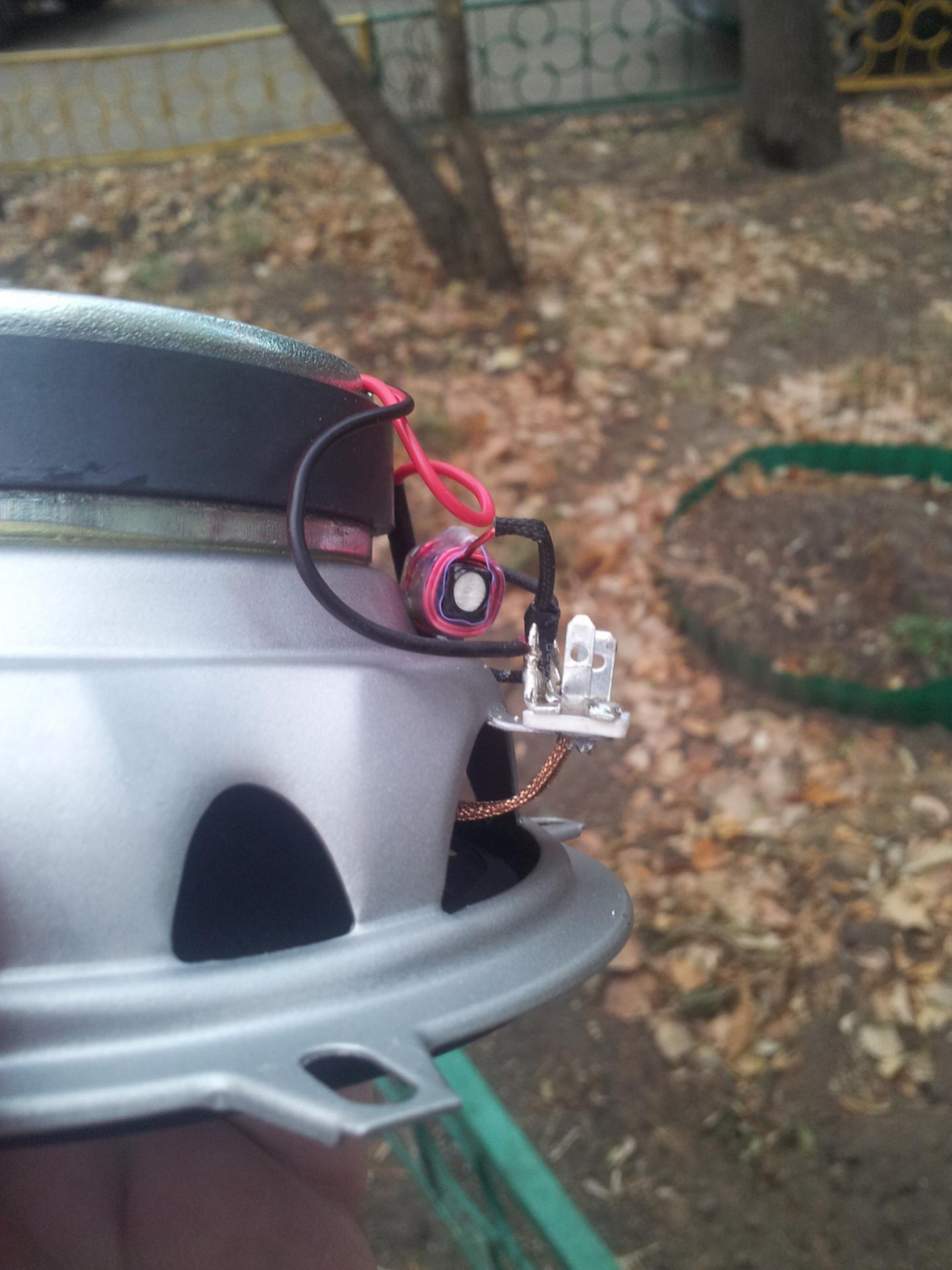

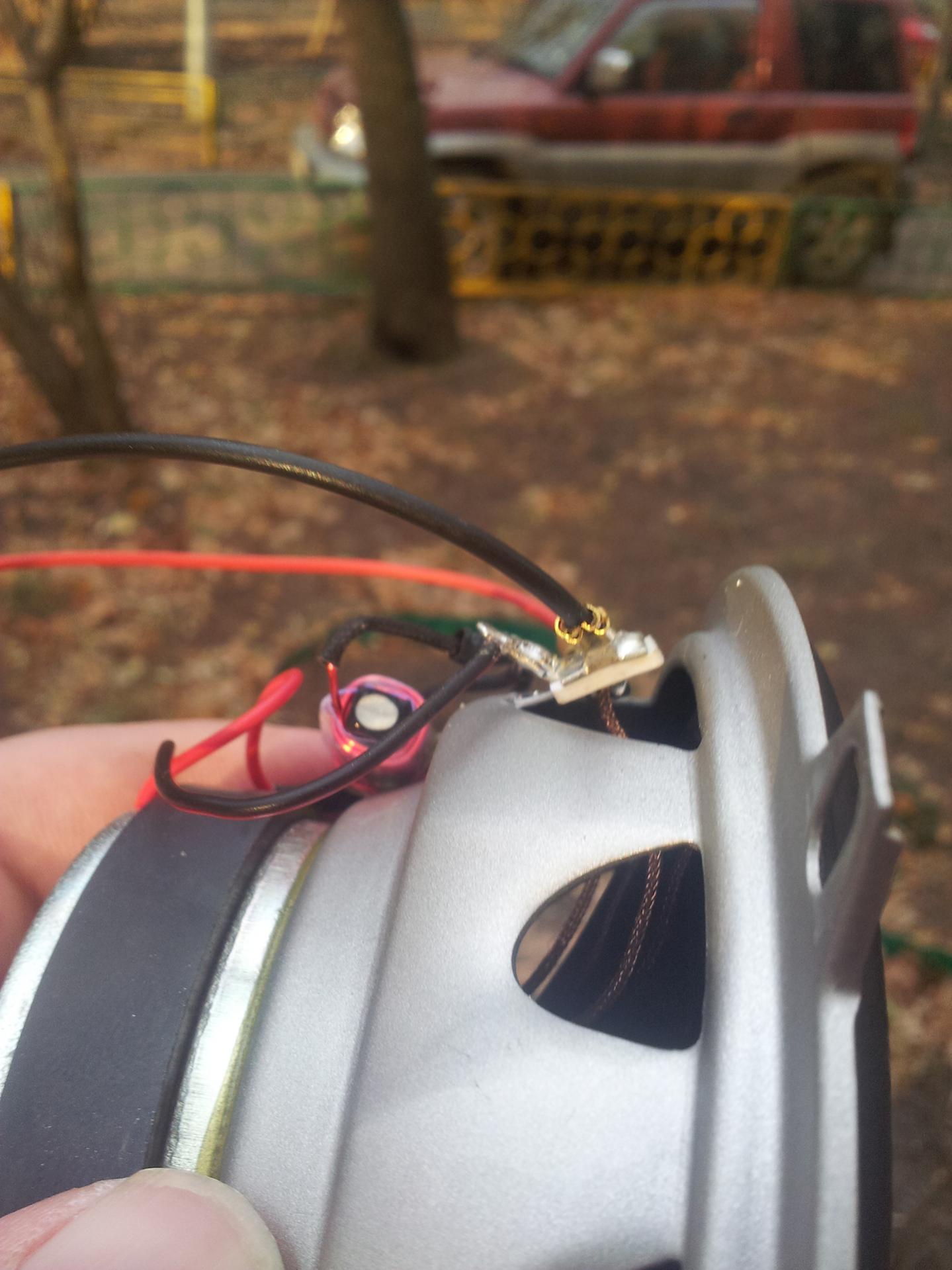

Решил написать небольшой отчет по установке колонок, вдруг кому пригодится.
Как временный вариант, до установки нормальной 16 см акустики и шумоизоляции дверей, я поменял штатные фронтальные колонки на коаксиальные 13 см JBL GTO-528. При установке я столкнулся только с одной небольшой проблемой - площадка с контактами упиралась в корзину и ее пришлось подогнуть (см. фото). Провода в обеих дверях у меня были одинаковой расцветки, серый "+" и желтый "-", довольно короткие, так что я использовал упоминавшийся здесь ранее переходник 4/653.1.
Звук (после разогрева колонок) стал заметно лучше даже со штатной магнитолой, а после замены ее на Pioneer 2600 стало вообще отлично за такие деньги (1450 рублей). Так что если хотите сэкономить, можете смело покупать эти JBLи, но лучше, конечно, поставить 16 см компонентники (а еще усилок и саб

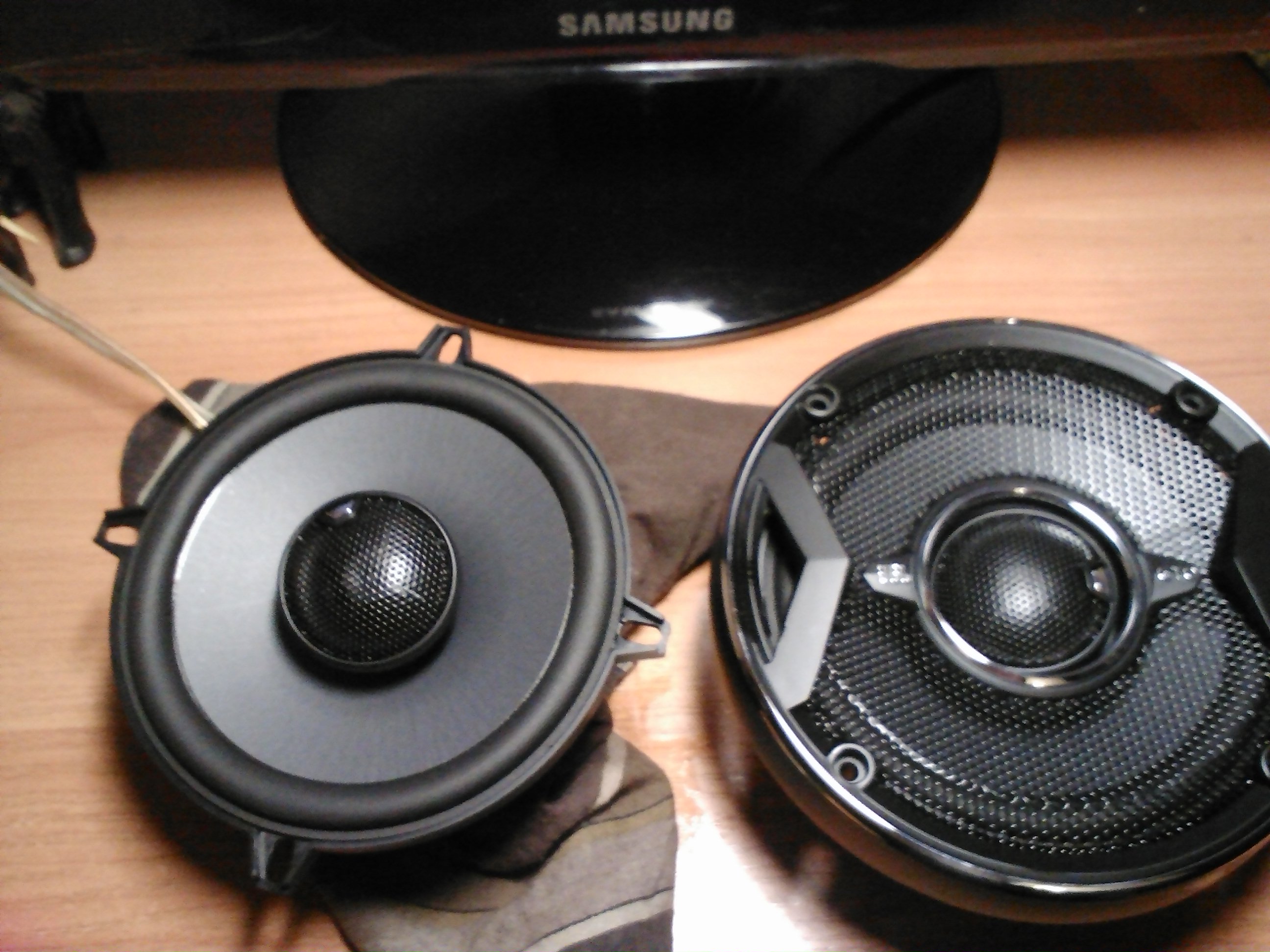

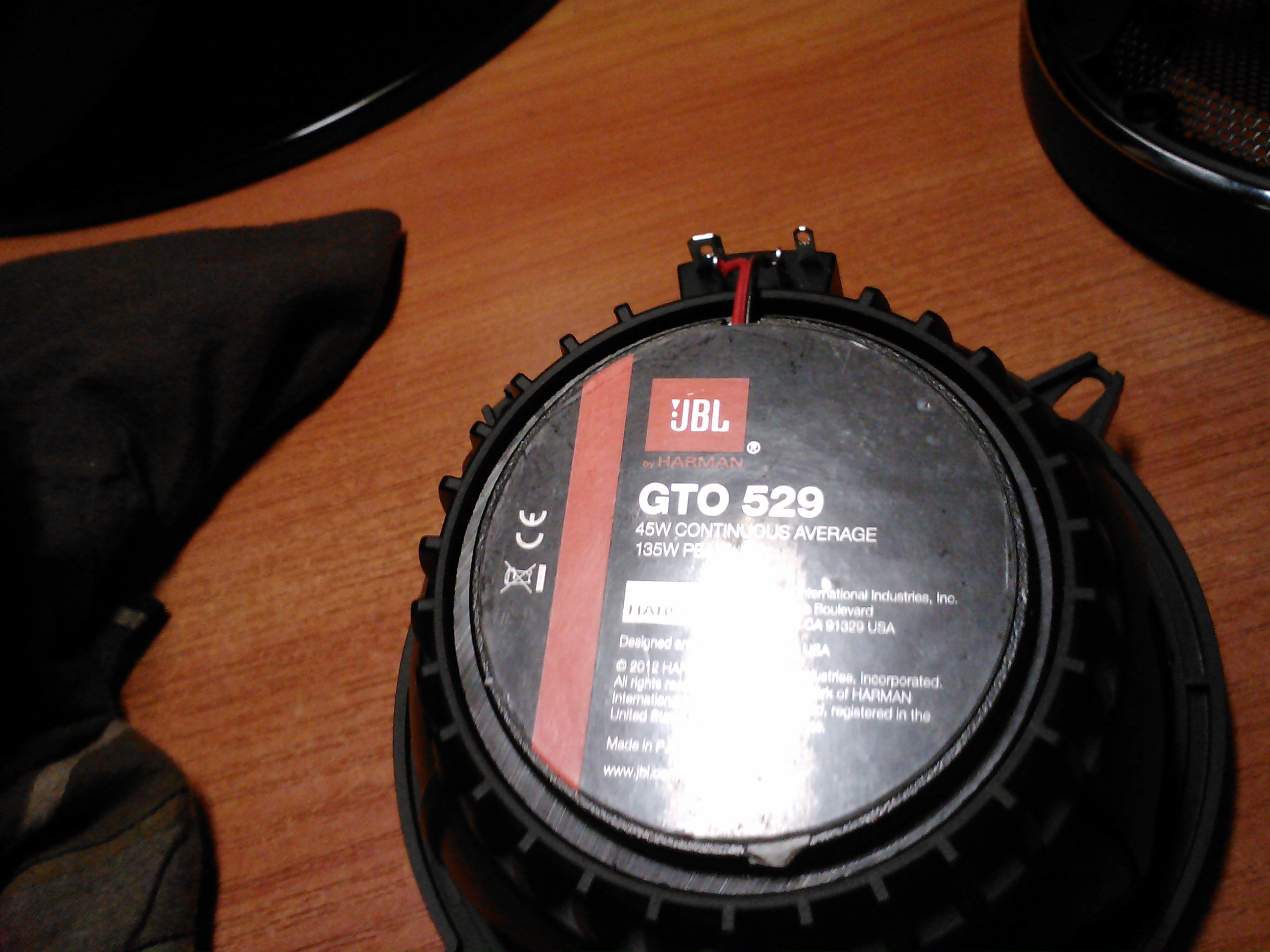

Тоже купил себе динамики с похожими х-ми,JBL GTO 529.Только корзина,или как её лучше назвать,рама!
самого динамика,выполнена из пластика и сопротивление динамиков 3 Ом.Решил дома их обкатать,подключил и гоняю музон
